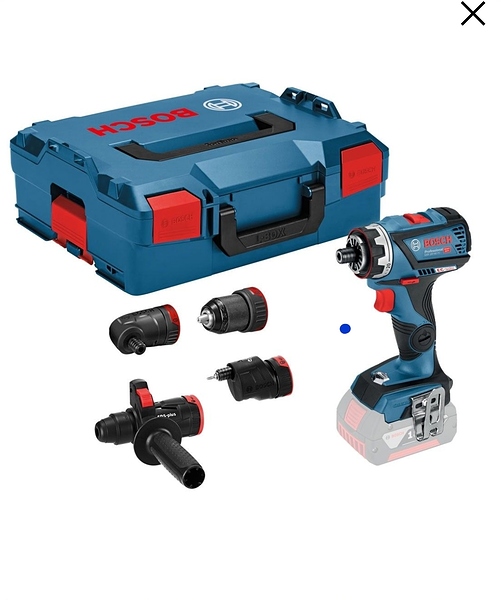

Portabrocas taladro bateria Bosch
A ver si a alguien le ha pasado.
Un día note que iba duro al apretar la broca. Di un poco de aceite e hice un poco de fuerza y bien.
En madera sin problema.
Pero ayer hice unos agujeros en un tornillo de banco, la broca se quedo pillada porque el material es blando, la broca patinaba y acababa haciendo el agujero. Pero me dejo estrías en la base de la broca.
He intentado desmontarlo para verlo por dentro pero no he llegado muy lejos. Esta complicado.
Alguien tiene experiencia con esto?
Pondría fotos pero no se vería nada mas que un portabrocas metalico de los sin llave.
Pd. Es uno de esos taladrod multifuncion que se le cambia la cabeza

Este no esta atascado. Parece que no deja bien fijada la broca al 100% y patina
Normalmente las brocas patinan cuando no se las deja trabajar bien y se hace demasiada presión. Si a eso le sumamos que el mandril no tendra buen aprete(descarto que no tengas fuerza para apretarlo bien, eres vasko…:joy: :joy: ) pues las brocas patinan.
Y con el tiempo te ira a más, pues se desgastan los puntos de apoyo del mandril sobre la broca.
Por eso recomendaría unas buenas brocas con cabeza hexagonal.
También por este motivo inventaron el sistema sds…:joy: :joy: :joy:

Me ha pasado eso mismo con muchas marcas y todas muy buenas incluyendo hilti. Principalmente es falta de apriete del mandril y a mi por lo menos me pasa justo cuado va justo a terminar el agujero en metal… parece que traba… y patina como tienes taladro de columna sabes que es mejor cortar a menos revoluciones y con su presión…
En los atornilladores yo aprieto la broca en la.posicion corta 1 que aprieta mas incluso taladran en esa posición si es posible y si traba dar marcha atras y poner la posicio 2 … y dependiendo del diámetro pasar una broca más pequeña primero…
