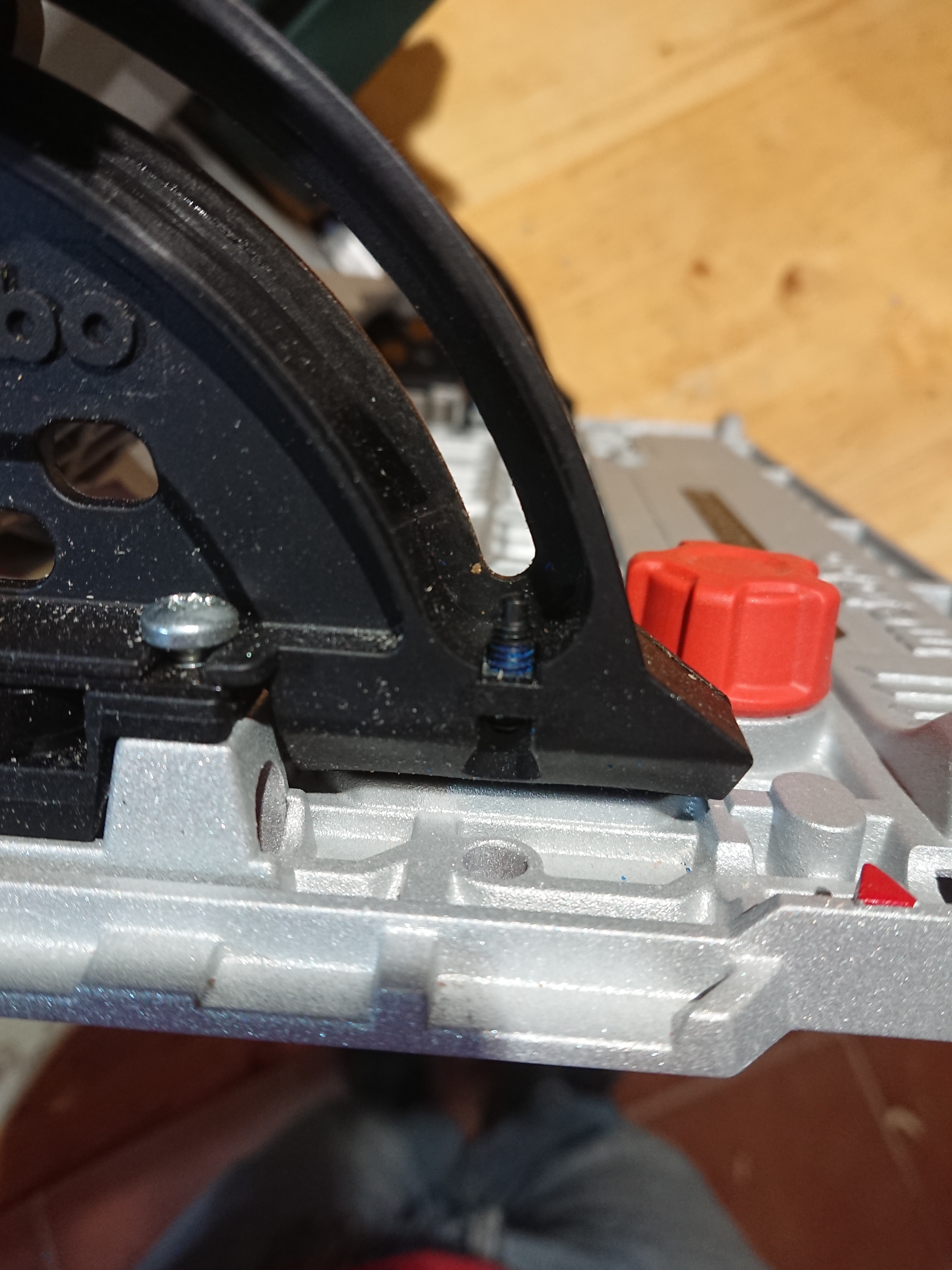

La guia en la que se ajusta le inclinación es de plastico. Me chirrió mucho, aunque veo que por ejemplo en Festool también lo es.
Peero, trae un pequeño tornillo en la guia delantera para ajustar el angulo. Y es ahi donde reposa el peso de la maquina al ponerla a 0° (corte a 90°). Y como solo apoya en la guia delantera y no la trasera con el peso de la maquina se ve como en la parte trasera baja un pelin mas, y ai apoyas la mano baja aún más hasta llegar al punto de que si ejerces algo de presión la base de la maquina flexa, y ya no queda plana. Eso me dejó a cuadros.
Es verdad que al apretar las palomillas la maquina queda rigida. Pero claro, cual es el punto exacto en el que el disco queda perfectamente alineado con el carril?
Y de esi me llevó a fijarme que al mover la inclinación se ve como tiene como una pequeñ base que sube con la maquina y que al bajar a 0° se posa en la principal.
Bueno, eso pensé al principio, pero después vi que no era asi, que no se tocan en ningún momento. Bueno, a menos que hagas fuerza.
Pasa eso igual en las que vosotros tenéis?
Igual es algo “normal”.
Pero claro, asi descansa todo el peso en el tornillo ese de ajuste y pasa lo que comenté al principio.
Y si en la guia trasera llevase otro, pues sin problema. Regulas los 2 para que toquen a la vez y listo. Pero solo hay uno.

Aun a riesgo de parecer embajador de mafell… Mira si te cuadra esta…
El tornillo negro y azul es el unico punto de apoyo de la maquina antes de apretar las palomillas.
El tornillo toca en la parte desgastada de la pieza roja, que es donde cae todo el peso de la maquina.
Y claro en la parte trasera, que ademas es donde esta el peso del motor, no tiene apoyo y entonces la base flexa.
A ver si puedo subir un video.
ese tornillo debe ser para calibrar los 90 grados. En la mia tiene dos (y supongo que en todas). Es un poco absurdo calibrar 90 grados solo con un tornillo.
Solo tiene uno?
Y que el tornillo descanse sobre una pieza de plastico da mal rollete…
