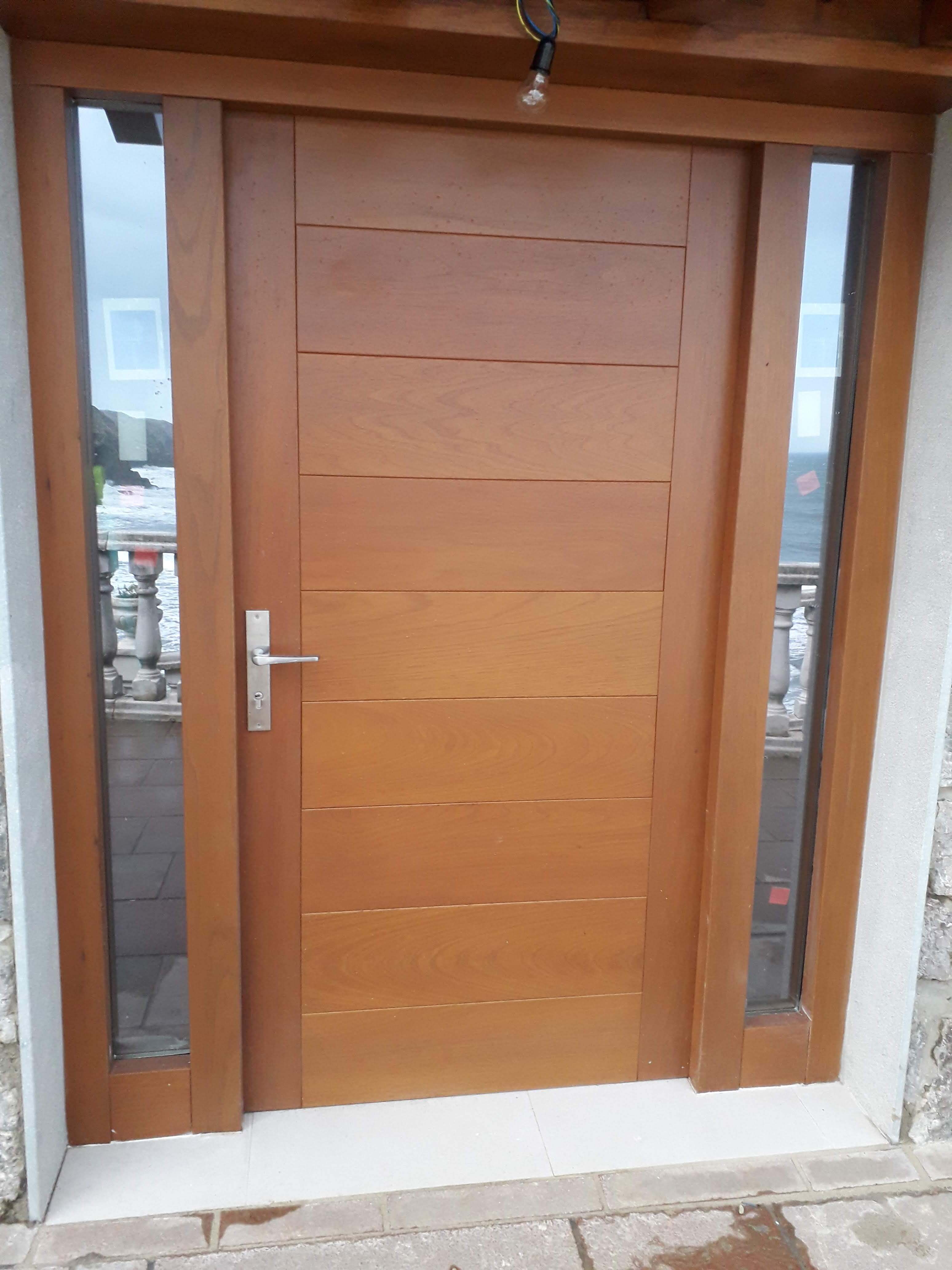

Yo soy carpintero y mi produccion es siempre a medida. Esa puerta fabricada en Asturias, con marco de 95x70, vidrio transparente 3+3-18-4, hoja de 70 de espesor en iroko, con junta de goma, 6 bisagras AGB regulables de 20, cerradura de seguridad de tres puntos, barnizada con sikkens al agua cuesta 2186 € mas IVA.

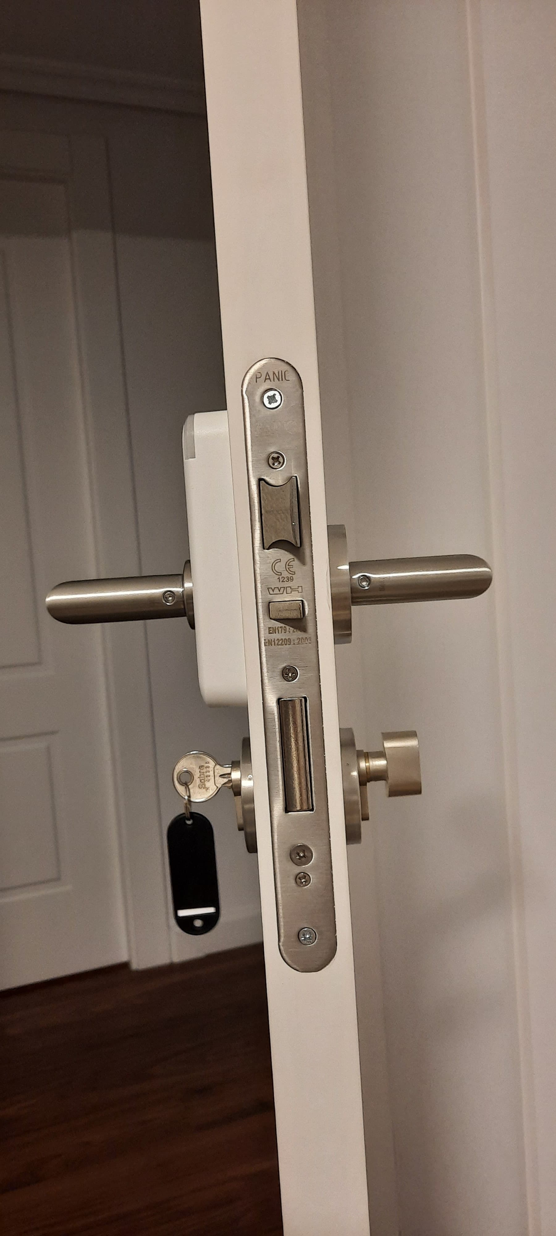

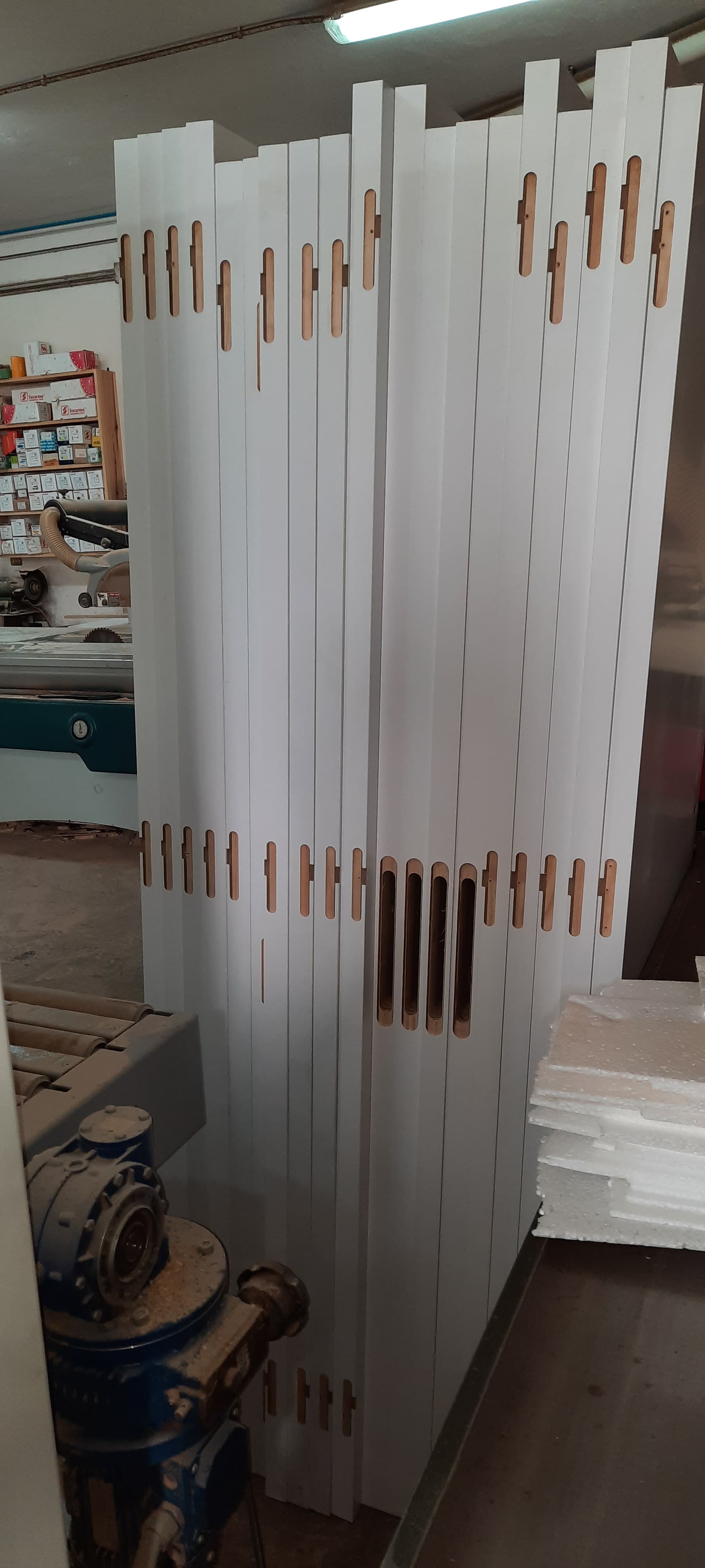

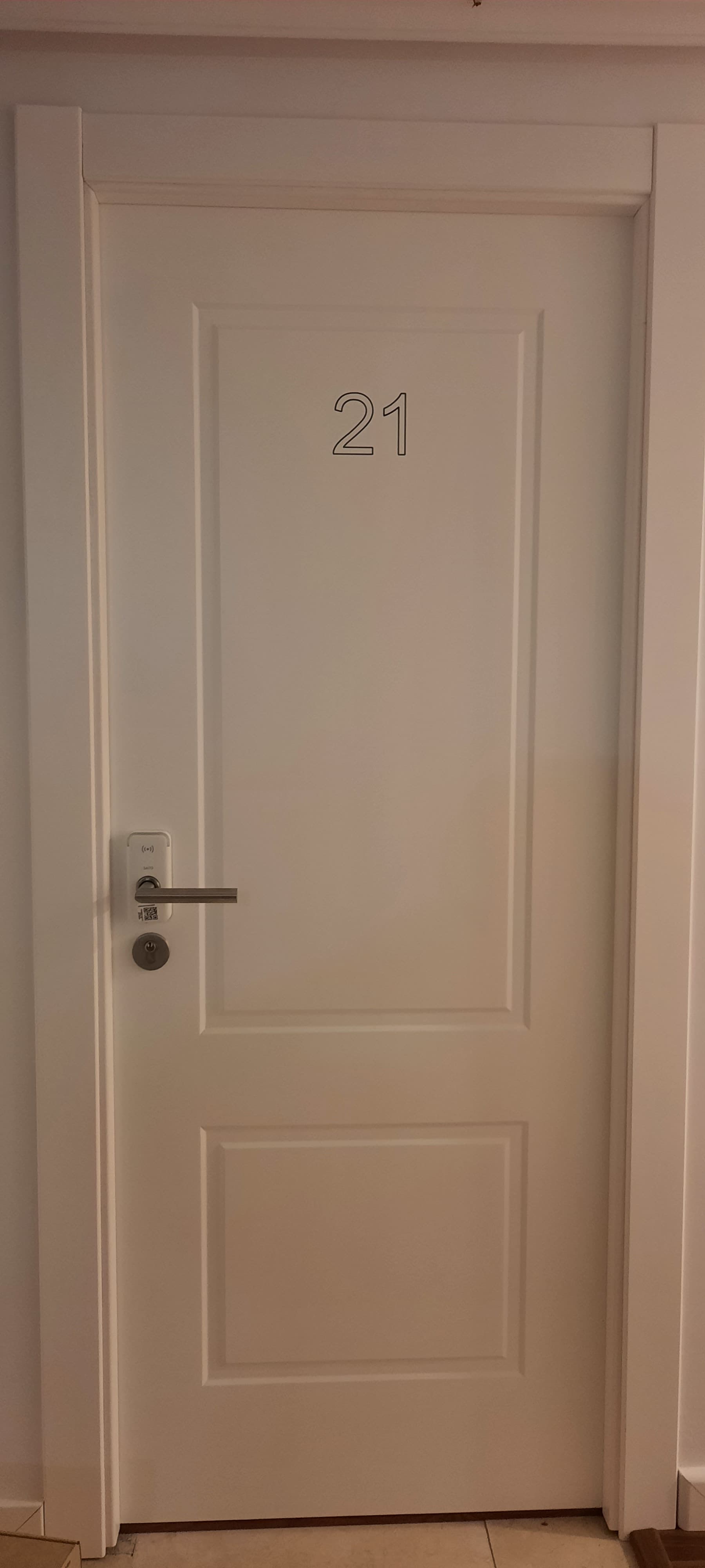

Esto son las puertas de un hotel que pusimos hace unos meses
Aqui ademas de haber muchas medidas diferentes, habia que mecanizar en unas cerraduras electronicas, en otras cerraduras con llave normal y en otras picaportes con condena.
El cliente, el amo del hotel, pregunto en un almacen, donde compraban las puertas a una fabrica (no digo nombre). La fabrica respondio que 6 meses de plazo de entrega y que las cerraduras electronicas no las mecanizaba porque en ocasiones habian tenido problemas, que mejor lo hiciera en obra el carpintero.
Mi cliente tenia que abrir el hotel en dos meses, por lo que vino a mi taller y en un plazo de 20 dias tuvo las puertas colocadas en su hotel.
Un ejemplo de diferencia entre fabrica y pequeña carpinteria.
