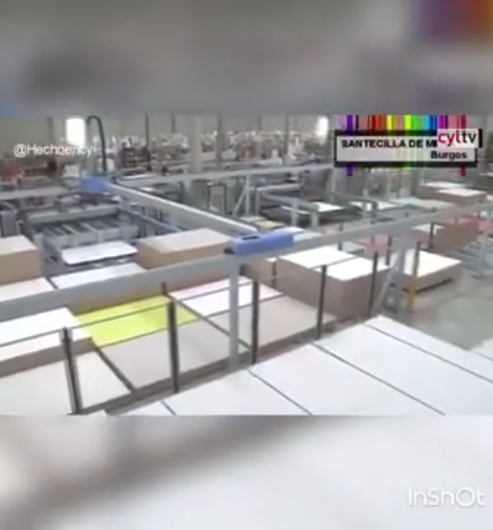

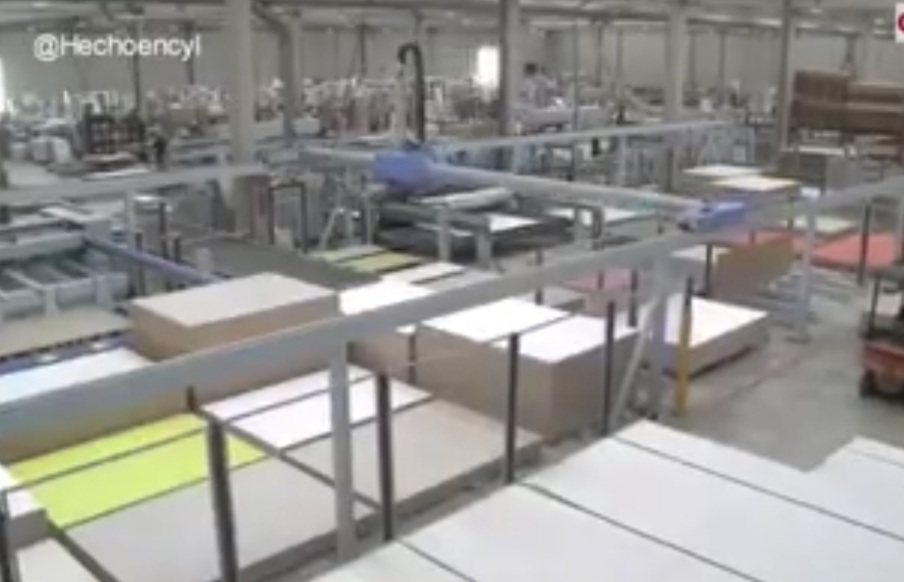

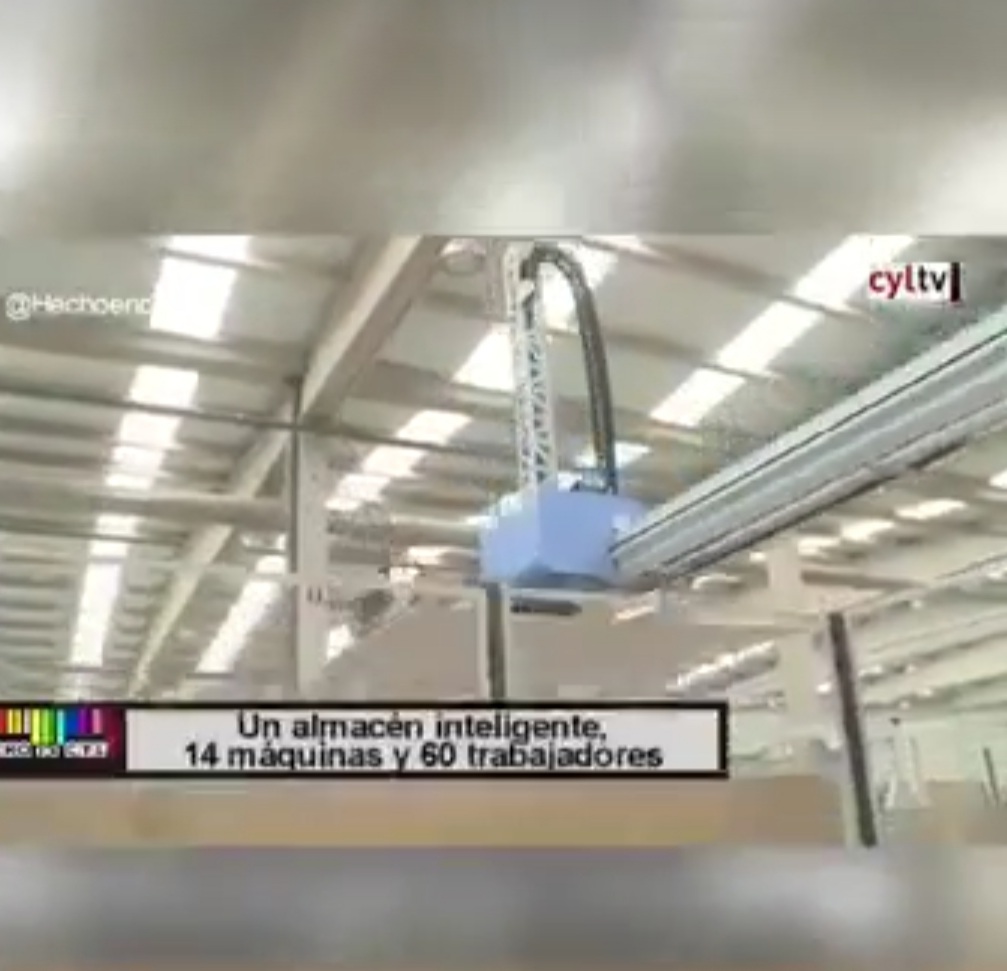

Hoy he estado en una empresa que trabaja melamina y he visto un sistema que ya conocia pero que cada vez que lo veo me llama la atencion. Son los almacenes de tablero inteligentes. Los habeis visto trabajar alguna vez??
Hablando con el dueño me comento que el almacen en la actualidad tenia casi 4000 tableros en diferentes acabados y espesores.
El almacen hace pilas de tableros como llaman ellos de forma caotica. No son pilas ordenadas sino que son pilas de tableros mezclados. De esta forma puede encontrar un tablero que necesite en una pila que tenga cerca y no tiene que desplazarse a una ubicacion fija que puede tener lejos.
Me comento el dueño que el almacen los primeros meses no paraba de trabajar pero que transcurridos unas semanas habia colocado los tableros mas demandados cerca de las maquinas a las que alimenta y los menos usados los habia alejado y asi ahora trabajaba mucho menos tiempo.
Estos almacenes generalmente alimentan a seccionadoras o a cnc tipo nesting.
El almacen ademas de tener tableros enteros almacena tambien sobrantes de los cortes, y sabe su ubicacion de forma que si interesa aprovechar un sobrante en un despiece lo va a buscar
Ese almacén es como mi taller.
buff… yo fabricas asi tan automatizadas no he visto en vivo, pero tiene que ser una locura eso.
La de flujo de trabajo que tienes que tener para mantener ese chiringuito :scream:

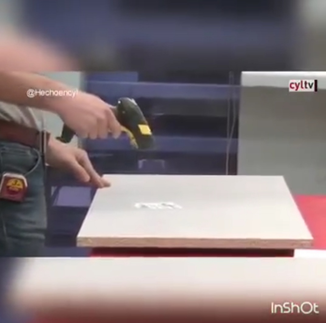

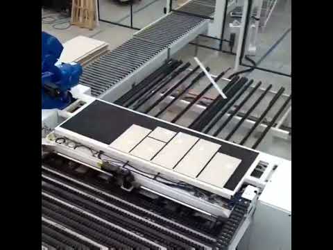

Este almacen alimenta a una seccionadora que corta el tablero a medida y le pega una pegatina que despues leen las demas maquinas

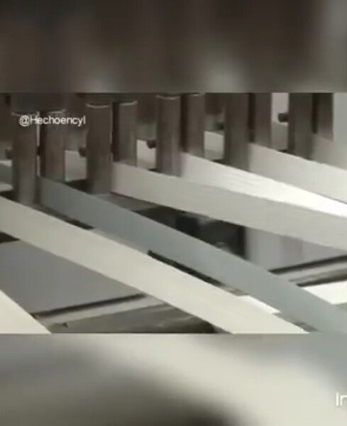

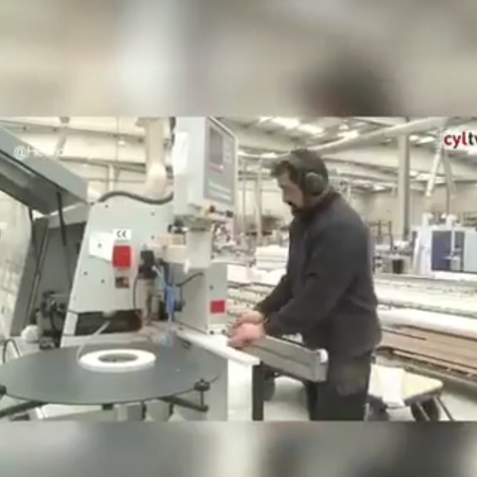

Despues del corte para a canteado. Con solo.leer la etiqueta la canteadora sabe que canto va a cantear en cada pieza y de que color
Despues pasa al cnc donde se hacen los mecanizados que sean necesarios
Por ultimo juntar las piezas del pedido y embalar

Que pasada, a mi esas fábricas me dan mas miedo que otra cosa. Espero que no llegue el dia que me tenga que ver todos los dias trabajando en una máquina de esas.
Me muero de depresión.
Y aun haciendo todo lo que hacen las máquinas dicen que hay 40 trabajadores… la barbaridad de trabajos que tienen que sacar al dia.
Supongo que haran envios de trabajos a todos lados.
¿Sabeis algun nombre de empresa que funcione de esa manera? Por curiosidad y mirar un poco.
Yo trabajo con un proveedor que acaba de incorporar un almacen robotizado de esos. Pero tanto la seccionadora como canteado siguen haciendo operarios.
Materiales reparten a provincias limítrofes, supongo que cortes también
Eso si, ahora que no se te ocurra ir a por un tablerito que necesitas al momento.
La máquina tiene su orden de trabajos y tu vas a la cola…
Si tiene 30 pedidos por delante, ya puedes volver otro dia
