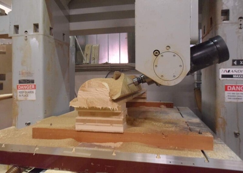

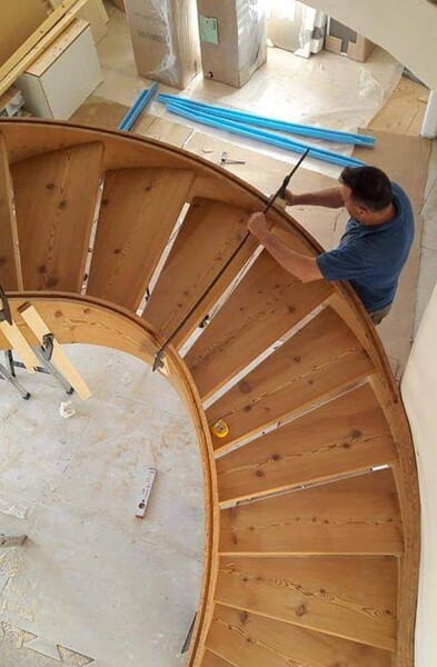

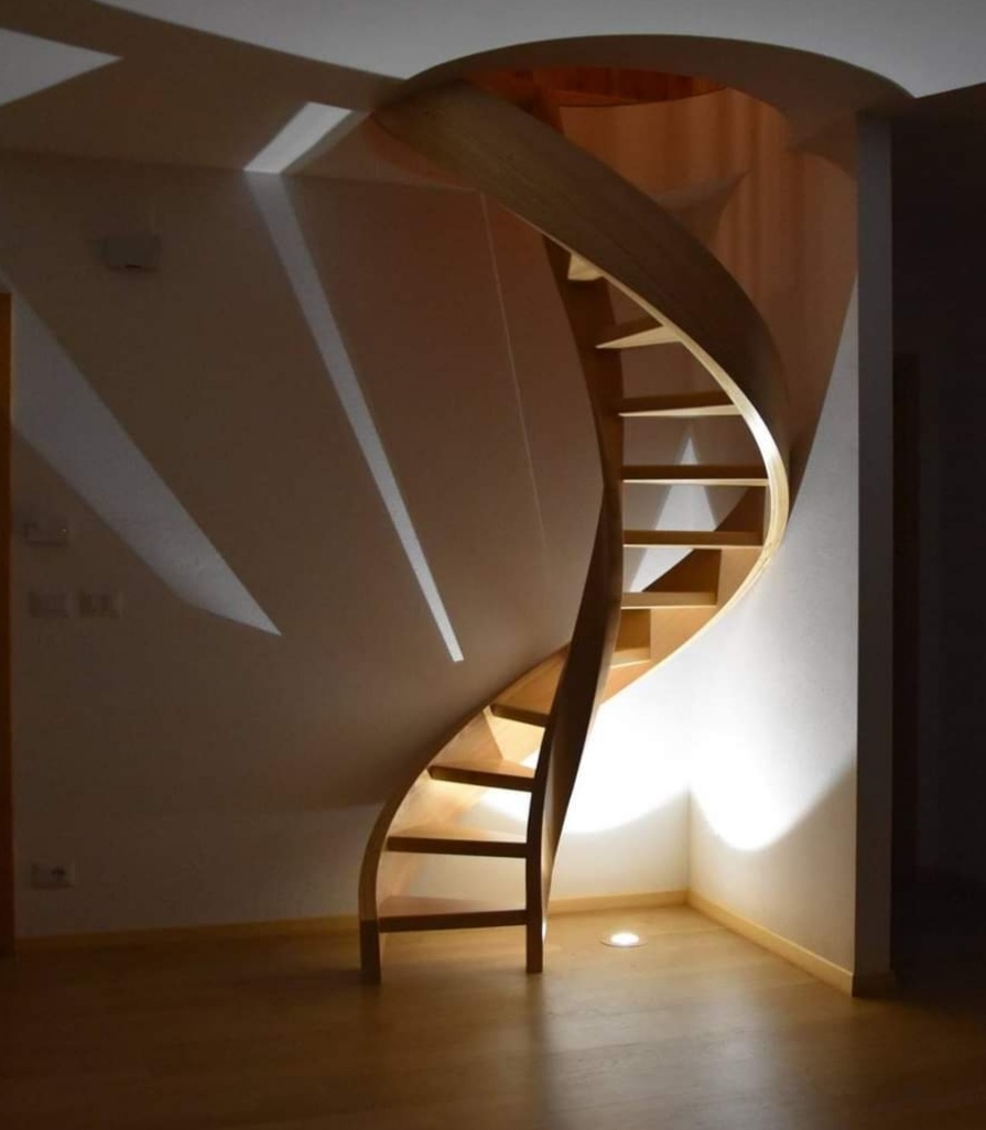

Gracias @Pieterpan . Siguiendo con el tema de la precision de las maquinas os pongo un ejemplo, para mi de admiracion, hacia un carpintero italiano, que se dedica mucho al tema de escalera.

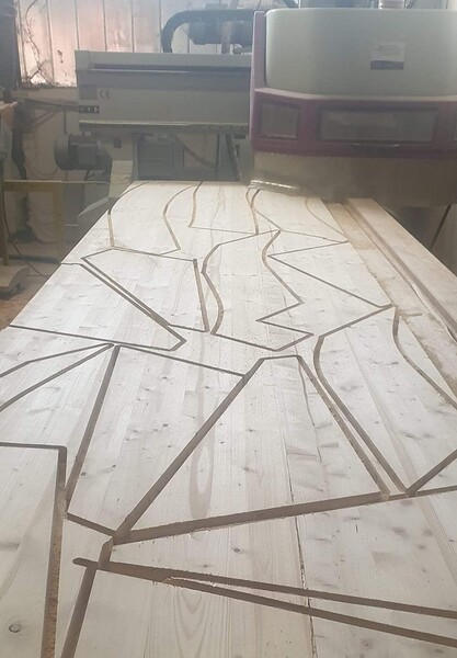

Tiene dos cnc, uno digamos que es un cnc tradicional muy robusto y potente, 4 ejes mas grupo de taladro, en el que hace trabajos como corte de peldaños, cajeados de zancas etc

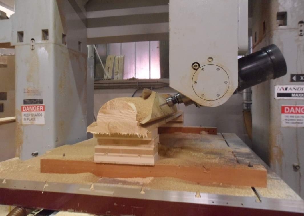

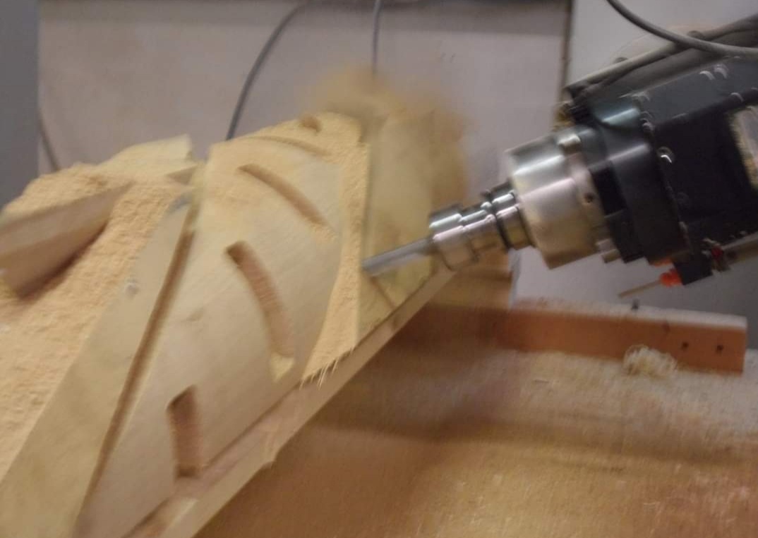

El segundo es un cnc 5 ejes, con una altura muy muy grande. Por lo que he visto es un cnc de portal fijo donde lo que se mueve en direccion x es la pieza de trabajo. Esto le permite hacer fresados en piezas de mucha altura como las zancas helicoidales.
Con estos dos cnc consigue trabajos dignos de admiracion
Alguno puede pensar que la maquina lo hace todo y que no tiene valor eso… para mi lo tiene y muchisimo valor. Hay que medir con precision milimetrica en obra, saber y trazar la escalera, introducir los datos bien a la maquina y conocer a la perfeccion sus limites. Un profesional que esta haciendo estos trabajos con esas maquinas para mi es admirable.
Ha hecho una inversion grandisima y a la vez ha conseguido que esas maquinas esten trabajando bien. Ha trasladado los conocimientos adquiridos de grandes maestros del pasado y los ha adaptado a los nuevos sistemas de fabricacion con alta tecnologia. A su vez esta dando un servicio a clientes que de otra forma dificilmente podrian acceder a unas escaleras como el hace con sus maquinas.
Para mi un hombre y un taller digno de admiracion

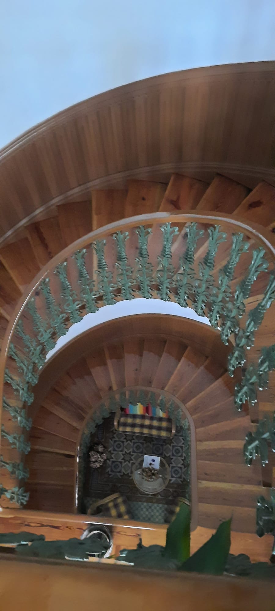

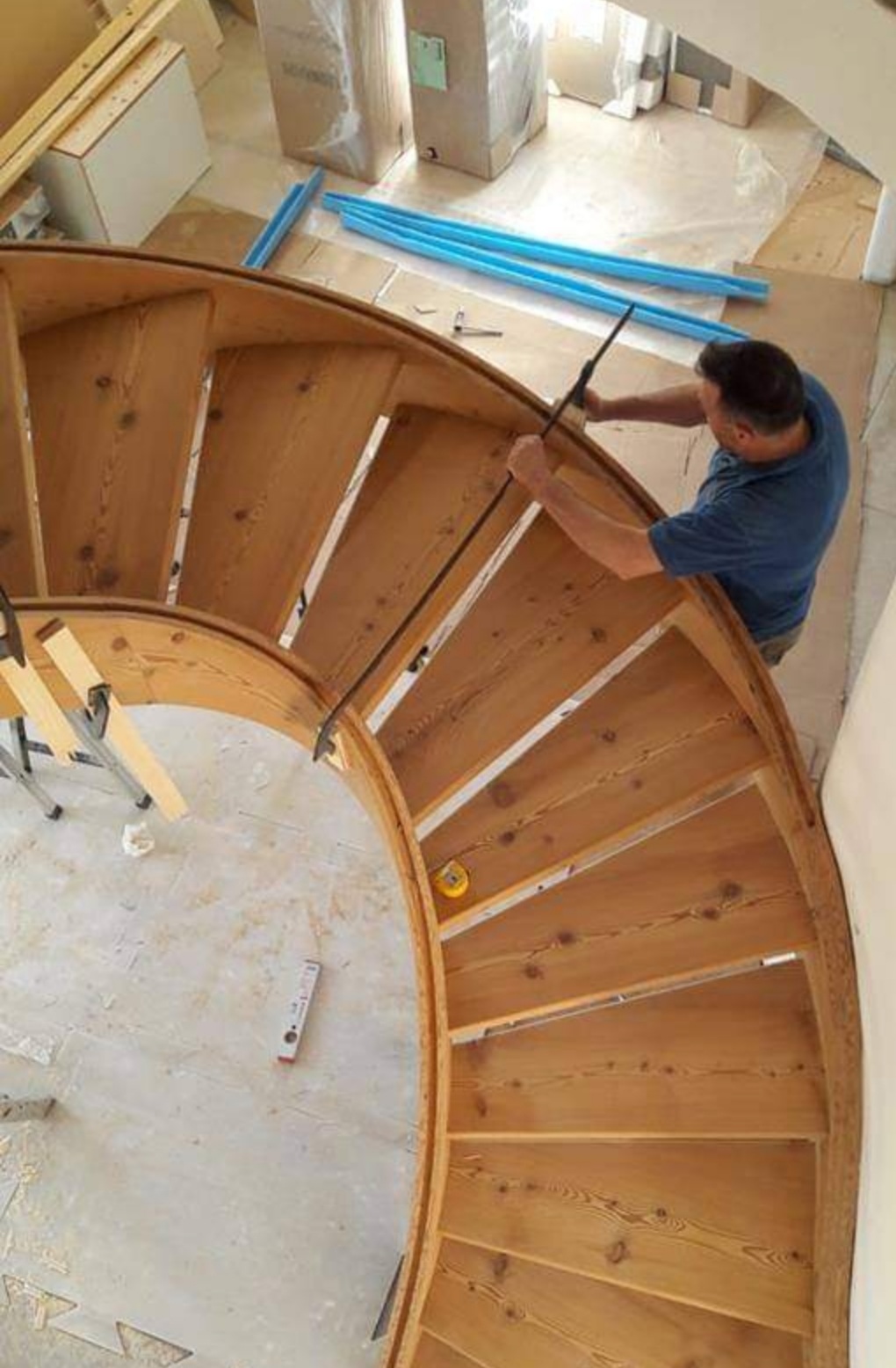

Y por supuesto que estos trabajos se pueden hacer con herramientas mas basicas para el que lo afirme. El gran maestro Williband Mannes y otros muchos lo hacian en los años 60 con mucha menos herramienta y seguro que con mucha precision. Os enseño una escalera del año 1912 de la casa de mis abuelos hecha con herramienta seguro muy basica como.muestra
El problema es que en nuestro mundo postmoderno el tiempo tiene un precio muy alto y lo que hagas lo tienes que hacer mirando al reloj, porque a la gran mayoria de clientes al final les importa casi mas el precio que el producto.

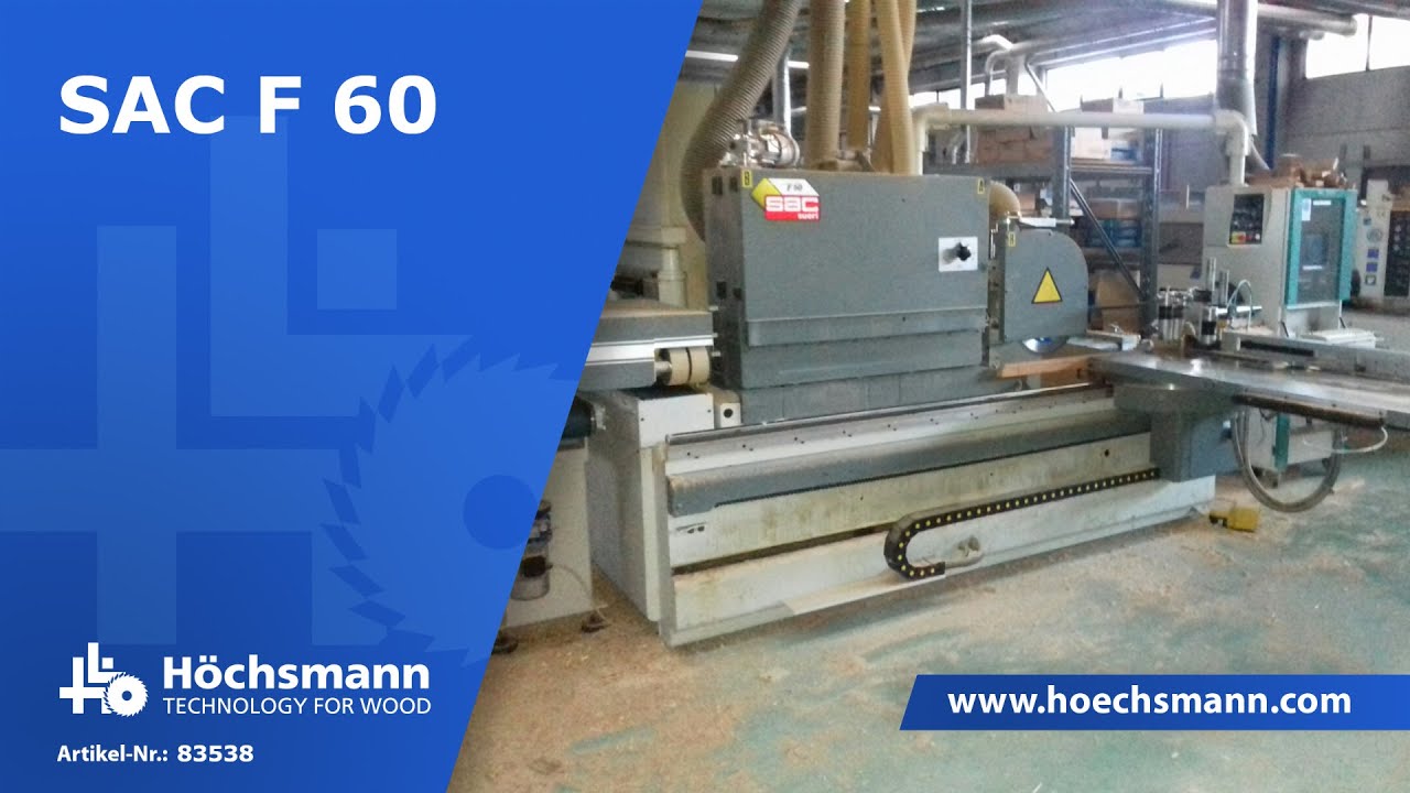

Esto es un angular de ventanas
Daros cuenta del avance en el perfilado, unos 4 metros/min. Los cnc como el que os puse llegan a avances de 16 metros/minuto.
