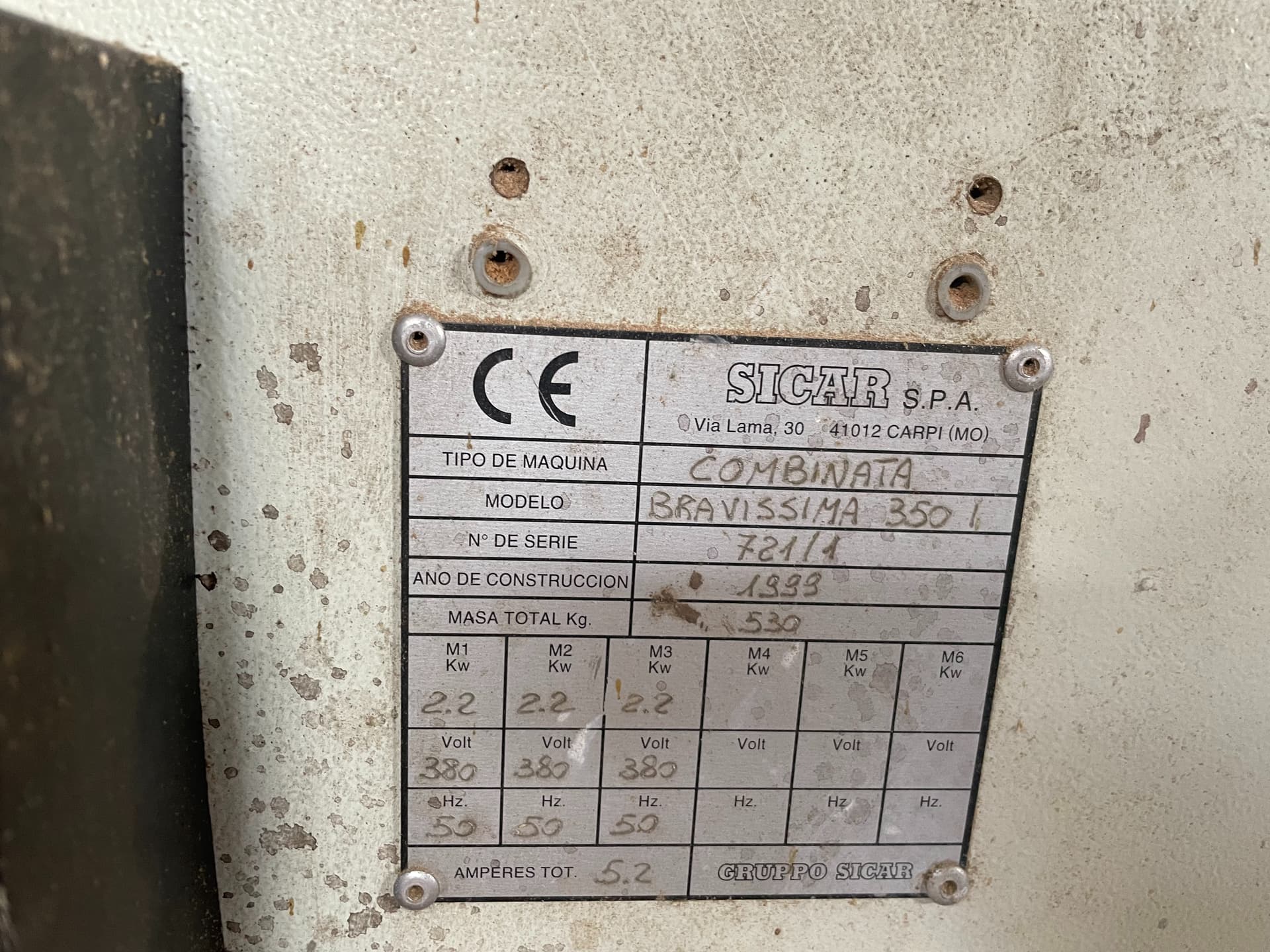

Añado foto de la chapa de la máquina. Parece que estaba equivocado, es de 3cv.

la placa que pones es de la máquina, deberías poner la placa del motor a ver que dice y ver si,hay otros componentes que SOLO trabajen en trifasica 380 V

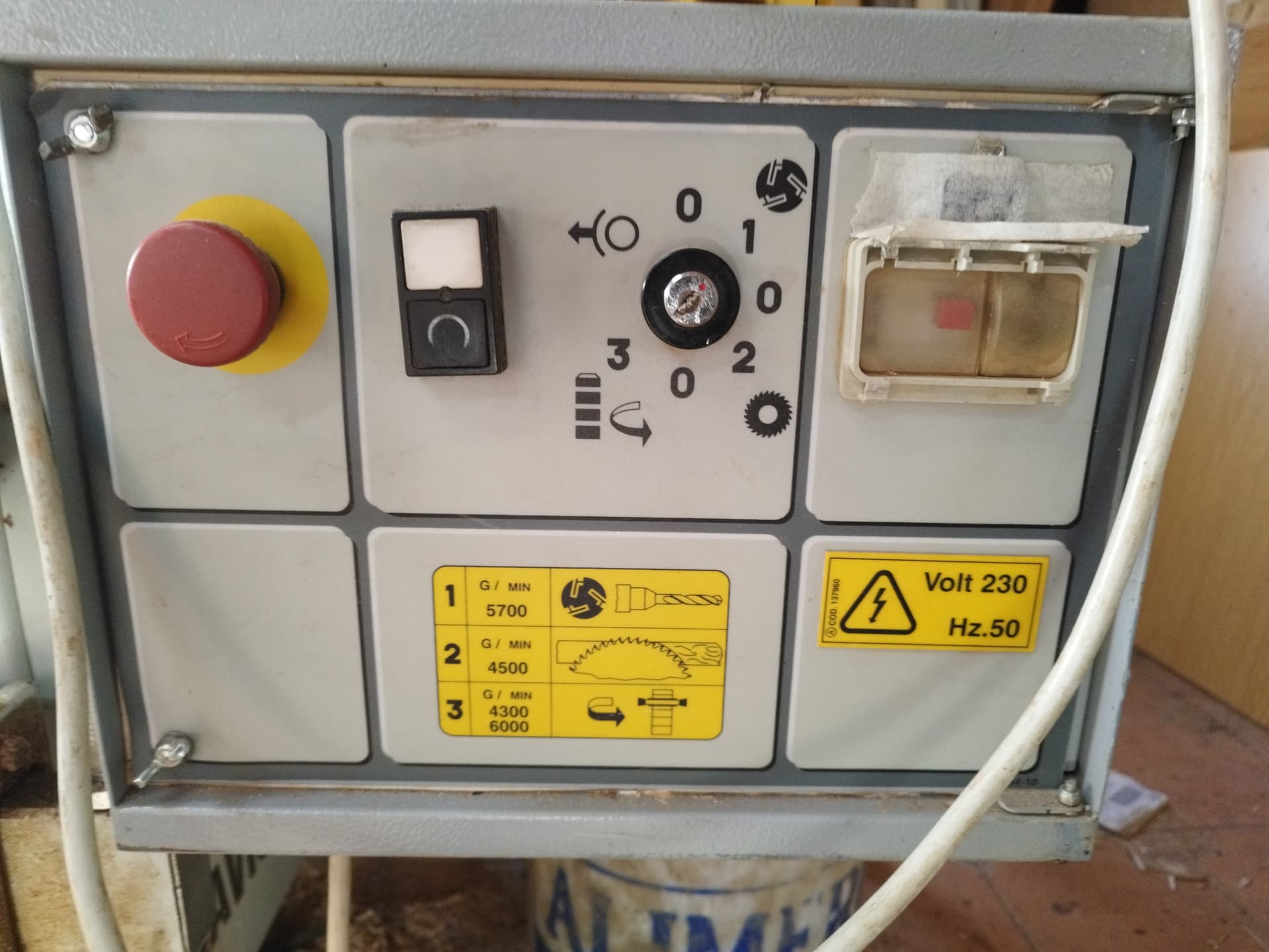

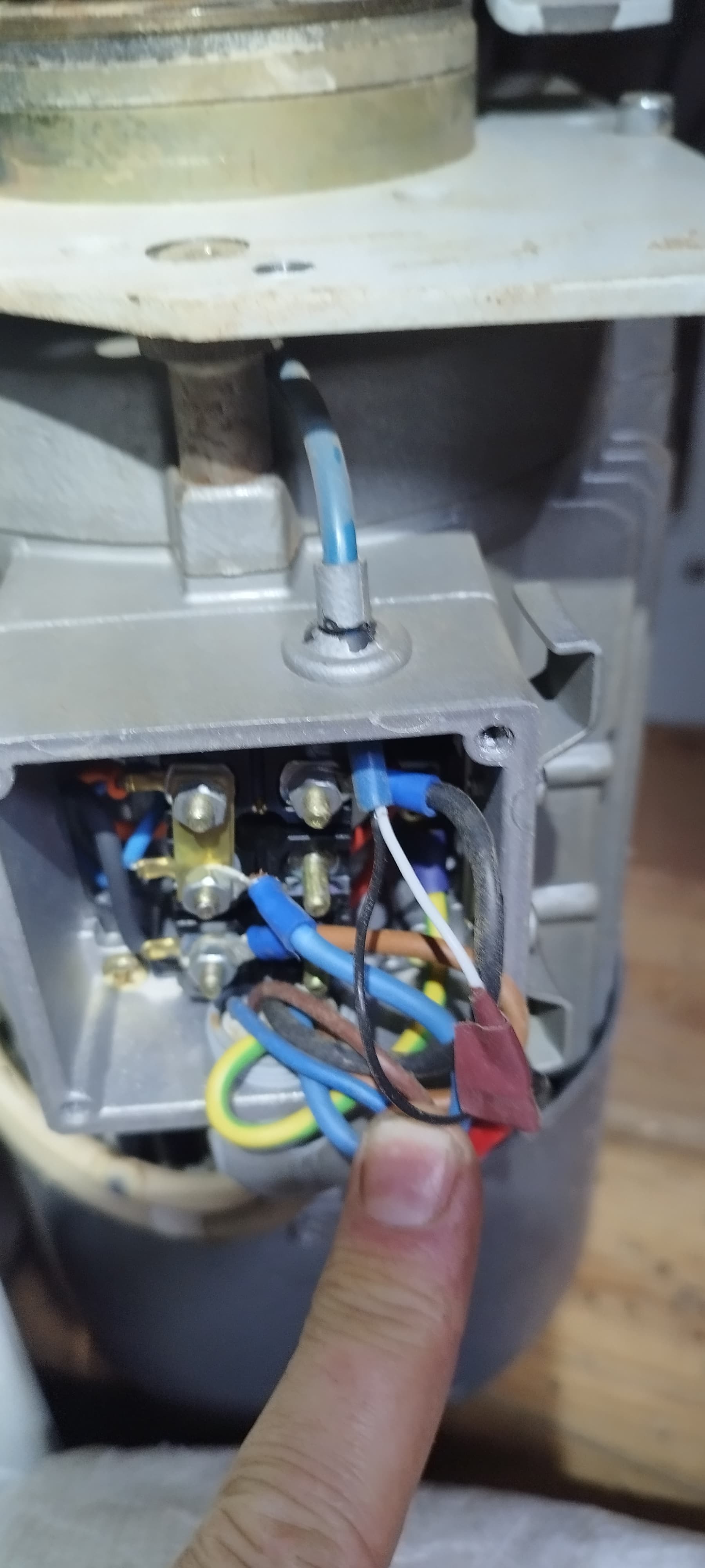

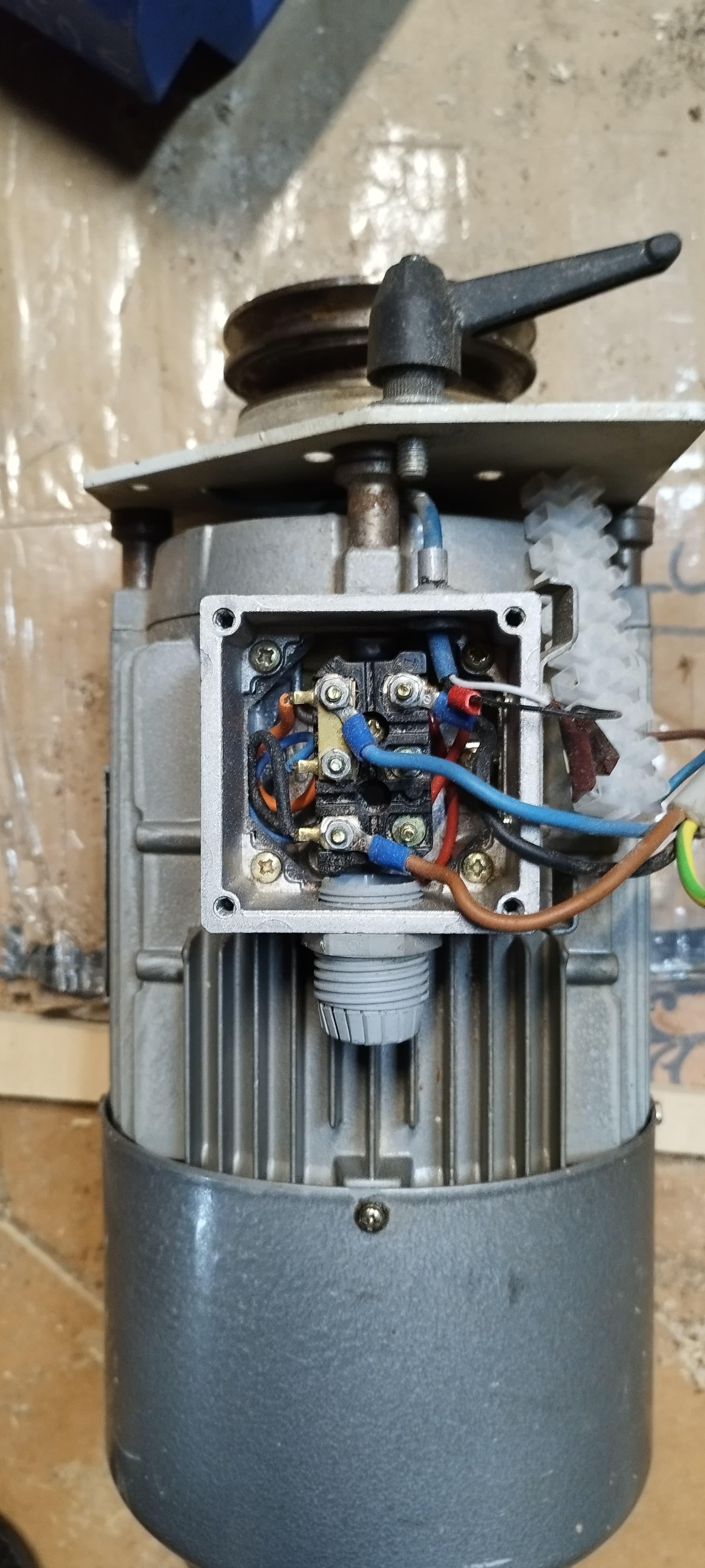

Tengo esta maquina en monofasico.
Son 3 motores.
Iguales.
De 2200w :3,5 cv.
Y un selector que impide que dos motores funcionan a la vez.

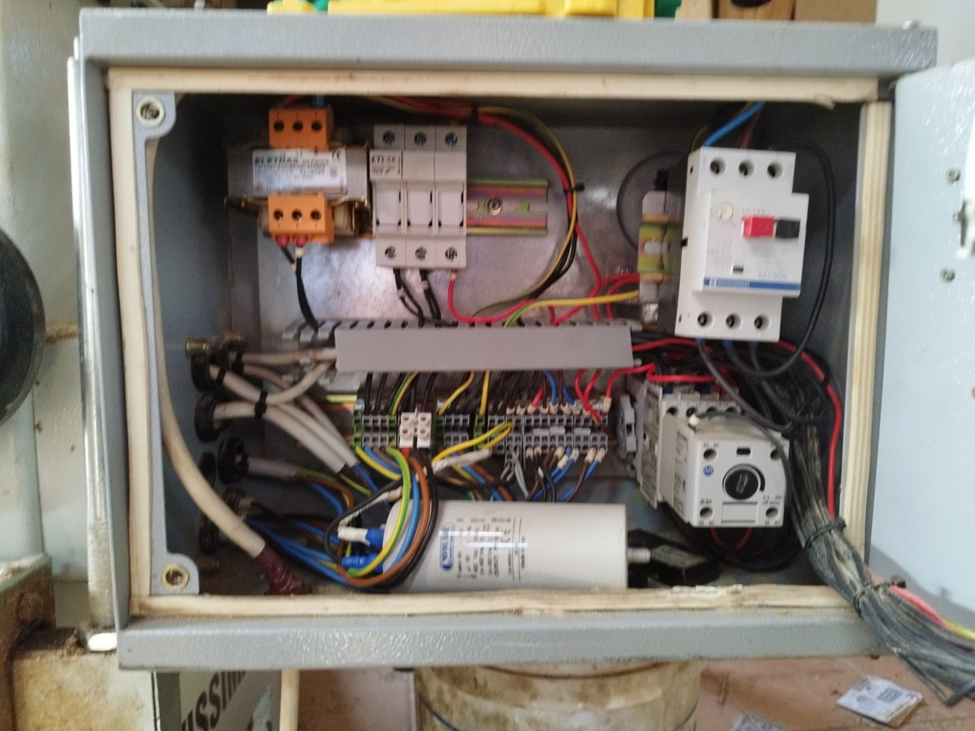

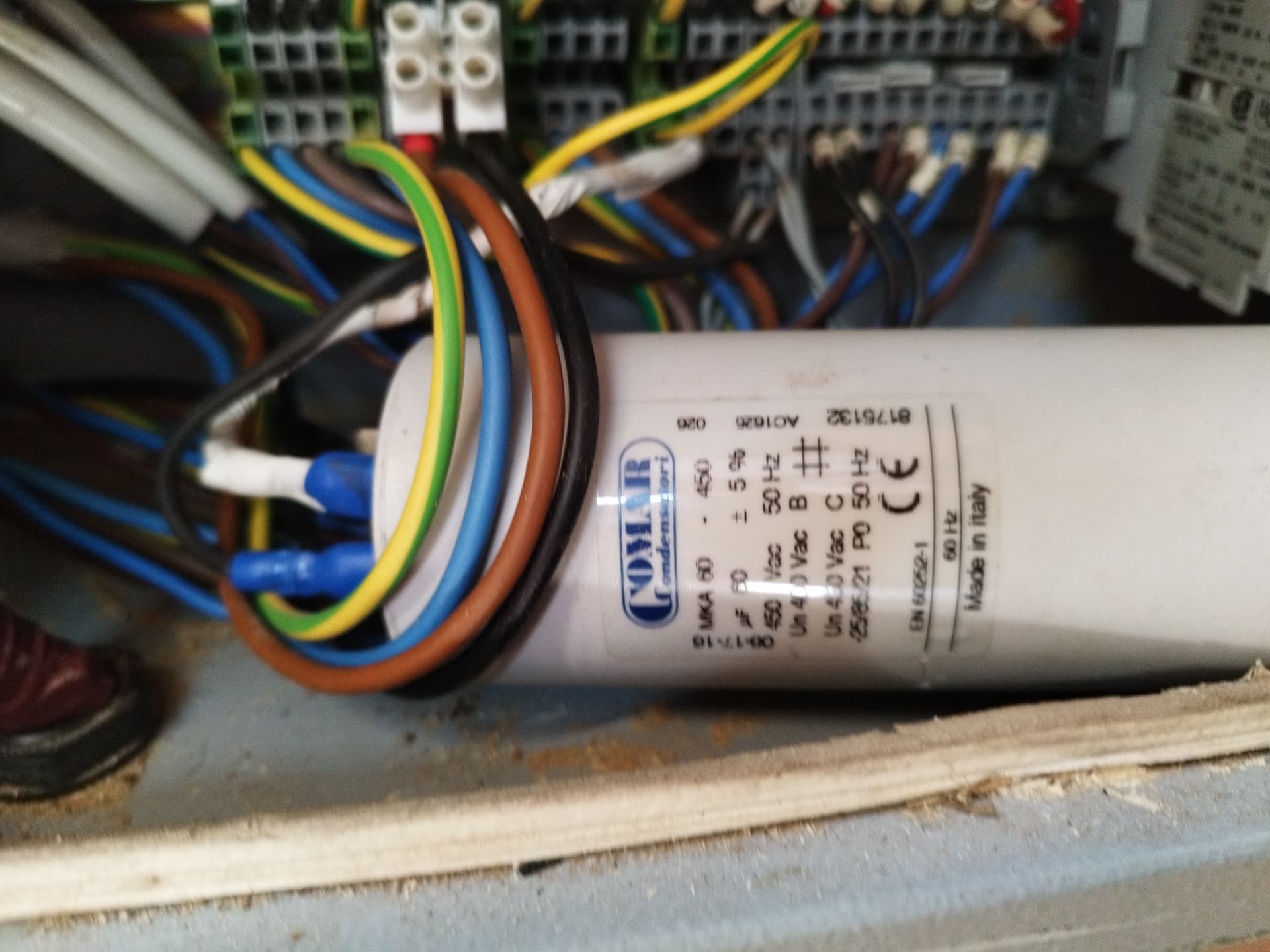

En la caja de mando, anadieron un condensador, que al estar antes del selector sirve para los tres (como nunca funcionan dos motores, un condensador basta).
Creo que son motores trifásicos pasados a monofásico desde la fábrica.

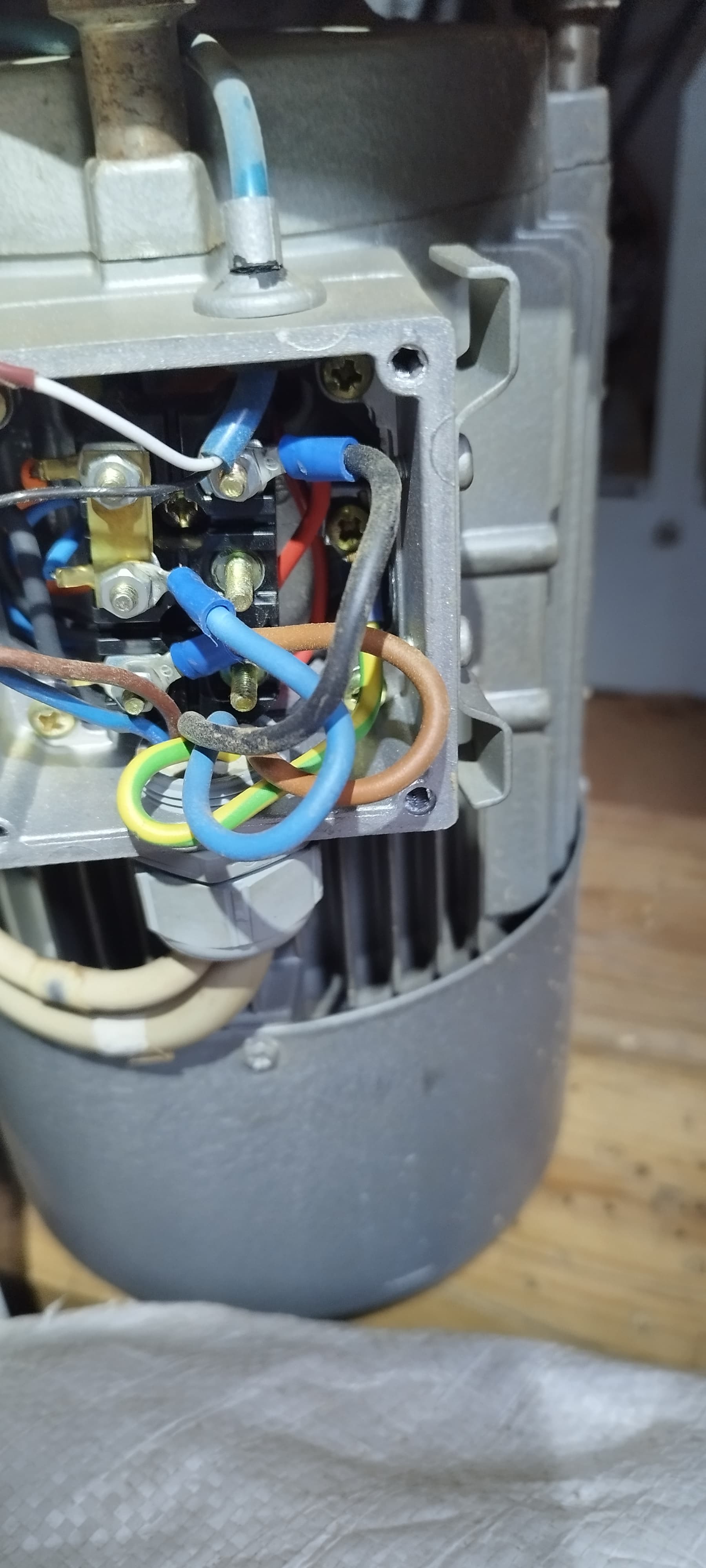

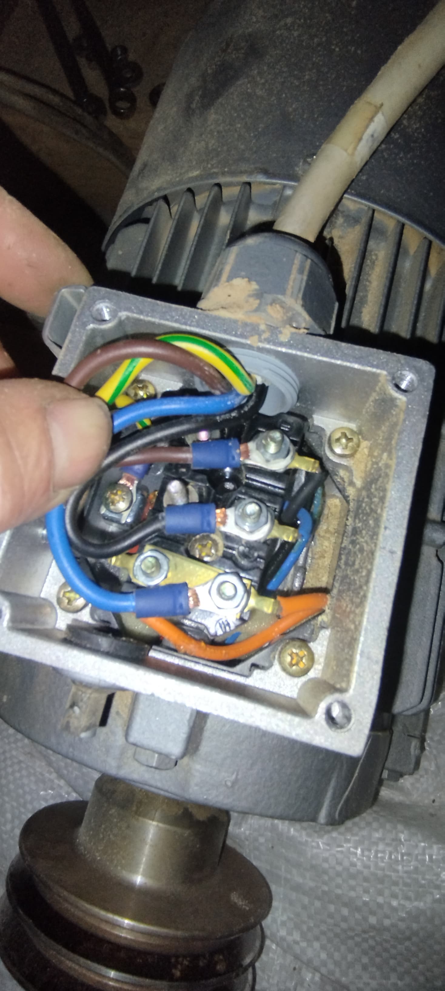

No se si se puede aclarar un experto, eso son uno o mas borneros de los motores.
Esta tarde si me acuerdo te paso los datos del condensador.
Creo que es de 65 mF.
Me lié jjjj

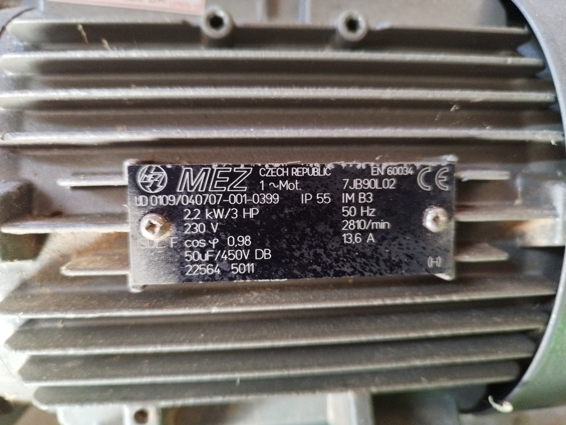

Aquí tienes.
Veo que esta prevista para un 50mF, y que es un 60 mF :man_shrugging:t3:
Y son 3Hp, no 3,5

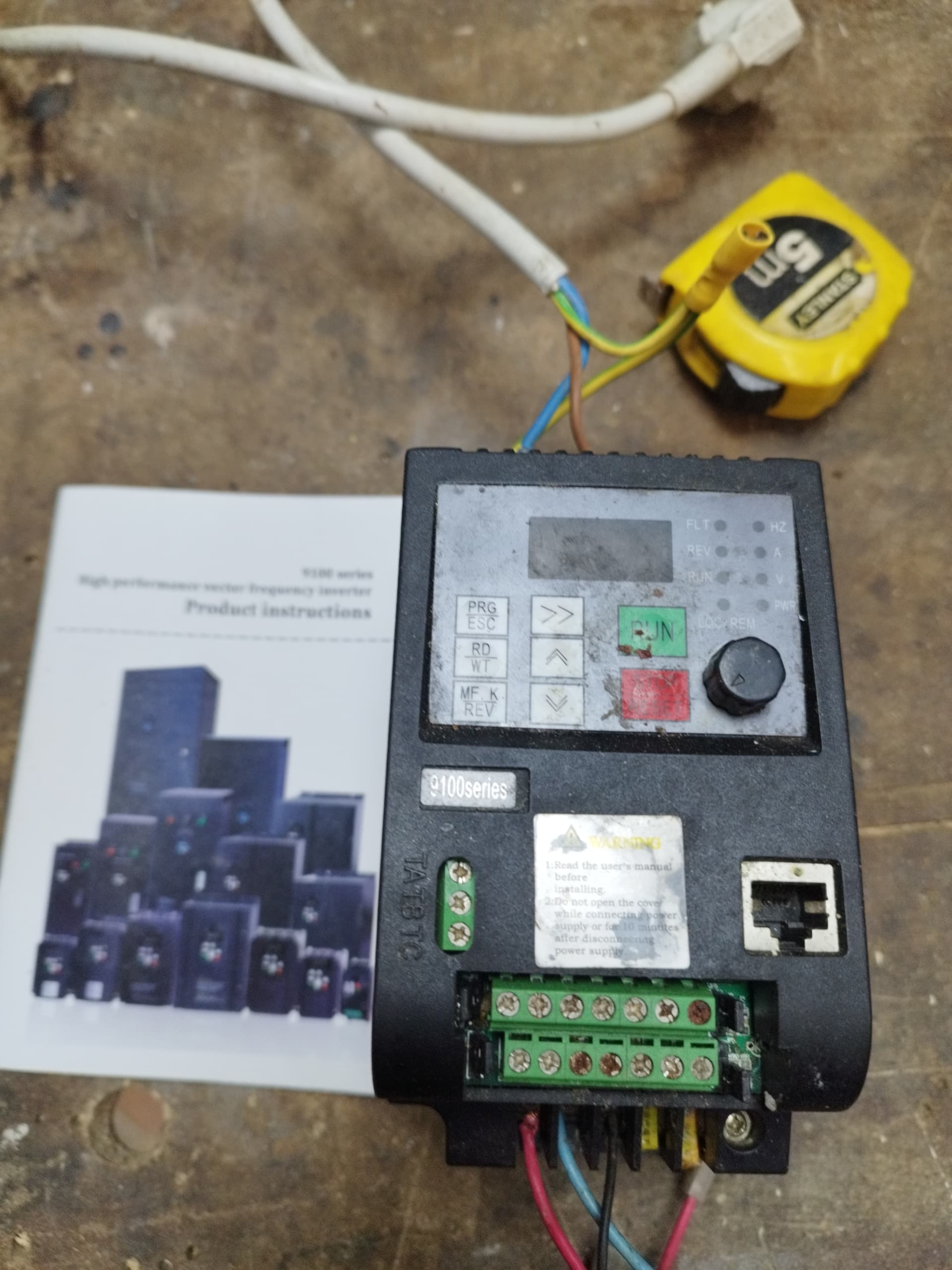

Yo tengo uno de 2,2 kw desde hace 3 años y me costo 110 €.
Suerte
https://es.aliexpress.com/item/1005004794366648.html
Ahora si funciona el link
Los mios no perdieron potencia con este con entrada a 220 v, y salida a 3x380v.
Lo encontré en FLIXIN, por mas o menos 100€ en AE.
Van unos años que funciono con el.

Los motores trifasicos suelen tener tres bobinados, uno por fase y las seis conexiones que traen en su caja de bornes corresponden al inicio y fin de cada uno de los bobinados.
Por tanto si juntas los tres de la fila de un lado y metes las tres fases a los tres de la fila del otro lado estas haciendo la estrella, uniendo el extremo de cada uno de los bobinados en un punto.
En cambio si unes el primero de una de las filas con el primero de la otra fila, segundo con segundo y tercero con tercero estas haciendo el triangulo, conectando el inicio de un bobinado con el final del otro.
Los motores actuales estan fabricados para funcionar a 660 Voltios en la estrella y a 380 V en el triangulo. Estos motores permiten arramques estrella triangulo, reduciendo la intensidad en el arranque.
Los motores mas antiguos eran de 380 en estrella y 220 en triangulo. Estos motores actualmente solo pueden funcionar en conexion estrella y no se puede hacer arranque estrella triangulo ya que nuestro voltaje es 380 V

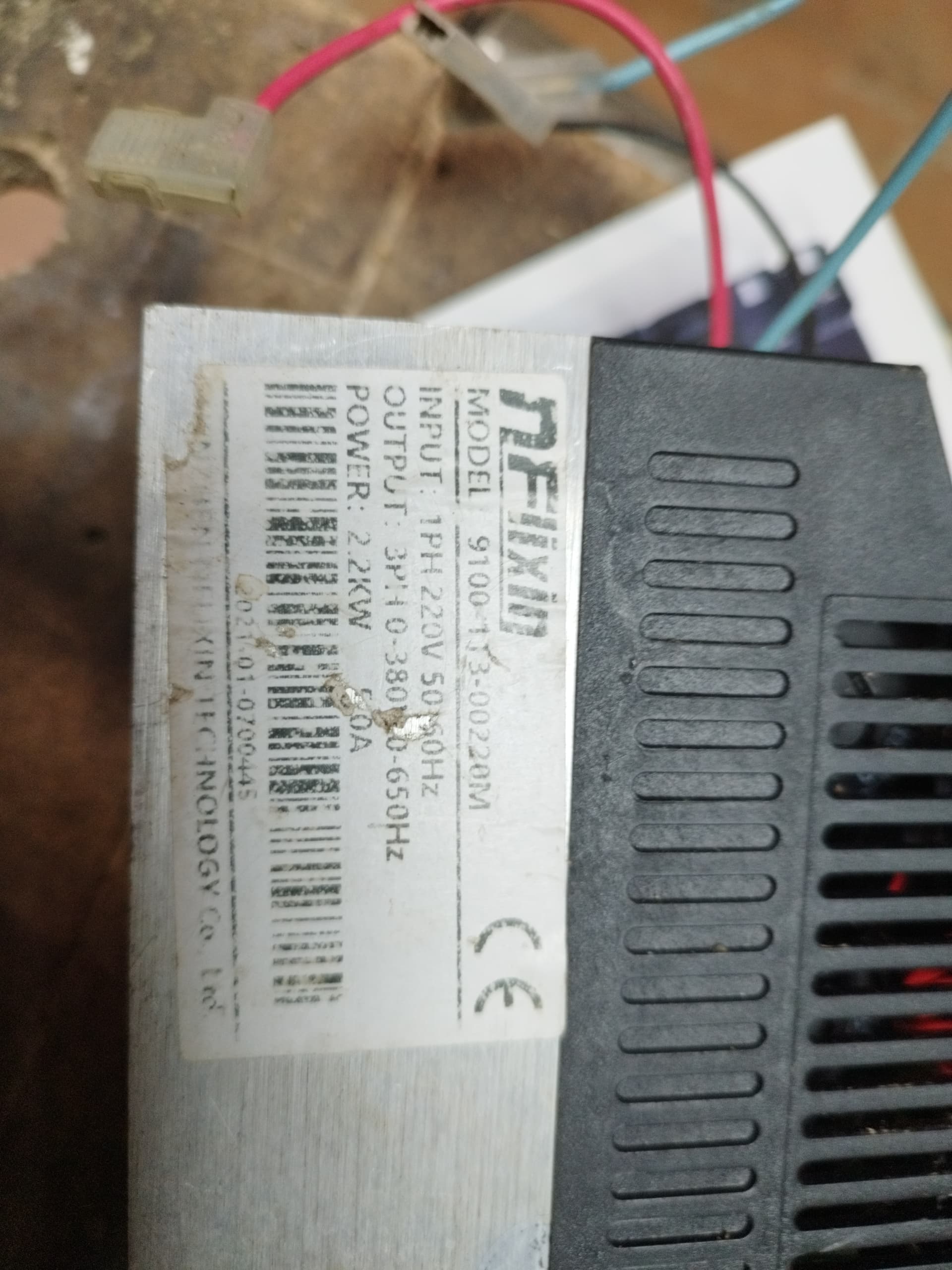

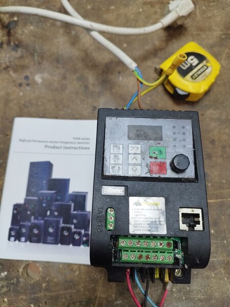

NFLIXIN 9100-1T3-00750G variador de frecuencia

Dice salida 30VCA esto significa algo que no sea 30 voltios de corriente alterna.??
