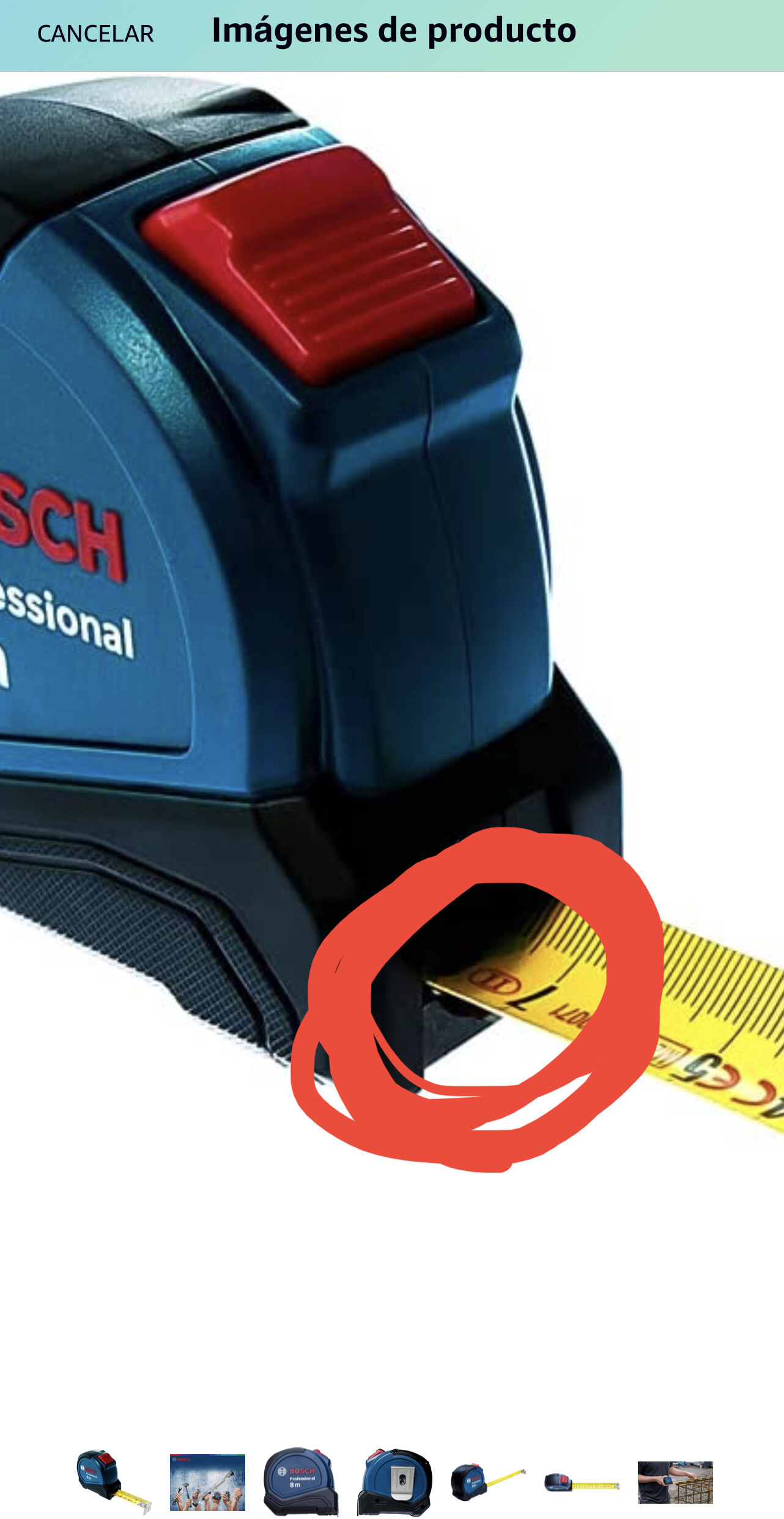

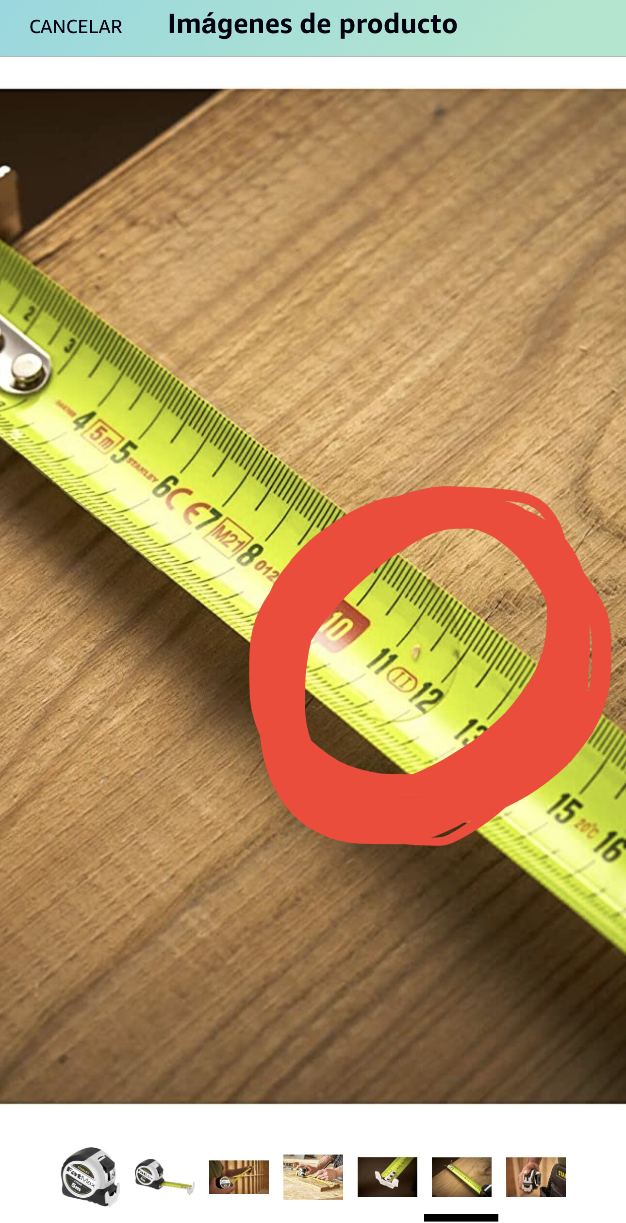

Sería esto la categoría?
Por lo que veo todos los Stanley y el Bosch son cat II si es que eso
Que lo especifique así tal cual solo he encontrado este:
Fisco Tri-Lok - Flexómetro profesional Clase I con caja ABS y empuñadura de goma (5 m x 19 mm) https://amzn.eu/d/0IB0tOC
Efectivamente @chordo esa es la categoria o clase como se muestra en la primera foto, eso es lo que tienes que mirar si quieres un clase I.
Aqui tienes otro

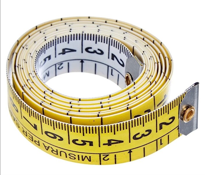

Ejemplo tonto, si @virutasibz toma medidas para un mueble con un cat. I y le pasa las medidas a @Pepet que usa el de sastre para medir más o menos según lo estire, de que nos sirve gastarnos la pasta en un metro bueno?
@Pepet es un tío serio y profesional nunca mediria con uno de costurera y menos si los datos se los da @virutasibz.
Salvo que se les dé a los dos bien la costura.
