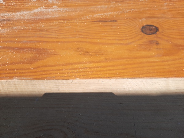

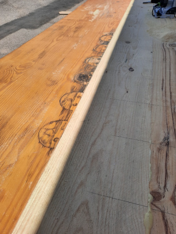

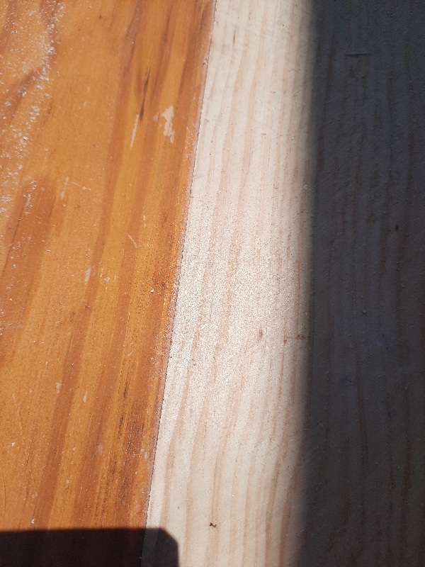

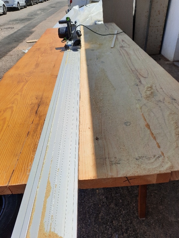

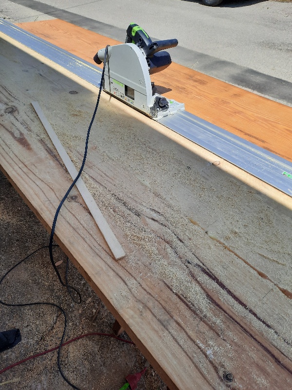

hoy estoy trabajando con una mesa que terminada tendra 300 cm . x 100 c m x 5 cm lo que hace imposible que la mueva yo solo y mecanice de forma abitual y mas teniendo en cuenta que la mitad es madera reciclada de una barra de bar,entonces se nos presenta el problema de dejar las juntas preparadas para encolar a tope y reforzado con galletas.
Os muestro como lo hago por di alguno le es de utilidad,ponemos las dos piezas juntas y la guia de la sierra que corte por el centro de la junta teniendo las piezas lo mas planas posible,tras sucesivos cortes nos quedara una junta lista para encolar.
Bonito ejemplo @virutasibz. Es lo que llamamos “dar un corte” o “dar cortes”; y tiene múltiples aplicaciones para asentar uniones: a tope, a hueso (que es lo que has hecho), ingletes y falsos ingletes, piezas irregulares, … También se puede hacer con el serrucho, la sierra de calar o el serrucho de calar, o la fresadora. Me has metido en ganas de poner otro ejemplo.

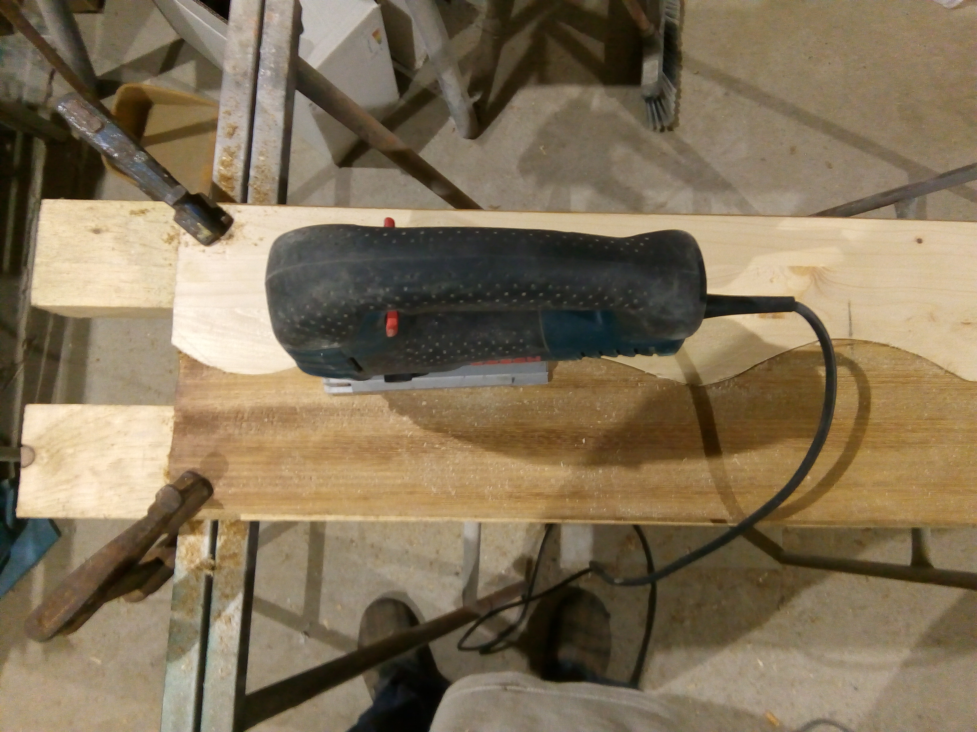

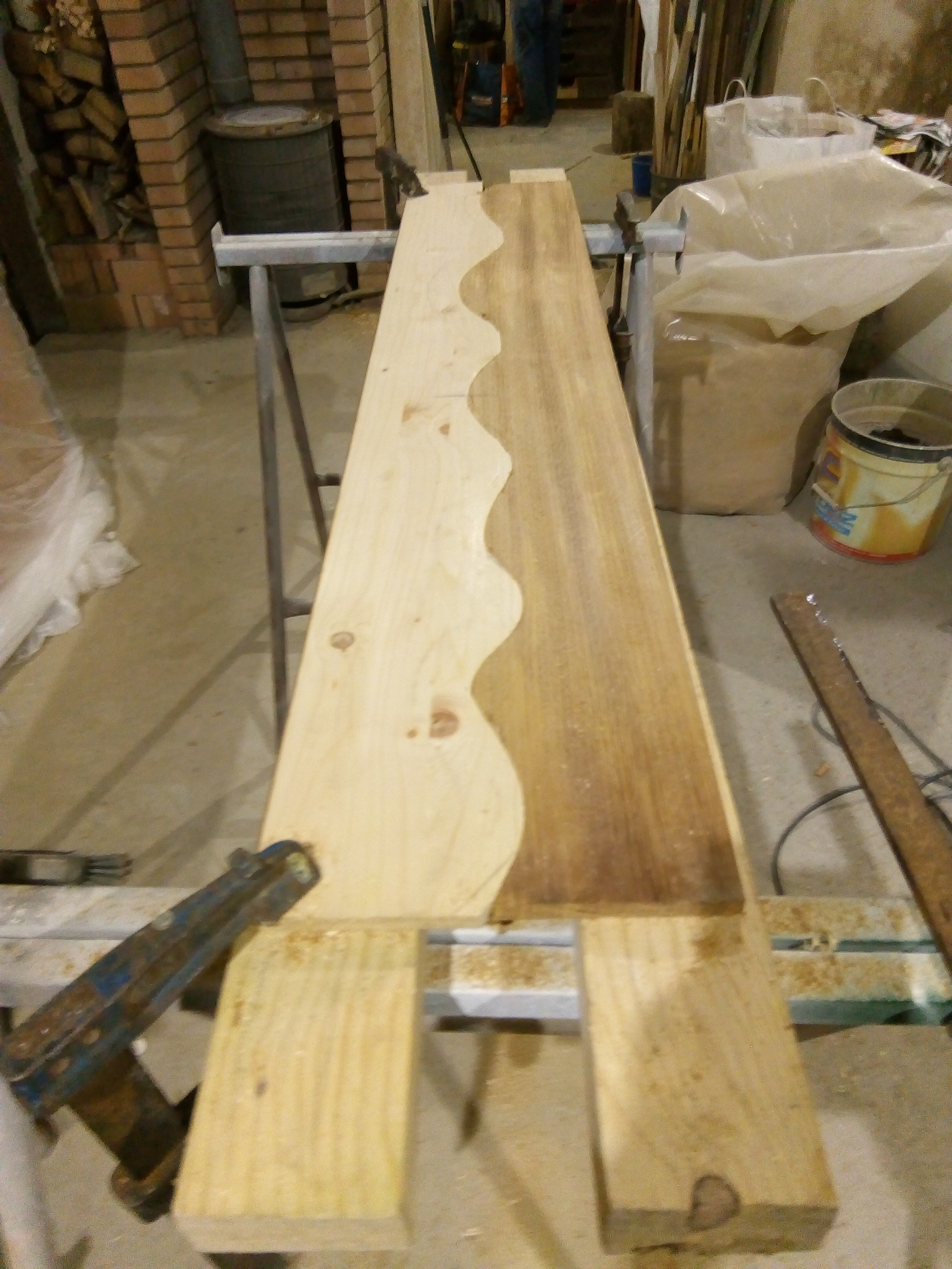

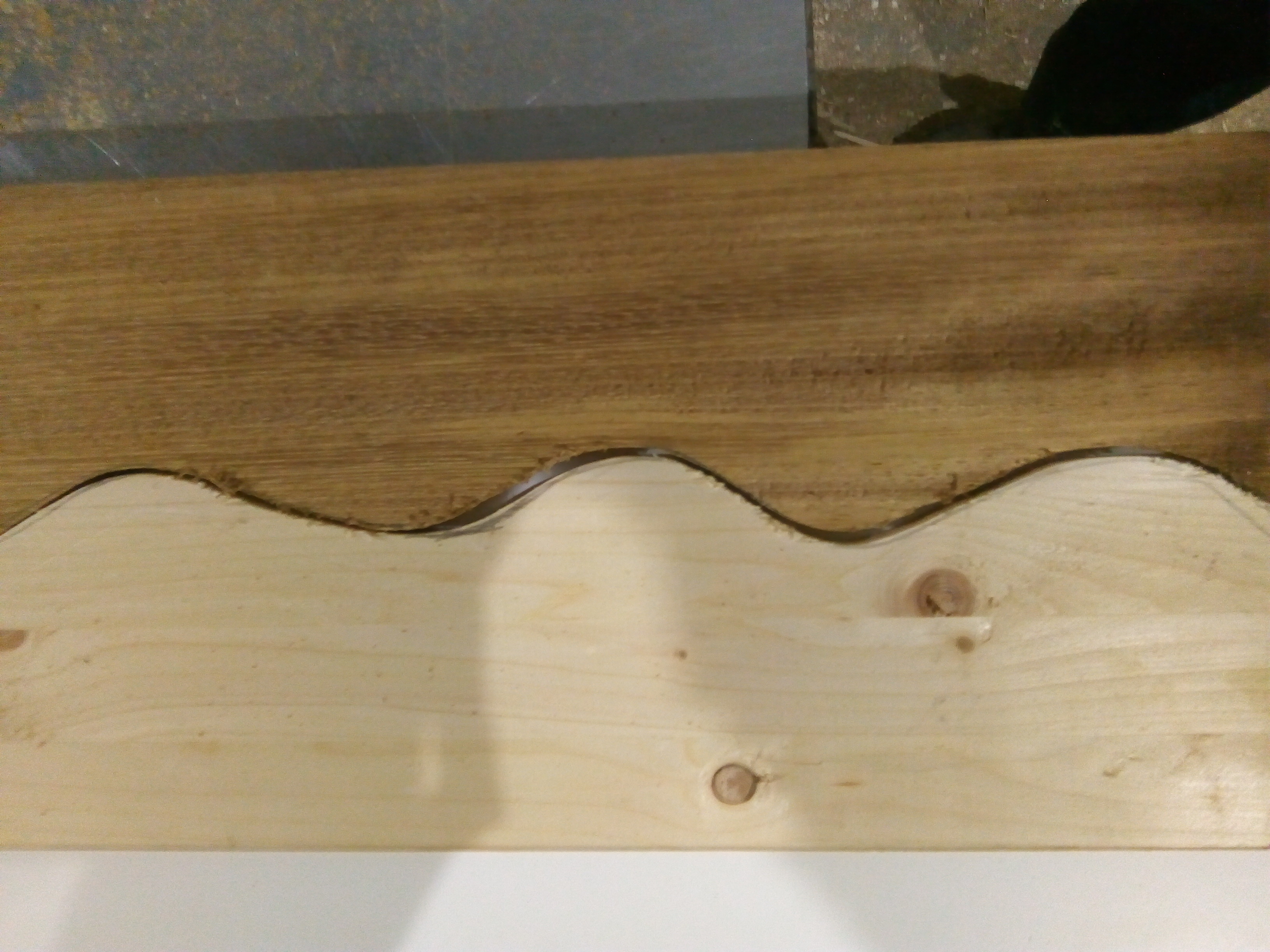

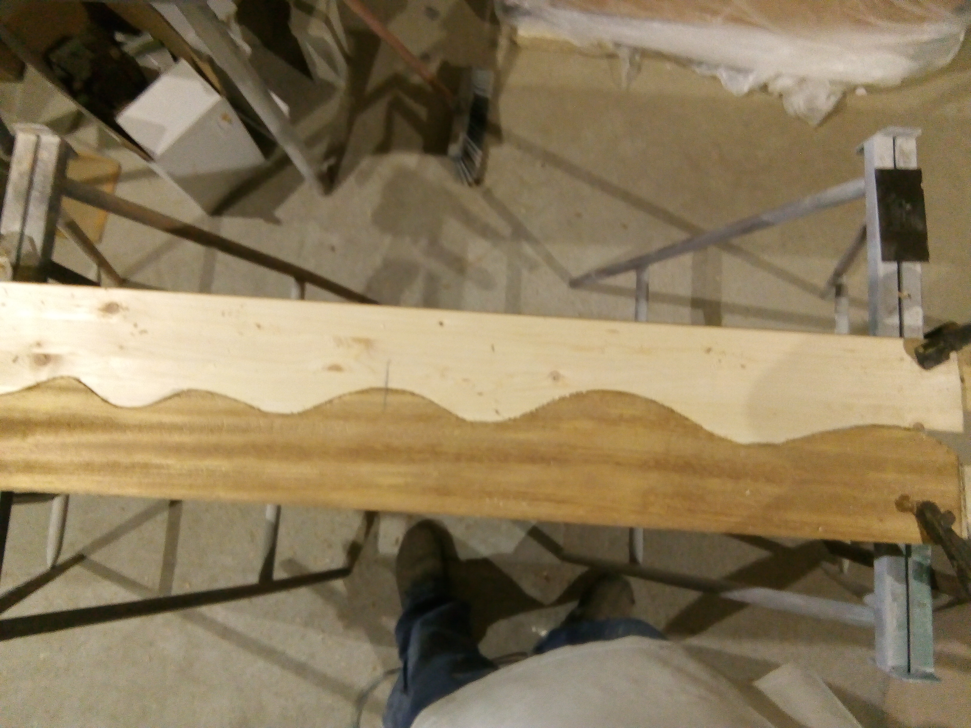

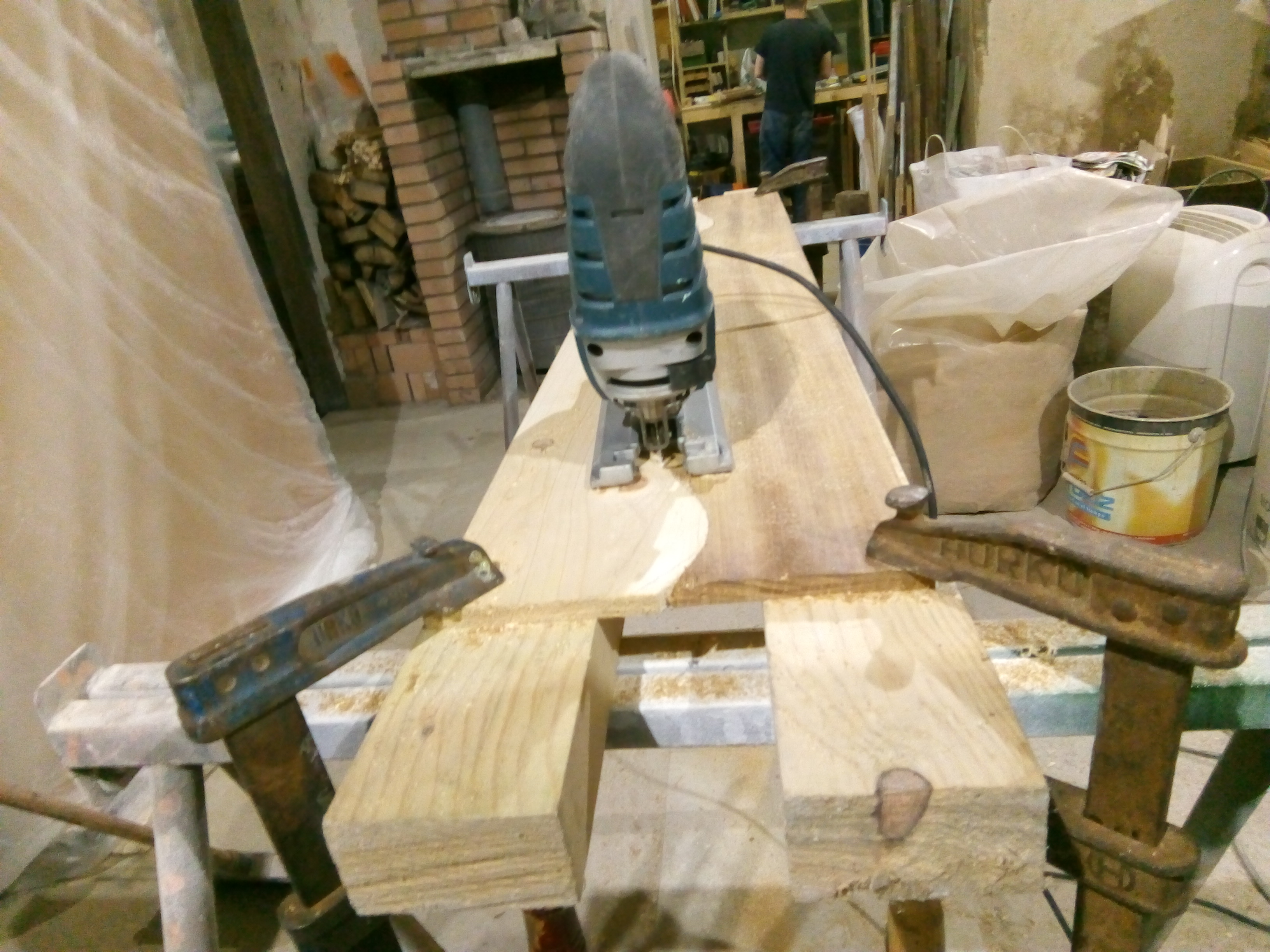

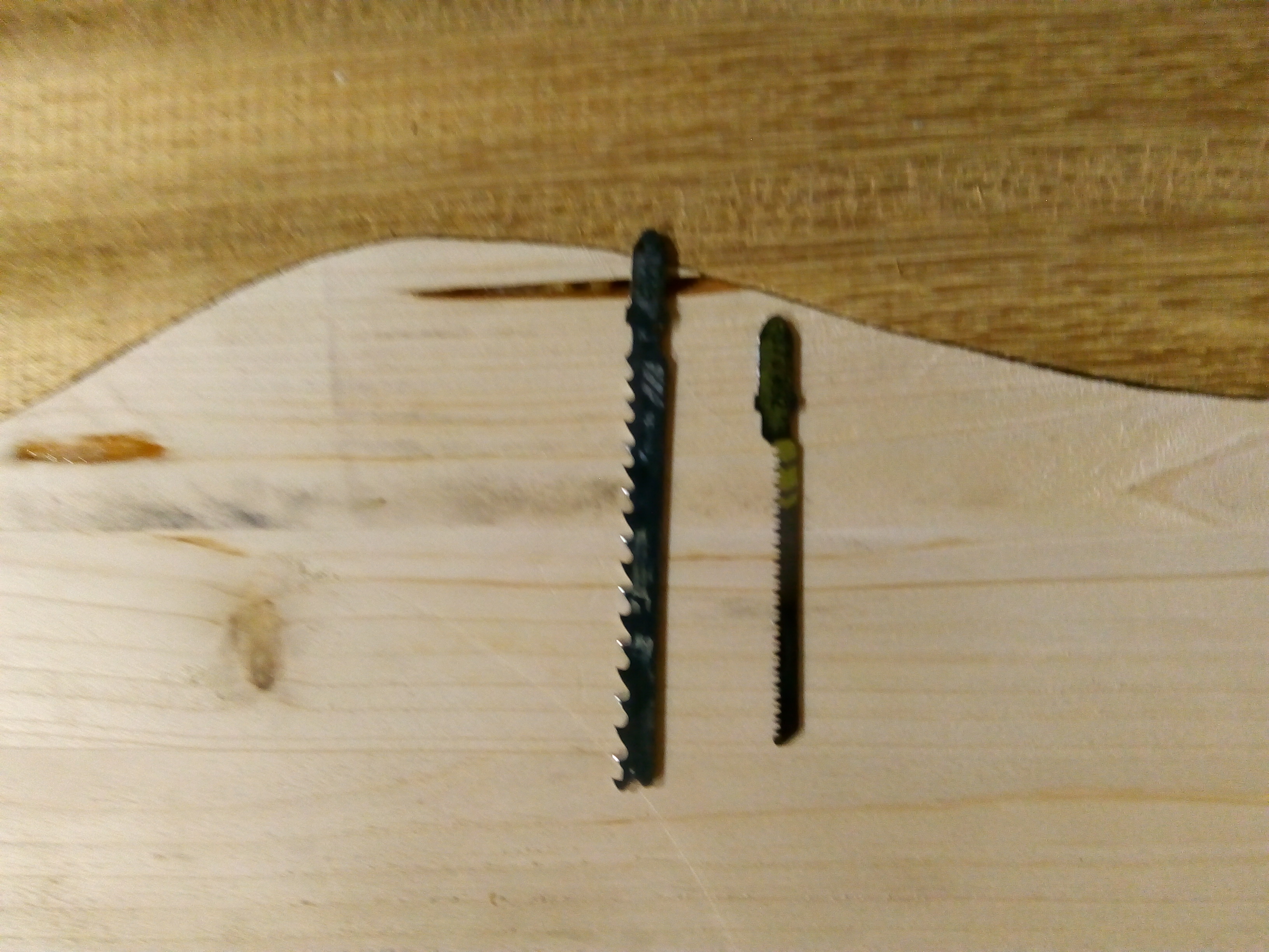

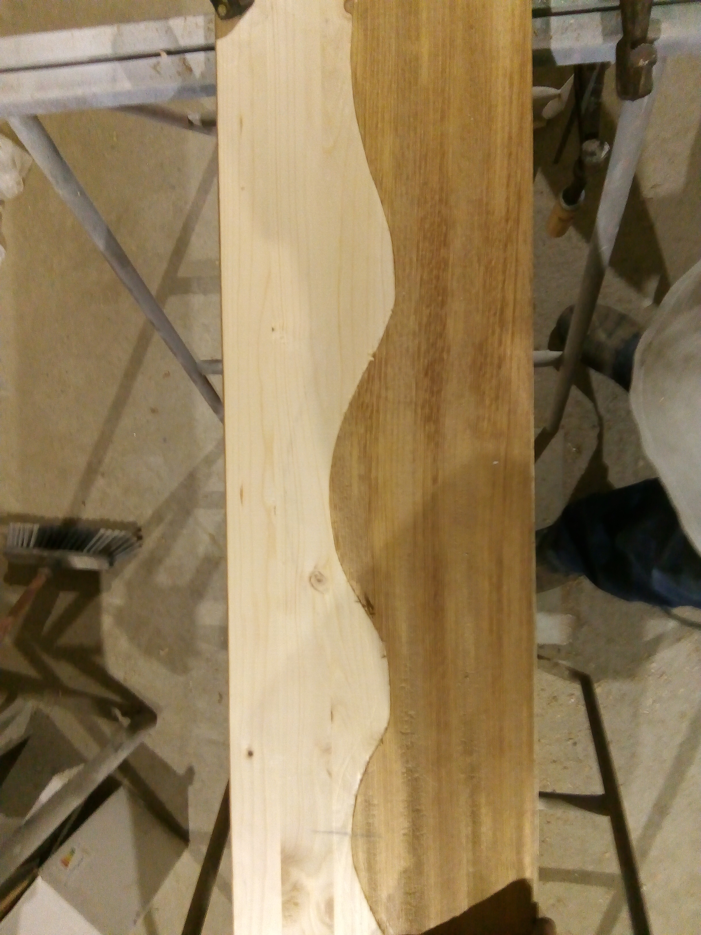

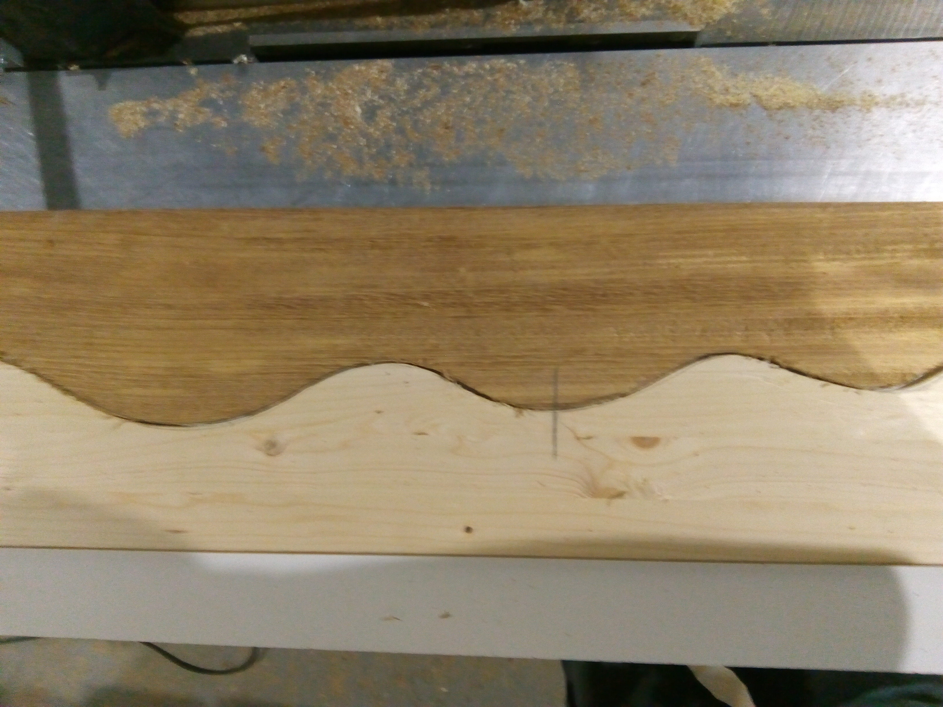

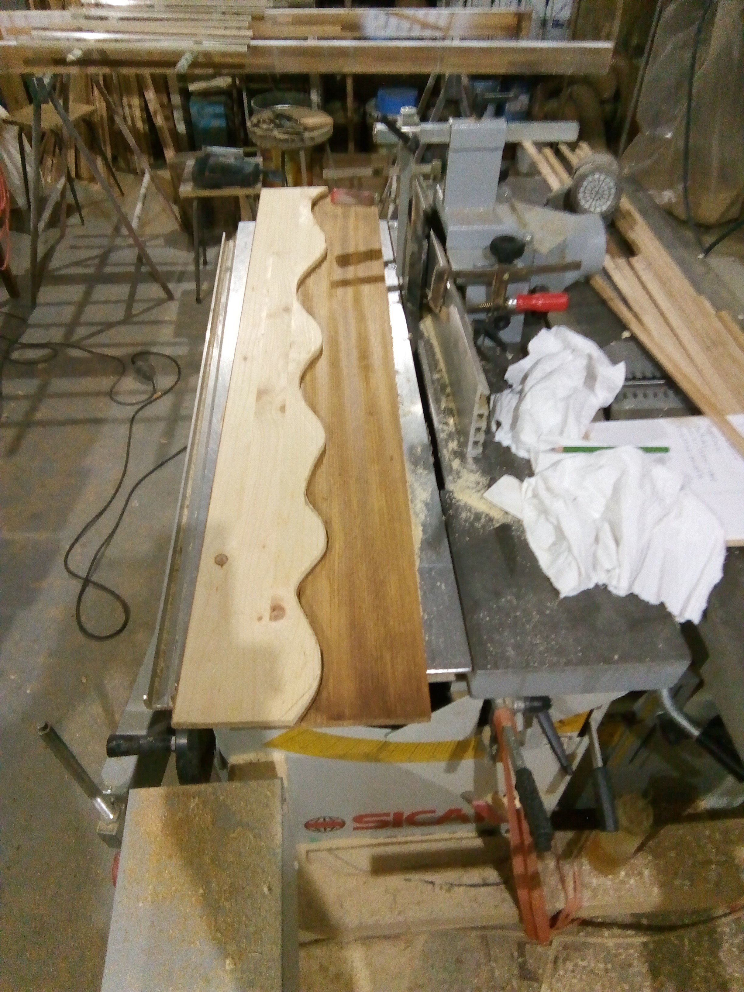

Pues eso, y se me ocurrió preparar este otro ejemplo, para que los que vais empezando veáis otras aplicaciones del mismo método, en este caso para la sierra de calar:
Primero dibujé y recorté unas ondas aleatorias en una tabla de Abeto, y la utilicé como plantilla para dibujar la contrapieza en una tabla de Iroko. Previamente las había igualado de grueso.
Para los que os fijáis en esas cosas, si, ando en zapatillas, y encantado. Para los trabajos de campo pongo el calzado de seguridad y me quedan los pies torturizados para una temporada.
Las tablas andan rodando por el taller y creo que las voy a encolar. Si os gusta el tema las vuelvo a usar para unos cortes con el serrucho largo
Da para cavilar un poco con el método y utilizar otras herramientas. Se me ocurre utilizar el mismo sistema de cortar por la mitad pero usando el abeto como plantilla y fresadora (con pasos intermedios, claro)
