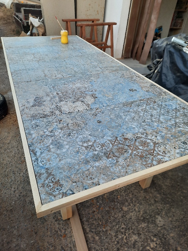

mala combinacion tablero alistonado de abeto 2000x1000 y piezas de ceramica…casi te puedo asegurar que so la pieza de cerramica tiene 1600x600 te va adurar dos telediarios a no ser que hagas una buena estructura lo mas solida posible por debajo e la mesa,Yo me curaria en salud lo haria con tablero que es mucho mas estable y sera dificil que se combe , y simplente haria un marco de la madera que quisieras al rededor de la ceramica, asi ni tienes que hacer ningun rebaje y garantizas la integridas de las piezas de ceramica.
No hace mucho construi una mesa que se colocaron unas piezas de cerramica, esta constrida como te he comentado un tablero donde va pegada la ceramica y luego un perfil para ocultar el canto del tablero y de la ceramica.
@virutasibz Se te olvido poner fotos terminada!!

Entiendo @virutasibz, muchas gracias por tu consejo. Realmente el mural que vamos a plasmar encima está hecho con azulejo de 0,65mm que viene a pesar unos 17 kg/m2 (las baldosas de 1cm que tu muestras en la foto deben andar por los 25kg/m2) y sí, la idea era que la estructura inferior fuera fuertemente reforzada. El peso total en cerámica son 16,32kg + pegamento. En tu mesa seguramente el peso total a colocar encima rondase los 60-65kg.
No obstante escuchándote quizás es mejor que cambie la idea inicial. Me gustaba mucho el planteamiento de que la pieza de madera fuera maciza, pero si estructuralmente no lo va a soportar bien habrá que cambiar el enfoque…
La cuestion no es que no vaya a soportar el peso,que si que lo soportara,el problema del alistonado es que al final se deforma llegando a tener dilataciones y contracciones importantes esto lo que hara que la junta entre la ceramica y madera ne notara este movimiento,y si no le dejan holgura podria romper la ceramica,igual si se producen alabeos o curvaturas,la fuerza que llega a tener la madera cuando quiere ir a su bola es mucha.
