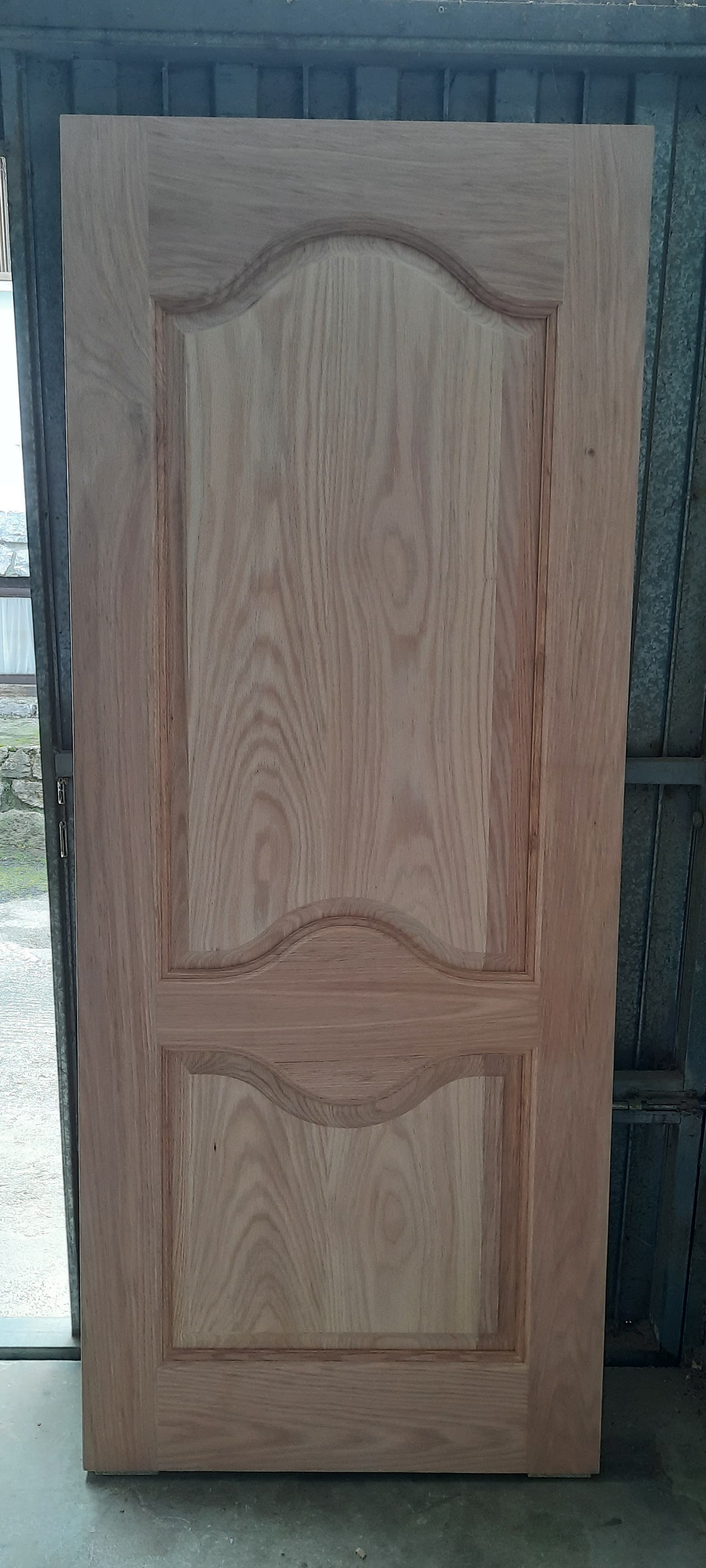

Buenos días , los plafones nunca se encolan a la ranura o acanalado de los largueros y peinazos . La moldura del plafón va con un perfil que va de menor a mayor con el fin de permitir el movimiento de la madera en los cuatro lados del plafón y al mismo tiempo evitar el tableteo del plafón.el acabado de la puerta debe permitir el intercambio de humedad ambiente entre la madera y el aire. Los plafones anchos mejor de una pieza
No se @chuf , la experiencia a mi me ha dicho que cuando un plafon pasa de 30 cm de ancho hay peligro y yo lo advierto
Hace varios meses hice esta puerta… peligrosisima de toda la vida y encima en roble… el cliente fue seriamente advertido de que yo no queria saber nada de ella
Asi la queria y asi se hizo. Esta puerta al minimo que le de el sol y suba temperatura raja el entrepaño con una probabilidad del 100%
No se encolan nunca, sin embargo existe el riesgo de que al armar y entrar la espiga en la escopleadura una pequeña parte de cola sea expulsada a la ranura y quede encolado el plafon en la esquina, y si ademas da la mala suerte que esto pase en ambas esquinas opuestas del plafon, hay rotura asegurada.

Ángel disculpa pero lo de que los plafones nunca se encolan a la ranura no es para tu comentario ,es para Chuf.
"Hace varios meses hice esta puerta… peligrosisima de toda la vida y encima en roble… el cliente fue seriamente advertido de que yo no queria saber nada de ella "@Angel.
Este es el comentario que yo trataba de explicar el otro dia cuando tú, Angel, contabas el problema con los balcones de los Picos de Europa. Decias que el problema era un panel que rajaba…

@pennan imagina… llame al cliente para que la recogiera del taller en cuanto la acabe… para mi un dia ya es peligro y si no hubiese venido a buscarla la hubiese metido en el taller en un lugar a la sombra fresquito…
