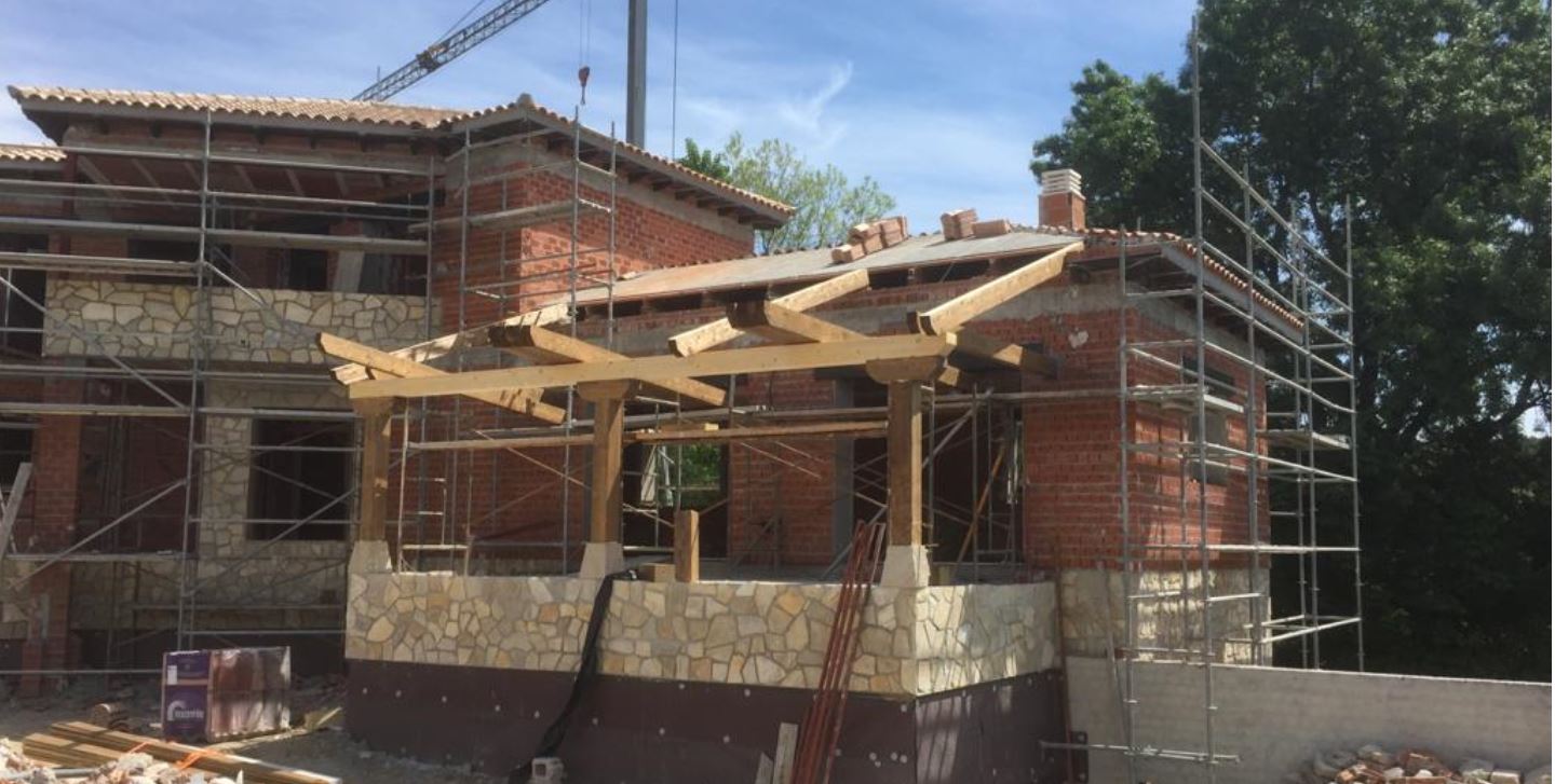

Se está haciendo con vigas de madera de abeto laminada de 20x20, los travesaños no recuerdo la medida pero algo si como 10x16. Falta terminar de colocar los travesaños, colocar la madera amachambrada e impermeabilizar. Tengo una duda con el impermeabilizante que irá debajo de las tejas del porche, ¿ mejor geotextil o laminas de lamina asfáltica ?, ¿ como lo veis ?
Geotextil? Eso es para jardines no?
Se vende rollos impermeables, que dejan respirar, la tela asfaltica no deja respuear la madera y puede haber condensación.
