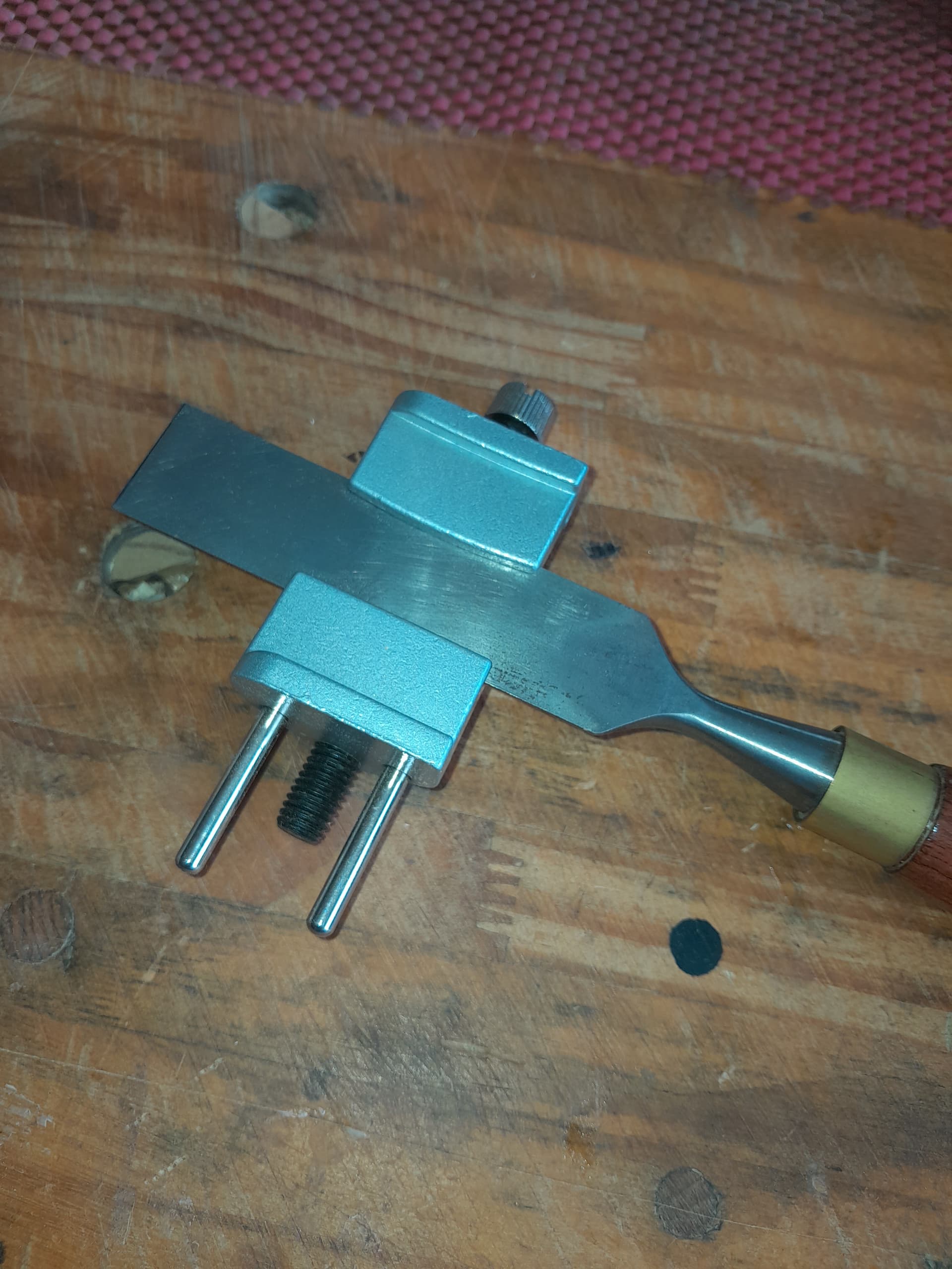

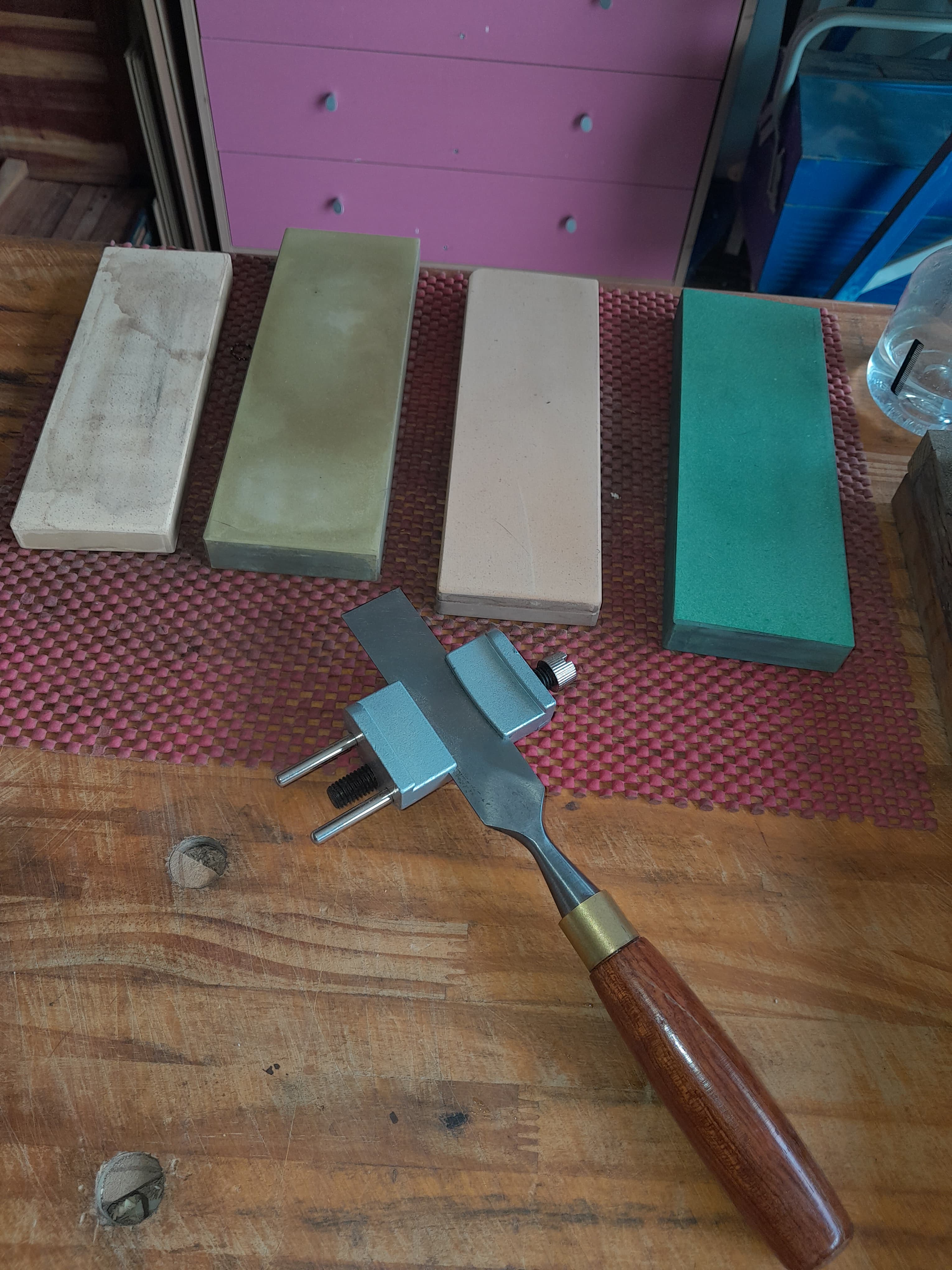

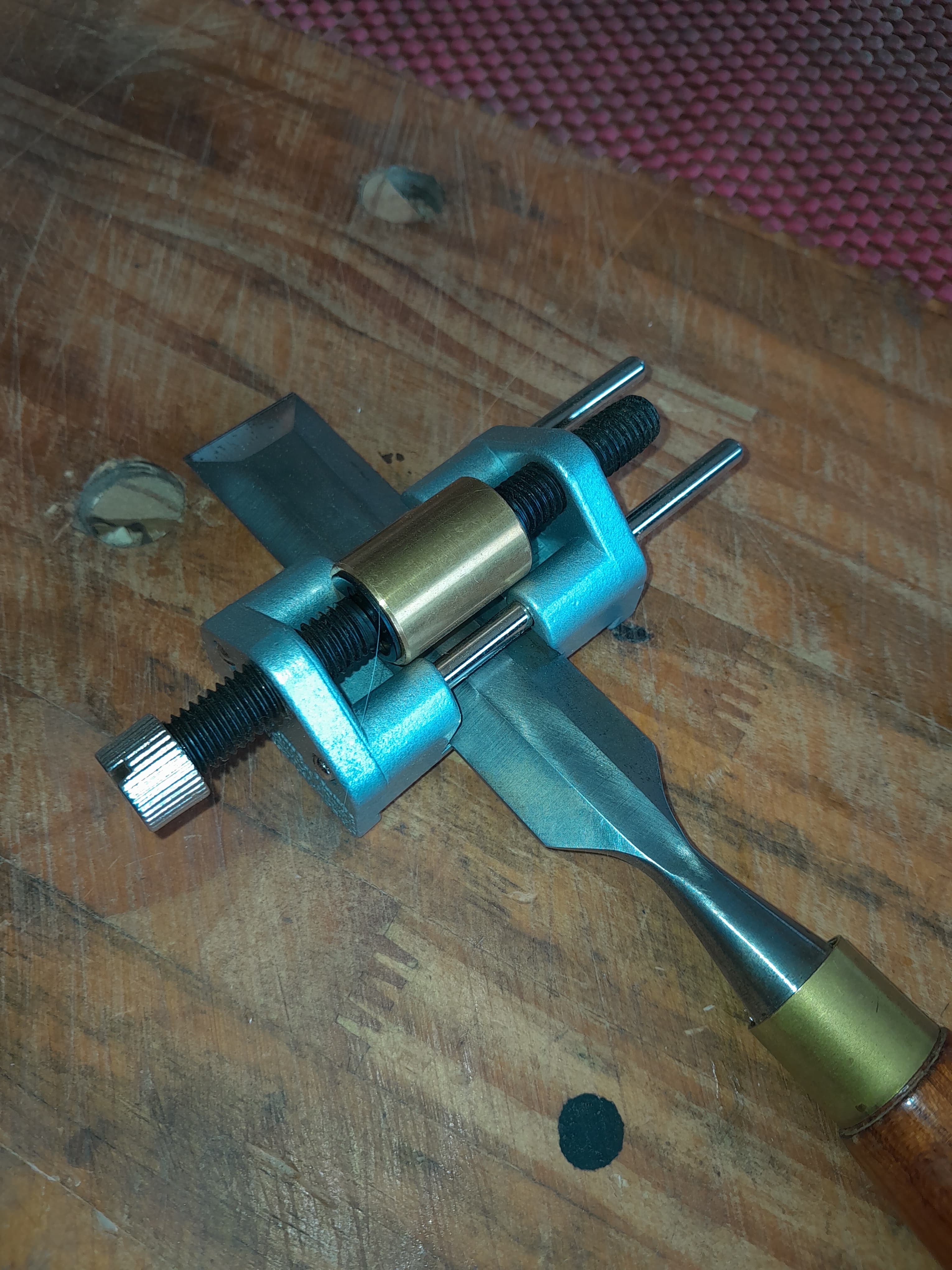

Hola @jobi. Vas a tener que aprender a afilar si o si. Para no tener problemas con los ángulos de afilado puedes comprar una guía de afilado, en la tienda de dictum puedes comprarla. La que te muestro es economica y suficiente.
16949502608887291807275463198942
16949499000987389351551097354931
16949505227235294553764513202952
La guía te sirve tanto para cuchillas de cepillo como para formones y escoplos.
También necesitaras piedras de afilado, pero si ahora no puedes hacer mas gasto, puedes afilar sobre pliegos de lija al agua sobre una base plana (cristal grueso, marmol o tabla de melamina) y mas adelante comprar las piedras.

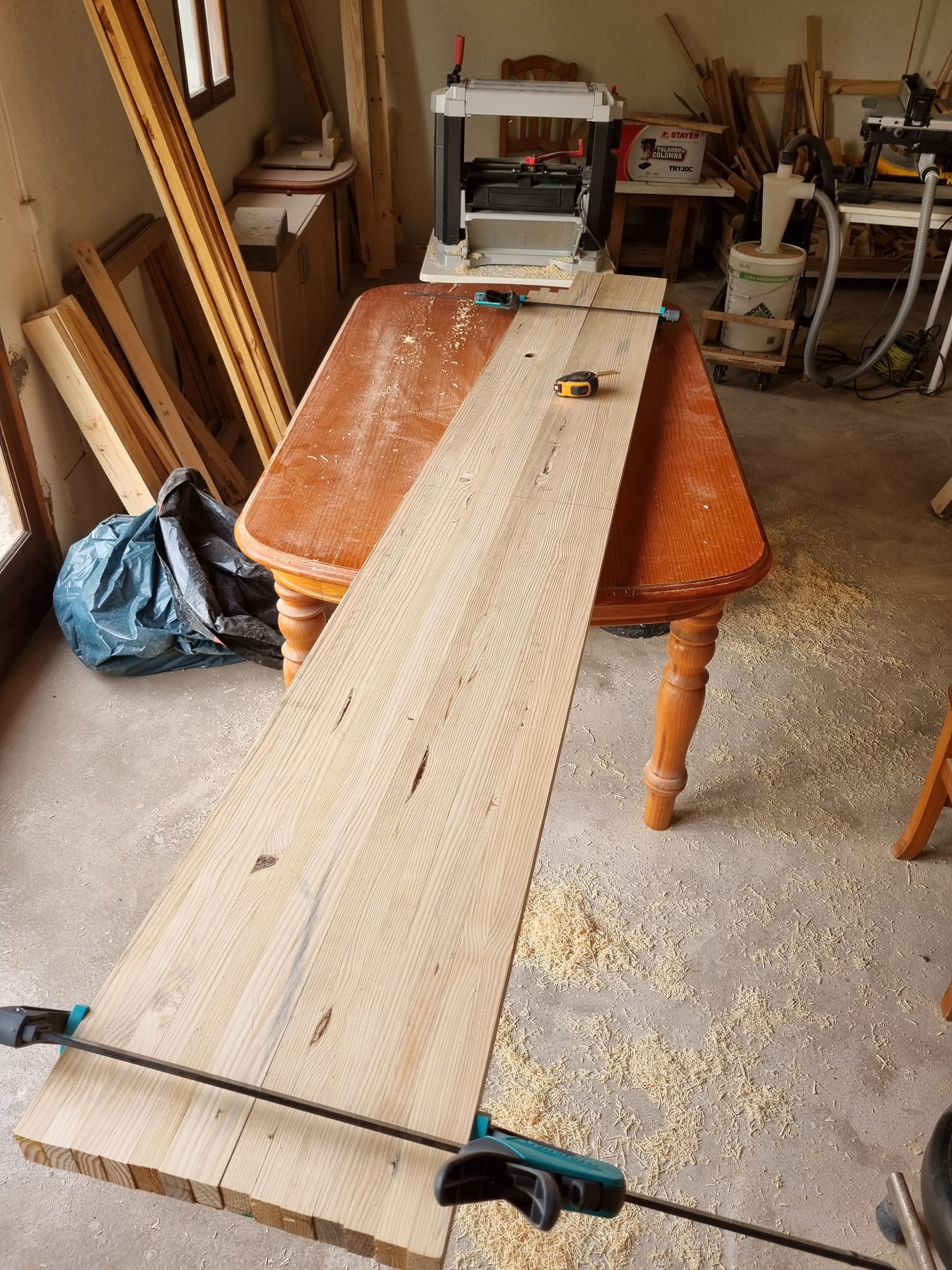

Gracias a todos por las sugerencias y los ánimos!! Espero no cagarla y aprender pronto. Estoy preparando este pequeño banco de trabajo y será el primer trabajito del cepillo :slight_smile:
Está hecho con maderas recicladas, así que no hay miedo a liarla un poco ^^

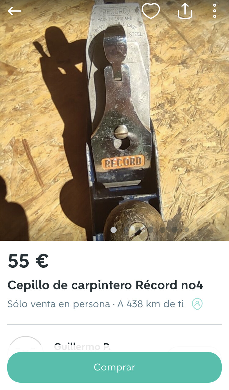

Aprovecho para preguntar: me ofrecen un cepillo récord como este: Cepillo carpintería de segunda mano por 65 EUR en Madrid en WALLAPOP
En un estado similar al de este anuncio. Cuál sería un buen precio?
Veo que en la web aparecen muchas. Tienes por casualidad el enlace?
Te lo he puesto mas arriba
Tienes razón! Gracias!!
Los record suelen pagarse un poco menos que los Stanley
