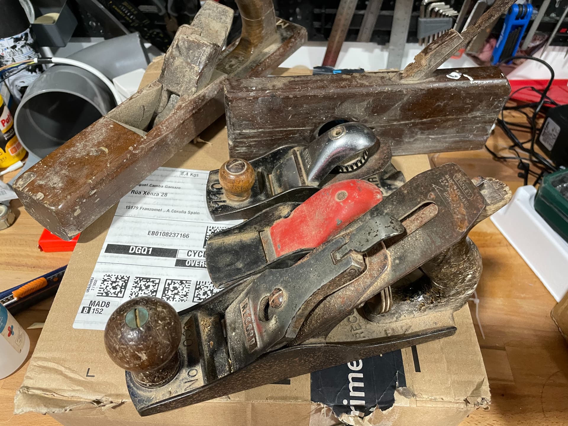

Le acabo de ofrecer 100€ por todos sus cepillos (el récord número 4, un basten record también, uno pequeño de detalles, uno estrecho de canales y uno de madera tirando a grande sin llegar a ser garlopa) y uno eléctrico makita y ha aceptado.

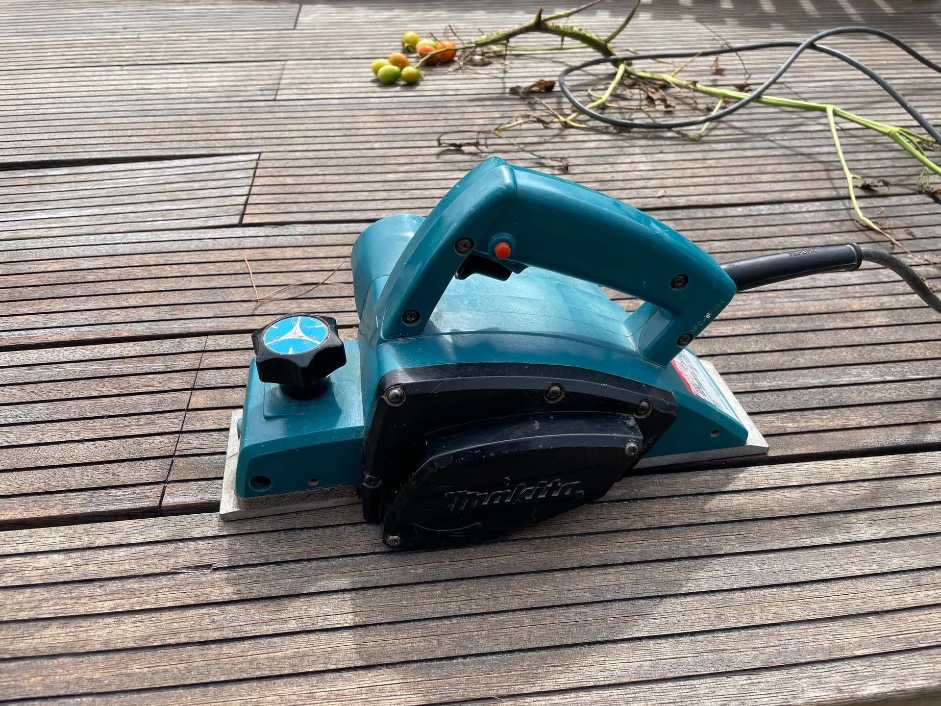

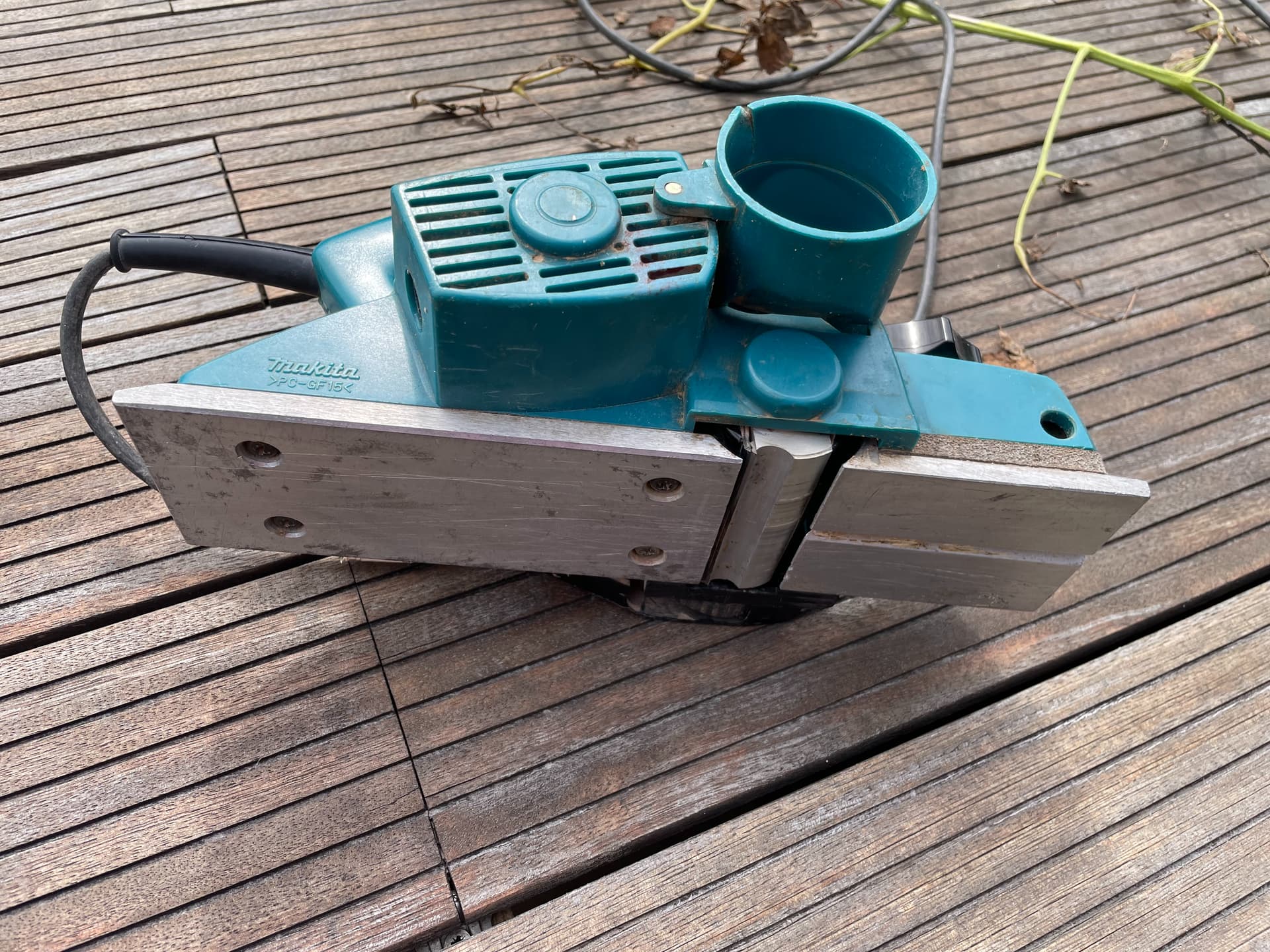

Pues ya fui a coger todos estos cepillos por 100€. El makita eléctrico es para mi suegro, va bien aunque las cuchillas no les falta mucho para necesitar un afilado.
Los manuales están todos bien afilados. Tienen mucho trote y algo de óxido pero son recuperables.
Son un cepillo record número 3, uno Darex “110”, uno sin marca para detalles (el rojo), uno de madera extrecho (unos 2cm) como para hacer canales y el grande de madera resulta que es convexo. Nunca había visto uno convexo, no sé para qué se usa.

Esas cuchillas poca gente las afila son muy economicas por unos 8€ te compras 2 pares dobles … osea las pones se gastan o mas bie pillas clavos puntas etc … les das la vuelta y después pa la chatarra…
Tiene sentido porque si las afilas el indicador de profundidad del cepillo mentiría, aunque fuese por poco. Donde marca que rebaja 1mm, rebajaría 0.8mm.

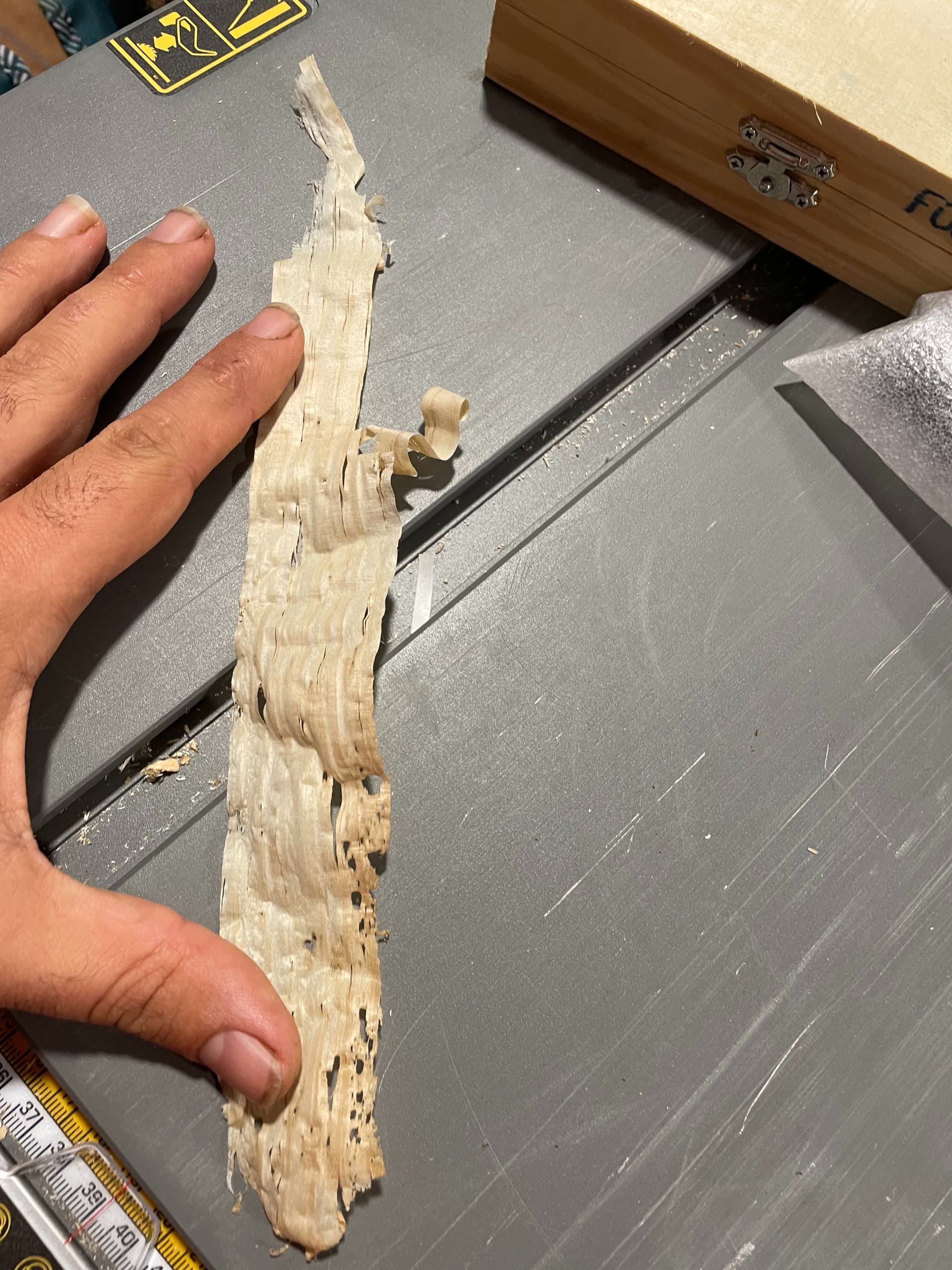

Video no tengo, pero foto de una viruta de una madera de palet que hice para probarlo sí. Y dejó la tabla con el brillo sedoso de una cuchilla bien afilada. El darex pequeño está bien afilado pero no tanto. El rojo necesita un afilado.

No solo eso, es que si las afilas dejaran de estar alineadas con la base del cepillo, que es lo mas importante.
Son cuchillas de usar y tirar, no se afilan.
Pero si puedes darles la vuelta, tienen filo en ambos lados.
