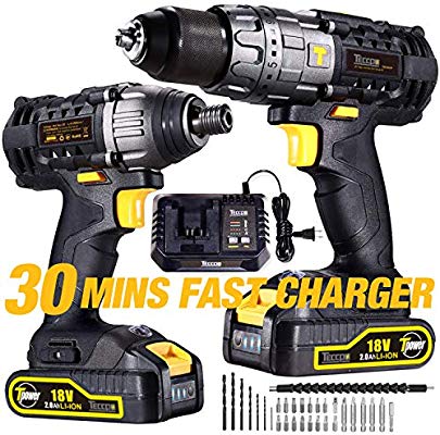

El tema de taladro, en lugar de invertir en eso invertiria en tener dos taladro/atornilladores de bateria. Te ahorra mucho tiempo y es mas comodo a veces tener en uno la broca y en otro la punta de atornillar.
Si no vas a optar por “primeras marcas” estos dicen que van bien
