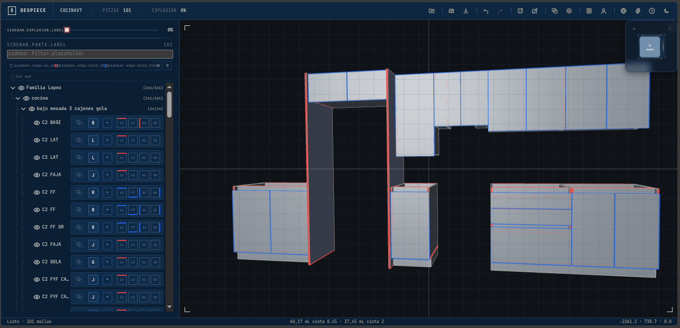

Probando Despiece – Visor STEP con nesting, cantos y pedido de materiales (feedback bienvenido)
Me llamo Homero soy un aficionado a la carpintería (es solo un hobby, no soy carpintero profesional). Llevo un tiempo desarrollando una herramienta web gratuita llamada Despiece y me gustaría compartirla con la comunidad para que la prueben y me den su opinión sincera.¿Qué es Despiece?
Es un visor web de archivos CAD (STEP, IGES, BREP, glTF, GLB) pensado específicamente para el taller. Te permite pasar rápidamente del modelo 3D a la lista de corte, despiece, nesting y planos listos para fabricar.Features más importantes:

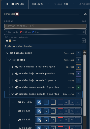

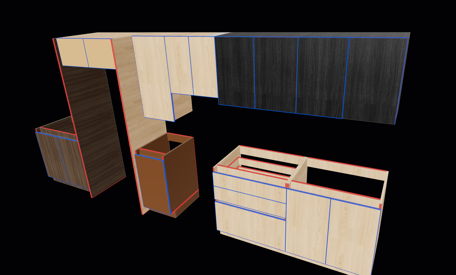

  • Vista de despiece (explosión) con slider y vista 3D estilo SolidWorks (orbit, pan, zoom, vistas predefinidas).

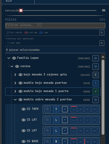

  • Lista de piezas plana o en árbol jerárquico, con renombrado fácil, cantos por lado (L1/L2/A1/A2), veta, material y rol de pieza (puerta, lateral, estante, etc.).
  • Auto-cantos, auto-roles y auto-alistonado por palabras clave en el nombre de la pieza.

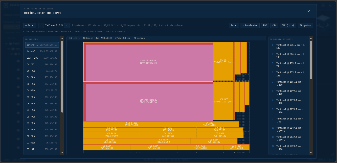

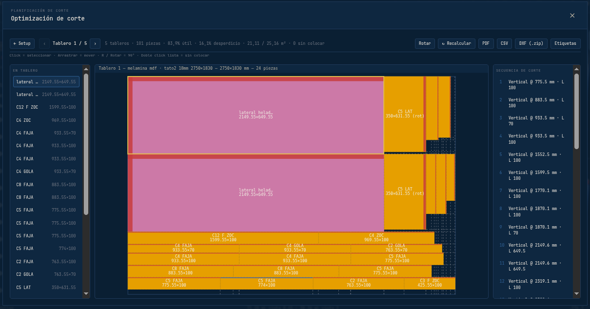

  • Nesting multi-material y multi-restart (con kerf configurable), workbench visual con drag & drop, retazos y estadísticas de aprovechamiento.

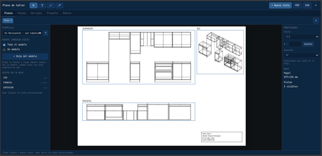

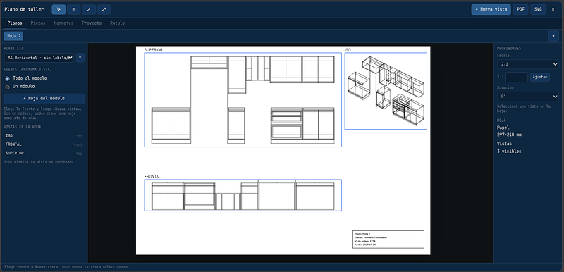

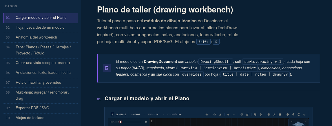

  • Hoja de armado / Plano de taller (PDF multipágina con vistas, listas y herrajes).

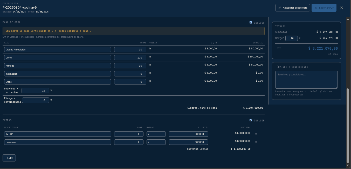

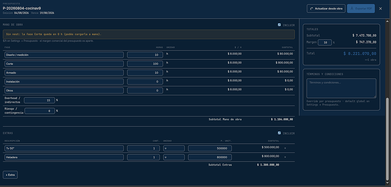

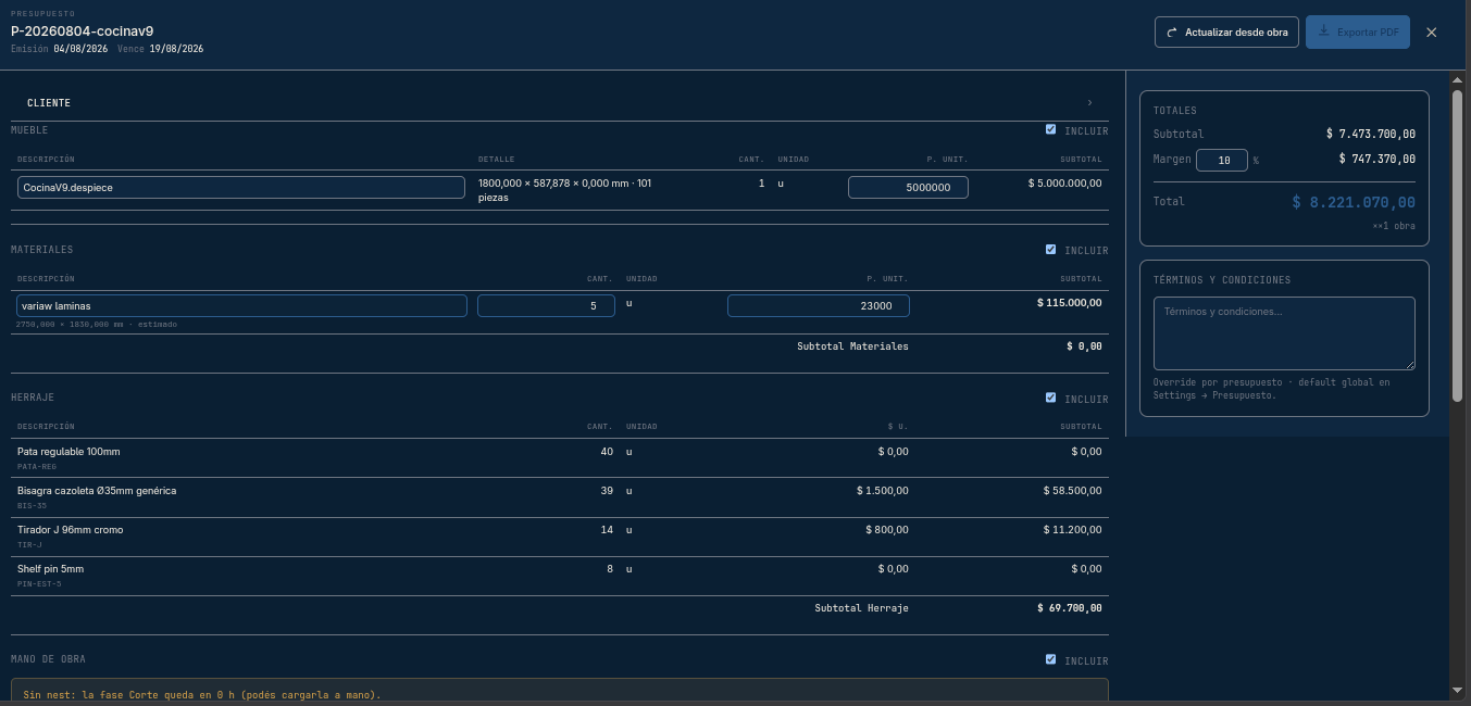

  • Presupuesto simple para cliente con margen y multiplicador de obra (×N).
  • Estimación de tiempo de corte y costo de mano de obra (sierra de panel y CNC).

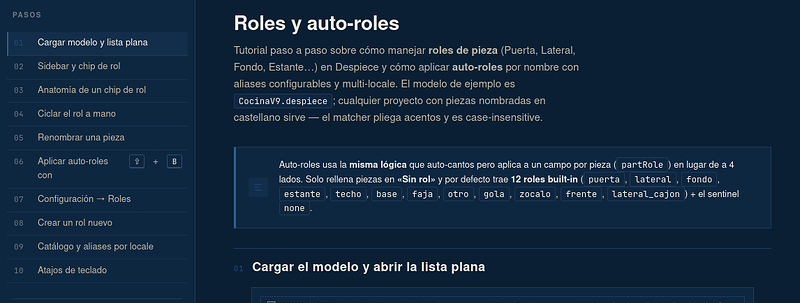

2 - las piezas como puertas y demas tienen una logica de nombre para que se te pueda aplicar el auto canto, sino vos podes haciendo le clic en los cantos, cambiarle el tipo de canto. (o en el arbol de piezas tenes ahi los cuadrados donde le marcas que tipo de canto queres. (para modificar las palabras que usas para los auto canto entra a settings, y ahi elegis que tipo de canto y que palabras asociadas alas piezas quertes que se le aplique ese canto en particular.) por ahi es comicado entenderlo al comienzo depues es magia.

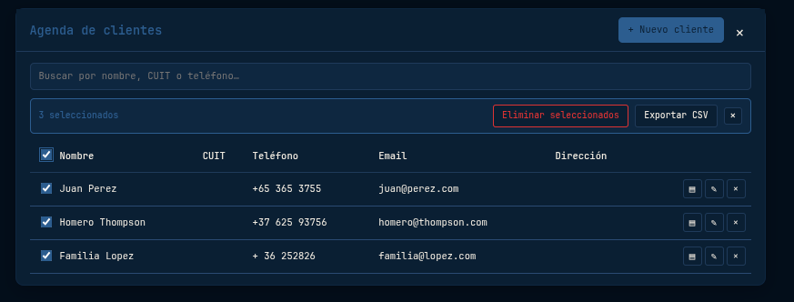

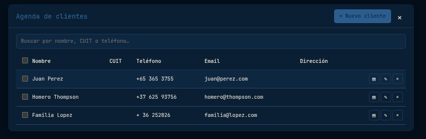

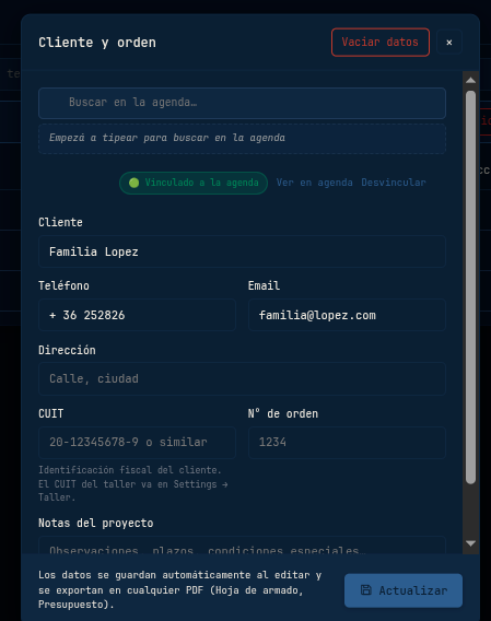

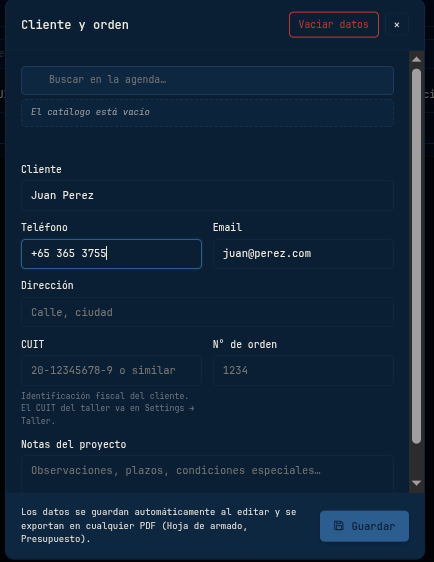

ahi recien acutalice y sume un mini modulo agenda de clientes.
la mayoria de los modulos estan desabilitados por default ya que son para cosas especificas, entras en settings y los das de alta.
ayer, le agregue el modulo que habia eliminado de agenda de clientes, y le hice un refactoring casi completo, probablemente mañana lo termine de ordenar. (son temas de desarrollo de codigo nada de uso de la app)
Carga de usuario o edicion de usuario
Podes exportar los datos de los clientes si lo necesitas para guardarlos en otro lado en csv. borrar etc. simple pero te ordena un poco

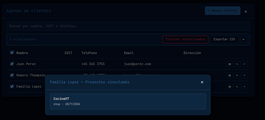

podes ver por ejemplo si a ese cliente le hiciste otros proyectos, (poco testeado)
y se peude ver que el proyecto actual esta relacionado al cliente. (poco testeado)

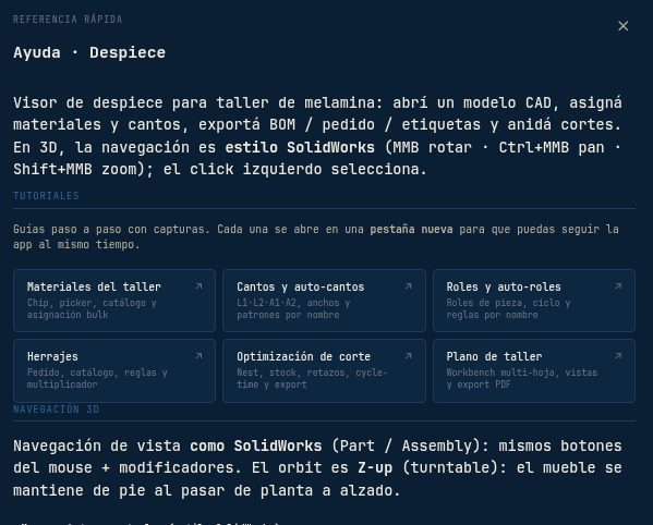

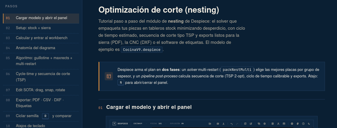

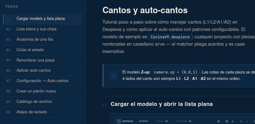

ahi estoy armando tutorials se los voy a colgar dentro de la app para expandir la ayuda.

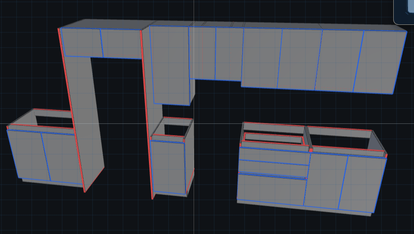

Cantos y Auto-cantos

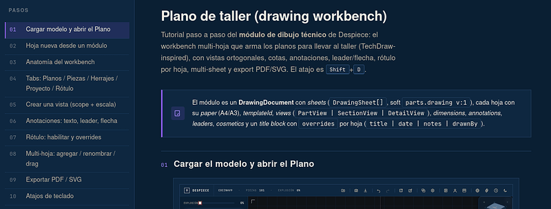

Planos de taller
Nesting cutting

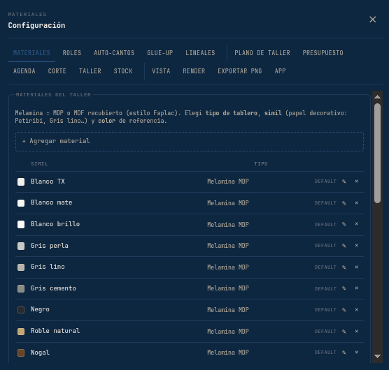

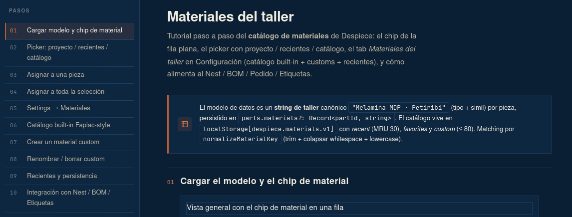

Materiales

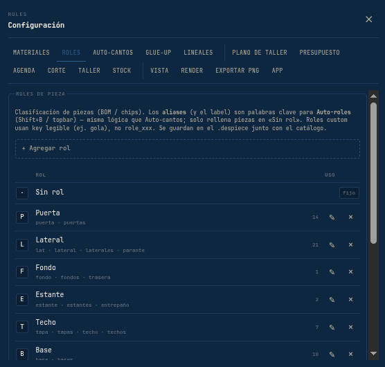

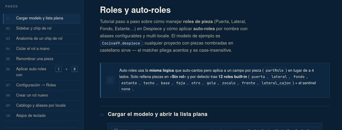

Roles y auto roles
listo todo implementado y en produccion
la ayuda quedo asi

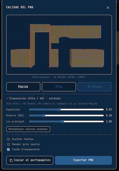

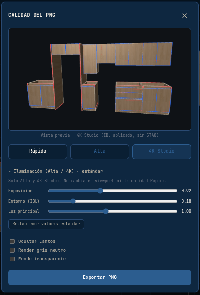

El export a png con lagunas opcioens
Se modificaron funciones de seleccion y filtros para los cantos y materiales, podes seleccionar por tipo de canto, tambien podes hacer que te muestre o no los cantos en el render para tener una vista mas limpia, y podes hacer lo mismo con las texturas, selecionarlas por textura o color, y si no queres verlas en el visor te deja la pieza del color que esta diseñada o gri hex cccccc
se corrigieron bugs de ux ui en settgins materiales
lo mismo en roles en settigns

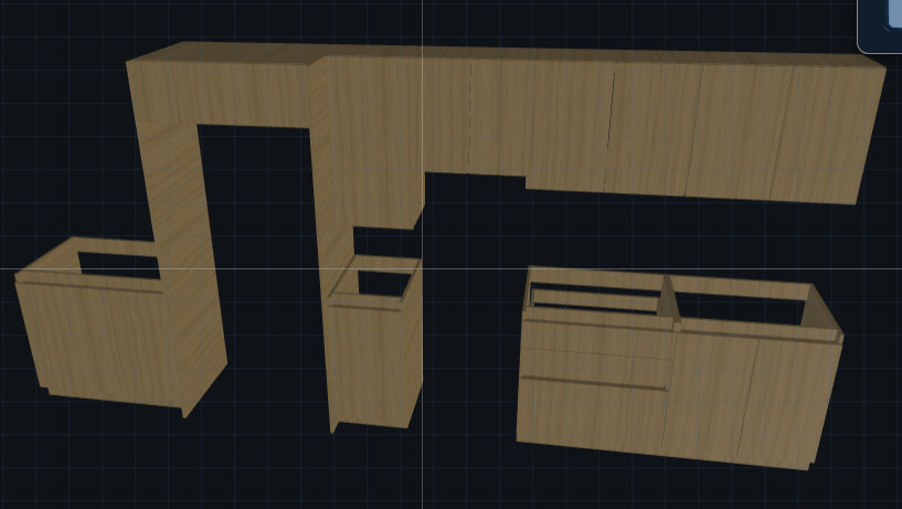

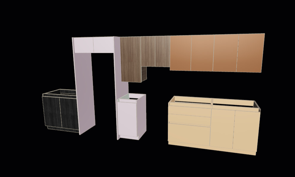

Estoy trabajando, en que cuando le agregue los materiales le puedas subir las texturas de las maderas que quieras o ponerle un color simirlar

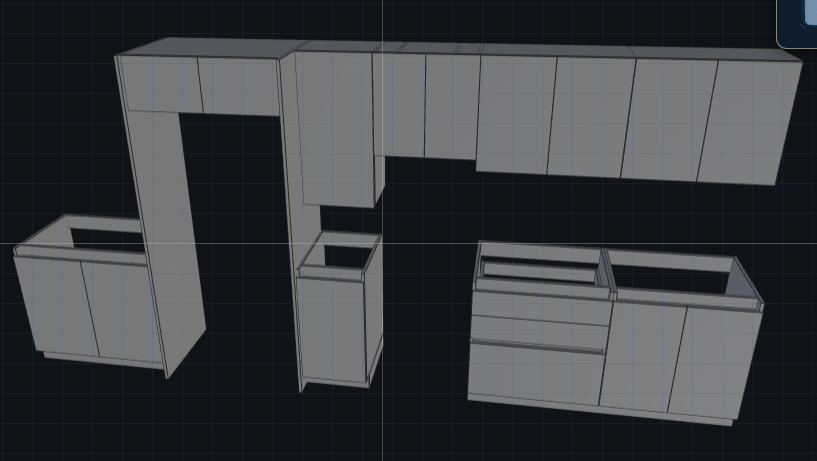

Render con texturas, y cantos.

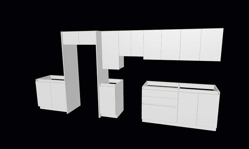

Render Sin cantos.
Render sin texturas.
Tambien se pude seleccionar si qures que el fondo sea transparente o no. esto lo estoy trabajando, todavia

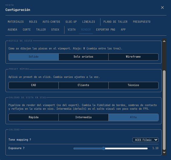

:artist_palette: Render tab (Settings → Render) — último
  • displayMode persistido en SettingsSlice (3 estados: solid / edges / wireframe)
  • Wireframe mode nativo (material.wireframe = true) en adición a “solo aristas”
  • W shortcut cicla los 3 modos
  • RMB menu + i18n keys nuevos (transient_wireframe, show_wireframe)
  • 3 presets 1-click: CAD · Cliente · Técnico (batch setSettings único)
  • assembly-sheet-wireframe-capture ahora usa el DisplayMode compartido
  • Bug fix: antialias setting removido (era write-only, no se aplicaba)
  • Bug fix: “Solo cara frontal” renombrado a “Caras simples (FrontSide)” — label engañoso
  • Bug fix: applyDisplayMode respetaba mal el docstring (solid ahora sí oculta children)

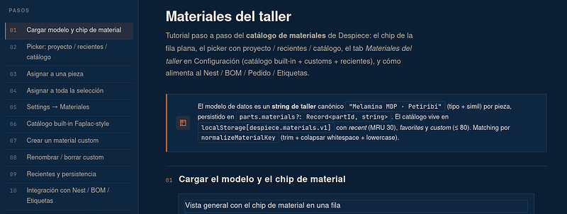

    :wood: Materiales — feature grande
  • WorkshopMaterial (subclase de MeshStandardMaterial) con brep_faces fix
  • Texture pipeline: loader + cache + reencode + service
  • Catálogo v5 con UI upload + picker thumbnails + sidebar legend thumbnails
  • IDB v4 store + materialImages store
  • apply-to-mesh integrado en mesh-builder + state + load
  • BOM PDF + XLSX thumbnails opt-in
  • Master eye toggle “neutral materials” (live #cccccc snapshot)
  • Material picker tiles + filter sticky + texture en “Otro”
  • Persistencia de materiales asignados (bug Wengue case)
  • Planar UVs auto-generados
  • materialsNeutral setting (soft, global)

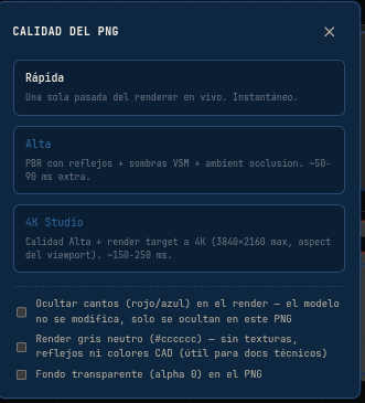

  • PNG quality picker en vivo (preview lighting HQ)
  • Pickable quality tier (fast/high/studio4k) + hide-bands + swatch-only + transparent bg

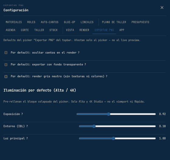

Nuevos updates, ahi agregue algunos valores para que sea mas simple la exportacion para regular intensidade luces y demas
Tiene su seeccion de settings, para dejar valores predeterminados

y algunas mmodificaciones al nesting

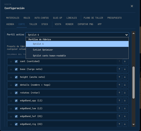

Actualziacion al exportar el TSV con mas campos. y mas detalles chicos

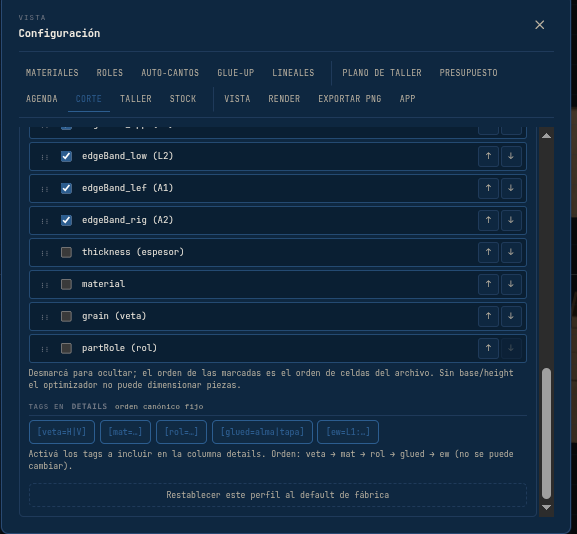

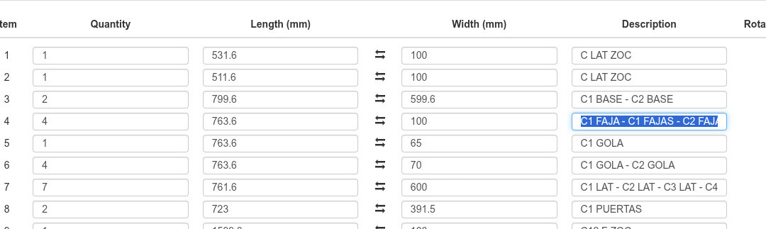

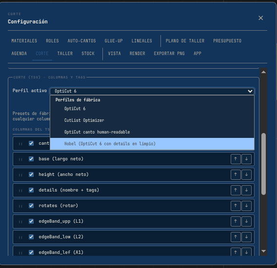

El export de corte se volvió configurable (columnas y tags), con presets listos para OptiCut y CutList, y se arregló el teclado y la UI.
Antes
• El TSV salía siempre igual (9 columnas fijas).
• Si otro optimizador pedía otro formato, había que editar a mano.
• En Settings el bloque se veía crudo y Alt + flechas rotaba el 3D en vez de reordenar columnas.
• Gestionar fallaba (require is not defined).
Ahora
  1. Perfiles de fábrica
    • OptiCut 6(default del taller)
    • CutList Optimizer
    • OptiCut cantos legibles
  2. Personalización
    • Mostrar/ocultar y reordenar cualquier columna (cant, base, height, cantos, etc.).
    • Activar/desactivar tags dentro de details.
    • Guardar como… / Gestionar para perfiles propios.
    • Restablecer vuelve al default del preset.
  3. UI al estilo del resto de Settings
    Lista con drag, botones ↑↓ y chips de tags.
  4. Fixes
    • Alt+↑/↓ reordena sin mover la cámara.
    • Con Settings abierto, las flechas no orbitan el modelo.
    • Gestionar abre el diálogo sin error.

Hoy el visor 3D pasó de “preview” a “se ve como en el export”
Buenas, gente. Les cuento lo que estuve ajustando hoy en el programa. Si alguna vez testearon un proyecto con muchas piezas y al exportar a PNG se veía todo nítido y con profundidad, pero en la pantalla mientras trabajaban se veía opaco y chato, ya está resuelto.
Lo que cambia para ustedes
:wood: La vista en vivo ahora puede verse igual que el PNG HD
Antes, al mover las piezas en el visor se veían “lavadas”, sin sombras entre uniones y los bordes sin terminar. Como mirar un mueble a contraluz.
Ahora en Configuración → Render → Calidad de vista en vivo pueden elegir:
  • Rápida — lo de siempre. Para tablets viejas o si la máquina les va justa.
  • Intermedia (la nueva, viene así por defecto) — sombras de contacto entre piezas, reflejos suaves en la madera, bordes definidos. Apenas se nota en FPS.
  • Alta — casi calcado al export HD. Para máquinas potentes y capturas en pantalla.
    :triangular_ruler: El “Exportar PNG” ya no cambia el tamaño
    Si exportaban en “Alta” y la imagen les salía más chica que en “Rápida”, eso era un bug. Ahora Alta sale igual de grande que Rápida; la diferencia es solo la calidad visual, no los píxeles.
  1. Abran un proyecto con varias piezas (una cocina sirve).
  2. :gear: Configuración → Render → “Calidad de vista en vivo”.
  3. Prueben las tres opciones. La diferencia más grande se ve cuando orbitan la cámara.
    Si están armando un presupuesto para un cliente o grabando pantalla, déjenlo en Intermedia — las piezas se separan visualmente como en la realidad y la madera tiene la profundidad que tiene una melamina bajo una lámpara. No afecta el corte, el PDF ni las listas, solo la vista.

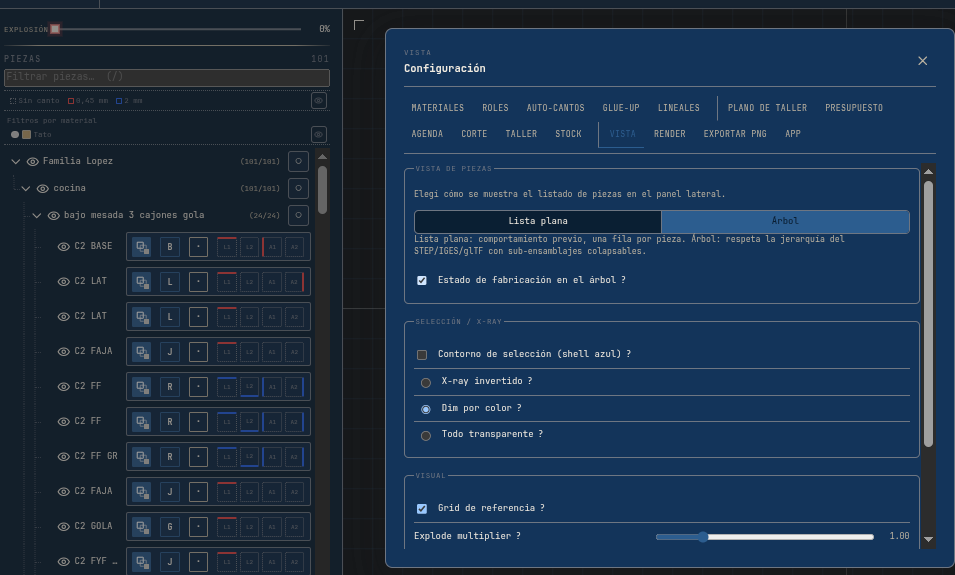

Actualice esto porque le pone mas opciones al árbol asi que es opcional , vas a settings / vista y lo das de alta o baja,
Checklist de módulos en el árbol
En la vista árbol (no la lista plana), cada módulo/ensamblaje tiene un chip a la derecha del contador (24/24):
│ Chip│ Significado │
│ ○ │ Por cortar
│ C │ Cortado
│ K │ Canto
│ A │ Armado
│ ✓ │ Listo
Le agregue exportar al portapapeles por si no querés guardar el png
Actualice el exportar a TSV
Agregue un template que se llama Hobel que es lo mismo de opticorte pero solo exporta el nombre de la pieza dentro del campo Details (nombre + tags)
(laimagen de arriba es otro soft que corte) Antes ahi en la columna de descripcion con el template estandard te expotaba el nombre de la pieza, mas el material, mas el color, mas la veta y no se si alguna otra cosa mas.
ahora esta este nuevo perfil por default

Sigo actualizando Despiece. Esta vuelta es sobre el nesting (acomodar piezas en tableros).
En el foro se lee mucho desconfianza a los optimizadores: “me pide un tablero de más”, “la solución del programa no es la mejor”, “no entiende mi taller”. Tiene sentido: si el software se presenta como veredicto, el carpintero se pelea con la caja negra.
En Despiece el nest ya se podía editar (mover, rotar, sacar a “sin colocar”, recalcular). Lo que faltaba era el mensaje: que se entienda de una que es un borrador del taller, no un optimizador industrial sagrado.
Qué cambió (cómo se ve)
Header del nest
• Dice “Propuesta de taller”.
• Subtítulo: Revisá, editá y exportá — no es un optimizador industrial.
Barra del resultado
• Badge Propuesta de taller.
• Chips claros:
• % útil
• % desperdicio (si está alto, ≥ ~35 %, se marca en warning)
• sin colocar (si hay piezas fuera, se destaca)
Tablero que estás mirando
• Arriba del dibujo: “Tablero: X% útil” — no solo el global.
Ayuda / gestos
• El hint deja claro: esto es una propuesta (mover, sin colocar, recalcular) y el desperdicio se actualiza.
Al calcular
• Un toast: “Propuesta lista · mirá % desperdicio y piezas sin colocar”.
Botón
• “↻ Recalcular propuesta” (misma acción de siempre, mejor dicho).
Qué no es
• No es true-shape ni CNC.
• No es “le ganamos a OptiCut en el 0,3 %”.
• No reescribimos el motor de nest: es claridad y confianza sobre lo que ya hacía.
Cómo probarlo en 2 minutos
  1. Abrí el nest (atajo o menú).
  2. Calculá.
  3. Mirá badge + chips de útil / desperdicio / sin colocar.
  4. Mové una pieza o mandala a sin colocar → se actualiza la propuesta.
  5. Exportá PDF / DXF / etiquetas cuando te cierre.
Si algo no se entiende sin manual, o si el umbral de “desperdicio alto” les parece alto/bajo para el taller de ustedes, comenten.

  1. Presupuesto: mano de obra por fases (no solo “tiempo de máquina”)
En el panel de presupuesto (Shift+Q), la mano de obra ya no es una sola línea mágica.
Podés cargar horas por fase:
• Diseño / medición
• Corte (si corriste nesting, se estima solo; si la editás a mano, respeta tu número)
• Armado
• Instalación
• Otros
Y dos porcentajes simples:
• Overhead / indirectos (default 15 %)
• Riesgo / contingencia (por si hay repasos)
El $/h sigue saliendo de Settings del taller. El margen comercial del presupuesto es aparte (no se mezcla con el “riesgo” de mano de obra).
Ojo: esto es cotización de taller, no facturación fiscal ni cobranzas.
  1. Detalles chicos pero útiles
• En el nest, las piezas marcan neto para no confundir con la terminada
• Pieza manual: labels de largo/ancho terminado
• Guardar el proyecto sigue siendo el archivo .despiece en tu disco (sin cuenta, sin nube obligatoria)
  1. Abrí un STEP o una lista manual
  2. Asigná cantos a una pieza → mirá TERM. / NETO en el callout
  3. (Opcional) nest
  4. Shift+Q → cargá horas de armado/instalación y mirá el total
  5. Exportá presupuesto PDF o paquete de sierra

  5. Checklist de módulos en el árbol
│ ○ │ Por cortar
│ C │ Cortado
│ K │ Canto
│ A │ Armado
│ ✓ │ Listo
Click y va ciclando. Sirve para no perderse en una cocina de 10 módulos. Se guarda con el proyecto.
(Si no lo ves: hard refresh del navegador, y mirá en filas de módulo, no en piezas sueltas con L1/L2.)
  1. Vista 3D sin textura más clara
    Cuando el material no tiene textura (o la ocultás), se ve en gris claro con aristas legibles, para trabajar el despiece sin que se vea “todo negro”.
Hola a todos,
Hoy solucionamos un problema que se metió en la vista 3D del despiece y jodía más de lo que ayudaba. Resumo en criollo.
Qué pasaba
Hace poco se había sumado una opción de “Calidad de vista en vivo” (Rápida / Intermedia / Alta) con “mejoras” de render: reflejos de sala, anti-aliasing extra, oclusión ambiental, etc.
En la práctica, en el día a día del taller se veía así:
• Bordes y cantos con ruido (como granito o suciedad en las aristas, sobre todo con cantos en color).
• Madera lavada / lechosa, menos legible.
• Intermedia y Alta casi iguales entre sí, y peores que Rápida para leer las piezas.
• Rápida era la única que se veía como el software de antes: limpia y clara.
O sea: filtros pensados para “foto de producto”, no para un despiece CAD donde lo que importa es ver bien cada tablero, arista y canto.
Qué hicimos hoy (rollback de la idea en vivo)
En la vista 3D en pantalla volvimos al render limpio, el de siempre:
• Un solo pase de dibujo, sin esa pila de “mejoras” en vivo.
• Sin el selector de Calidad Rápida / Intermedia / Alta en Configuración → Render (ya no hace falta).
• Si tenías guardado Intermedia o Alta, al abrir el programa se fuerza el modo limpio.
Lo que NO tocamos: al exportar PNG seguís pudiendo elegir calidad (Rápida / Alta / 4K Studio). Ahí el render “bonito” tiene sentido: es una imagen quieta, no la pantalla con la que laburás todo el día.
En una frase
Trabajar en el viewport = CAD limpio. Foto/export = calidad a pedido.
Por qué importa para el carpintero
El despiece no es un render de arquitectura: es para contar, medir, asignar material y cantos. Si los bordes se ensucian o la madera se ve lechosa, perdés confianza en lo que estás mirando. Preferimos que se vea fiel y nítido, aunque sea “más simple”.
Cómo probarlo
  1. Actualizá / recargá la app (deploy de hoy).
  2. Abrí un mueble con melamina y cantos.
  3. Deberías ver aristas limpias, sin grano alrededor de las piezas.
  4. Si exportás PNG en Alta, el pipeline “premium” sigue disponible ahí.
Cualquier cosa que se vea rara en un modelo concreto, manden captura y lo vemos.
