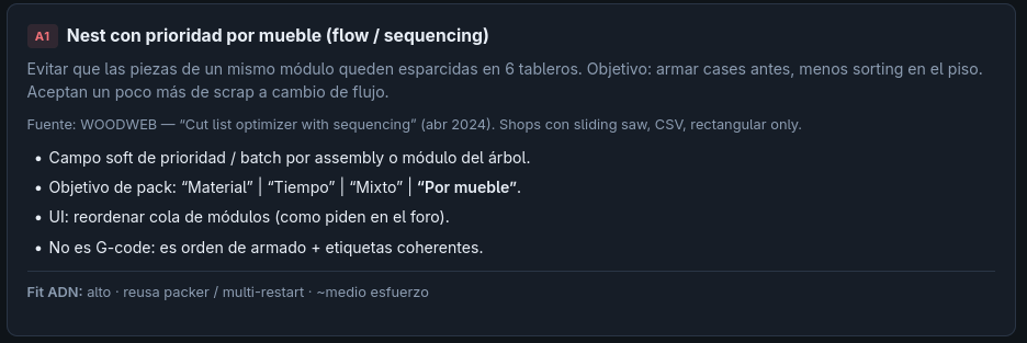

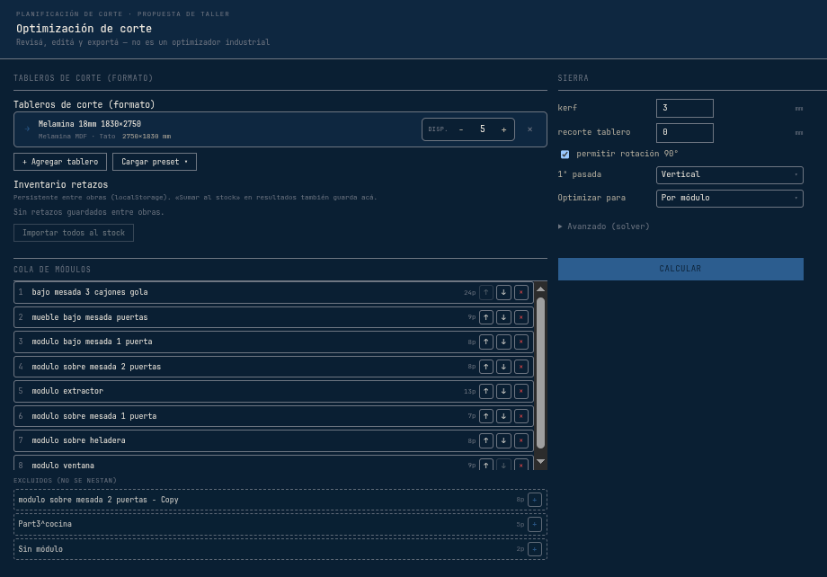

Nest con prioridad por módulo (flujo de armado)
En el taller nos pasaba siempre lo mismo: el optimizador armaba un buen yield… y las piezas de un mismo módulo terminaban en 5 o 6 tableros. Después el sorting en el piso se comía el tiempo que habíamos “ahorrado” en material.
Sumamos en Despiece un modo de nest “Por módulo”:
• Agrupa el corte pensando en módulos (bajo, torre, sobre mesada…), no en “todo el archivo / la cocina entera”.
• Podés ordenar la cola de módulos (cuál se corta/arma primero).
• Podés sacar un módulo del nest si no lo querés en esa corrida, y volver a agregarlo.
• Las piezas sueltas (sin módulo en el árbol) van a un ítem “Sin módulo”: también se ordenan o se excluyen.
• Aceptamos un poco más de retazo a cambio de armar cases antes y menos desorden en el piso.
No es G-code ni CAM industrial: es orden de armado + etiquetas coherentes para sierra deslizante / cutlist rectangular, el día a día del taller chico–mediano.
Si alguien viene de CutList Plus haciendo “cargo 3 gabinetes → lock → resto”, la idea es la misma, pero automática y con la cola editable.
Feedback bienvenido — sobre todo de quien ya labura por flujo de módulos.

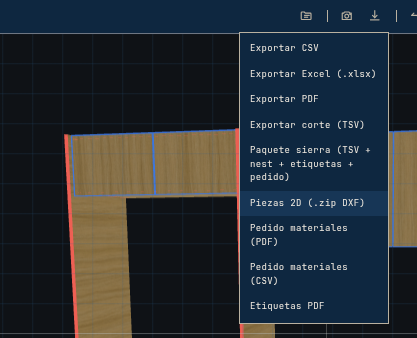

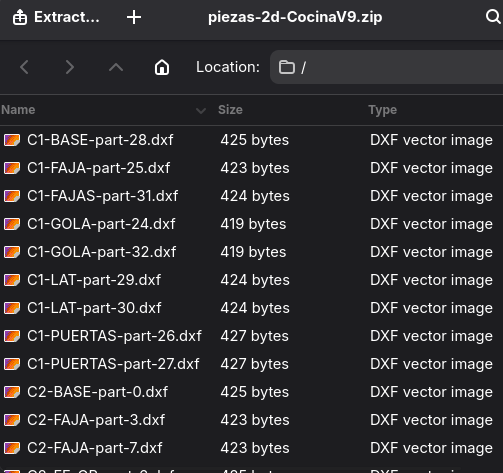

asique le agregue el exprot de todas las piezas en dxf

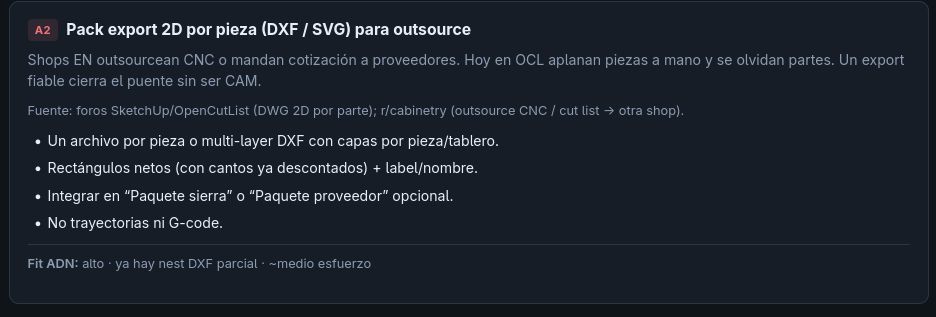

Piezas 2D: el pack que manda el despiece al CNC (sin aplanar a mano)
Cuando outsourceás corte o pedís cotización, el otro taller no necesita tu 3D. Necesita cada pieza en plano, con cota neta (cantos ya descontados) y un nombre legible.
Exportar → Piezas 2D (.zip DXF) genera un ZIP con un DXF por pieza: un rectángulo en origen, capas de contorno y etiqueta. También va en el Paquete sierra, junto al TSV, etiquetas y pedido.
No es CAM ni G-code: es el puente entre el despiece y el proveedor. El nest DXF sigue siendo el layout por tablero; este pack es la pieza suelta, lista para mandar por mail o WhatsApp sin olvidar partes.

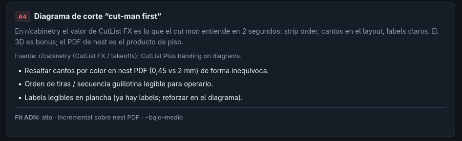

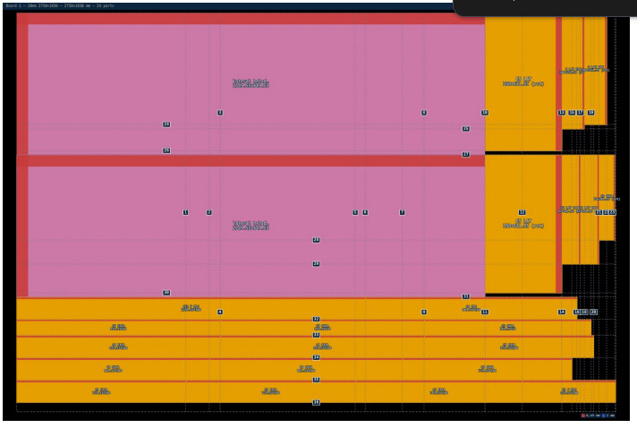

Nest PDF “cut-man first”
El valor del nest no es el 3D: es la hoja que el que corta entiende en el piso. Mejoramos el mismo diagrama del workbench y del PDF (un solo renderBoard), sin inventar CAM ni otro export.
Qué cambió
• Números de corte en la plancha — la secuencia de la tabla “Cut sequence” se dibuja también sobre las guías (orden operador, no el array crudo del packer).
• Cantos más claros — franjas de canto más legibles y leyenda 0,45 mm / 2 mm (rojo / azul) bajo el tablero.
• Labels con más contraste — outline + tamaño de letra un poco más adaptable a la pieza.
Qué no es
No es G-code, no reordena el optimizador y no cambia el fill por “tipo de canto” del legend de categorías. Es el plano de tablero, pensado para el cut man.

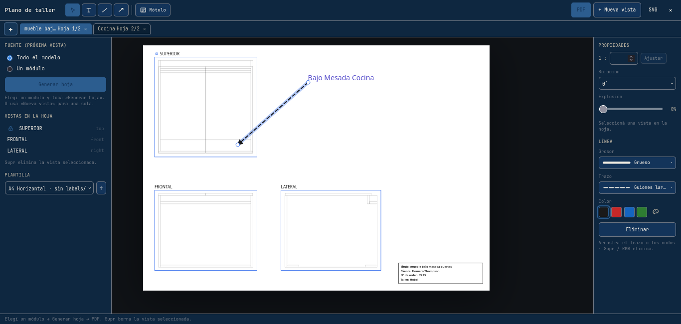

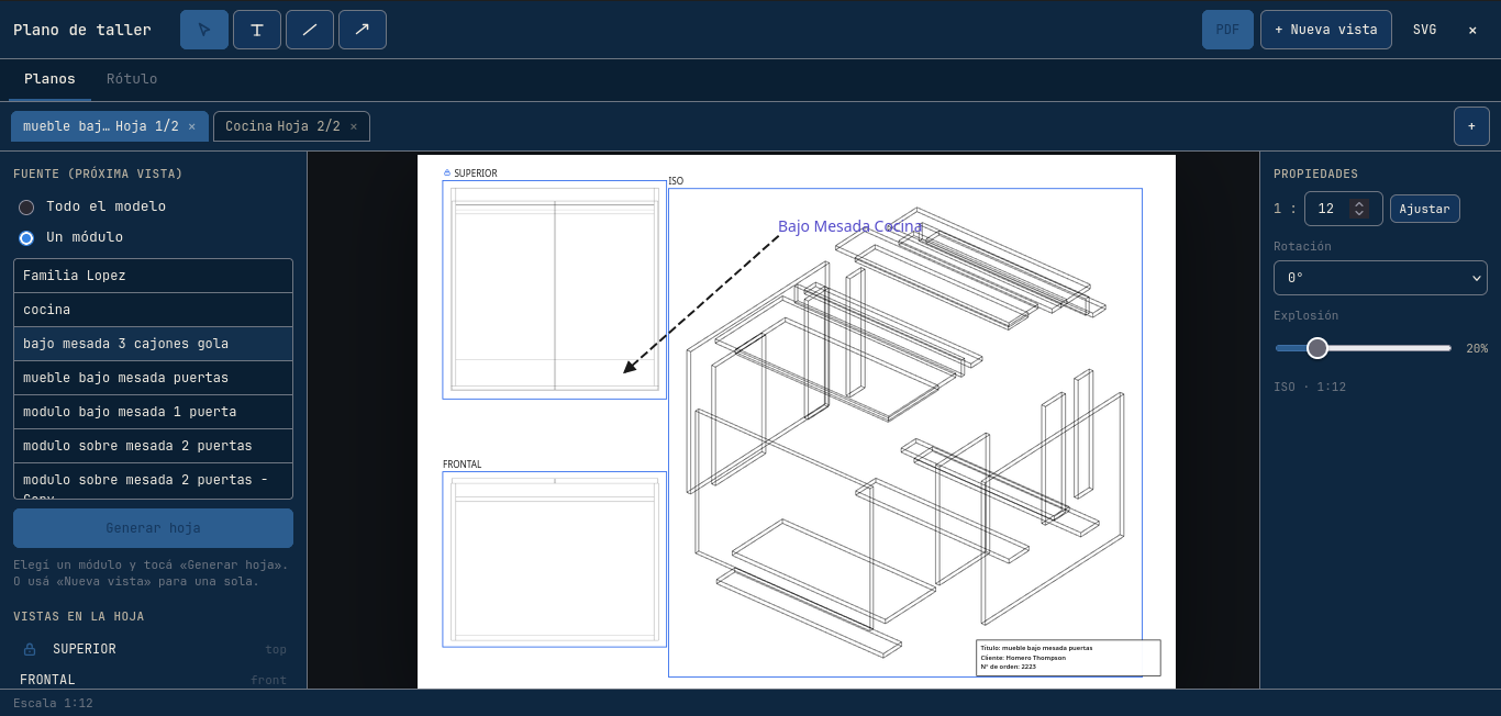

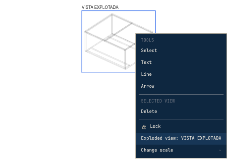

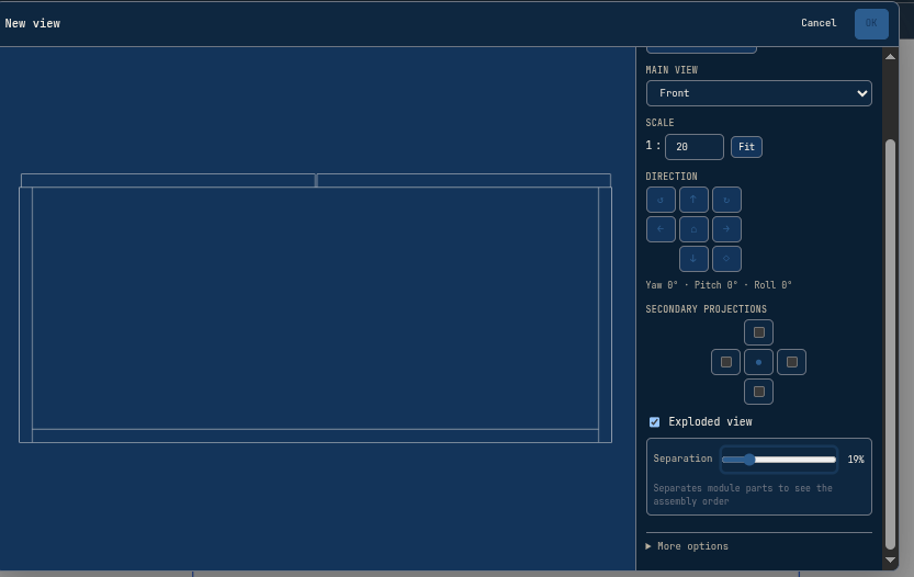

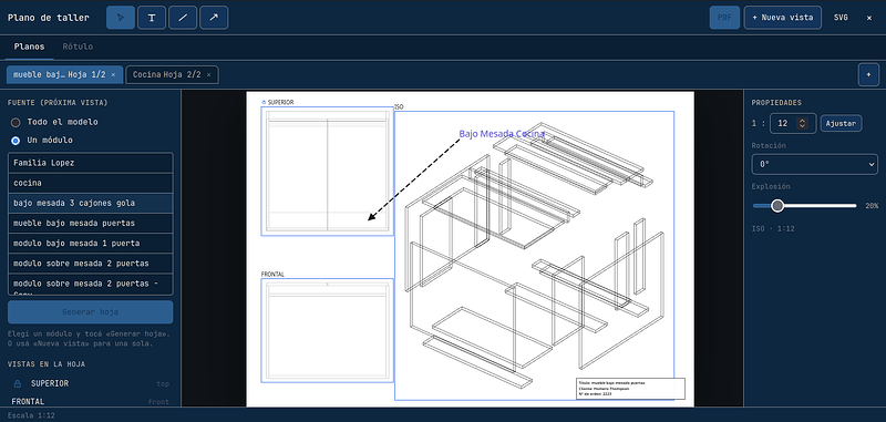

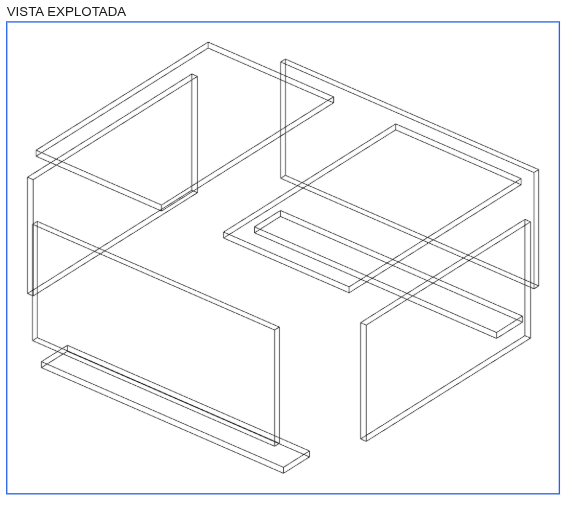

Vista Explotada — Plano de taller
Acabamos de sumar al módulo Plano de taller (Shift+D) una opción para generar vistas explotadas de cada módulo. Es un knob en el dialog “Nueva vista”: marcás “Vista explotada”, movés el slider de Separación (0–100%) y elegís la perspectiva. La captura se recalcula en vivo mientras movés el slider, así ves el despiece antes de aceptar.
Qué hace bien:
  • Burst radial desde el centro del módulo, con easing smoothstep — las piezas se alejan suave, no de golpe.
  • Recuadro automático a la geometría completa, no solo al punto central de cada pieza.
  • Funciona en todas las perspectivas (frontal, top, iso, etc.).
  • Persiste: la vista queda guardada con el % aplicado, y se puede editar después con RMB sobre la vista → “Vista explotada: …”.
  • El preview respeta la densisdad del canvas (1200 px) para que se vea nítido en el dialog.
    Casos típicos:
  • Hoja de armado con la “explotada” antes de la pose plegada —> el taller entiende el orden de armado.
  • Cortes y uniones complejas —> mostrar el despiece para revisión.
  • Pedagogía —> vista isométrica explotada para mostrar cómo encaja el módulo.
    Una sola vista explotada por módulo. Sin costos extra: solo son offsets temporales sobre la pose armada, así que no agrega memoria a la pieza

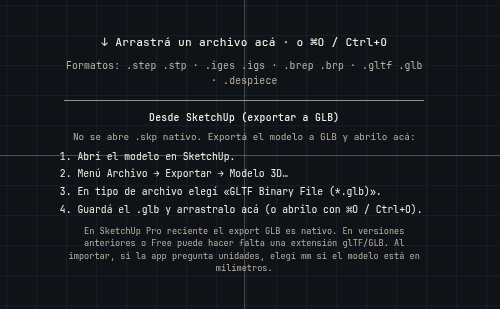

y le agregue la nota que se puede exportar desde SketchUp a glb y de ahi improtarlo a la app, era otra consulta en los foros, de esta manera se achica el gap para importar desde SketchUp

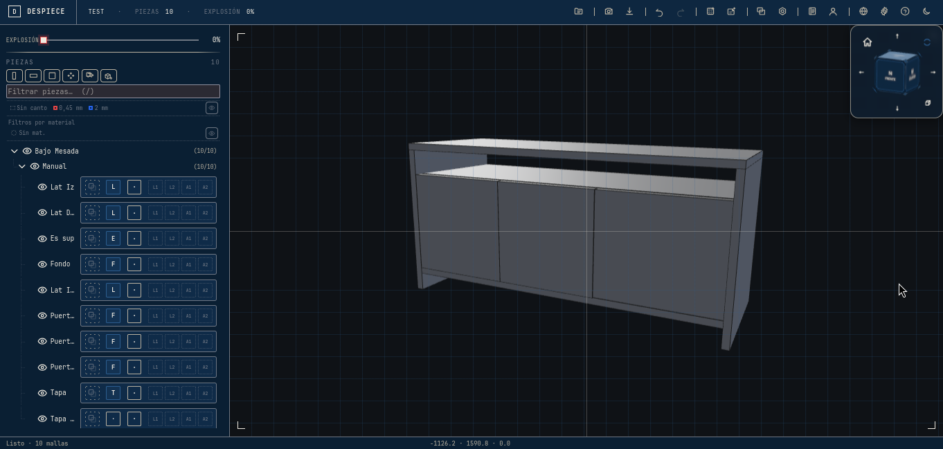

Despiece — cierro el proyecto (y dejo el listado de lo que hace)
Hola a todos,
Doy por terminado Despiece en el alcance actual: una app de taller en el navegador para ir del CAD a la sierra sin Excel paralelo y sin pretender ser un CAM.
Producción: https://despiecehobel.vercel.app/
Idea en una frase: importás el modelo, cargás cantos / material / veta / rol, nestés, y bajás listas, etiquetas, PDF de corte y pack 2D para proveedor — en el mismo loop del taller chico (melamina/MDF rectangular).
Qué incluye (módulos y features)
Modelo y piezas
  • Import STEP / IGES / BREP y glTF / GLB
  • Lista plana o árbol de producto (multi-selección, menú contextual, renombrar)
  • Cantos L1/L2/A1/A2 (0,45 / 2 mm + custom) y neto de corte en todas las listas
  • Material, veta, rol (catálogo del taller)
  • Multiplicador de obra ×N (en listas/nest, sin clonar el 3D)
  • Auto-cantos / auto-roles / auto-alistonado por nombre de pieza
  • Glue-up / alistonado (alma + tapas)
  • Checklist de módulos en el árbol (cortar → canto → armado → listo)
Vista 3D
  • Controles estilo CAD, view cube, grilla, crosshair
  • Sólido / aristas / wireframe
  • Selección sidebar ↔ 3D
  • Explosión del ensamblaje
  • Temas claro / oscuro / auto
  • Responsive (PC, tablet, móvil)
Nesting (optimización de corte)
  • Multi-material, multi-restart, drag & drop, retazos, presets AR
  • Flujo por módulo (prioridad de armado, cola, “sin módulo”)
  • Estimación de tiempo de corte y secuencia
  • Diagrama cut-man first: números de corte en la plancha, bandas de canto por color + leyenda, labels legibles
  • Tablero automático si no hay stock (banner colapsable + guardar en mis tableros)
  • Export nest: PDF, CSV, DXF por tablero, etiquetas (filtro por tablero)
Stock del taller
  • Inventario de tableros · herraje · cantos, búsqueda y alertas
Herraje
  • Catálogo, pedido y reglas por rol/dimensiones
  • Export CSV/PDF y compartir biblioteca entre PCs
Lineales (1D)
  • Listones/perfiles: auto-detect, wizard, import CSV, packer 1D
  • Export CSV / Excel / PDF
Cliente y presupuesto
  • Datos de cliente/orden
  • Presupuesto al cliente con PDF
  • Header del taller (logo y datos)
Plano de taller y armado
  • Workbench multi-hoja (vistas, cotas, plantillas)
  • Vista explotada en el plano
  • Export PDF / SVG / DXF de hoja
  • Hoja / manual de armado para el piso
Exportaciones (salida a obra y proveedor)
  • BOM CSV / Excel / PDF (dims netas)
  • Cut TSV (OptiCut 6 y perfiles custom)
  • Pedido de materiales PDF + CSV
  • Etiquetas de corte PDF (QR y render 3D opcionales)
  • Paquete sierra en un click: TSV + nest PDF + etiquetas + pedido + piezas 2D
  • Piezas 2D (.zip DXF): un DXF neto por pieza para outsource / cotización (sin G-code)
  • Nest DXF (.zip) por tablero (layout de corte vectorial)
  • Captura PNG (varias calidades)
  • Preflight de avisos (no bloquea el export)
Proyecto y app
  • Archivo .despiece, sesión, undo/redo
  • Settings del taller + backup de config
  • 6 idiomas (es-AR default + EN / PT / FR / DE / IT)
  • PWA instalable y uso offline
Qué no es
No genera G-code ni post-procesa CNC. Es el puente entre el despiece 3D y lo que el taller (o el proveedor) necesita en papel y archivos intercambiables.
NOTA: El soft es BETA asique usenlo validando los calculos hasta que esten seguros.
Abrazo a la comunidad,
Homero / Despiece

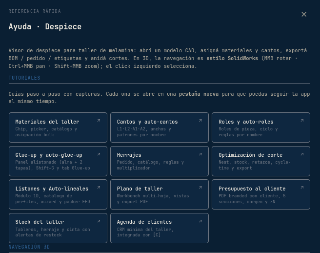

Te dejo unos tutorials:
Lo mas porbable para que se use es el calculo de cantos y auto cantos
Diseño planos de taller:
Nesting / Optimizacion de cortes:
Herrajes / Catalogo / Reglas
Roles y Autoroles
Materiales de Taller
Agenda
Stock
Presupuesto
Materiales
Glue Up y auto glue up Esto no lo testie
** Lineales · 1D listones, perfiles y varillas** esto nolo testie

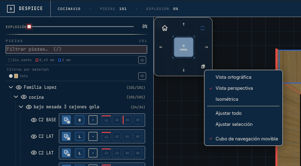

Priero , el cubo de navegacion, ahora tiene:
  • lechas para mover el mdelo a 45%
  • lip te lleva a la misma vista pero del lado de atras
  • Vista Ortigràfica
  • Vista Perspectiva
  • Vista Isometrica
  • Fit o ajuste zoom a todo.
  • Fit o Ajuste zoom a las piezas que tengas seleccionadas.
  • Cubo de navegacion mobile, lo que hace eesto es que si por tu modelo te queda incomodo o por costumbre te queda incomodo que el cubo este en la parte superiro derecha, lo puededas mover a cualquier seccion de la pantalla, por ejemplo ahora esta en la izquieza superior derecha, si lo queres poner en el medio de la pantalla tambien podes.

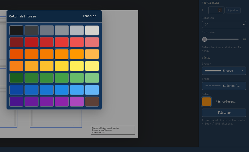

En la hoja de taller se simplifico todo el contenido.
por un lado el explode se agego como propiedad de la pieza y lo podes hacer ahi en la pantalla, pricipal tambien
Alo que es gestion de las lineas y flechas, ahora tenes una pequeña paleta con colores, simple para no complicarla con la posibildia de poder elegir 16millones de colores. eso lo habia hecho de otra manera que estaba mejor que ahora pero estoy meditando si lo dejo asi o lo mejoreo para mas opciones perno infiitnas.
pequeño updatel, ahora te muestra el ancho de linea, el punteo de la liena y una paleta de colroes cas completa
otro pequeño udpate de estetica, paleta meemria de colores y el+ denuva pagina quedo mas ordenado

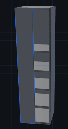

Lo nuevo:
• Presets 1-click. Lateral, estante y fondo/frente desde un botón en la barra lateral. Te suma la pieza con las medidas por defecto (18 mm de espesor) y la posiciona donde se ve.
• Mover pieza con snap. Click largo sobre cualquier tablero y lo arrastrás. Se imanta solo a las caras, bordes y esquinas de los vecinos (umbral 40 mm). Si te pasás, el volumen rojo te marca la colisión en vivo.
• Redimensionar en 3D (extrude). Elegís una cara y la jalás. La cara opuesta queda fija, el espesor se mantiene, y se sigue imantando con los bordes vecinos. Como en AutoCAD, pero sin la cinta métrica.
• Medir y mover a la vez. El modo medir (atajo M) toma dos puntos y muestra la distancia real. Si después movés una de las piezas, la medición se corrige sola — no te miente con valores viejos.
• Bloquear pieza. RMB → Bloquear. Sirve cuando una pieza ya está en posición definitiva y no querés que el snap la empuje de nuevo.
• Plano = cámara, Piso = Ctrl. Arrastrá sin modificador y la pieza se mueve paralelo a lo que ves. Apretás Ctrl y se mueve sobre el piso (Z=0). Como SketchUp.
• Duplicar. RMB sobre una pieza → Duplicar. Te suma una copia desplazada 40 mm en X e Y, con ID nuevo y nombre “pieza copia”.
Todo eso trabaja sobre el mismo modelo que va a la lista de corte. Cambias una medida en pantalla y la BOM, el TSV de OptiCut y el nest se recalculan solos.
Probá la demo: URL. Sin login, se instala como app si querés. Probá cargar un STEP y agregar 4 laterales — vas a ver el snap haciendo su trabajo a los 5 segundos. :carpentry_saw:

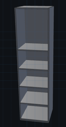

¡Buenas, gente! Les cuento lo que se metió en estos días. Cosas que sirven en el día a día del taller, no features decorativas.
:carpentry_saw: 1. Nuevas herramientas en la sidebar (panel design)
Si todavía no las vieron, la barra vertical del panel izquierdo tiene 5 botones pensados para armar un mueble sin necesitar un CAD. De arriba a abajo:
Botón Qué hace
Lateral Te tira un lateral de placard (580×720×18). Click y listo, queda seleccionado.
Estante / Tapa Te tira una pieza horizontal (600×580×18). Sirve para estantes y para tapas.
Fondo Te tira el fondo delgado (600×720×5) — el típico MDF de 5 mm. Si haces un frente cambialo a 18mm o lo que estes utilizando.
Mover Activa el modo arrastrar con snap a caras y bordes de las piezas vecinas. La pieza se imanta sola.

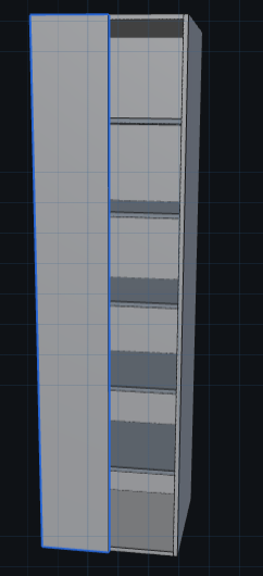

Cara 3D Activa el resize por cara. Hover sobre una pieza → aparecen 6 handles, arrastrá el que quieras.
Workflow típico para armar un placard básico desde cero (3 minutos):
  1. Dos veces Lateral → te quedan los dos costados.
  2. Estante → encajá con Mover al piso (snap).
  3. Estante otra vez → media altura.
  4. Tapa (otro Estante, renombrá) → tope.
  5. Fondo → cerrá la caja.
  6. RMB sobre todo → Alinear ▸ Frente y queda prolijo.
Tip: si te queda alguna pieza muy larga o muy corta, activás Cara 3D, hover sobre la cara que sobra y la corrés al mm exacto.

:books: 3. Dos tutoriales nuevos en la Ayuda (son pesimos pero no le voy a meter mas efuerzo)
Abrí ? o F1 y vas a ver dos tarjetas nuevas en la grilla:
  • “Alinear piezas 3D” — paso a paso con ejemplos numéricos (te muestra los deltas concretos, así entendés qué hace cada op).
  • “Herramientas de piezas 3D” — recorre las 5 herramientas de la sidebar, con capturas reales de un placard.
Los dos están traducidos a 6 idiomas: español (AR), inglés, portugués, francés, alemán, italiano. Así si tenés un taller con compañeros de otros países, todos pueden leer la ayuda.

Arma ahi el mueble,
aca le pido que corra el estante para arriba 30cm y depues le pido que lo baje 15, y me lo baja 15mm ya que todo el diseño esta hecho en mm , un error mio despues le pido bajalo 15cm y lo baja

Estoy renegado mal con lo cajones. tengo un bug que no lo encutrneo.
sobre mesasdas, bajo mesadas con estantes ya sean verticales u horiztales lo hacen bien
Ejemplo como prompt a la ia : Sos un carpintero con 15+ años de experiencia en mueblería de melamina y MDF, especializado en cocinas, dormitorios, oficinas y muebles de baño.
Despensero de piso a techo de 600 ancho x 2200 alto x 560 profundo
(llegar a cielorraso con zócalo superior si hace falta),
MDF 18 mm en laterales/techo/piso, fondo MDF 5 mm.
5 estantes regulables en MDF 18 mm cada ~400 mm (para ropa
o alimentos secos). 2 puertas batientes grandes MDF 18 mm
con canto PVC 2 mm perimetral, 3 bisagras por puerta
(alto ≥ 1500). Veta vertical en laterales, horizontal en puertas.
Opcional: bandejas extraíbles. Patas regulables.
Si se fijan casi lo dejo bien, el primer escalon quedo tocando el fondo. solo hay qu moverlo te ahorras mucho tiempo de laburo
le escribi te quivocaste presta atencion el primer escalon esta tocando la base, acutaliza y redistribui los estantes y dejo esto
La hoja de la puerta esta oculta
