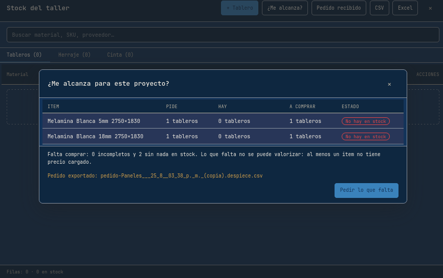

  • Pedido recibido → stock: modal que mapea el pedido a la góndola, idempotente por orden (digest de líneas en el ledger) para que una entrega no
    se cuente dos veces.
  • “¿Me alcanza?”: diff entre lo que pide el proyecto y lo que hay, con “pedir lo que falta” al export de pedido existente.
  • Ledger de movimientos (IDB v3) con deshacer por compensación, y ± por fila para el conteo diario.
