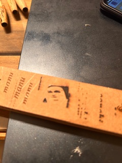

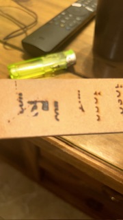

Compañeros siguen me puede ayudar que parámetros hay que poner para una foto decente?? Los nombres bueno puede pasar pero las fotooosss hayyy las fotos muchas gracias
¿Tú zapatófono no tiene una función automática para las fotos?
Variar parámetros, si no estás mínimamente metido en tema de fotografía no va a hacer más que complicarte la vida.
Me da que no tiene automático @Pepet . Lo que ves ahi. Los nombres bueno he conseguido ponerle ojos

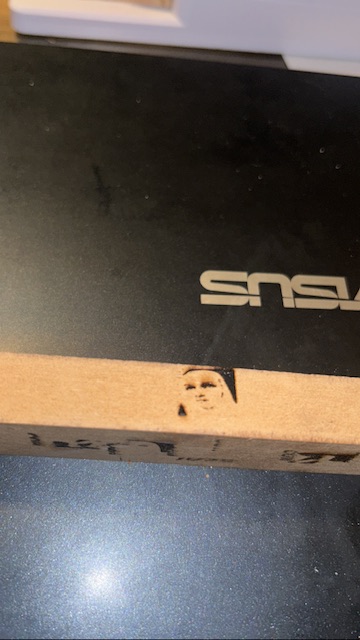

IMG_4132
Algo mejor
¿Te refieres a fotos para trasladar al láser?
Claro. Y plasmar en madera

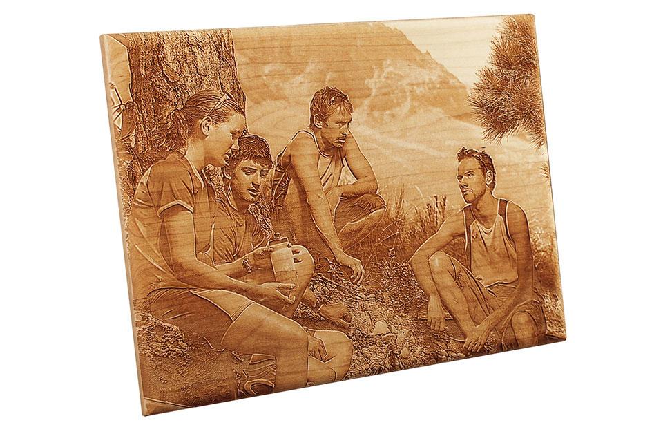

He buscado por internet y he visto esto, (copio y pego) :
Grabado láser de fotos en madera
Una de las aplicaciones más comunes para los usuarios de máquinas láser de alta definición es el grabado láser de fotografías sobre madera y otros tipos de materiales, como planchas de metacrilato, aluminio anodizado.
¿Quieres saber cómo grabar fotos con láser en madera? Os damos algunos consejos para obtener un buen resultado:
  • Cuanto mayor sea la resolución de la fotografía mejor será el resultado. Pero si vas a realizar un grabado a 300 DPI, no es necesario que la fotografía tenga una resolución superior.
  • Las fotografías con una gran superficie del mismo color no quedan bien. En cambio, como mayor sea el número de texturas, sombras y matices mejor!.
  • Si grabas un retrato, procura que exista un buen contraste entre el elemento principal y el fondo.
  • Cada material produce un resultado distinto, incluso para una misma fotografía.
  • Si al grabar el material este queda más claro, como por ejemplo el acrílico o aluminio anodizado, deberás invertir los colores de la imagen.
  • Utiliza los patrones jarvis y stucki en el driver de impresión.
  • Si vas a grabar sobre madera, procura colocar la tablilla para que sus betas queden orientadas en la dirección del eje X.
  • También puedes [optimizar la imagen para un grabado láser excepcional :
Sin conocer el software que llevan los láser, si que te puedo anticipar que cualquier imagen descargada de internet o tomada con el móvil (por bueno que sea), tiene una resolución baja ( 72dpi, es decir 72 puntos o pixeles por pulgada) que es suficiente para visualizar en una pantalla de móvil, tablet u odenador, pero muy baja resolución si queremos imprimirla. Por ejemplo para imprimir en papel con calidad se requiere una resolución de entre 254 y 300 dpi. DPI (dots per inch en inglés) PPP en español , puntos por pulgada.
Es decir , que lo primero que habría que hacer es mejorar la resolución o con el software del laser , si tiene esa opción, o con un software externo de edición de imágenes,como Photoshop o Corel Draw.

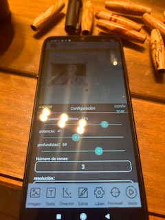

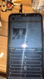

Vale Joaquin . Si es chinortis del slisprex (180€) pero si te parece igual me aporta algo. Los parámetros son los de la foto
