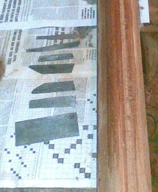

Son las cuchillas de acuchillar. No hace mucho que compré una en la ferretería. Lo de el cristal viene a ser lo mismo y siempre es un “recurso de emergencia”. Hace años las había en el comercio de varias medidas, espesores y formas. Otro recurso es hacerlas con trozos de cinta de sierra, o cualquier otra chapa de acero templado. (Serruchos, cuchillos, cuchillas de escayolista, de cepillos y cepilladoras, …). Te pongo una foto de unas cuantas, preparadas para acuchillar molduras y recovecos. La grande rectangular es la que pude comprar, las otras son apaños que voy recortando con las formas que necesito.
