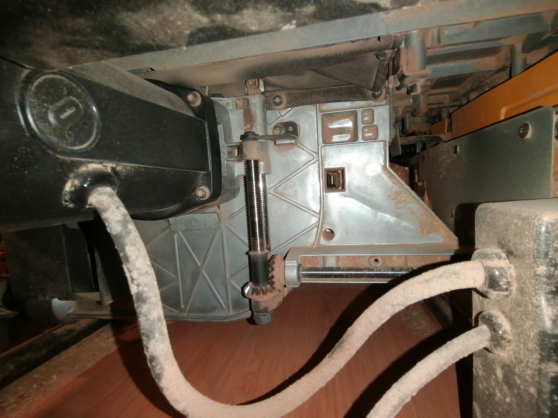

Hola a todos!
Me pasa que cuando dejó la manivela de elevación del disco entre las 6 y las 12 va volviendo poco a poco hasta las 6, es decir no mantiene una altura de disco en ese rango de volante, la manivela se va bajando poco a poco aunque no le pase a la mesa ninguna pieza para cortar.
Si lo mantiene si es entre las 0 y las 6.
Es muy molesto por que no puedo hacer algunas operaciones con precisión, como canales y cosas así.
-Ha alguien le ocurre también, o es a mí solo?
-Se puede arreglar o regular de alguna forma, para que el disco se quede a una altura y no se baje de ningún modo?

Hola , al compañero @maci , le pasaba (se le bajaba el disco, creo que en cualquier posición) en una 7485 y se la arreglaron en el SAT de Dewalt porque además la tenía en garantía.

La mia no lo hace. Tiene pinta de que debe haber alguna tuerca que regule la dureza de esa manivela. Si la pones más dura no se moverá.

la cosa es que tuve una 7485 y le pasaba lo mismo, estaba en garantía y me la cambiaron por otra, con las mismas que me llegó la nueva la vendí y me pille la 7492, pero al poco de tenerla observé el mismo problema.
El tema es que entre que la mando a devolver y traen otra o la arreglan pasan dos meses o asi.
Pero creo que no me va a quedar otra después de leer el post que me habéis pasado.

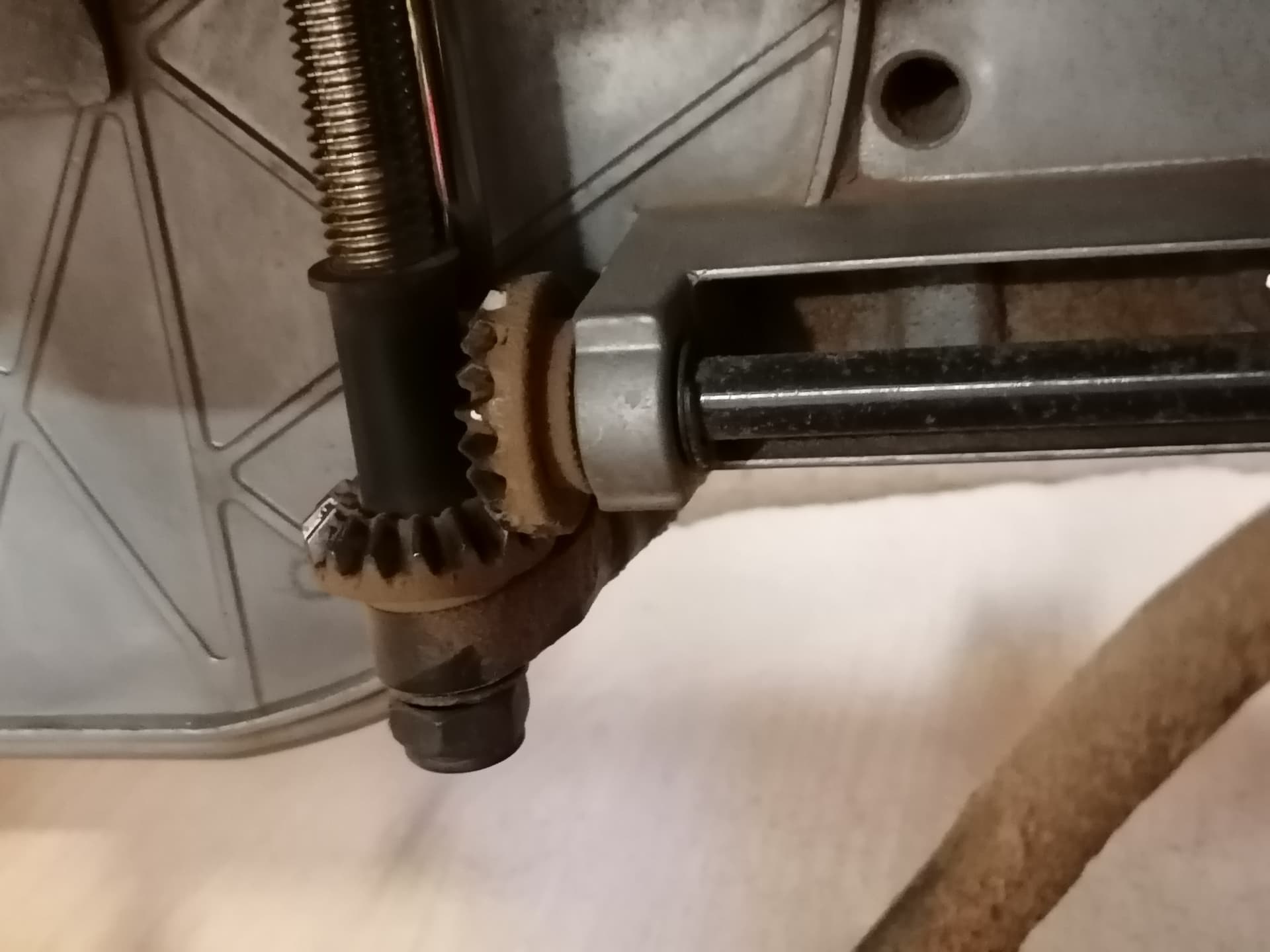

El sistema:
Subiendo: IMG_20231104_094337.jpg…

En mi caso me la cambiaron y asunto resuelto. Según creo fue algún problema puntual con algun lote y lo arreglaron.
La marca responde, yo no la cambiaría por otra.

Pues retomando el hilo y para cerrarlo he de decir que a mí me la arreglaron y solo esperé alrededor de 10 días. Eso es lo bueno. Lo malo es que me perdieron una llave del cambio de disco y no se quisieron hacer cargo.

Pero se sabe q es lo q realmente reparan? La mía tb se le mueve, pero la tengo tan bonica en el banco de trabajo q no quiero moverla…
Yo creo que más que reparación harán un pequeño ajuste. Porque es como el mecanismo de un botijo.
