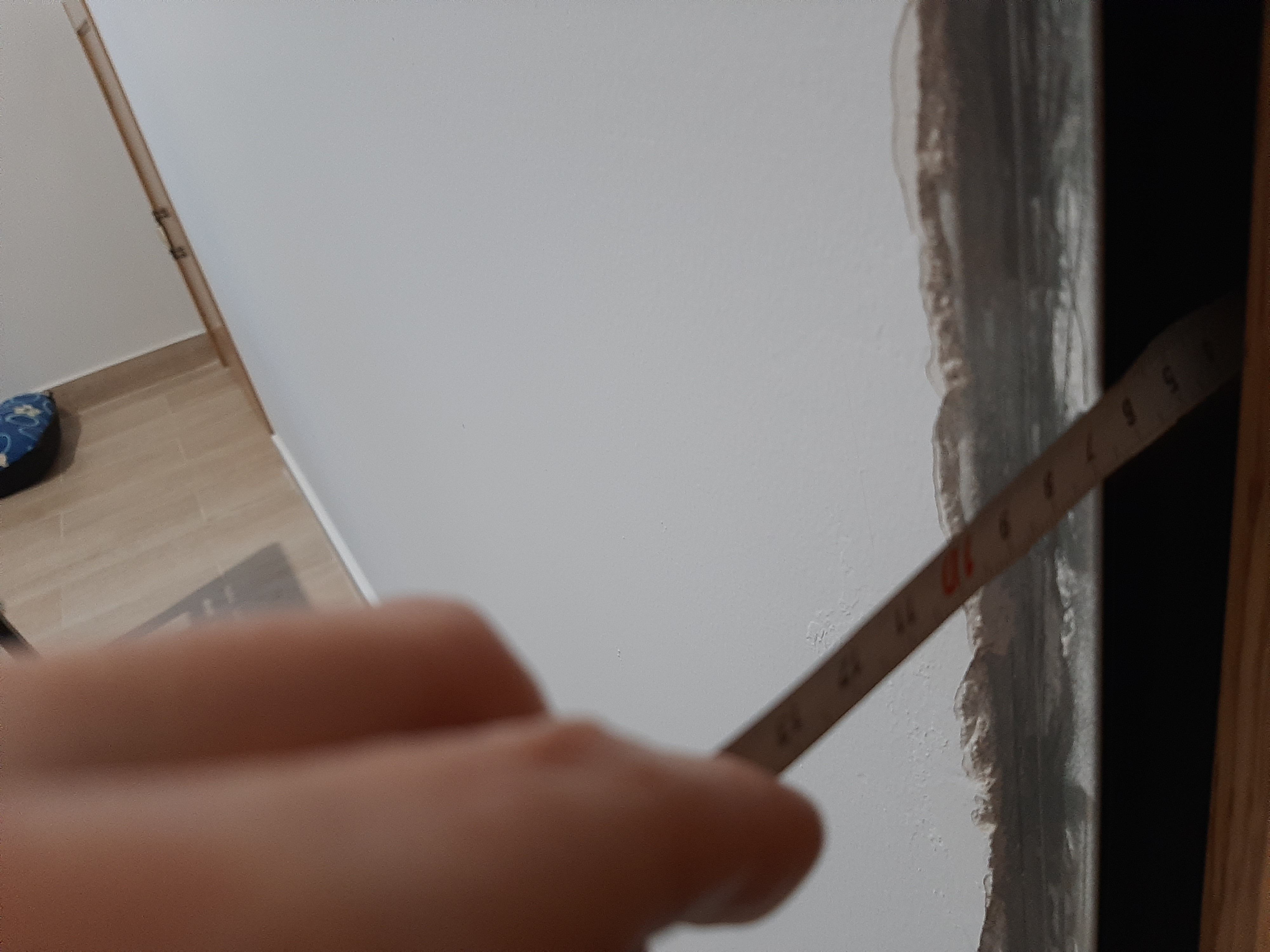

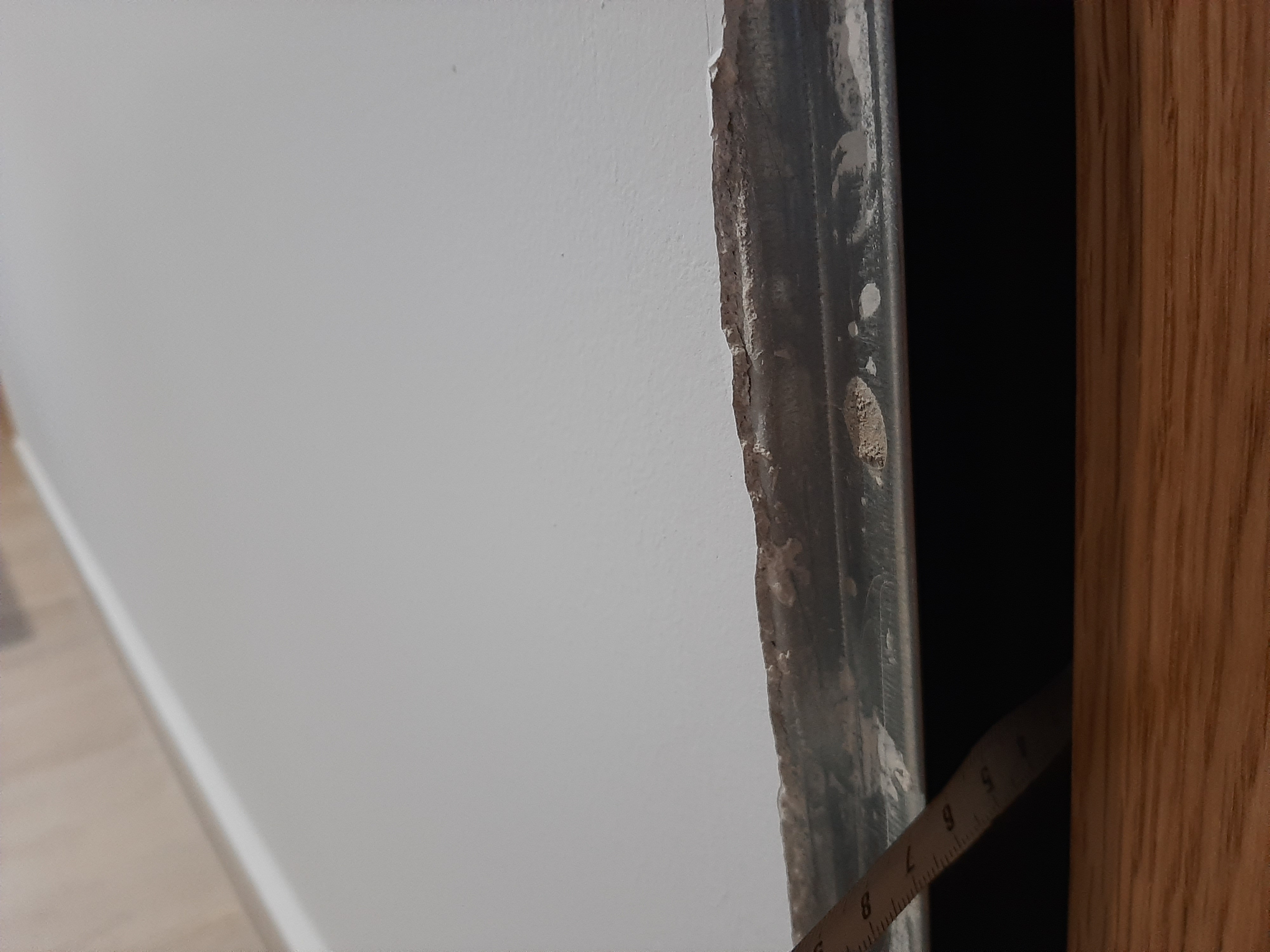

Buenos dias, he leido algo de este foro y necesitaria ayuda de vosotros. Les cuento resumidamente. Acabo de entrar a vivir en casa de nueva contruccion. Dejaron una puerta corredera oculta de madera modelo construcvion sin poner porque no entraba en la cajonera. Tengo la puerta en casa pero sin poner. Ni constructor ni carpintero ni aparejador ni arquitecto me acaban de dar solucion adecuada para ello. Hsblaron de quitar cajonera q con el tiempo averigue q la pusieron de una menor medida al tratarse de una pared sin azulejos mientras q en los baños la pusieron de mayor medida porq llevaban azulejos. M hablaron de quitarla pero al rsto m dijeron q no pq habria q quitar bastante pared. M hablaron de reducir palilleria de la puerta y no estoy muy de acuerdo pues acabarian rebajandolo tanto q me quedaria sin forma en la puerta. Me hablaron de poner una puerta de 30 en vez de 35 y no sé si se acabaria hinchando doblando o no sé más…en fin…q ninguna de las acciones han acometido ni m han asegurado nada. Se trata de una puerta de 92. Podrian ayudarme? Llevo asi seis meses esperando.

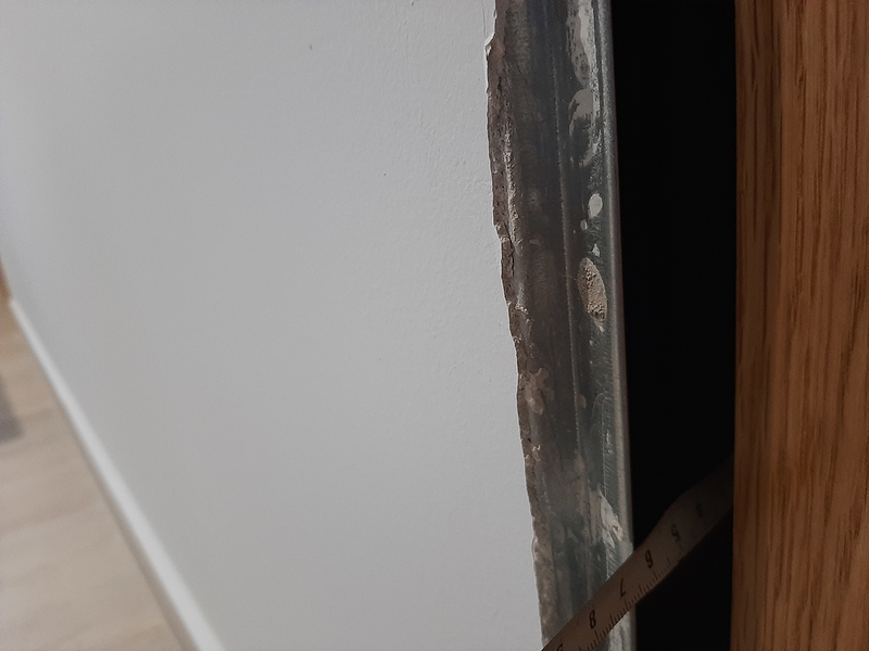

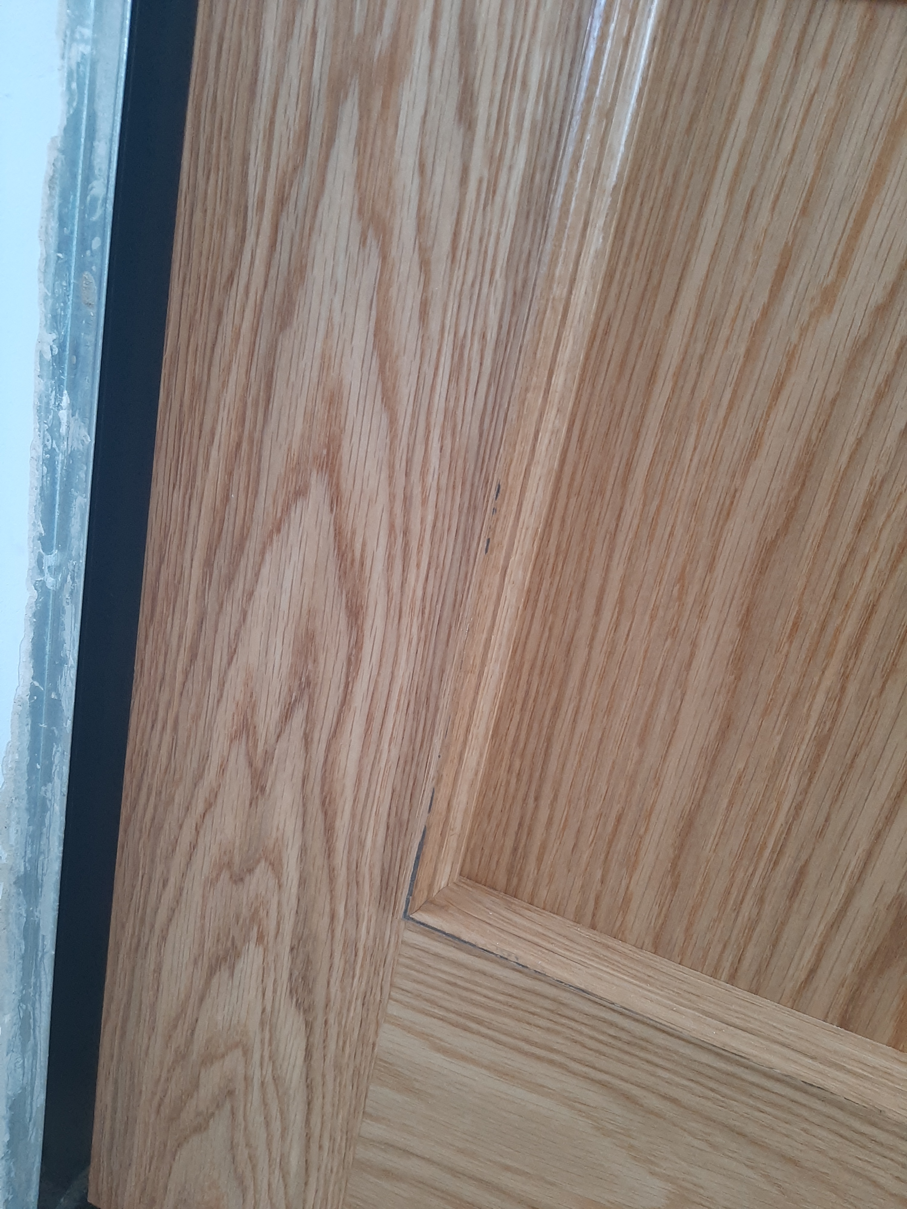

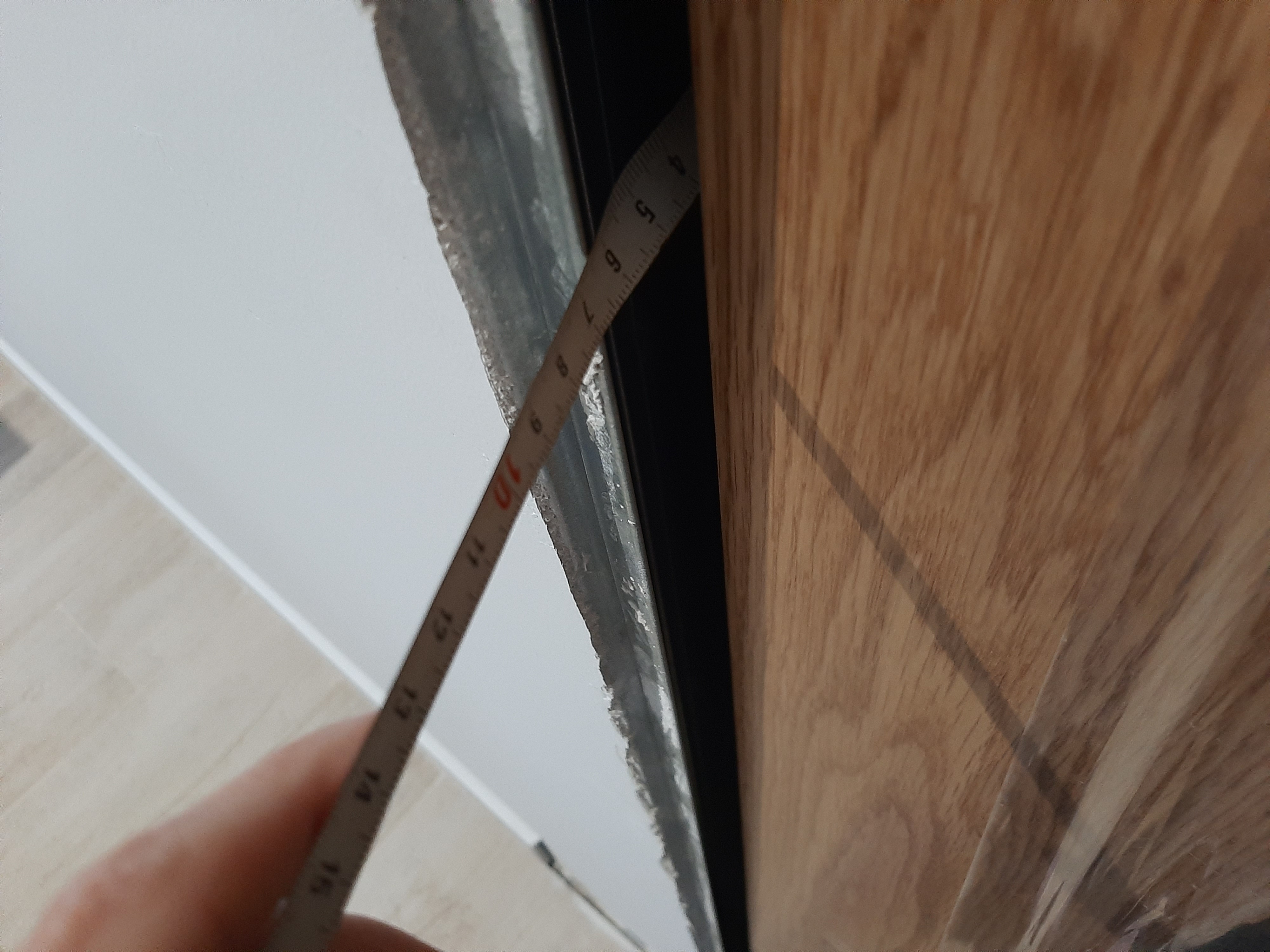

O sea, es al final del cajon cuando cambia las medidas? Es q me dijeron lo de la pared de pladur o azulejos. Solo abriendo la puerta una cuarta, ya roza. En un principio, el dia q vino a poner la puerta el carpintero intento c una barra de hierro ampliar el hueco forzandolo, hasta q le paré y dije q no hiciera eso q no era la solucion. Ojala pufiera mandaros el video para q vieseis cm roza p arriba p abajo…en fin
si el cajon esta mal no tendras mas solucion que cambiarlo,lo que encuentro extraño es que te den tantas escusas el Paladur es facil de quitar y facil de poner,no es igual que si fuera de manposteria que hay que romper mucho mas y el acabado tambien es mas tedioso.
segun veo las fotos el cajon en la entrada esta bien pero si ya dices que la puerta roza arriba y abajo a cierta profundidad del cajon es por que le han dado algun golpe y esta dañado o por que lo colocaron mal desde un principio,has de pensar que tienes casi 1.5 centimetros por cada lado de la puerta de espacio,si roza sera por que algo esta mal.

Si pudiera mandar video… pero creo q no se puede. Tan solo abriendo una cuarta la puerta ya chirria mucho y hay q empujar bastante para entrarla como dos cuartas y eso con la palilleria de un lado quitada. M dijeron que la mefida de la puerta es 3.5 y con la palilleria uno mas…no sé pq roza…pero unos se echan la culpa a otros y m preguntan que quien lo paga…si aún se supone que no han terminado obra pq es una cosa q han quedado pendiente…es parte de la obra, pero, claro…el constructor m dijo que si tiraban pared tendria que mandarme al albañil una semana( no sé) luego al electricista para q sacara cables( solo hay dos interruptores y entiendo q es sacar un poco los cables) y q tendria q estrecharse pared pq sobresaldria como un dedo pq otro cajon mas amplio pues ocupa más en anchura. Entonces tendrian que modificar el marco de la puerta, ya que para que quede alineado tendrian q poner otro pladur al otro lado, es decir a la izquierda de la puerta uno y a la derecha otro. Y les dije que si yo no tengo perjuicio en ello…pq he de desocupar salón, trasladar a una persona mayor a mi cargo y esperar a q m manden todas las personas q estarian implicadas en repararlo q por lo q veo…se pueden tirar meses ya q si para venir a medir hueco para poner una puerta de 30 en vez de 35 aun no han venido ( que era la solución que me querian dar y que nunca me negué)y han pasado como 6meses…para obra mayor…no lo quiero ni pensar…y segun todos…es q tienen mucho trabajo.
