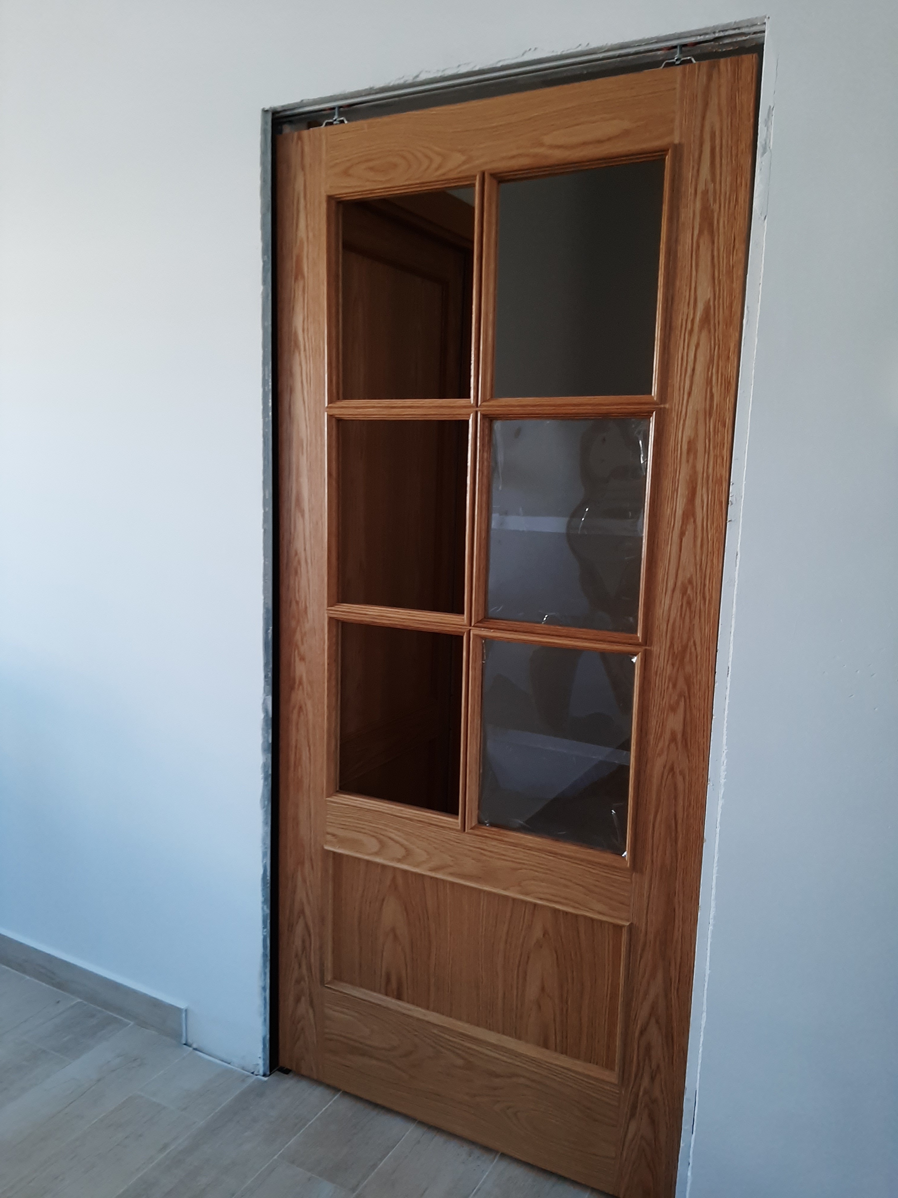

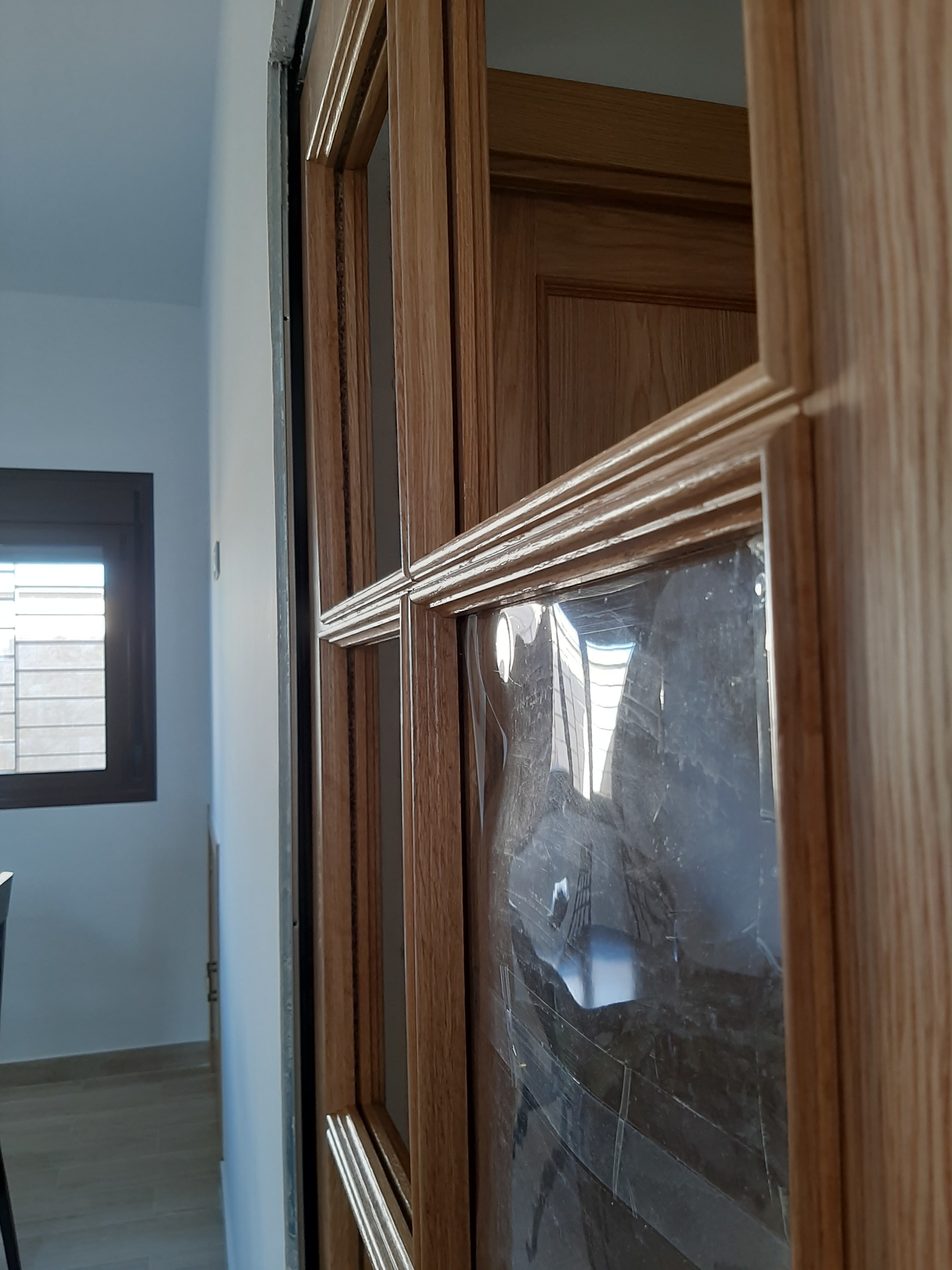

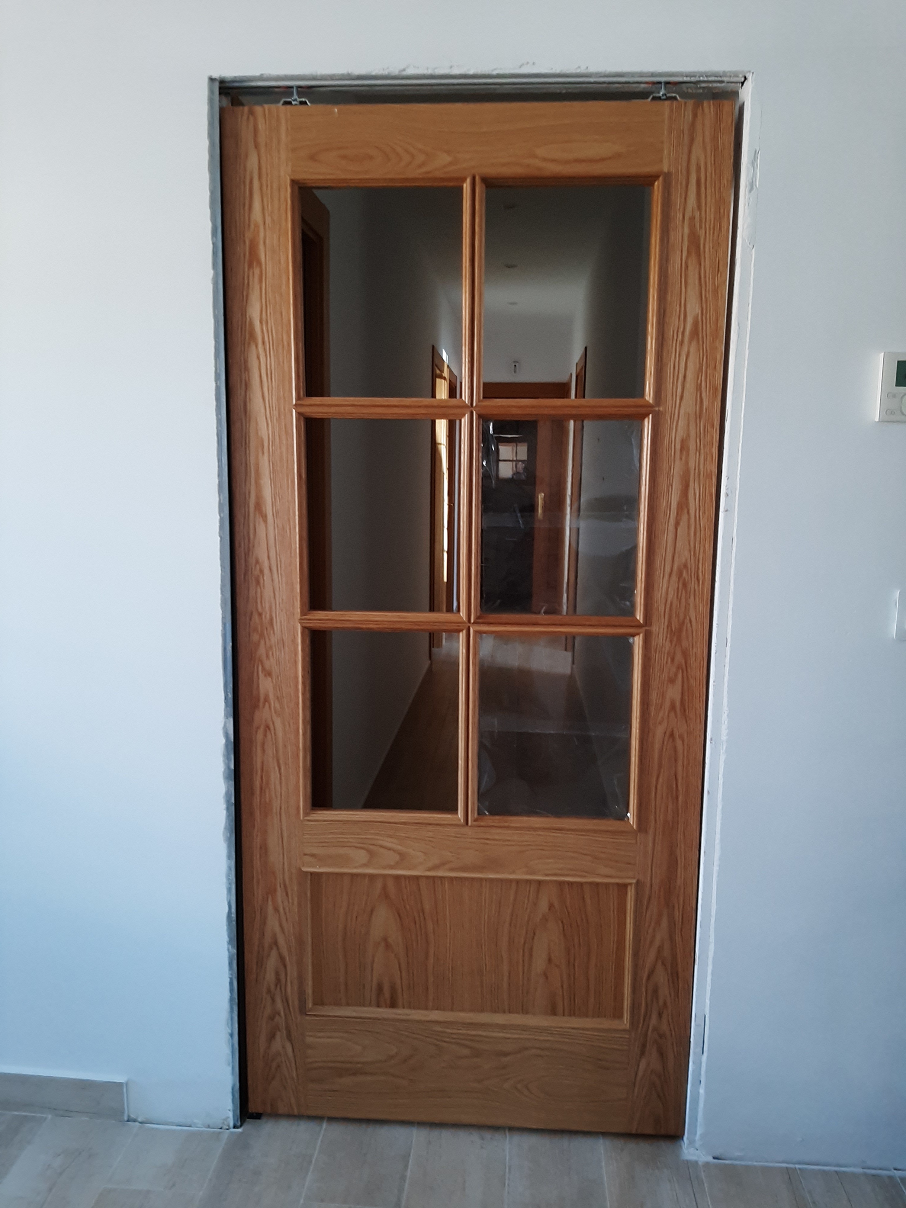

podrias poner una foto de lejos.
Si te roza la puerta, apuesto que es en la parte de abajo, se puede regularr la altura, o en su defecto, rebajarla unos mm , eso no hay problema…
Si roza en un lateral, es porque no han atornillado bien centrados los soportes de las guias.

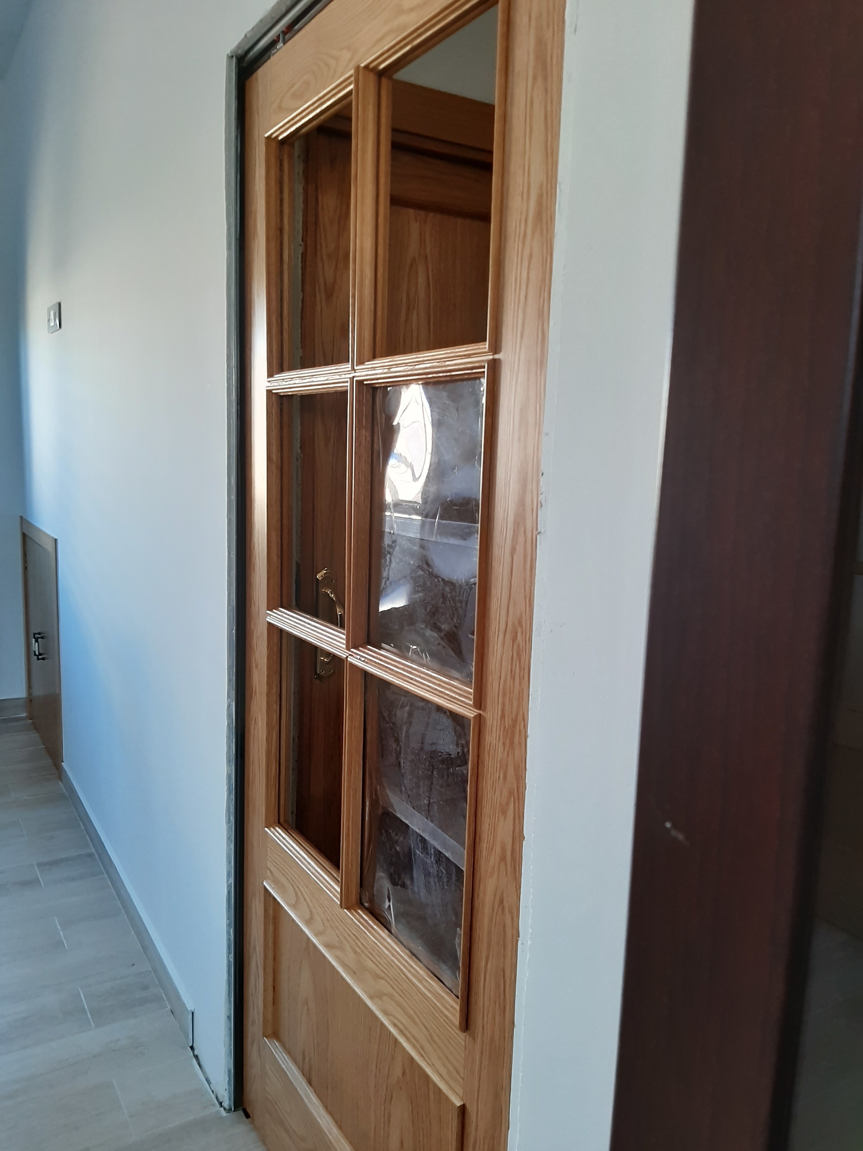

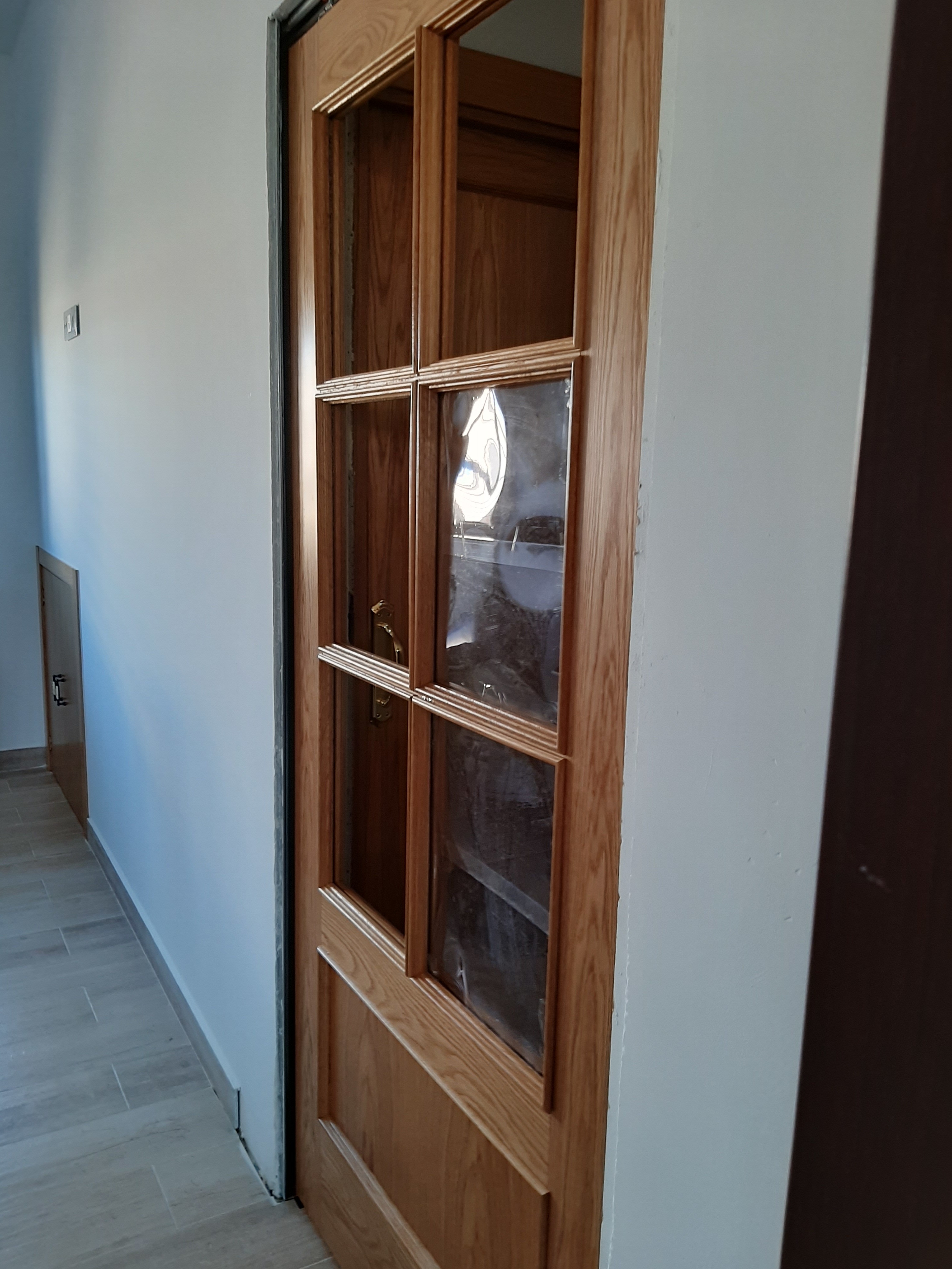

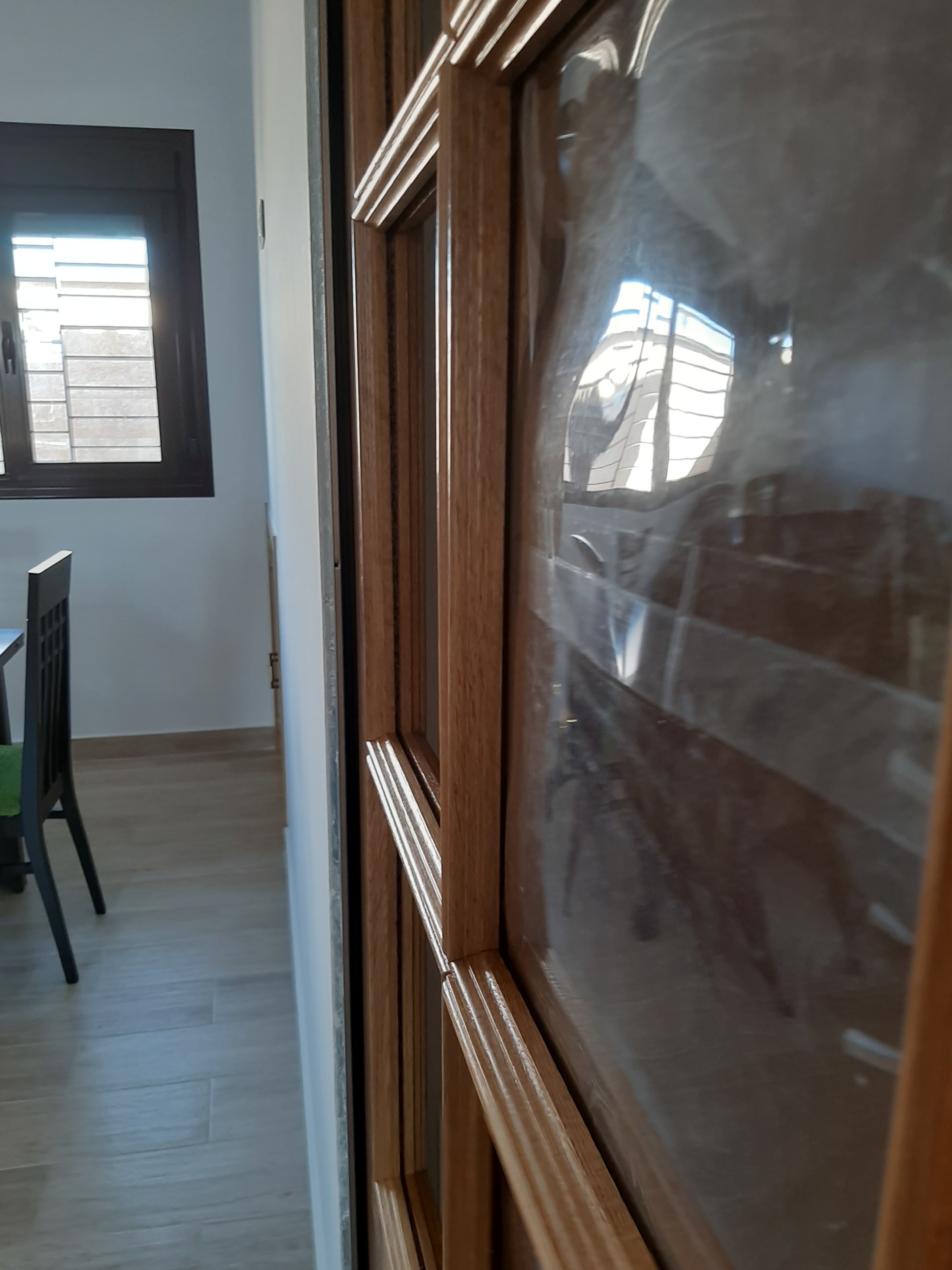

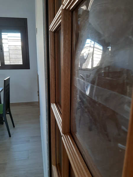

yo por las fotos no lo veo doblado ni incorrecto.
Si rozan las molduras de la puerta, normalmente es tan sencillo como poner solo la tira de “pelos” por un lado, el exterior, , y en el otro, el perfil sin pelos, y ya juegas desplazando la puerta que quede centrada.
Veo las fotos, y no acabo de comprender el problema mas alla de que no le han instalado la puerta.
Si te han dejado los perfiles de madera de remates, cualquier carpintero por menos de 100€ te la termina de colocar.

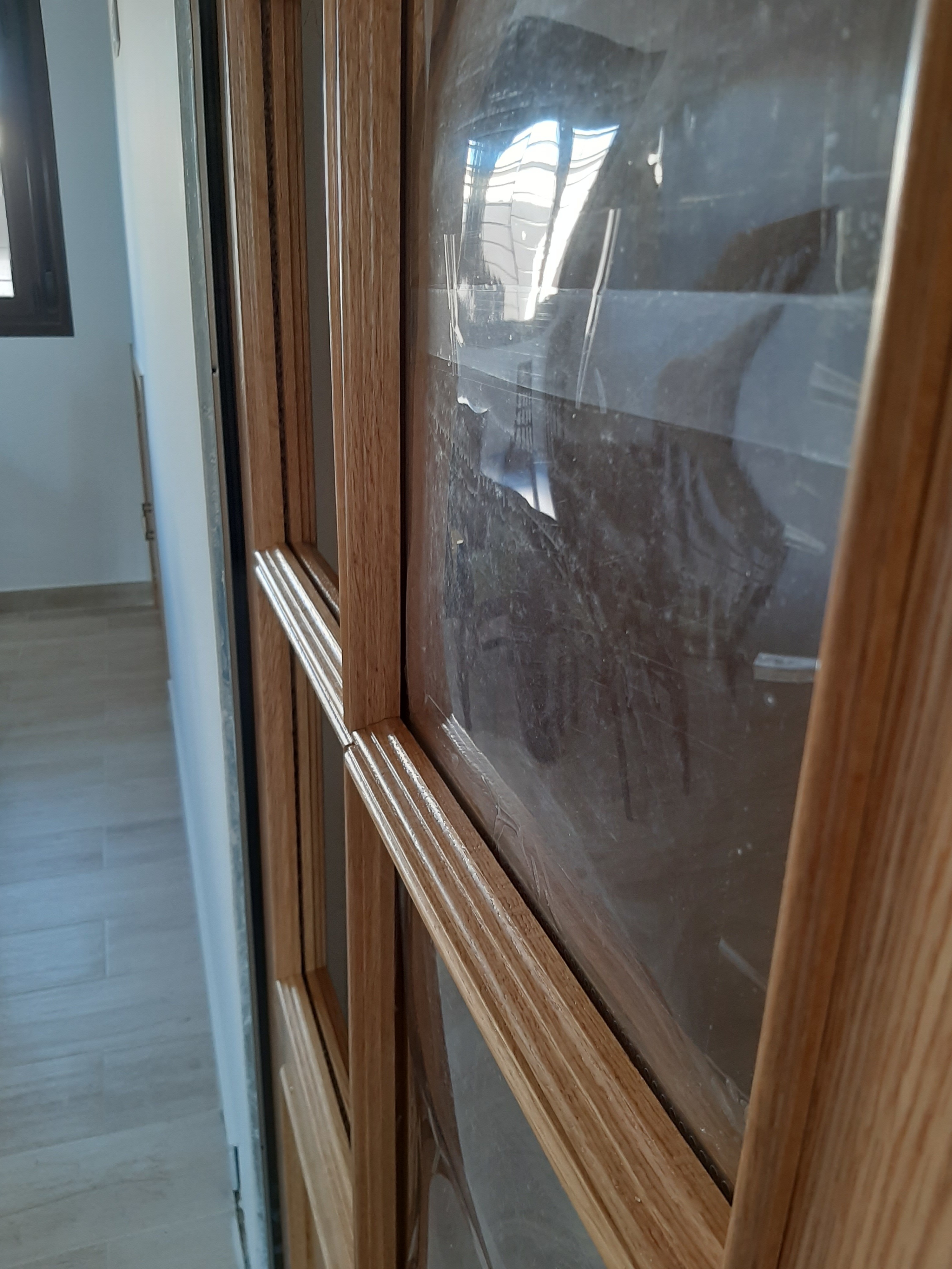

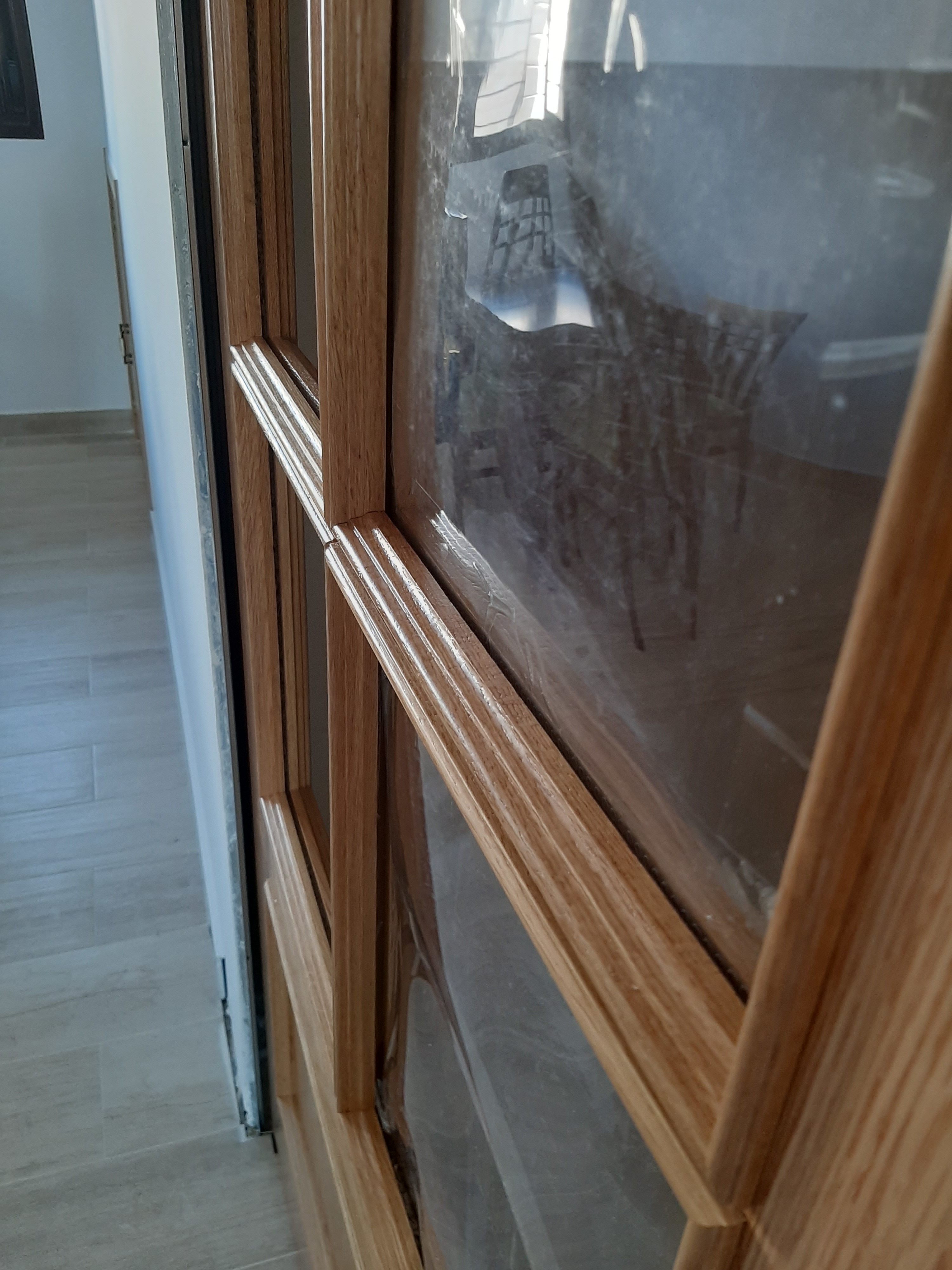

vale, entiendo que te rozan las molduras de las vitrinas con los laterales de chapa del armazón, se ve que no tuvieron eso en cuenta a la hora de pensar en puerta con molduras y colocaron armazon standard (los hay más anchos)
Lo más sencillo es llevarse la puerta a un taller de carpinteria, y hacer las molduras integradas en la puerta, que sobresalgan como mucho, 3mm de ella, así no se andan con lios de cortar el armazón y dejando entonces un escalón al agrandar el hueco.

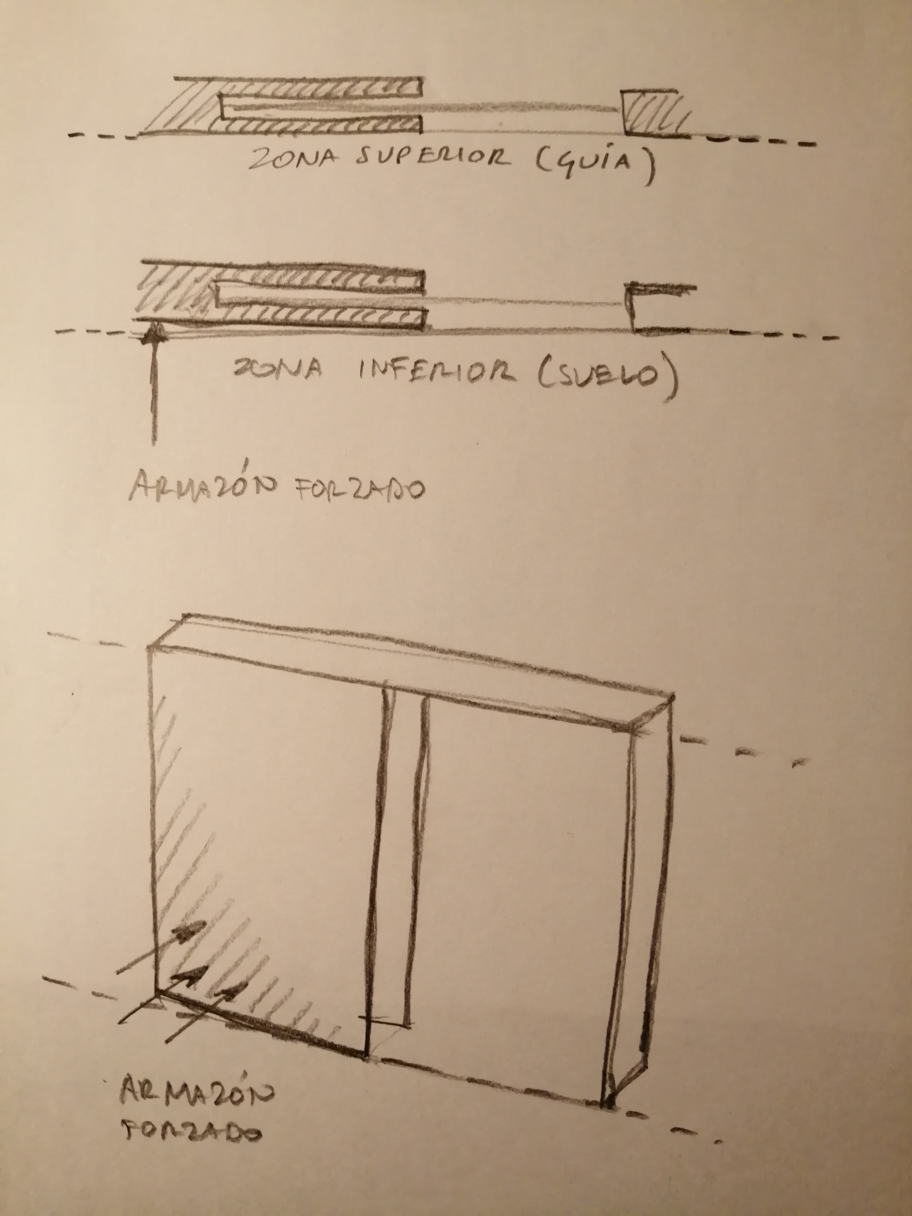

Por el roce en los junquillos que se aprecia en una de las primeras fotos y por las explicaciones que da Mariamaria, me inclinaría a pensar que han colocado el armazón forzado o deformado de modo que, aunque la parte superior vaya recta, la inferior no ha quedado alineada. Se podría verificar apoyando un regle en la pared a la altura de la guía y luego en la parte inferior, sobre el zócalo… Casi seguro que en esta parte inferior se apreciará el fallo.
Si es así, a mi modo de ver, no toca reparar ni reformar la puerta sino exigir a quien corresponda que asuma la obra necesaria para colocar el armazón alineado.

yo aporto solucion relativamente facil, yo creo que han puesto un bastidor normal, no que este abombado, y la perfileria esa de roble abulta un monton, hay armazones mas gruesos para eso.

tambien pienso que son los junquillos que rozan.
Como dice @miniempresario , cambiarlos por unos que quedan a ras, o casi a ras; o rebajarlos en una desgruesadora para el mismo resultado y tema areglado en una hora de trabajo (mas descolgar, llevar y colgar).

Estuve colaborando en casa de una sobrina y al colocar la puerta nos pasó lo mismo y tuvimos que lijar los junquillos. En éste caso pagamos la novatada al comprar el cartucho por un lado y elegir la puerta por otro. La compra se realizó en el mismo sitio,pero te dicen éstas son las puertas podéis elegir y luego después de colocado… a reclamar al maestro armero
Mu haa gracias por molestarte en mandarme esos dibujos.
Yo no sé exactamente si será eso…creo q si pq en las fotos aunq no se ve bien, ese lado me fijé y esta un poco ondulado, pero es q el primer dia q puso la puerta el caŕpintero y vio q no entraba intentó c una barea de hierro darlo de sí. Le dije q no lo hiciera q habria q hablar c el contructor y arquitecto y ver solución pq si caia el yeso…quien se haria responsable entonces no se si es p eso q esta algo ondulado.
