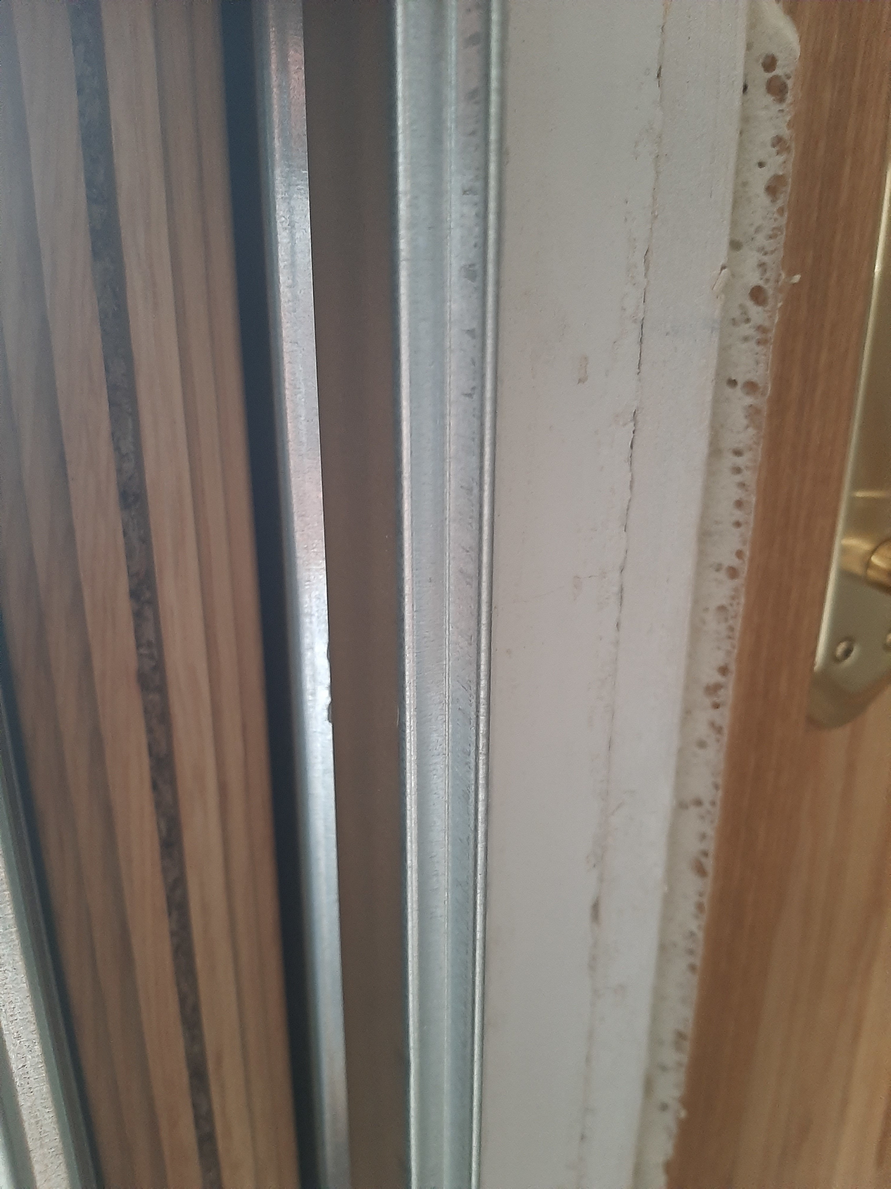

Decir que me vine en el mes de noviembre sin dos puertas por poner, pq según ellos se habían anulado…no sé quien dio esa orden…yo me pregunto, cm voy a entrar en mi casa sin la puerta de la cocina tb corredera oculta y la puerta del salon-pasillo ( esta última es la que da problemas) en fin, se hizo por lo tanto una recepcion negativa, q es asi a lo q se firma cuando recibes la casa pero aún falta algo. Me dijeron que esas dos puertas al ser medidas especiales( no lo sé) de 92, tardarían mucho en recibirlas… efectivamente tardaron cm tres meses, pero sé
q hubieran venido antes pq la puerta de la cocina les dije que corria p mi cuenta pedirla, q no se preocuparan de esa puerta que yo m las averiguaba, así q m bbusque carpintero( excelente) y esa puerta en mes y medio estaba puesta. La otra tardó tres meses. Y cuando ya está aqui, el preoblema es q no entra.

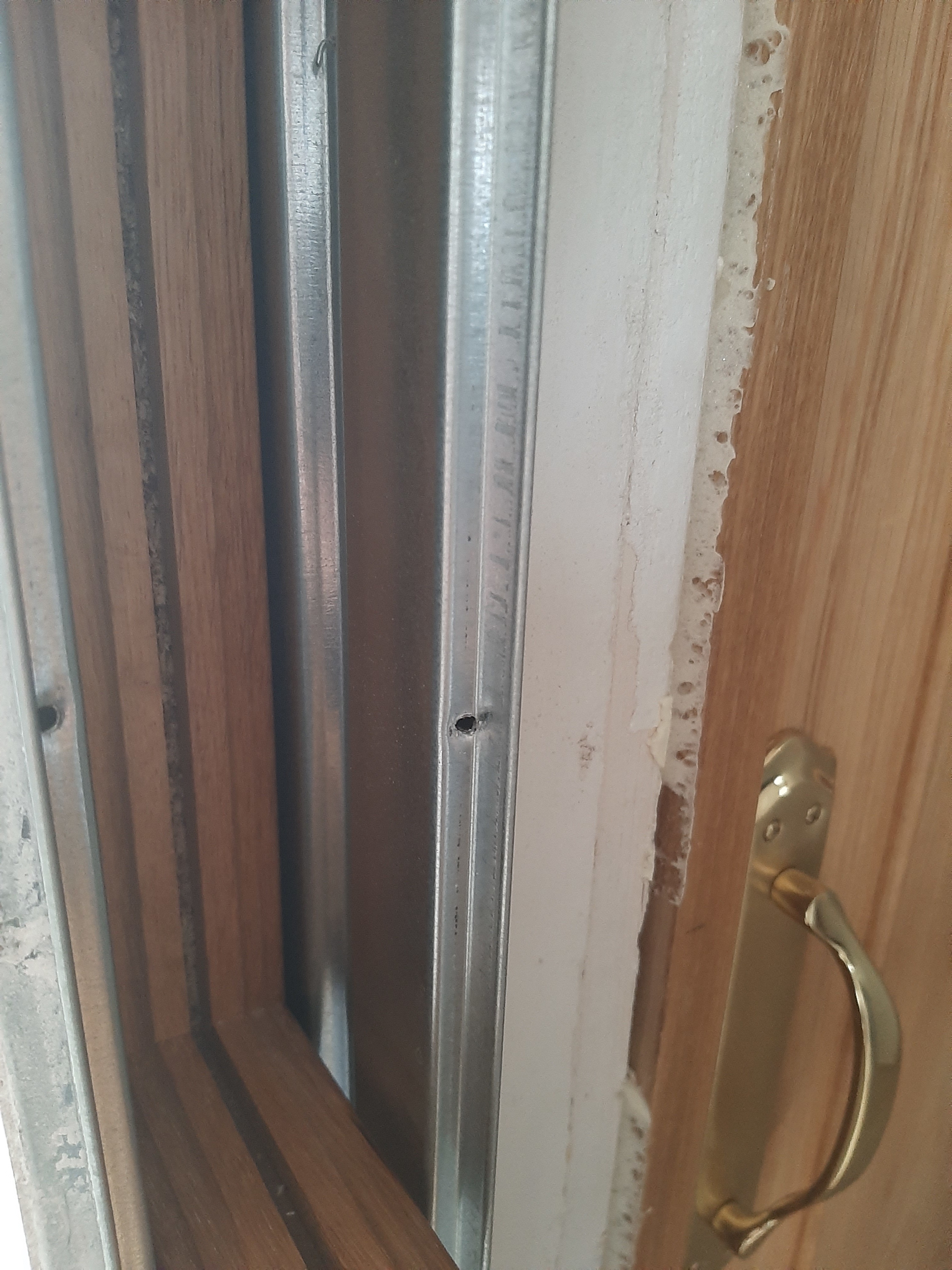

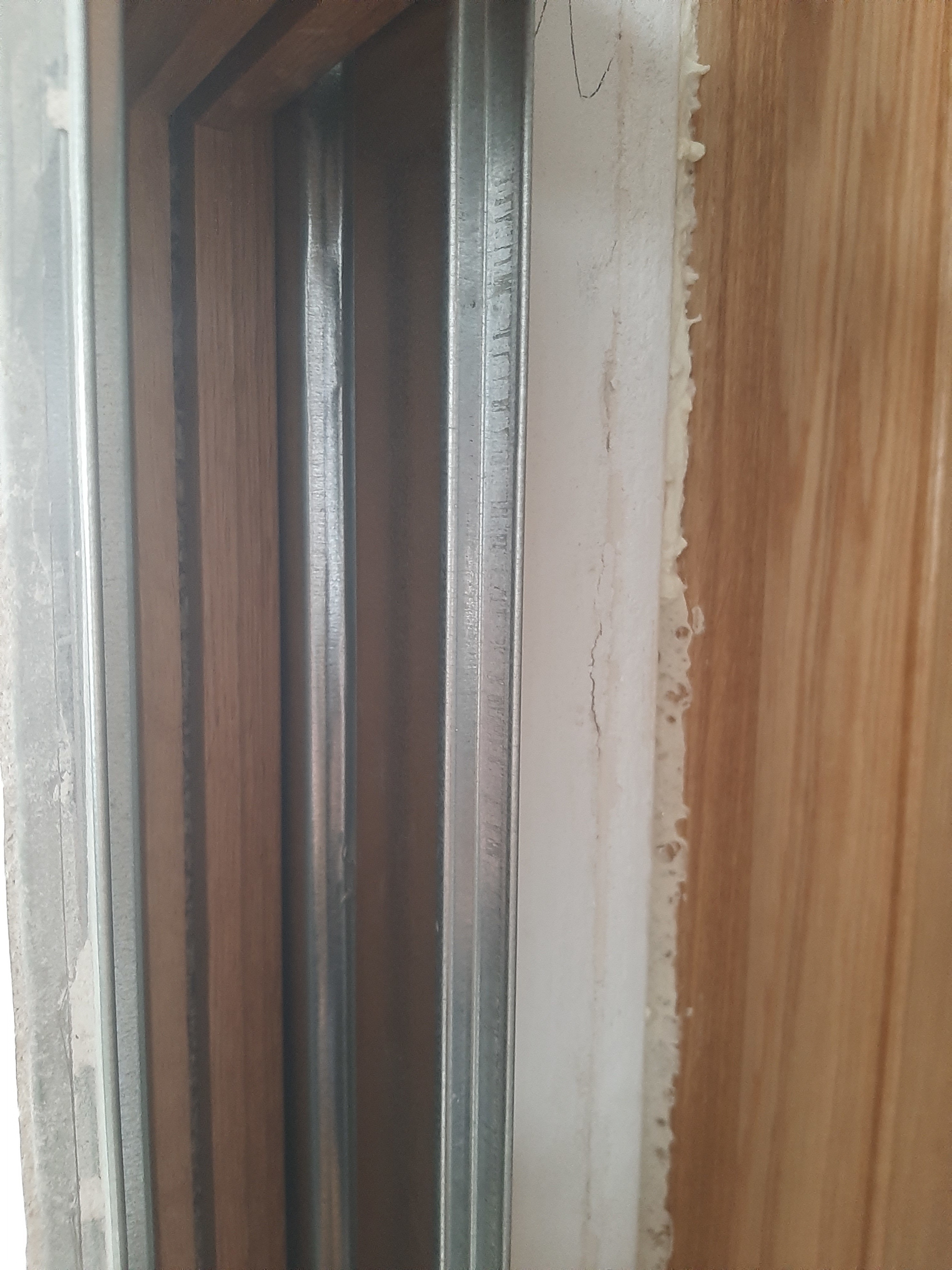

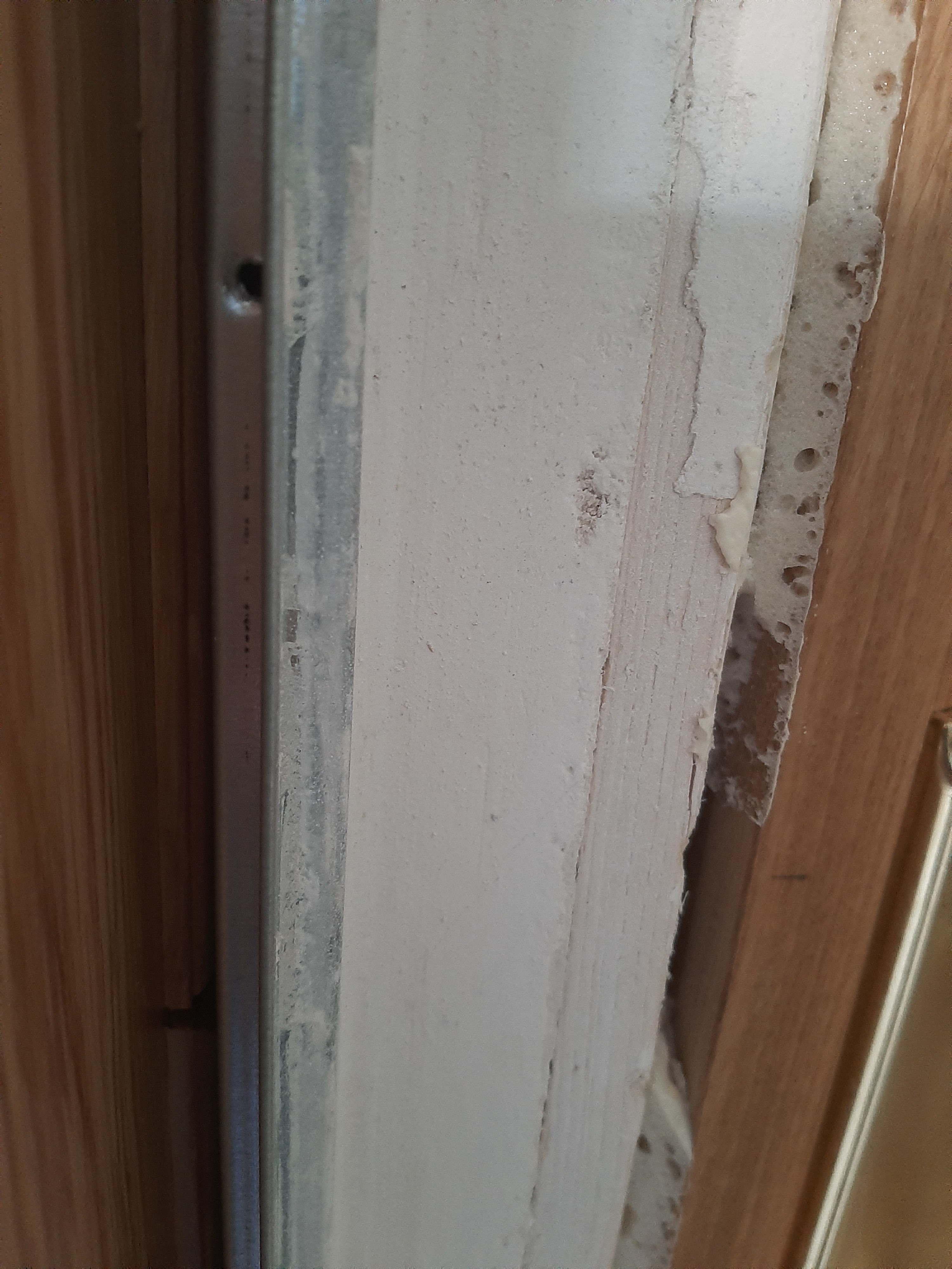

Pongo más fotos.
Es q no se ve bien cm roza. Ya puse de lejos pero cm son fotos se ve mal.
Yo he coincidido en un par de sitios en que han forzado el cajón al atornillar el pladur, y en otra ocasión en que dejaron los tornillos pasantes y si hubiésemos metido la puerta imaginad el desastre.
Con la puerta quitada valora dónde puede tener deformidad el cajón por si es una abolladura o si simplemente lo ha forzado haciendo más estrecho su final.
Como bien he leído más arriba. Lo ideal es que te coloquen el cajón nuevo y te evitas problemas futuros. A priori me parece la solución más rápida y fácil.

En cualquier caso, supongo que lo que tu has sacado de certificación es la colocacion de la puerta, pero lo que aquí todos vaticinamos es que lo que tienes mal es la instalación del casoneto, que es algo muy diferente.
Fijate en ese detalle, a ver que es lo que dejasteis fuera.
No tiene por qué doblarse.
De verdad te lo digo, me parece que si la solución es tan fácil como eso y ellos ya te lo propusieron, no veo necesario tanto follón. Bien, no es lo acordado, tienes razón. Pero ten en cuenta que si te llegan a poner la puerta de 30 desde el principio igual ni te enteras de la diferencia, son 5 mm.
