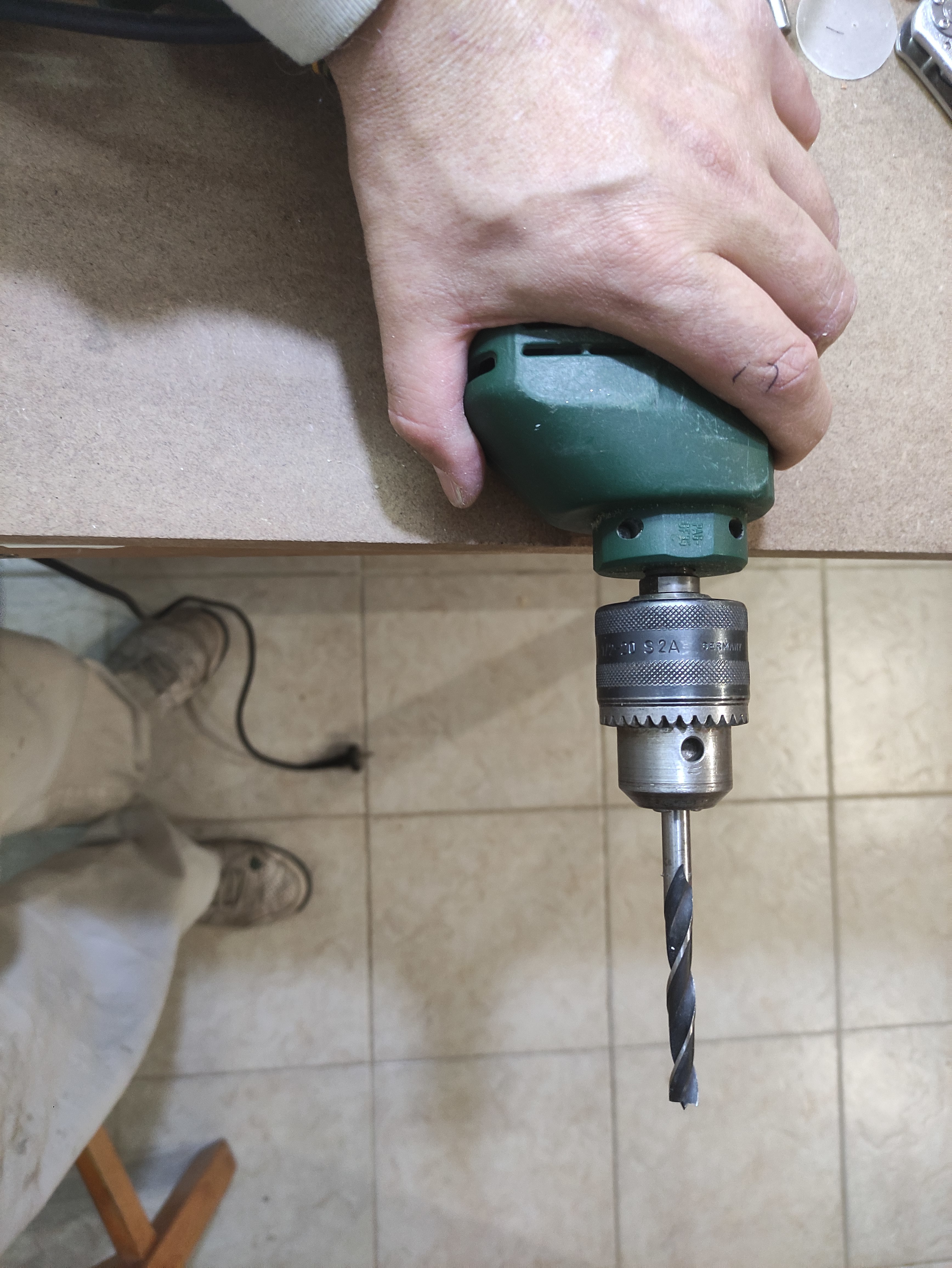

Llevo unos días “intentado” hacer un agujero decente para los casquillos de las bisagras de las vitrinas y no hay manera. El casquillo de plástico tiene 8mm de diámetro.
También me he dado cuenta que la broca está doblada, pero aún cambiándola nada.
A la taladradora le he visto esto.
Si sujeto la máquina fuerte contra la mesa y muevo la broca arriba y abajo, se nota un ligero movimiento y sonido del eje.
Ya supongo que la mayoría de la culpa la tenía la broca pero cambiándola tampoco ha mejorado lo suficiente.
La máquina es una Bosch con unos 25 añitos. Es solucionable?

No es el problema @Janema, el problema es que hace el agujero mayor de lo que tiene que hacerlo. Y son bisagras para puertas de cristal, el casquillo es la parte que sujeta el émbolo.
A demás de que con una broca de metal, sobre madera, haciendo marca con un puntero primero, no hay manera de centrar el agujero.
Empezaría a taladrar con una broca para
madera pero de un diámetro inferior a la de 8
mm ( de 4 o de 5 mm)
una vez echo el primer agujero, este lo iría
agrandado, pero con brocas para metal,
utilizando la de 7,5 mm un último lugar sin l
llegar a pasar la de 8mm.

está claro que una broca doblada hace un agujero mas ancho, y es difícil de sujetar.
un ligero movimiento vertical del eje, que creo que lo tienen todos, no debería influir.
un movimiento lateral del portabrocas, si. Y suele ser muy facil de areglar.
Pones el taladro en una bandeja, quitas todos los tornillos. Desencajas poco a poco, que no te salgan gatillos, etc que están encajados entre las dos mitades de la carcasa.
Desolidarisas la parte mecanica de la motorización.
Limpias toda la grasa y observas lo que puede fallar.
Si el sitio donde va encajado no esta gastado, lo arrancas y vas a cambiando el rodamientos por unos euros( no a la bosh )
Si es una cosa mas sería, estas a tiempo de cambiar de taladro.
