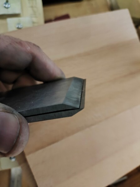

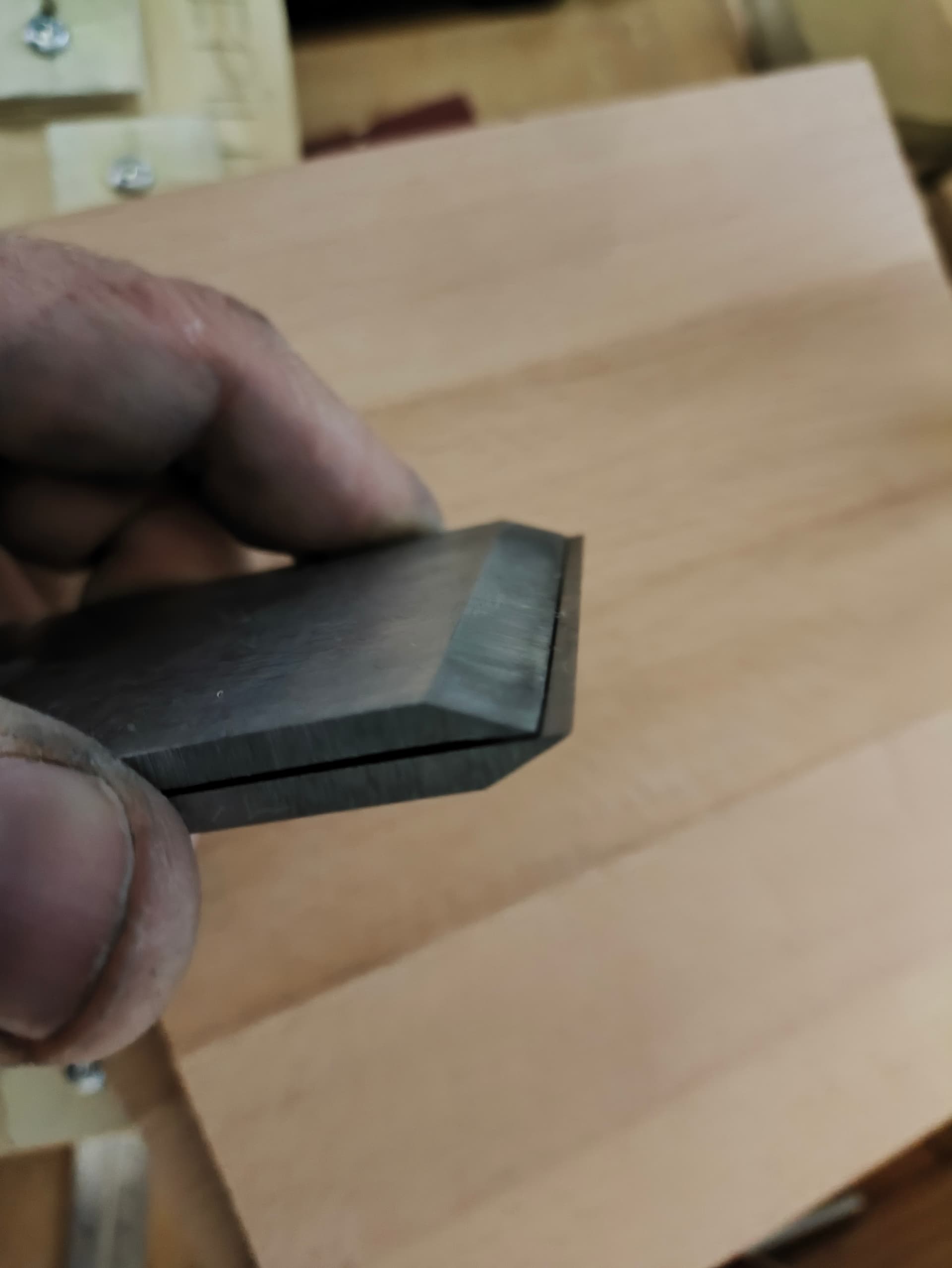

Papa Noel trajo de regalo un cepillo 5 1/2 y la verdad que estaba encantado con él, hasta que he empezado a notar que se quedaba mucha viruta atascada en un lado de la boca. Pensé que quizás era porque era madera un poco resinosa pero me di cuenta que tenía una pequeña holgura entre la contrahoja y la cuchilla. Siguiendo algún tutovideo de YouTube rebajé el filo de la contrahoja pensando que así ajustaría mejor pero no se solucionaba y al fijarme más detenidamente he visto lo siguiente

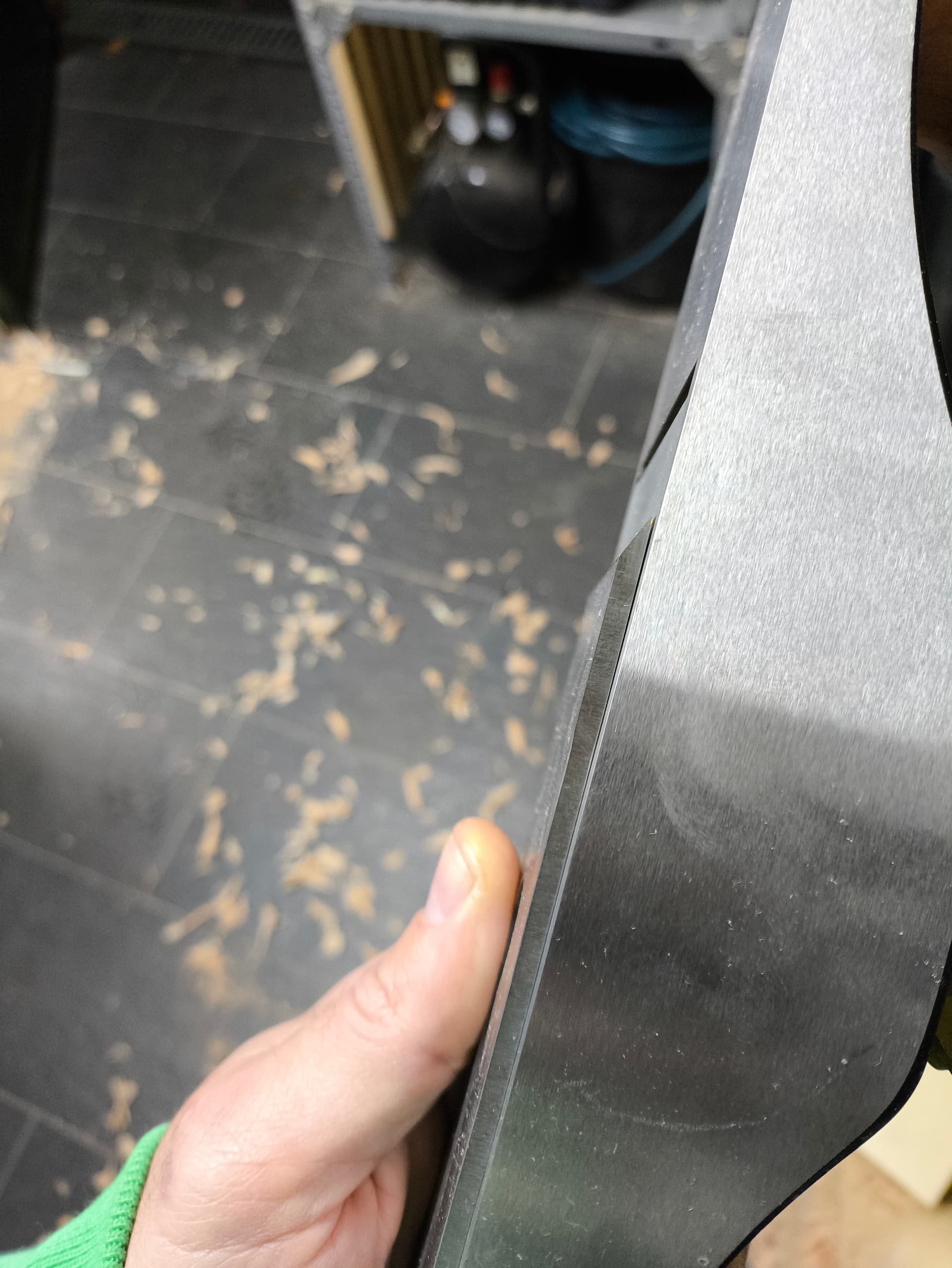

Por un lado veo que la cuchilla no es completamente plana por el lado que apoya en la contracuchilla, y por otro el tornillo que aprieta ambas piezas más que juntar el extremo de las dos lo que hace es separarlas, quizás debido a la falta de planeidad de la primera. Adjunto otra foto de la cuchilla contra una superficie plana (una piedra de diamante) para que se vea mejor
Me he vuelto un poco loco pasando por la piedra una pieza, otra, por un lado, por el otro… Y creo que solo lo estoy empeorando. Así que antes de cagarla más recurro a vuestra sabiduría a ver si me podéis aconsejar cómo solucionar el tema

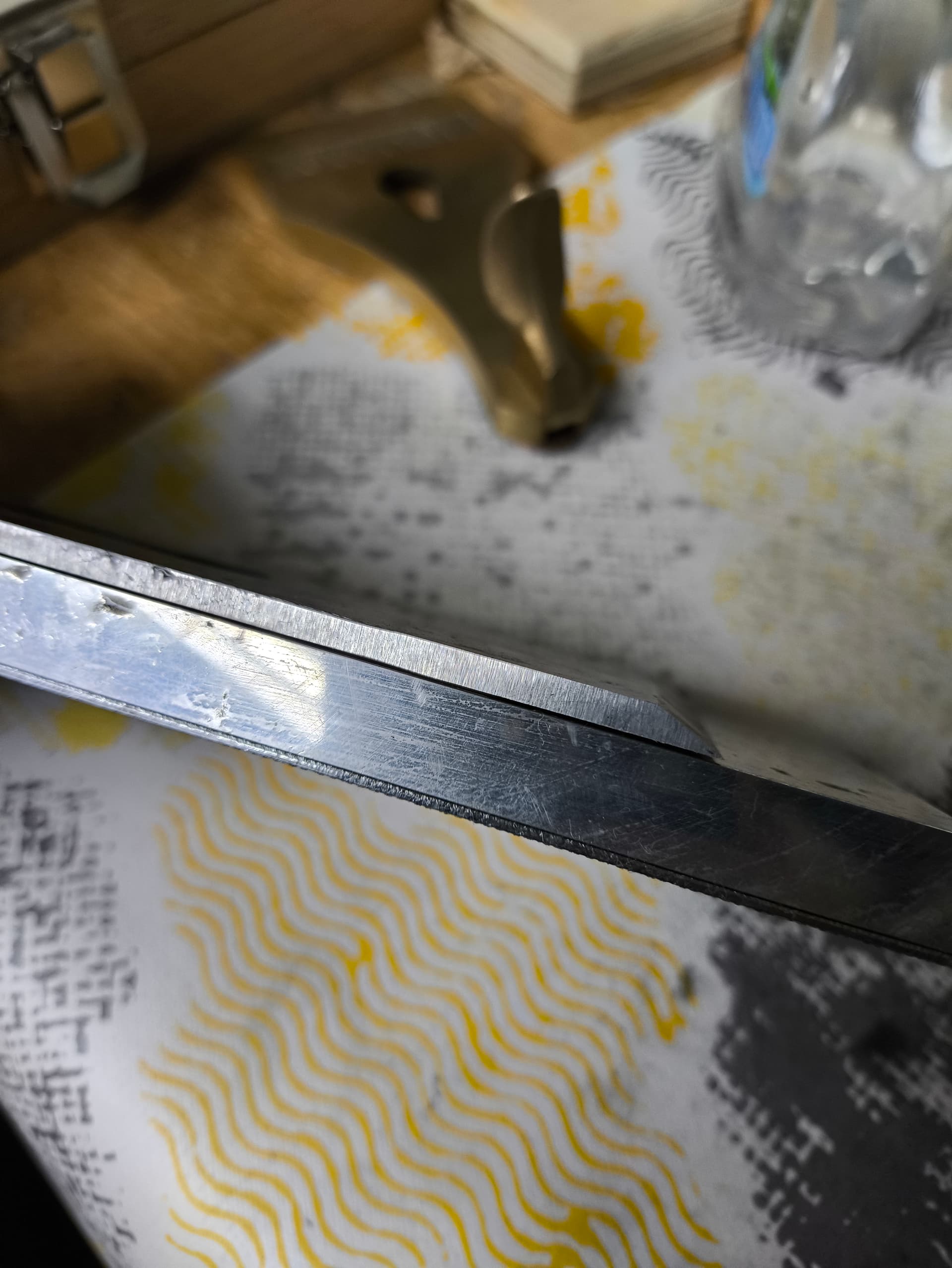

Efectivamente es un juuma. La contracuchilla tiene cierto ángulo pero no muy pronunciado, tal que asi

Si que es cierto que he podido hacerlo mal al intentar ajustarlo pasándolo por la piedra de afilar pero no le he comido tanto como para descuadrarlo de esa manera

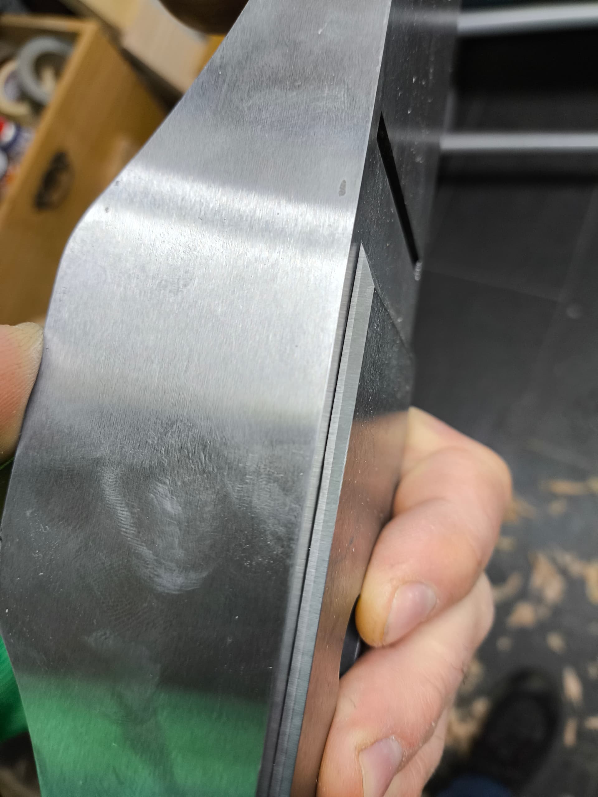

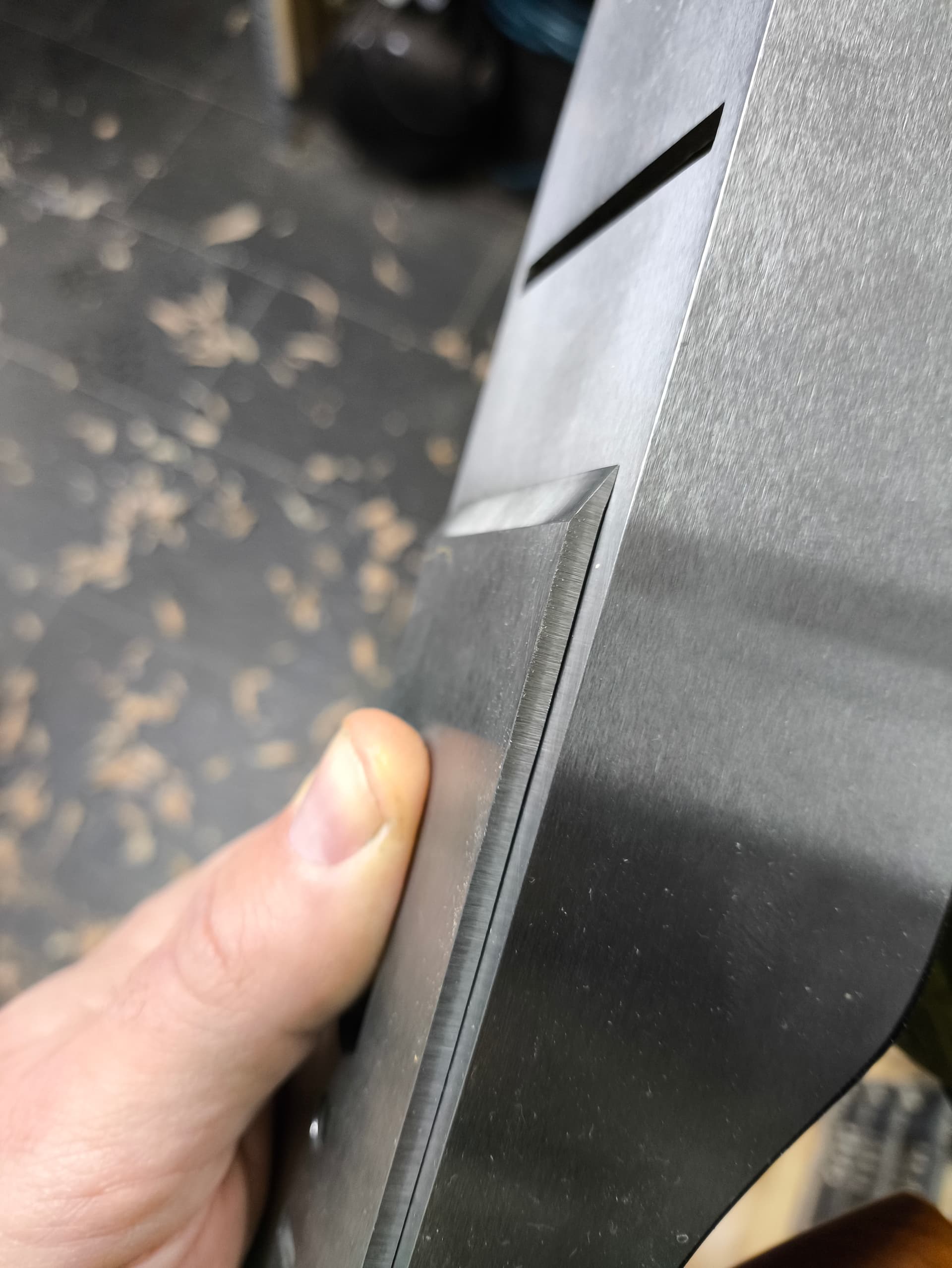

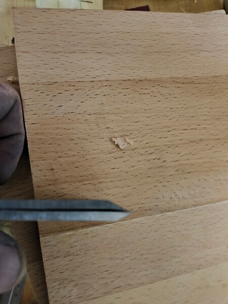

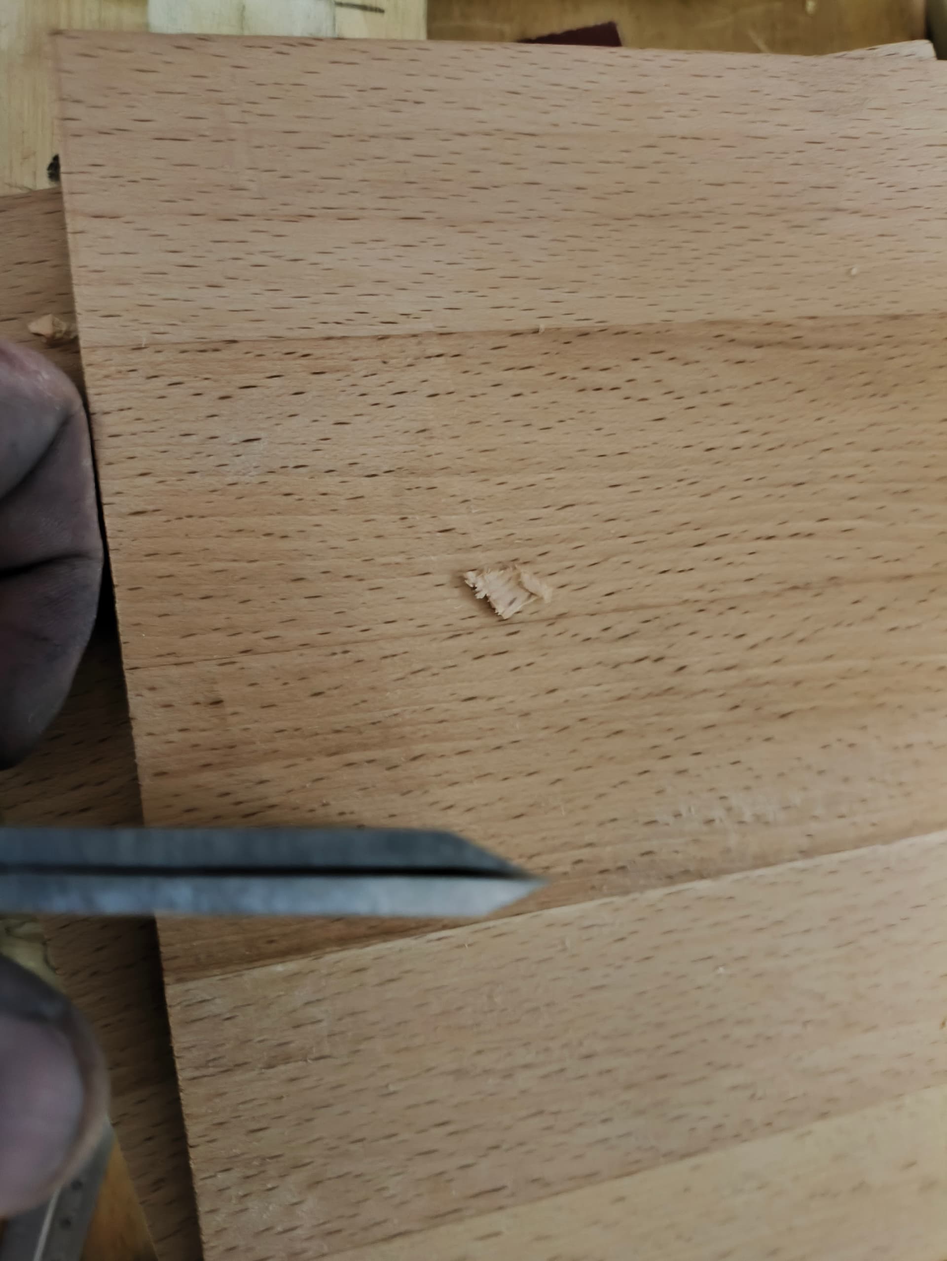

Te ilustro con unas fotos usando la suela del cepillo como referencia. La primera es de la contracuchilla, parece que apoya plana. Las dos siguientes son de la cuchilla, lo que parece que le sucede es que es plana en la parte de atrás y luego angula levemente hacia el filo.
Al principio pensé que que quizás se ha debido a que, al afilar, cuando establezco el filo secundario, asiento la rebaba dando unas pasadas por el dorso por la piedra y luego por cuero con pasta de pulimento… Pero teniendo en cuenta que esto lo hago levemente, por un grano 6.000 y sólo la he afilado un par de veces casi me decanto porque venía así de fábrica…
Por lo que veo la cuchilla esta convexa en la zona del dorso…por eso cuando aprietas el tornillo para ajustar el contrahierro no hace contacto.
De todos modos apoya sobre la suela del cepillo la cuchilla sujetandola por el centro y da golpes en las cuatro esquinas y confirmarás si es convexa porque pivota.
