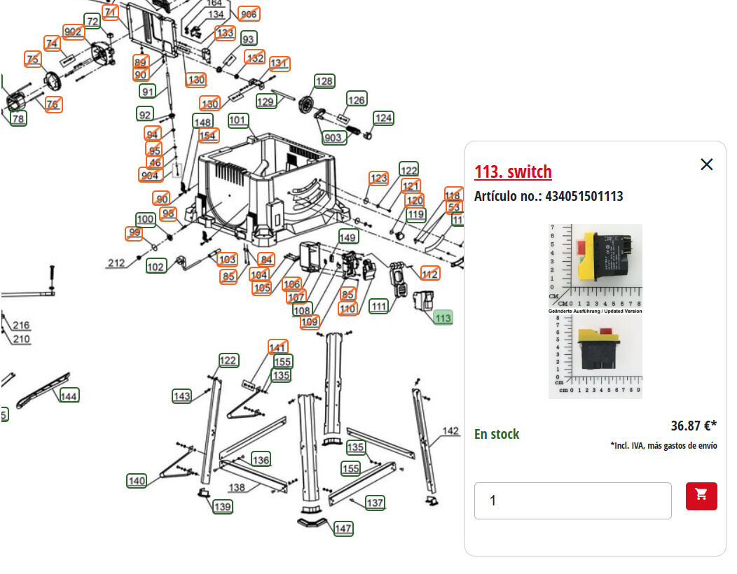

Bueno, coñas a parte, algo he hecho de tanto en tanto, algún corte de una pieza para una ñapa, alguna que otra chuminada… y hace unos días, resulta que mi sierra de mesa Einhell TC-TS 2225 U ha vuelto a las andadas… estaba haciendo unos cortes en MDP y de repente, el interruptor de encendido dejó de funcionar. Algo así ya me había pasado con otra igual, que luego Amazon me cambió por una nueva, como cuento el post Problema (leve) con sierra de mesa .
El caso es que esta sierra, ahora está (por poco) fuera de garantía, así que supongo que lo mejor sería pedir la pieza de recambio al “señor Einhell”. Aún tengo que probar a ver si va, ya que me sucedió el fin de semana pasado, la dejé por imposible y me marché a Madrid a hacer el preoperatorio… pero en fin, que a parte de desmontarlo y limpiarlo, poco más voy a poder hacer.

Si crees que es el interruptor, yo cogería un multímetro y a probar donde llega y donde no la corriente. Siempre puedes intentar acoplarle otro genérico.
Pues… estoy un poco cabreado. Yo creo que es el interruptor de las narices, aunque hoy lo he desmontado -tanto el interruptor como el cajetín protector que lleva por detrás- y no le veo nada “raro”… Funciona cuando quiere, tiene personalidad propia. :rofl: Hará un mes, días antes de irme de viaje a Madrid, falló y me cabreó bastante porque tenía que hacer unos cortes y me dejó a medias. Desde que volví a casa, por distintos motivos, no la volví a tocar. Anteayer me dio por conectarla a la corriente, le di al interruptor y encendió… y hoy, que tenía que usarla, hice un par de cortes y a partir de ahí el interruptor dijo que no, que él no iba a trabajar más, que estaba muy cansado. Pues nada…
Estoy pensando en desmontarla de nuevo, sacar el interruptor y abrirlo a ver si tiene polvillo, limpiarlo… o comprar un interruptor de recambio, aunque creo que los mamones de Einhell no lo venden suelto. En Amazon he visto unos, tendré que mirar a ver si sirven…
Creo que el “señor Einhell” tiene un gran sentido del humor…
