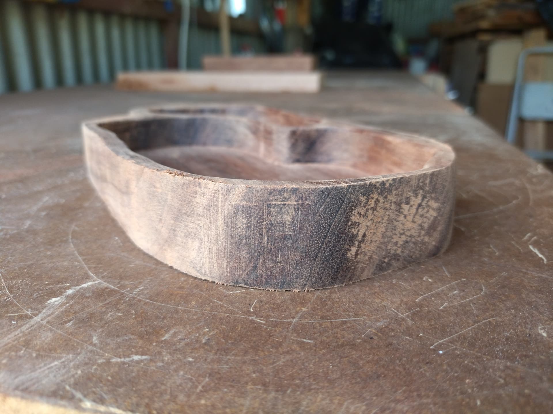

Problema manchas de quemado? con fresadora
Buenas tardes foro!
El otro día recibí un pedido de contraveta, y la verdad que muy bien.
Estoy haciendo con la fresadora unos vaciados en madera de jatoba.

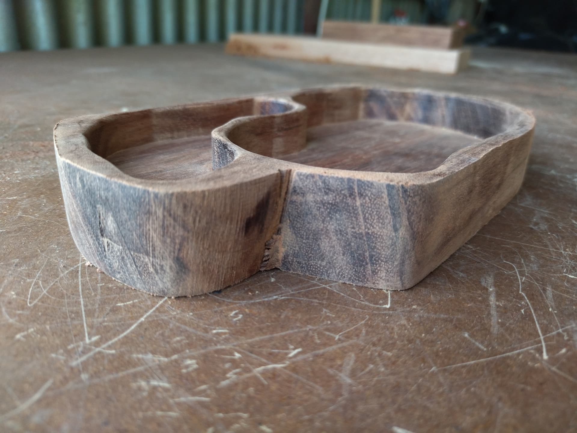

El problema es que parece que a favor de veta se ve el mismo color pero cuando paso a contraveta se oscurece mucho ( creo que más de lo normal).
Parece que lo calienta de más y lo quema un poco,no se ve humo ni huele a quemado ni nada de eso, pero es la sensación que me da… Es la primera vez que trabajo con madera así (duras), igual es normal, pero por si alguno me podéis sacar de la duda.
Ya intenté bajar y subir de revoluciones la fresadora y era el mismo resultado…
En fin, dejo una foto por si alguien me puede ayudar

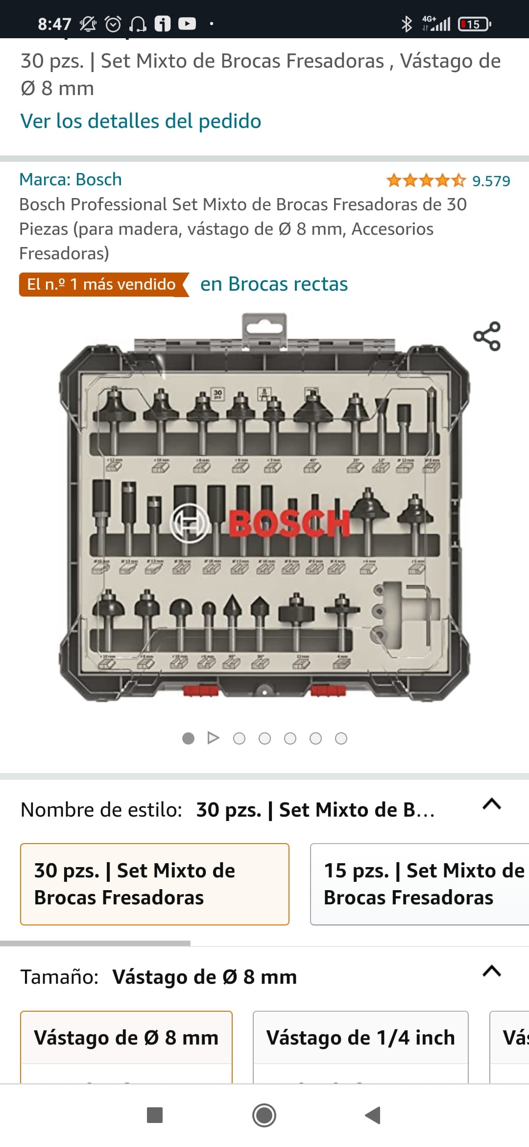

Buenas Jordi. Las fresas son unas Bosh, estas:

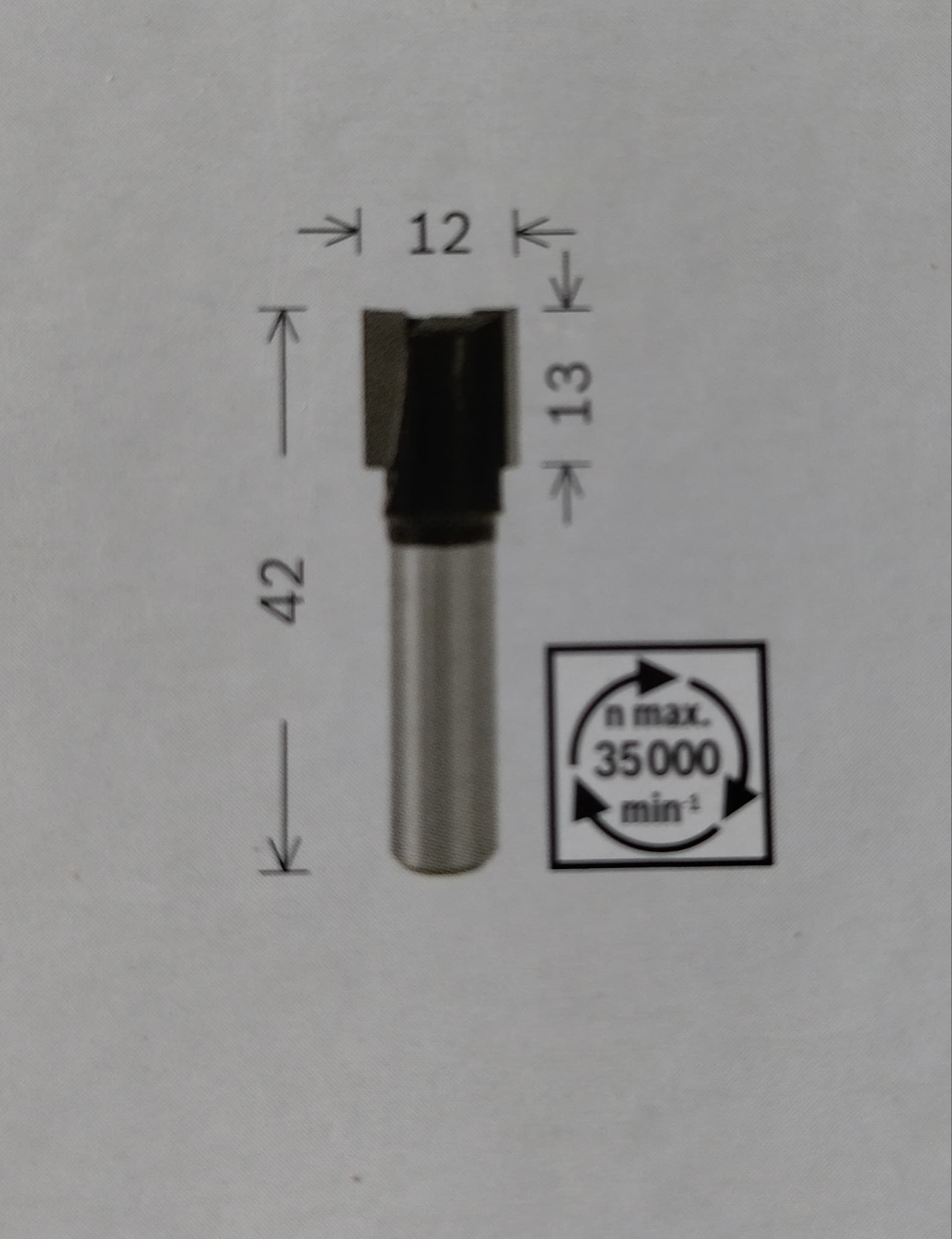

Creo que tiene que ser tema de revoluciones, para esa fresa que utilizo pone que son unas 35000 revoluciones, la máquina llega hasta 30000 y aparte yo no la llevo a tope…

El tema es que y lo tengo lijado y el canto de arriba también fresado y terminado… Estoy con la indecisión de si dejar esta así, que tampoco se queda tan mal… Y como tengo que hacer otro cuenco con la misma madera, probar en esa con la máquina a más revoluciones y ver si lo puedo hacer a un poco más de velocidad sin que la máquina sufra claro…

No sé si será lo mismo, a mí en alguna ocasión cuando uso fresas que les he dado caña, me queman la madera, bien por qué se han desafiliado o están sucias. O cuando tengo que hacer fuerza excesiva por qué no anda.
Quizá para ese tipo de trabajo la fresadora se te quede corta no por las revoluciones si no por la potencia.
Comprueba si la fresa se pone muy caliente.
A ver si algún compi con experiencia nos indica el motivo.

Con qué tipo de fresa, diámetro corte?.

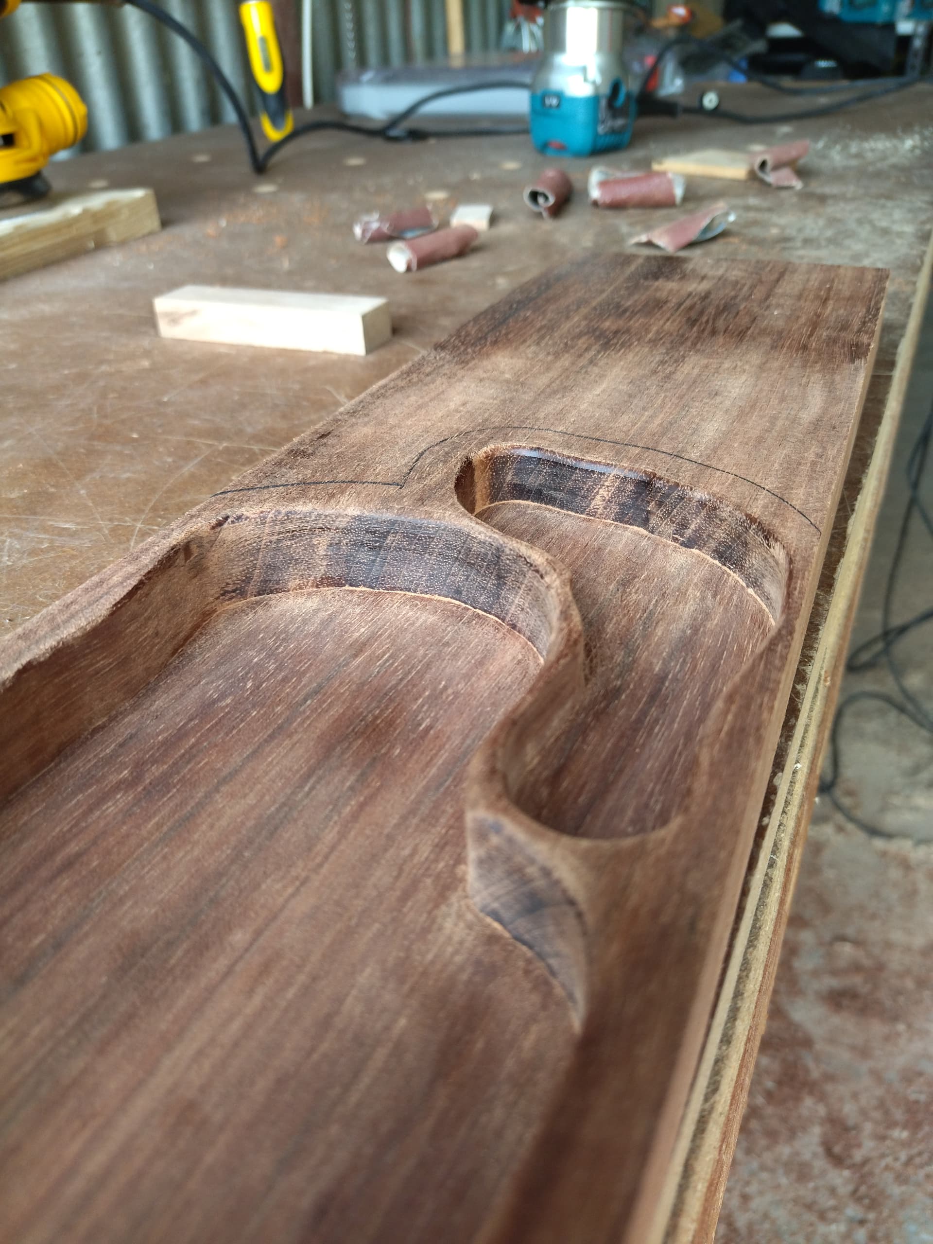

Pues marco con un lápiz lo que sería el cuenco teniendo en cuenta que luego será más grande ya que lo hago sin plantilla.
Voy haciendo por trozos bajando cada vez más la fresa, lo hago en varias pasadas (no sabría decirte cuántas pero bastantes, voy comiendo poco a poco)
Y cuando lo tengo con la profundidad que quiero le pegó un repaso a todo tanto al “fondo” como a los cantos por dentro.

Lo suelo hacer siempre con la misma broca que es esta

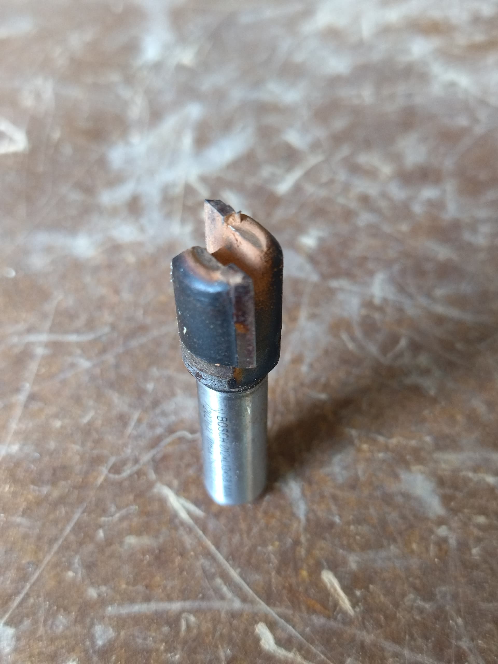

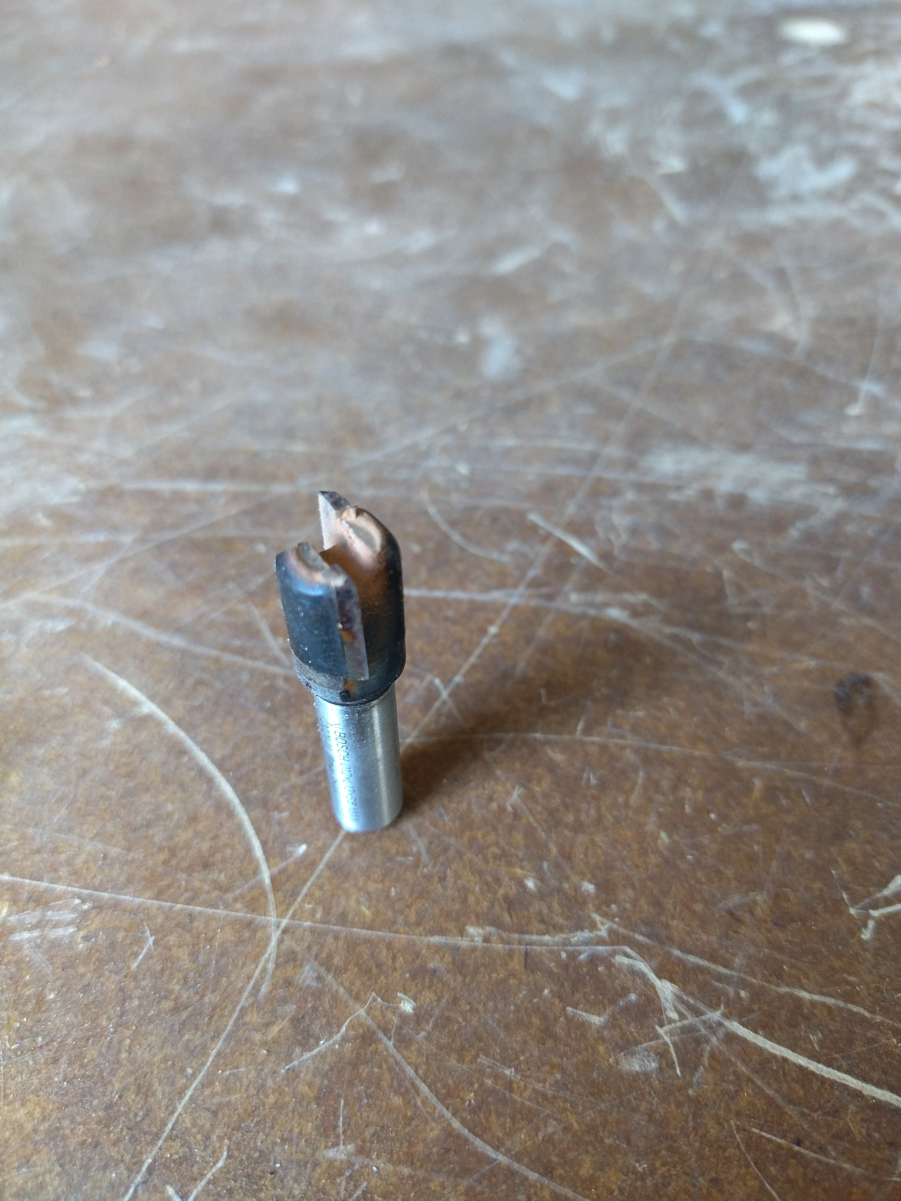

La verdad que está sucia, pero no creo que sea para mucho ya que no la tengo mucho tiempo. Si se pudiera limpiar o hacer mantenimiento de algún tipo me gustaría que me aconsejaras como, la fresa es esta aunque en la foto no se aprecia bien, la he echado lo más cerca posible sin perder mucha calidad…
Y esta tarde he puesto otra fresa para comer las zonas quemadas a tope de revoluciones y lo rápido que podría y seguía quemando, ya no sé si será porque está quemada anteriormente y abría que comer más… Le comido un poco ya que no tenía mucho margen y seguía quemando…

Creo que la fresa no es la adecuada para vaciados está diseñada para canales.
Además sin un soporte o guía para apoyo de la fresadora mientras vacías , no se me ocurre como se puede hacer.
La fresa según se ve esta achicharrada, sin filo y restos de resina, desconozco si tiene solución.

Yo opino lo mismo que tú, compañero. En la foto que pasa el OP, se ve resinosa, sin filo y quemada. Esos packs de fresas de Bosch están muy bien calidad/precio, pero en madera muy dura se quedan un poco cortas y, además, esa es una fresa de ranurado y no está pensada para vaciar. Para esos menesteres se utilizan fresas para nivelar, como las de las CNC. Sí, son caras, pero las cuchillas son desmontables y se pueden girar para aprovechar los 4 filos, por lo que duran muchísimo.
Otra opción es utilizar un taladro fijo y una broca fresadora, o un taladro convencional con una broca de pala/forstner para comer la mayor cantidad posible de madera y después pasar con la fresadora, pero la durabilidad de esas fresas de ranurar de Bosch con esa madera, será muy pobre.
Por otro lado, seguramente estaré pecando de cobarde, pero yo no le daría más uso a la fresa de la foto. Me da pánico pensar en un trozo de metal saliendo disparado con semejante velocidad tangencial.

Por otra parte a esta fresa que pongo en la foto le daré ya el finiquito. Para maderas blandas me funcionó muy bien pero el tute que le dado con la jatoba ya ha llegado a su fin… :joy:

Te has obcecado con las revoluciones. Lo que te indica la fresa es el máximo admisible. Para evitar o limpiar lo quemado debes trabajar a menos revoluciones, así como la mitad.
Las fresas no se finiquitan, se afilan ( en un taller de afilado)

Para esta pieza la dejaré así porque apenas tengo margen para limpiar lo quemado, tengo más material para seguir mejorando en próximos trabajos.
