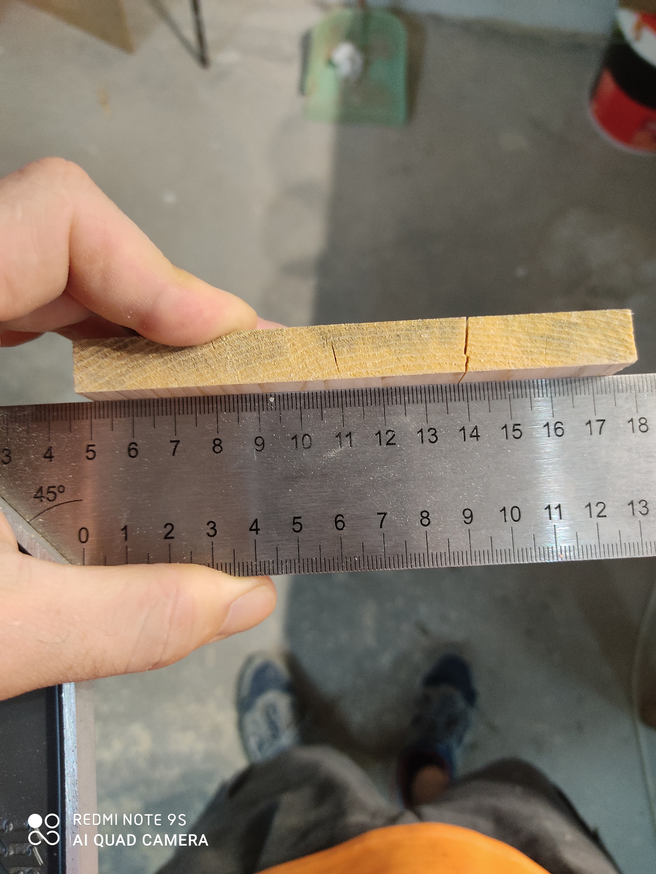

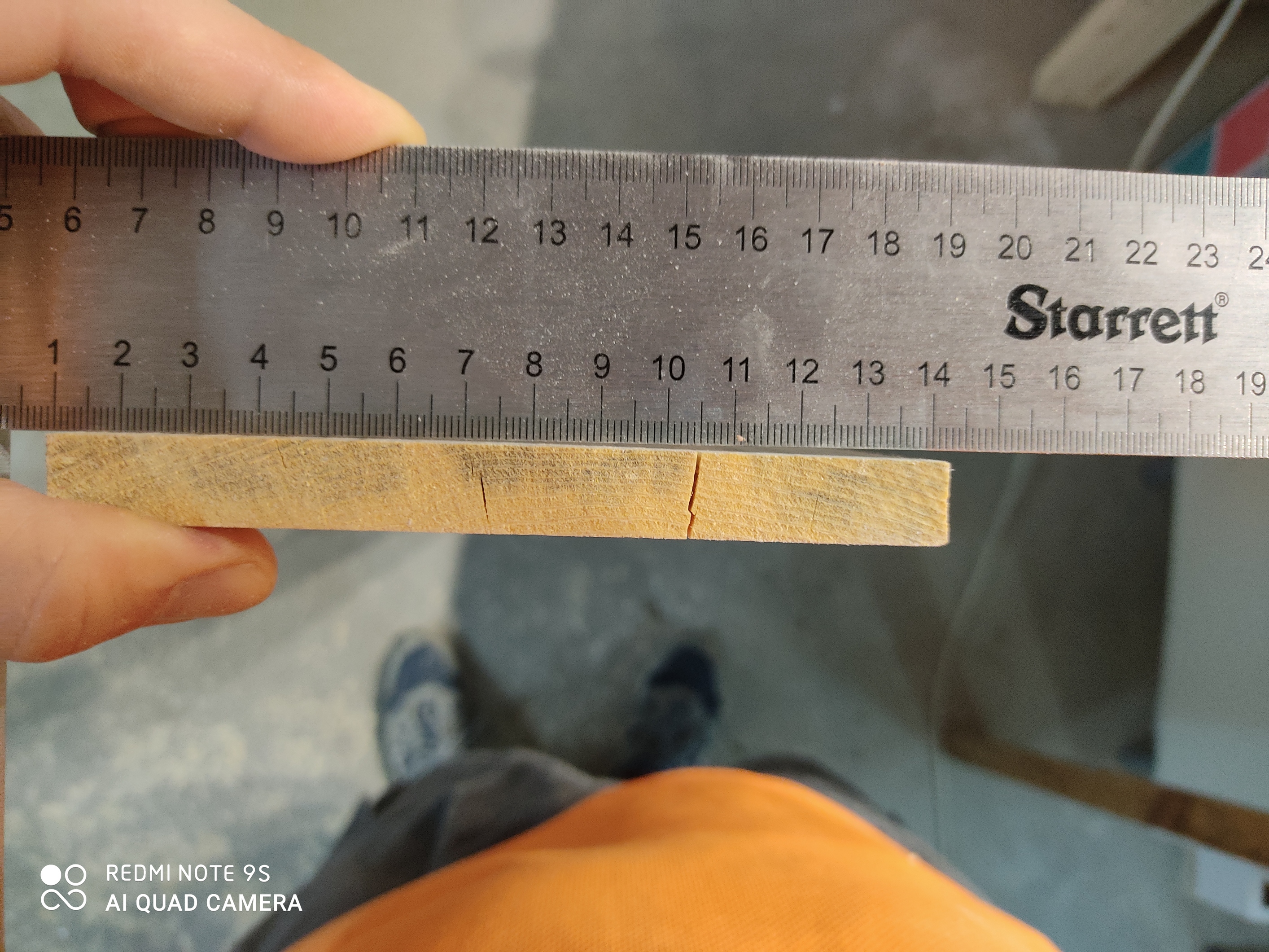

Mi problema es que al pasar una cara de la madera por el cepillo la dejo completamente plana y después cuando paso la otra por la regruesadora para dejar la otra cara con la misma planitud siempre me deja luces y no lo deja plano, entonces ya no se si el fallo está en las cuchillas o en la mesa de la regruesadora. Cual creen que es el fallo? estoy por comprar un calibre magnetico para garlopas para ver si con eso lo soluciono. En la primera foto se ve como esta recta y en la segunda después de varias pasadas no consigo que quede igual, tampoco tiene el mismo grosor la madera en el lado izquierdo y en el derecho. Muchas gracias.

Mide ambos lados de la madera a ver si es diferencia de grosor, o que la madera está curvada.
Hay veces que al quitar grosor, se liberan tensiones, y se puede curvar la madera.

La madera esta convada, además como esto es por hobby igual la paso hoy y no puedo volver a trabajar con ella hasta la semana que viene… Puede que sea por las tensiones de la madera, probaré con un listón más corto y que a primera vista este recto. Luego os cuento

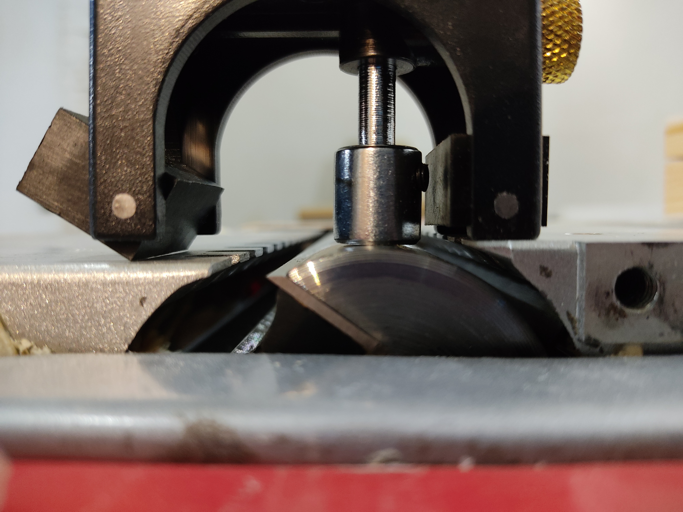

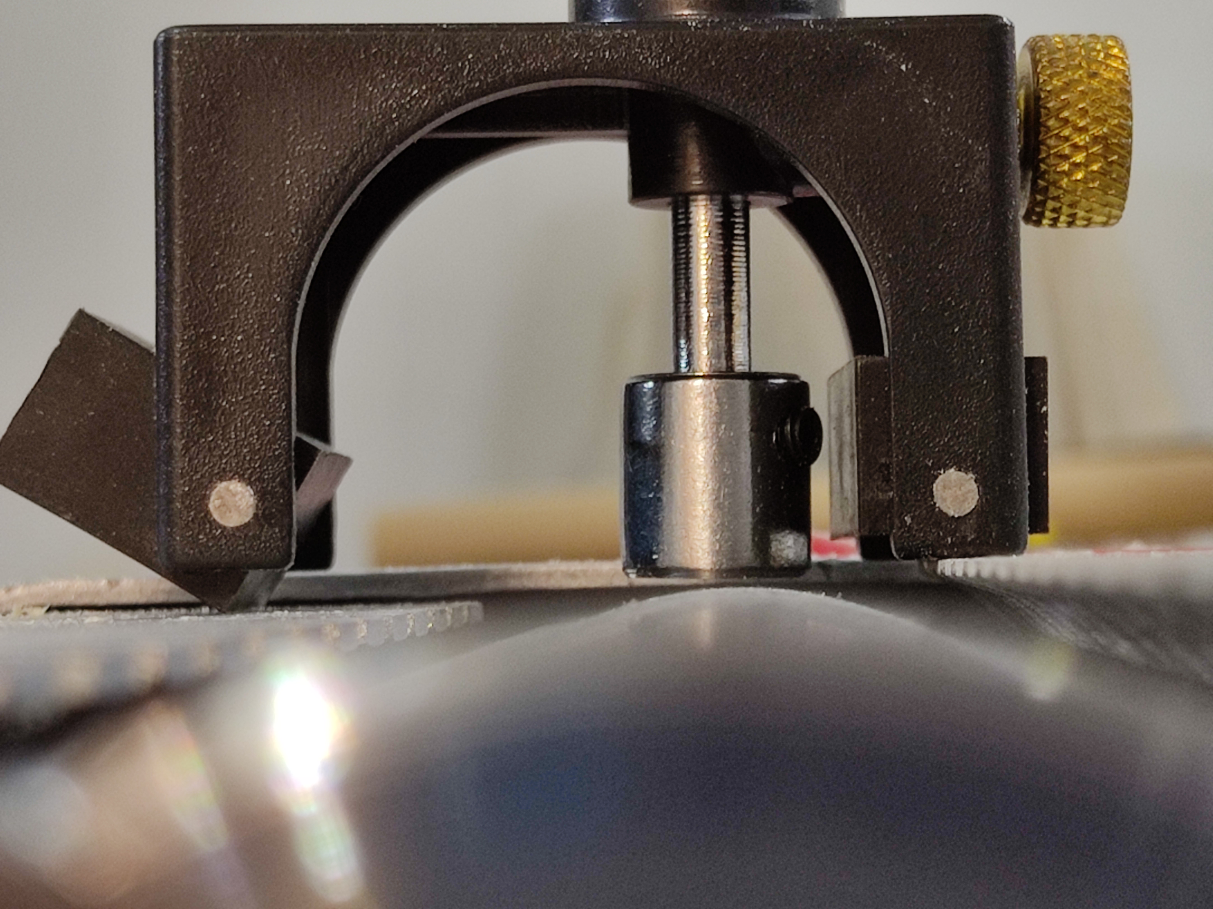

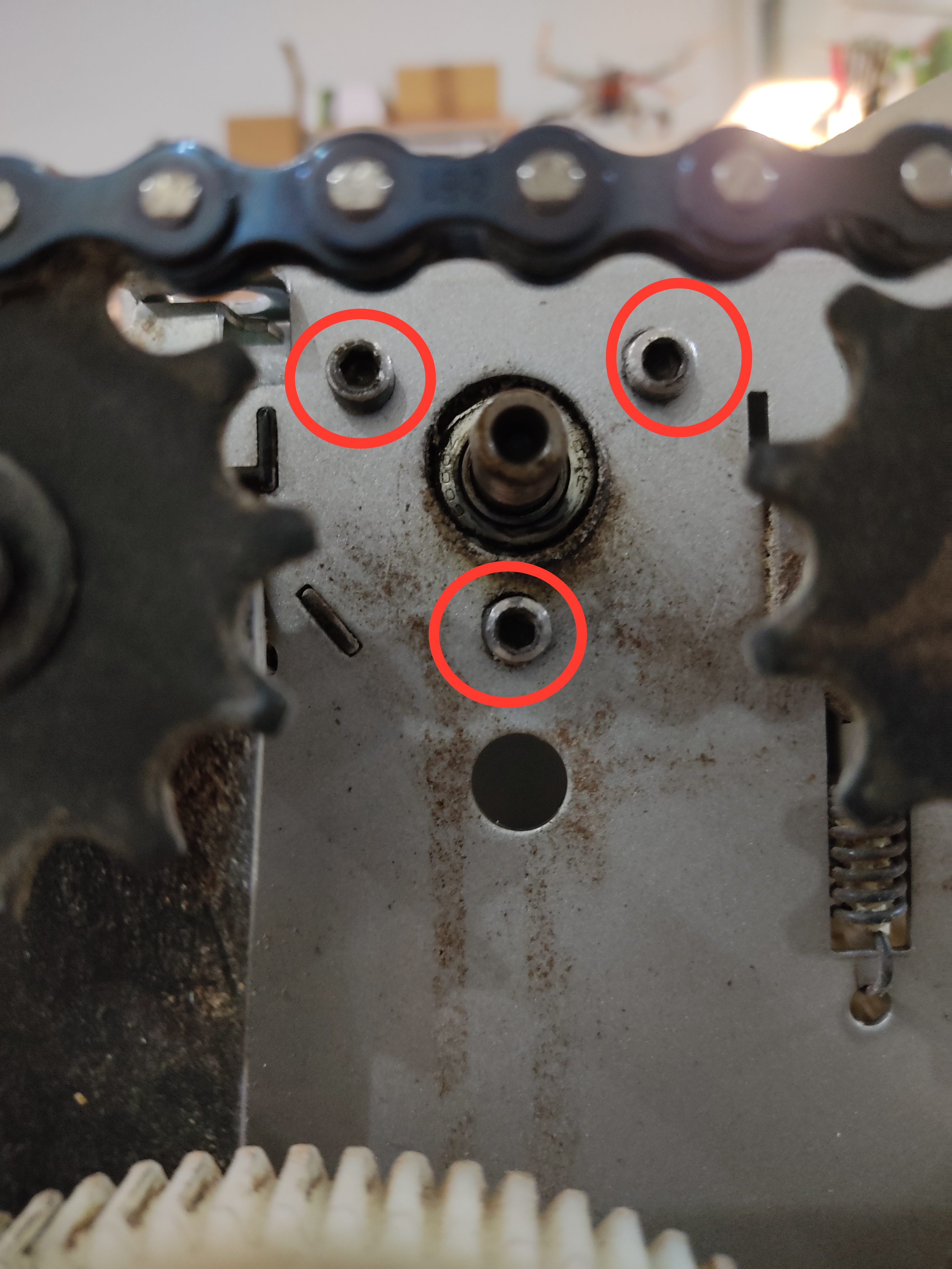

Muchas gracias a todos por vuestra ayuda, ya he descubierto el fallo de mi máquina. Como podéis ver en las fotos lo que está desviado no son las cuchillas, si no el propio rodillo, de fábrica lleva tres tuercas con una arandela glober. Después de menos de un mes de uso esas tuercas se han aflojado, voy a cambiarlas por autoblocantes y a ver si así ya no se mueve. He comprado unos calibres magnéticos para ajustar las cuchillas, si va bien ya os diré después.
Ya que he tenido este problema he aprovechado para hacer unas fotos y contaros como solucionarlo. Si alguien tiene alguna duda le intentaré ayudar y cualquier comentario para mejorar este “tutorial” será bienvenido. Al tajo!

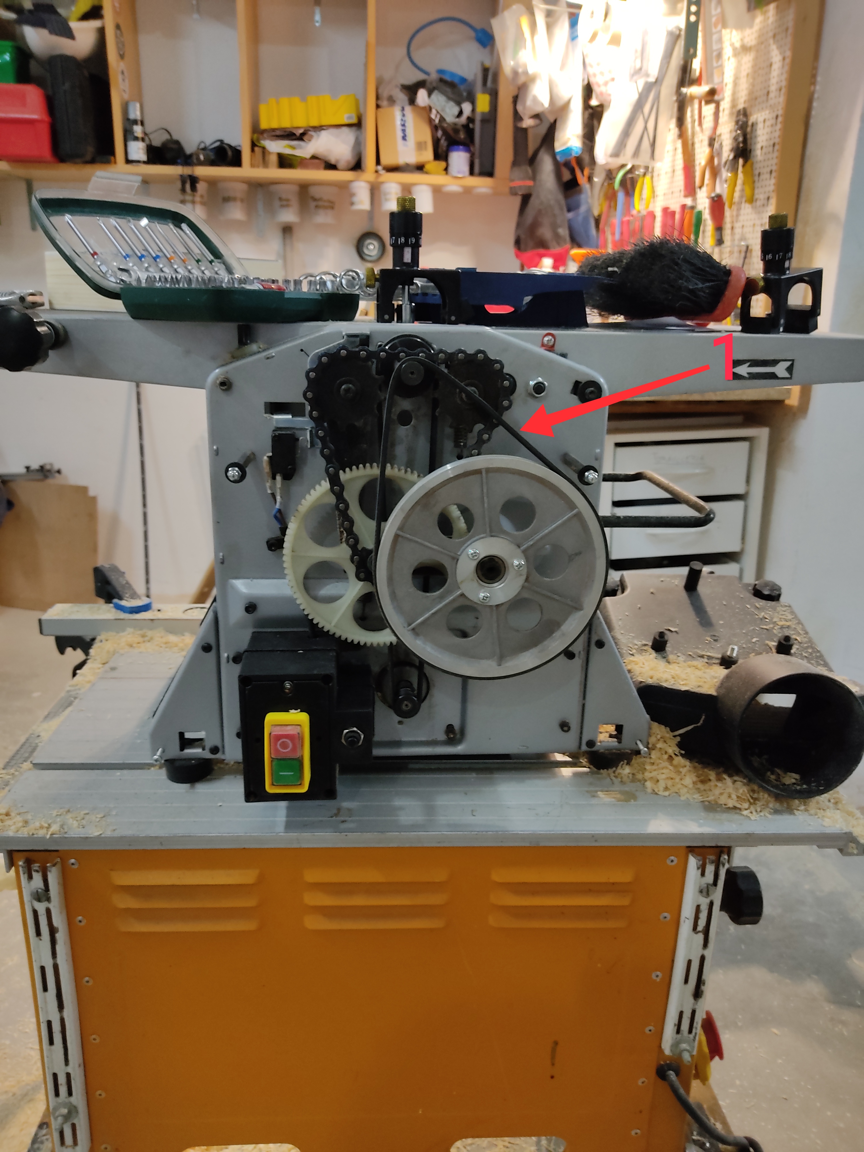

Lo primero que hay que hacer es desconectar la máquina de la red eléctrica y retirar las cuchillas del cepillo, para trabajar con seguridad. Después quitaremos el plástico que está en el lado de los botones de marcha y paro, solo lleva dos tornillos estrella en la parte inferior y dos tuercas del 8 en la superior. Una vez echo esto veremos la máquina así:
Quitamos la correa 1.

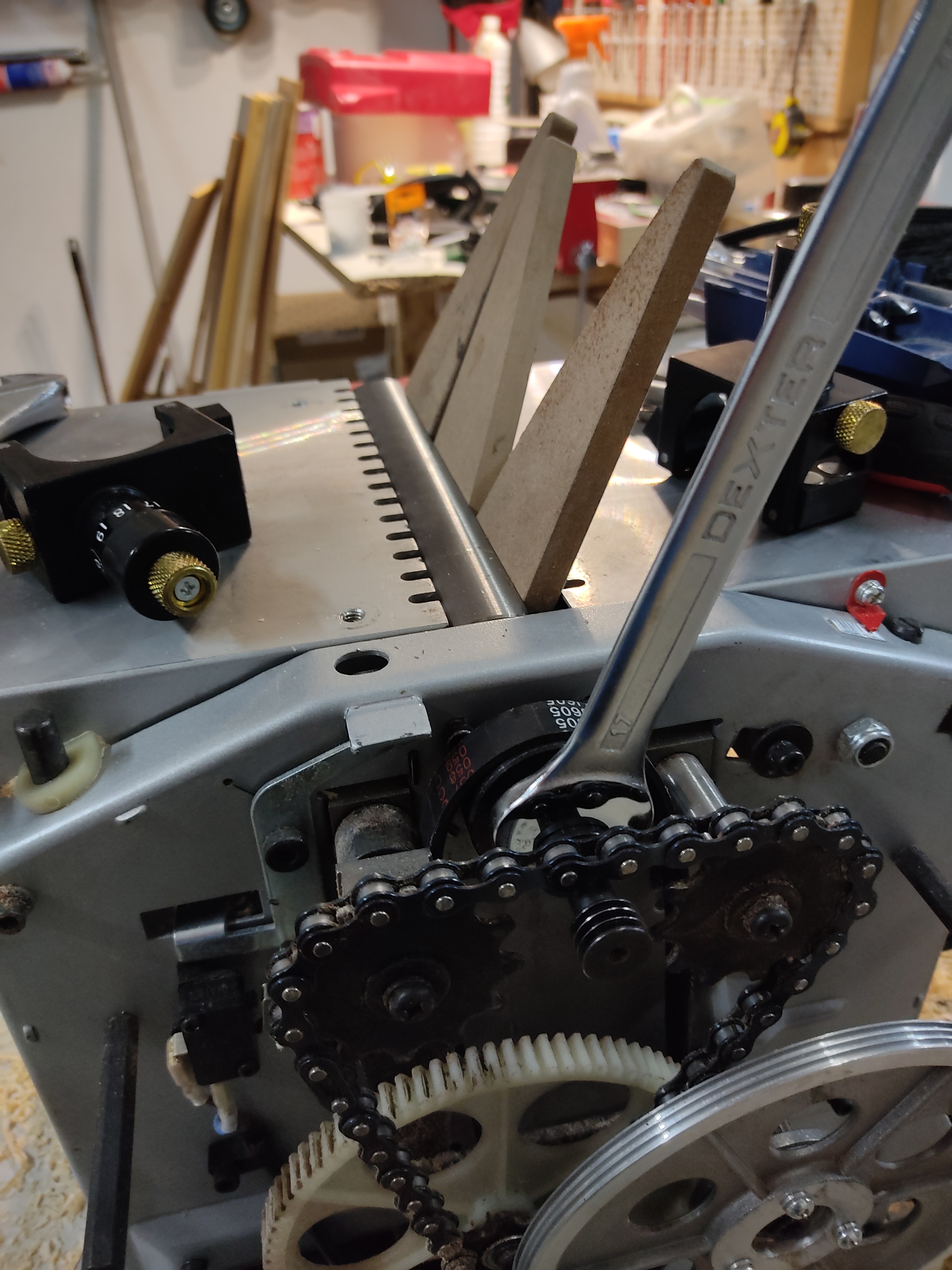

Después en el hueco de las cuchillas colocamos unos tacos de madera para que frenen el cilindro, mientras con una llave 17 nosotros aflojamos la parte donde va la correa 1.
Una vez la aflojemos y la hayamos retirado ya estarán ahí nuestros queridos tornillos…
Ahora con mucha maña solo queda arreglarnoslas para meter la mano por la parte de la máquina refrigeradora y poner por ese lado una llave fija del 8 y por la otra una llave Allen.
Ahora hay dos casos:
- Si tu máquina es totalmente nueva te recomiendo que lo hagas tornillo a tornillo, es decir primero le quitas la tuerca original a uno y le pones la autoblocante de recambio y así sucesivamente.
- Si te ha pasado como a mí que ya estaba torcido te toca quitar los tres y sustituir las 3 tuercas. Una vez flojo tienes que nivelar el rodillo, a mí me ha resultado muy fácil con los calibres magnéticos, pero también se puede hacer con un calibre o pie de rey normal y corriente, solo tienes que medir desde la parte fija de la mesa hasta la endidura donde van alojadas las cuchillas (no los muelles) y dejarlo a la misma altura en los dos extremos del rodillo. Después tocara calibrar las cuchillas, para ello si no tienes los calibres magnéticos te recomiendo que uses la técnica que se describe en el siguiente vídeo, es la forma tradicional y puedes dejar el ajuste tan fino como tú seas
Regulando cuchillas by Miguel - YouTube
Espero que os sirva de ayuda. Lo he hecho desde el móvil, espero que haya quedado bien.

A mi me da que ese útil para calibrar se deberia apoyar en el eje, no en las mesas, como aparece en la foto.
Si lo haces así y las mesas estan torcidas l, acabaras con el cepillo ajustado pero el regrueso desajustado.
Eso es, son para el eje, pero en esta máquina no se puede usar así, no tiene el diámetro suficiente

Para otra vez se me ocurre que igual puedes suplementar los apoyos del útil para que pueda valer para tu eje.
Cómo sería? Puedes explicármelo un poco más? Muchas gracias
Por lo que dices me he imaginado que el eje es tan estrecho que las patas pivotantes no llegan a apoyar en el eje. Si es eso, supongo que un apaño puede ser cambiar esas patas por unas mas largas o, aun mas sencillo, suplementar las que tiene para que lleguen a apoyar en tu eje.

La tabla que muestras con las grietas que tiene tampoco debe ayudar mucho para estas pruebas. Quiza flexe se cepille o regruese y luego vuelva asu posicion original inestable. Pejor las pruebas con una tabla más fuerte y estable.
