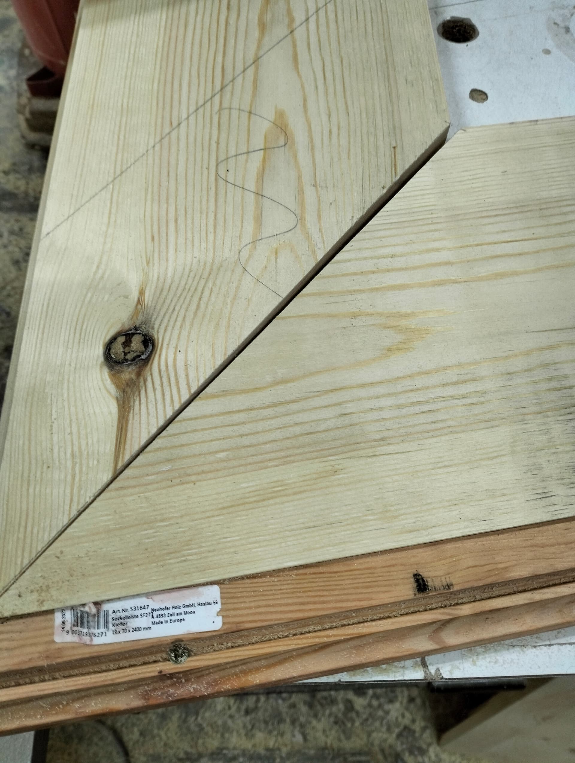

Buenas. Me han pedido instalar una encimera a inglete. La cosa es que las paredes no están a 90°, hacen un ángulo un poco más cerrado de unos 80°.
He hecho una prueba en el taller para asegurarme de que saldría bien. He dividido el ángulo entre dos (40°) y he hecho el corte en una tabla. A conTinuacion he usado la tabla cortada y la he puesto encima de otra y he trazado el mismo ángulo y la he cortado.
En teoría deberían encajar bien, pero ha quedado un hueco enorme de separación:
Qué es lo que he hecho mal? Me he asegurado de no equivocarme en ninguno de los pasos

no se como tomaste el ángulo ni que ingletadora tenes, pero lo que se ve es moneda corriente cuando no es corte a 45º (y a veces también en corte a 45 cuando SOLO nos guiamos por el transportador de ángulos de la ingletadora) el ángulo faltante (donde no cierra) no parece mayor a 1º con lo que es 1/2 grado por parte, eso lo da de error una ingletadora que se haya regulado por tabla de grados de la máquina y no con una escuadra (que no podrías facilmente recrear un ángulo d 80,5º), así como está yo pasaría una hoja de sierra de las de metal en medio, que “comerá” la parte que toca y no tocara la parte que está abierta y así lo voy acercando, claro mientras no te queden cortas para cerrar el marco…

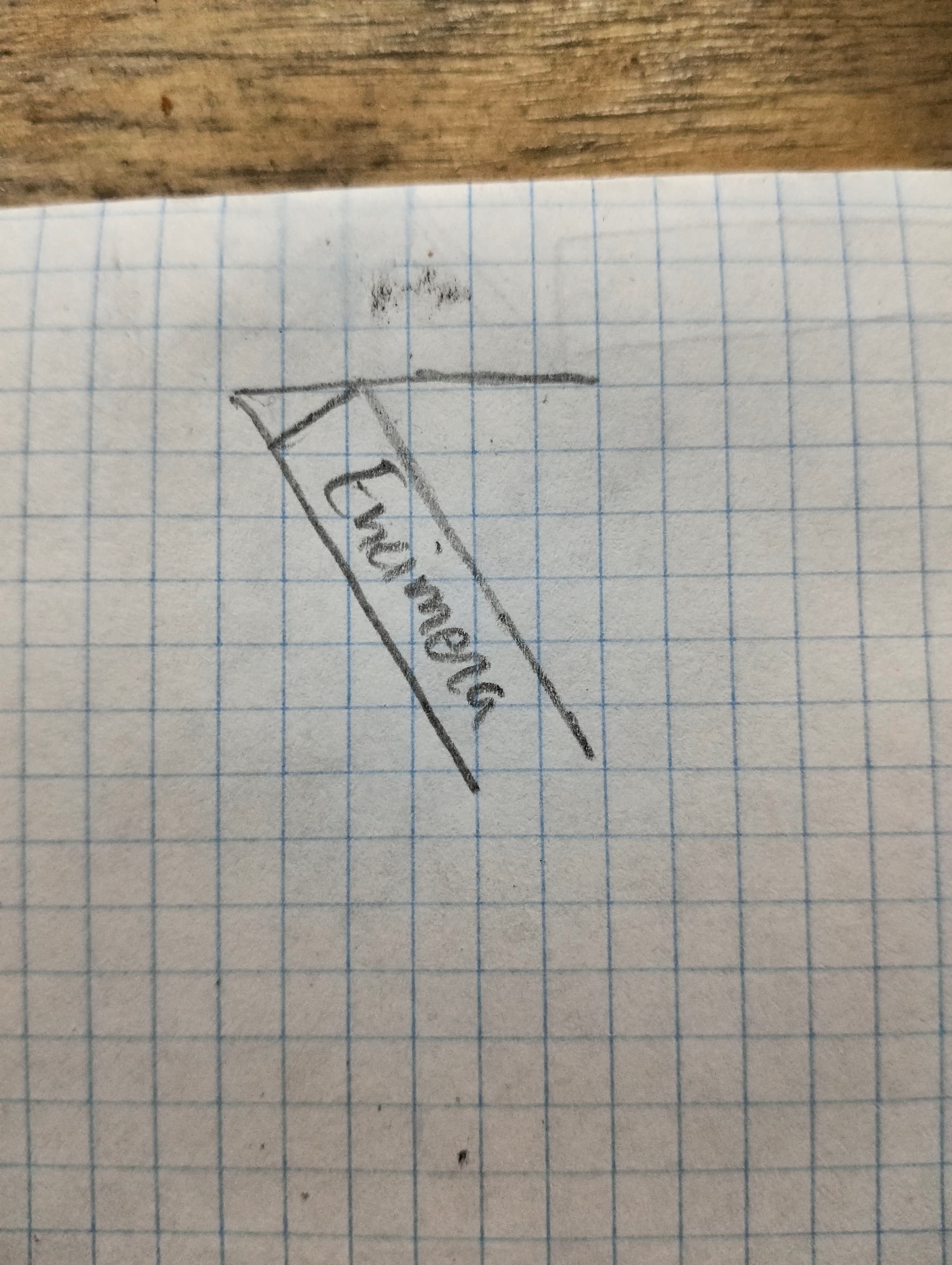

Pero eso no vale para ángulos de menos de 90°. El del vídeo dice que también vale, pero si la esquina de la cocina tiene menos de 90° entonces la esquina de la encimera choca antes con la pared que con la esquina de la cocina.

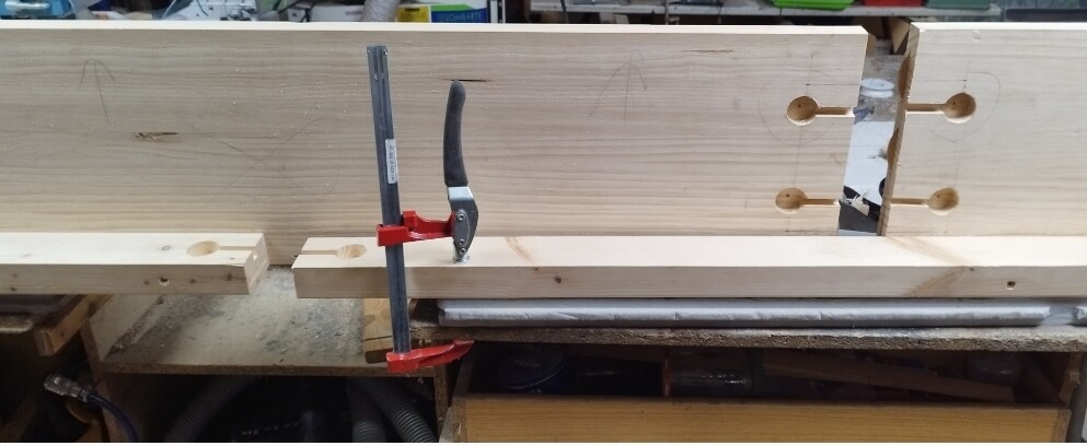

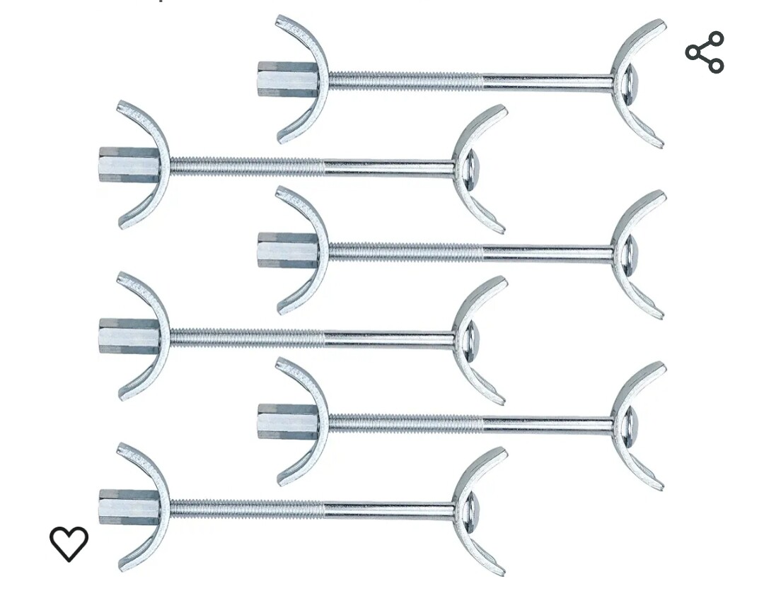

Y luego poner estos artilugios:
Los hay mas caros pero estos van muy bien.
Son cazôletas de 35 como las bisagras.
Allí los puse en una barra “de pared”, con las uniones saltadas para disimular.
Pero si tengo que hacer un inglete asi, tampoco me fío de las escuadras, angulos etc
Como dice @XLR , 1/2 grado es un mundo a 70 cm.
Los corto uno a uno con el fin de reconstruir la encimera donde pueda serrar.
Con un lijero inglete (tipo 15⁰), ajustados a la pared y exactamente en su sitios
Pero dejando unos mm al final.
Luego los pongo uno encima del otro, hago unas marcas ( como para galletear )y trazó la testa .
Reconstruio y sierro los dos a la vez.
El ancho de la sierra esta cubierto con los mm aquellos.
Aseguro la unión con esos mismos artilugios ,después de galletear.
Si esta hueco debajo, es mas fácil taladro de 4,5 mm el de abajo y atornillo el otro con un tornillo de 4,5.
Luego,para reconstruir antes de serrar es volver a atornillar en el mismo sitio.
