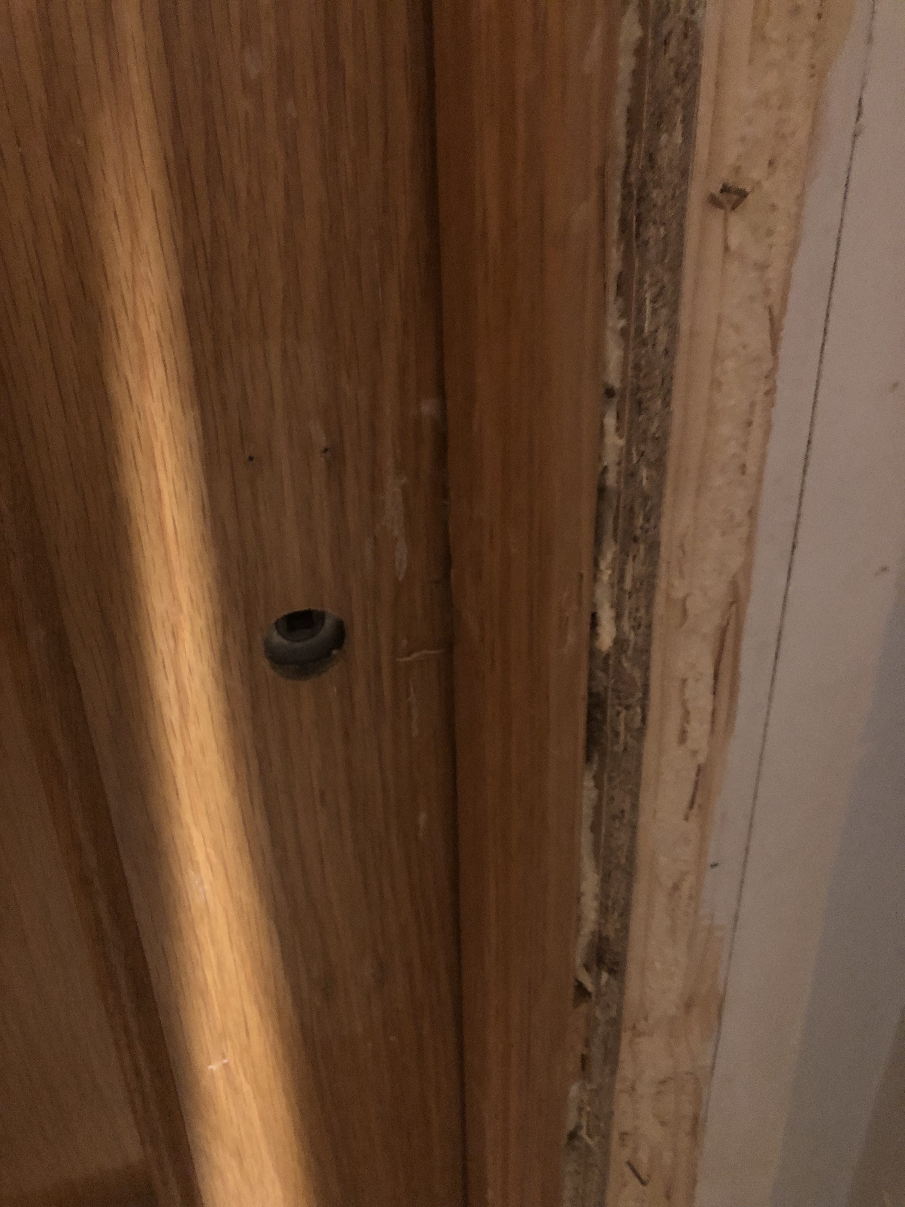

en la foto esta metida trato de bajarla pero ni a golpes, ayudo con el manillar que supongo que algo ayudara y nada

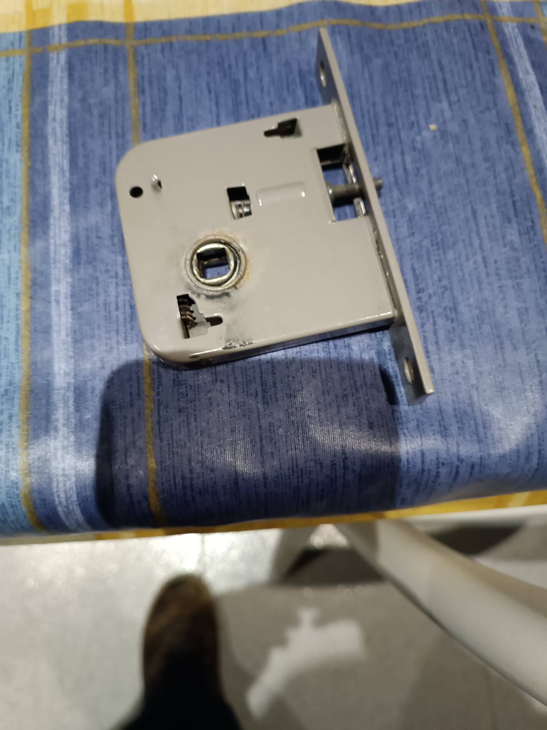

Esos picaportes cuando rompen suele salirse el pestillo con muelle y todo para alante desarmado y si es asi es imposible hacer lo de la tarjeta

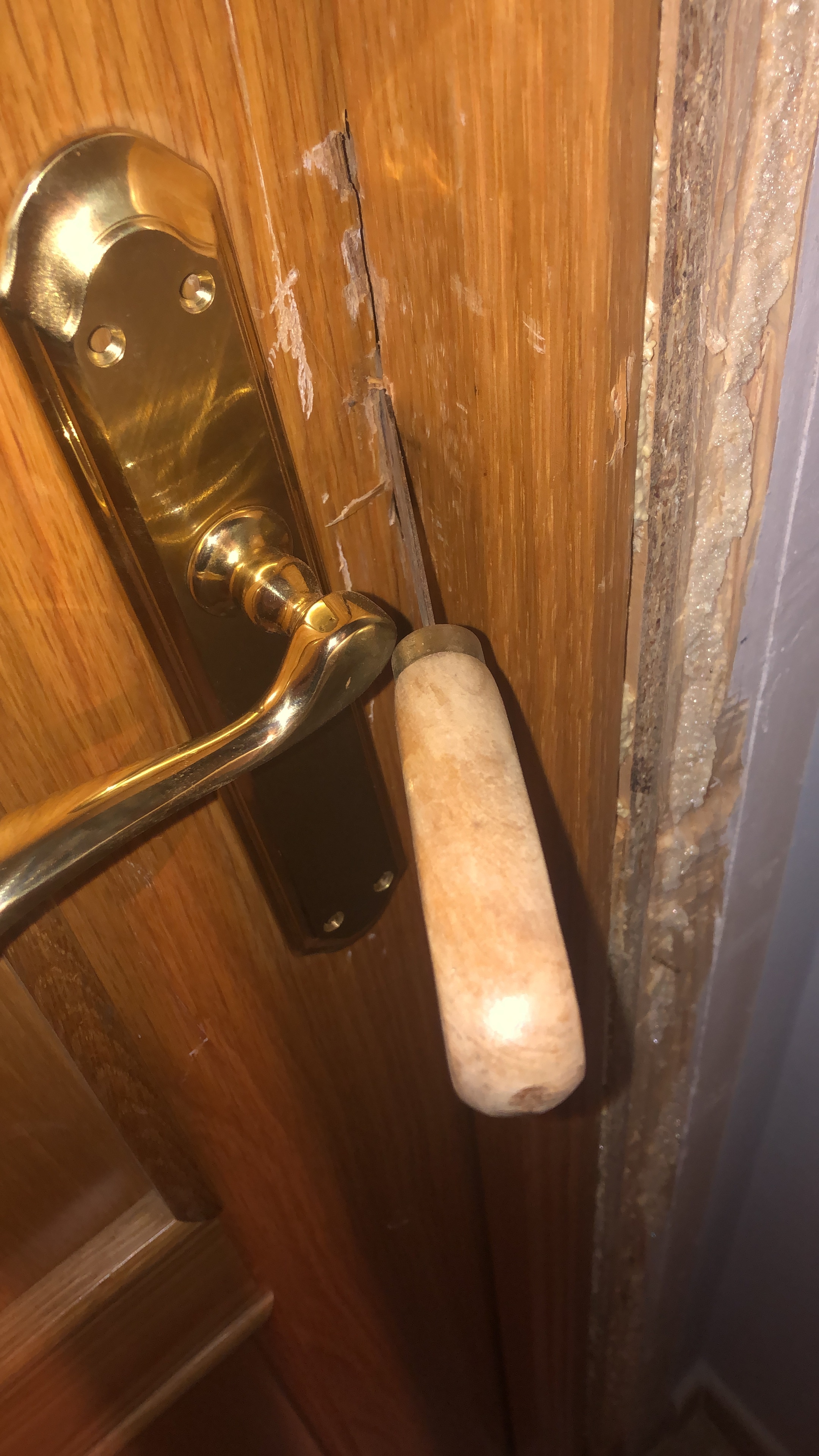

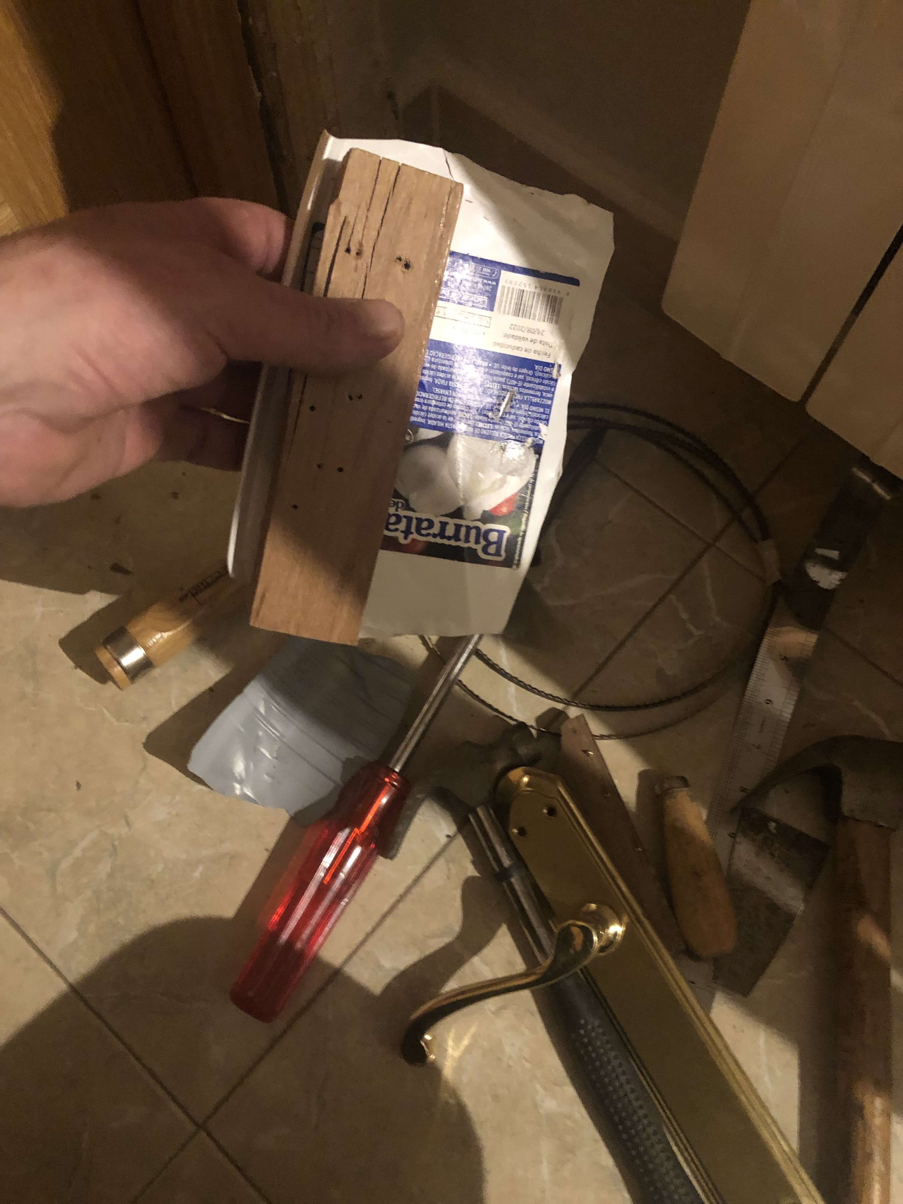

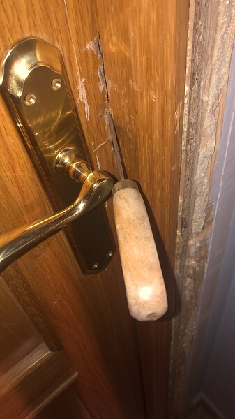

@miniempresario he conseguido meter una espatula y dandole con un martillo a la vec que movia el resbalon con la maneta (que algo movera) y nadaaaa

esa es, hombre llavan 20 años pero tampoco han tenido un uso excesivo ya he cambiado varias
