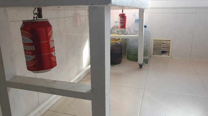

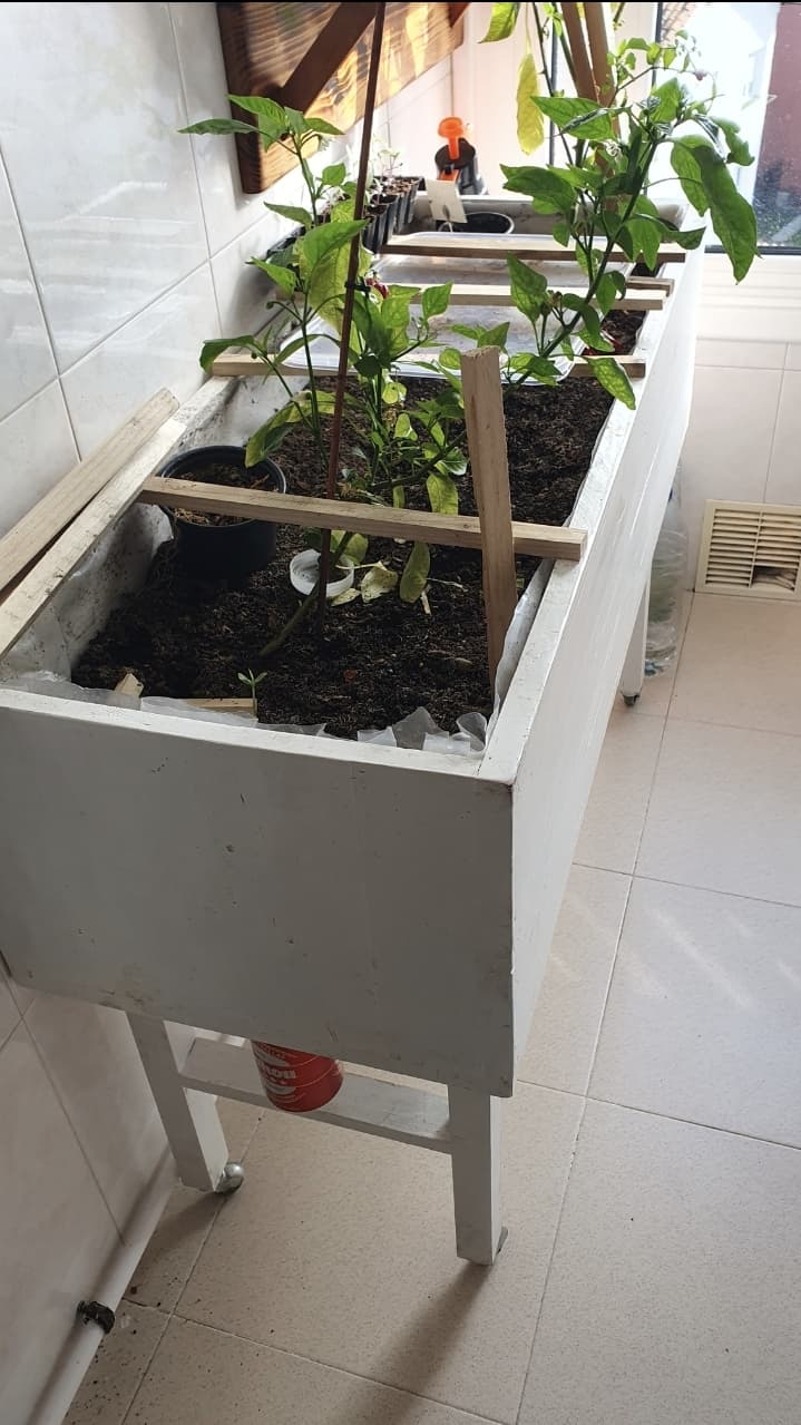

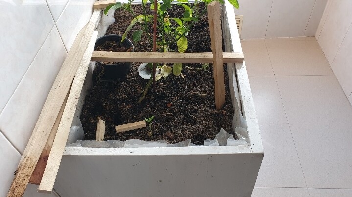

Yo hice este macetero grande hay quien los llama huertos urbanos o también bancales de semilleros etc…
Lo hice con restos de palets lo pinete con pintura sintética y le puse un plástico para que no estuviera la tierra en contacto con la pintura
Un agujero mínimo al plástico y pasar un tubo de cobre en cada lado por la parte de abajo del plástico donde esta el tubo sica para que no filtre aunque quedase a presión al pasar el tubo…

Lo que más me mola es como has reutilizado las latas… :rofl: :rofl: :rofl:
Reutilizar power!! Ya ves una hembrilla abierta y girar la chapa y ya no cae agua al suelo del drenaje… BBB
Salú
Y si se rompe con beberse otra cerveza listo el asunto :joy::joy::joy:
