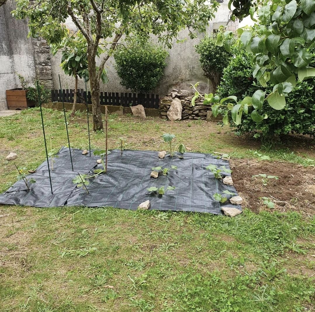

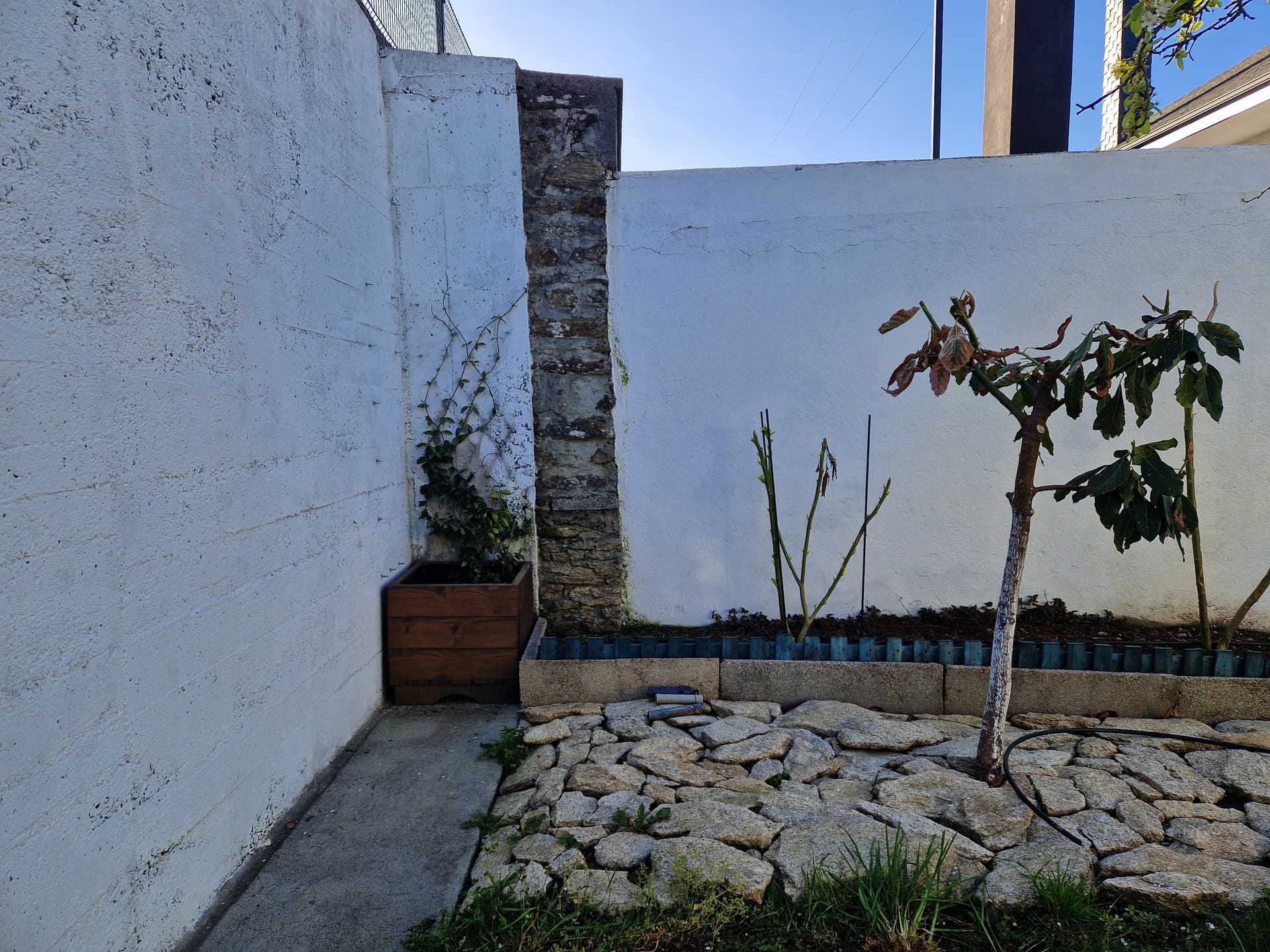

Yo por ahí de marzi del 2022, hice una jardinera para un jazmin ( en exterior) con madera de palet (de los palets grandes, 200 y pico x 13 x 4 cm, con lasur y forrado por dentro con tela antihierba, de momento parece que está bien (y eso que x mi zona: el nvierno frio y heladas en verano muchos dias de solete y calor y ahora llevamos una temporada que llueve dia si y otro tambien). y el jazmin está creciendo.
Ésta foto es de este verano, no es muy chuli, pero es la que encontré, (está en la esquina izq).

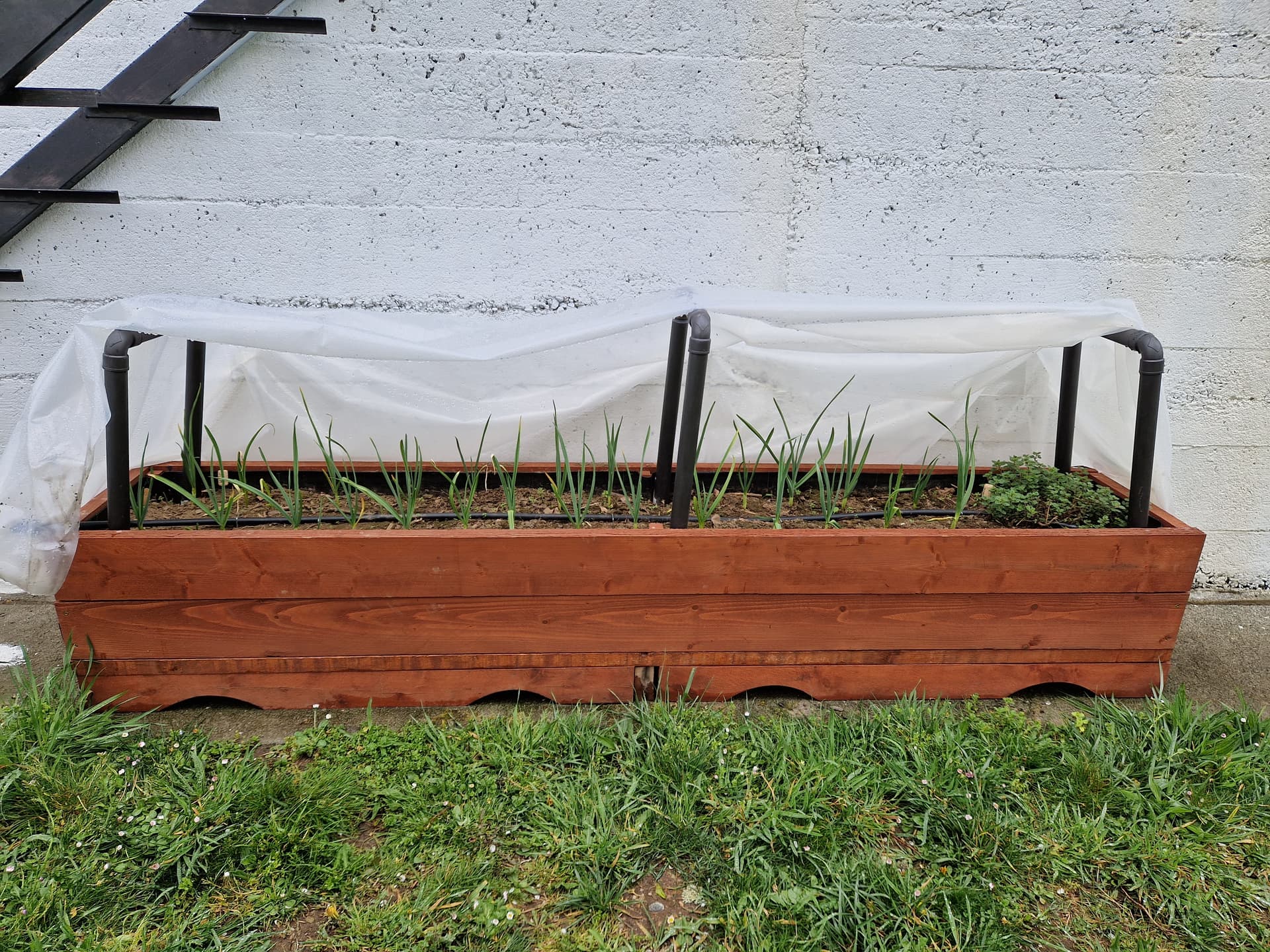

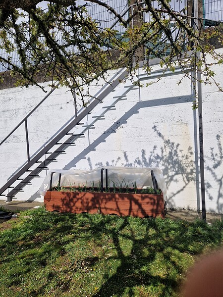

Y ahora en noviembre hice un super bancal pa ver si por fin cosecho ajitos, ( en tierra se me ahogan), mismo tratamiento, solo que monté de forma distinta. (Como es tan grande y yo sola no iba a poder cargarlo entero, lo hice “modular” solo están unidas las paredes, el resto superpuesto.
Ahí está mi escalera sin acabar de pintar ![]()

Esa escalera me suena…
Muy bien la ajera.
Esa escalera ya huele ![]()
A azahar. Con la fiebre que nos dió y ya ves. Es que…
Mas bien a ajos ![]()

Con tanta agua que ha caido, solo he podido ir pintando por parroquias, no es lo que queria hacer, pero es lo que me ha dejado el clima y el tiempo.

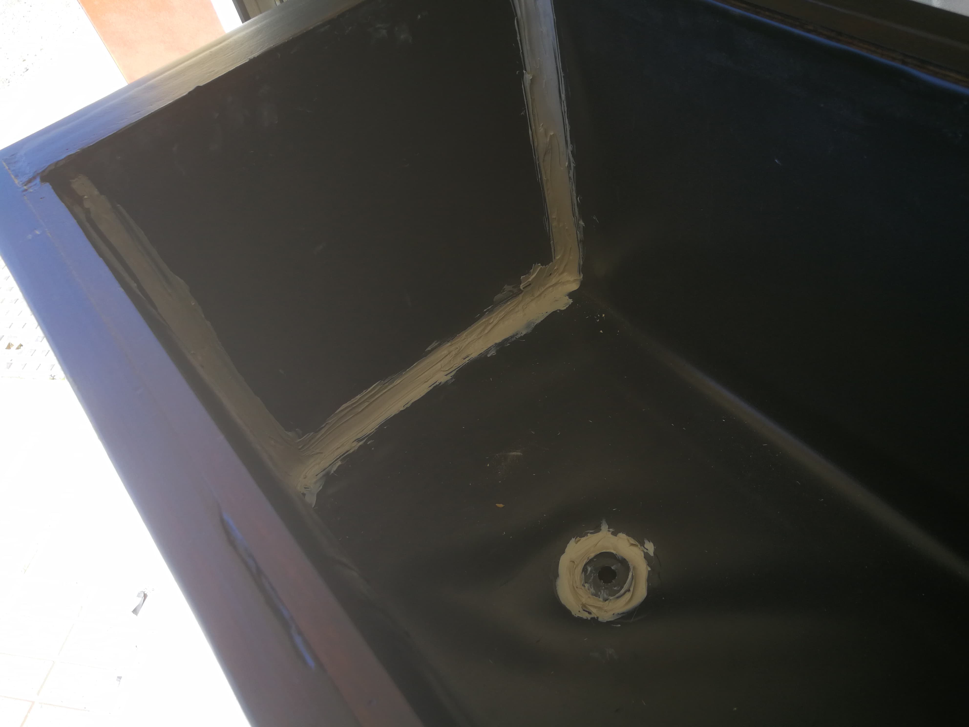

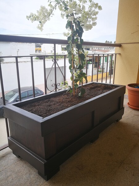

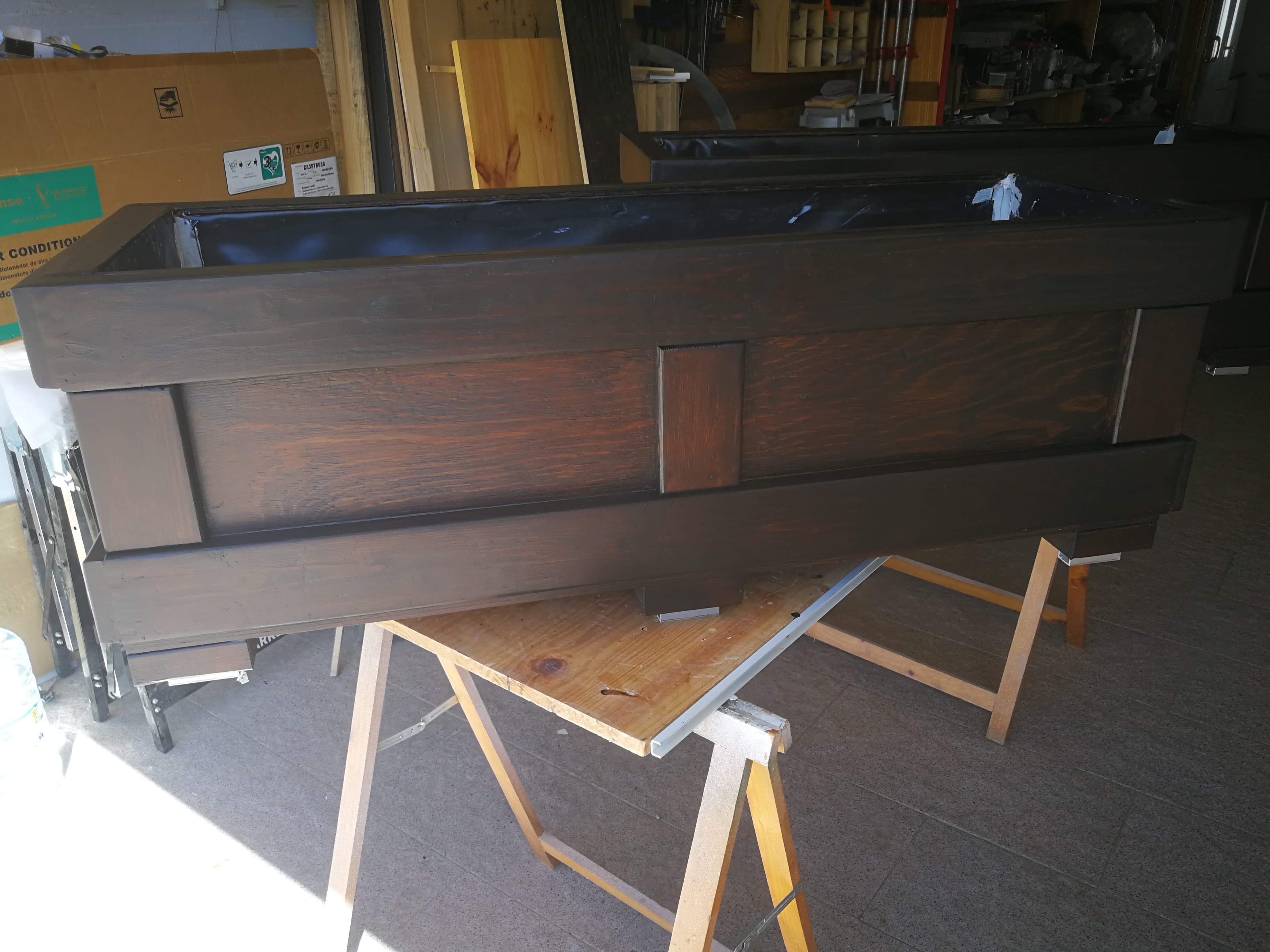

Pues aquí dos jardineras con material reciclado. 3 manos de lasur. El interior le he puesto lámina de pvc para asegurar algo de durabilidad. También le he puesto calces de aluminio, tubo de aluminio cortado, para q la madera no este en contacto con el suelo.

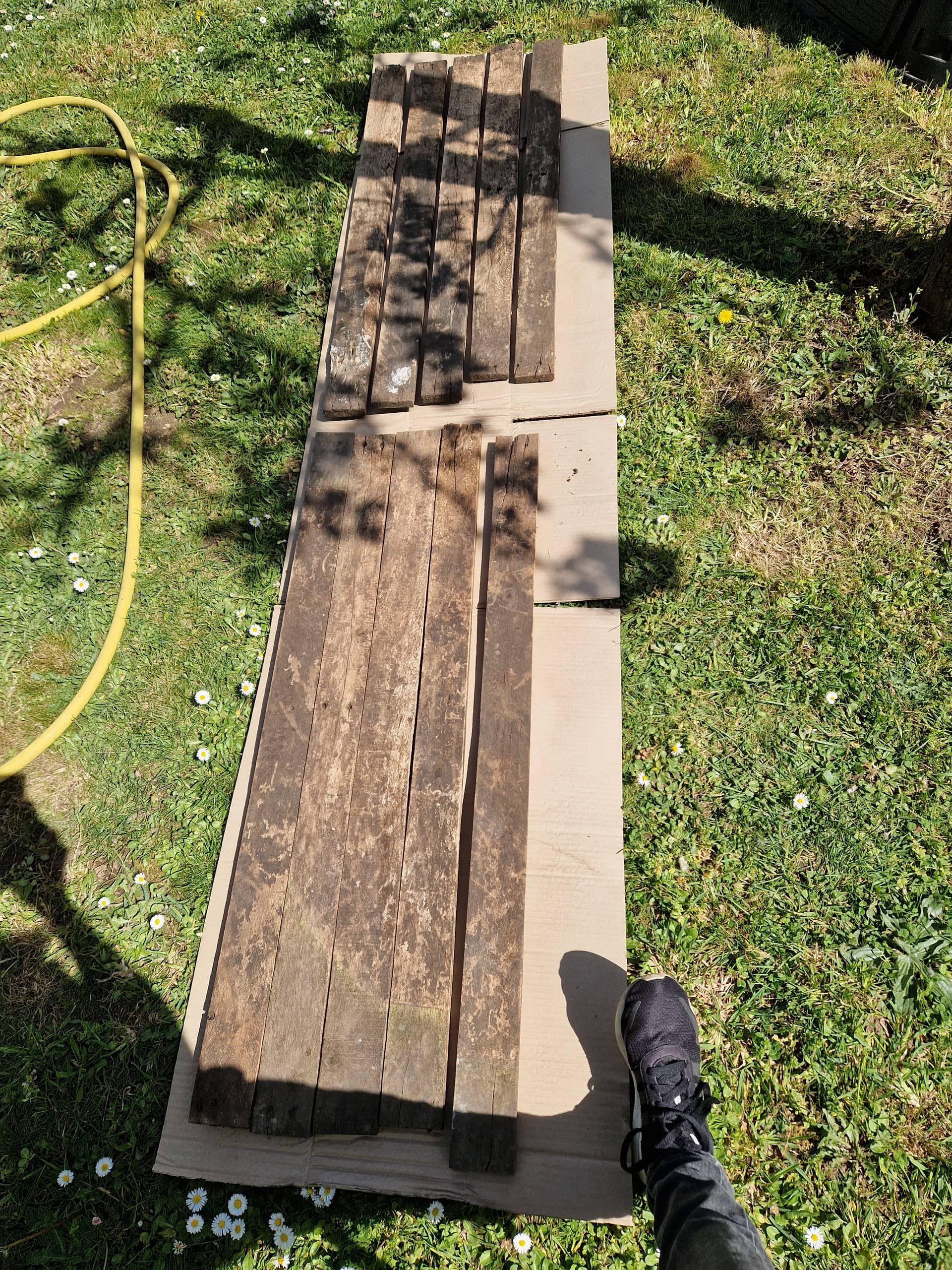

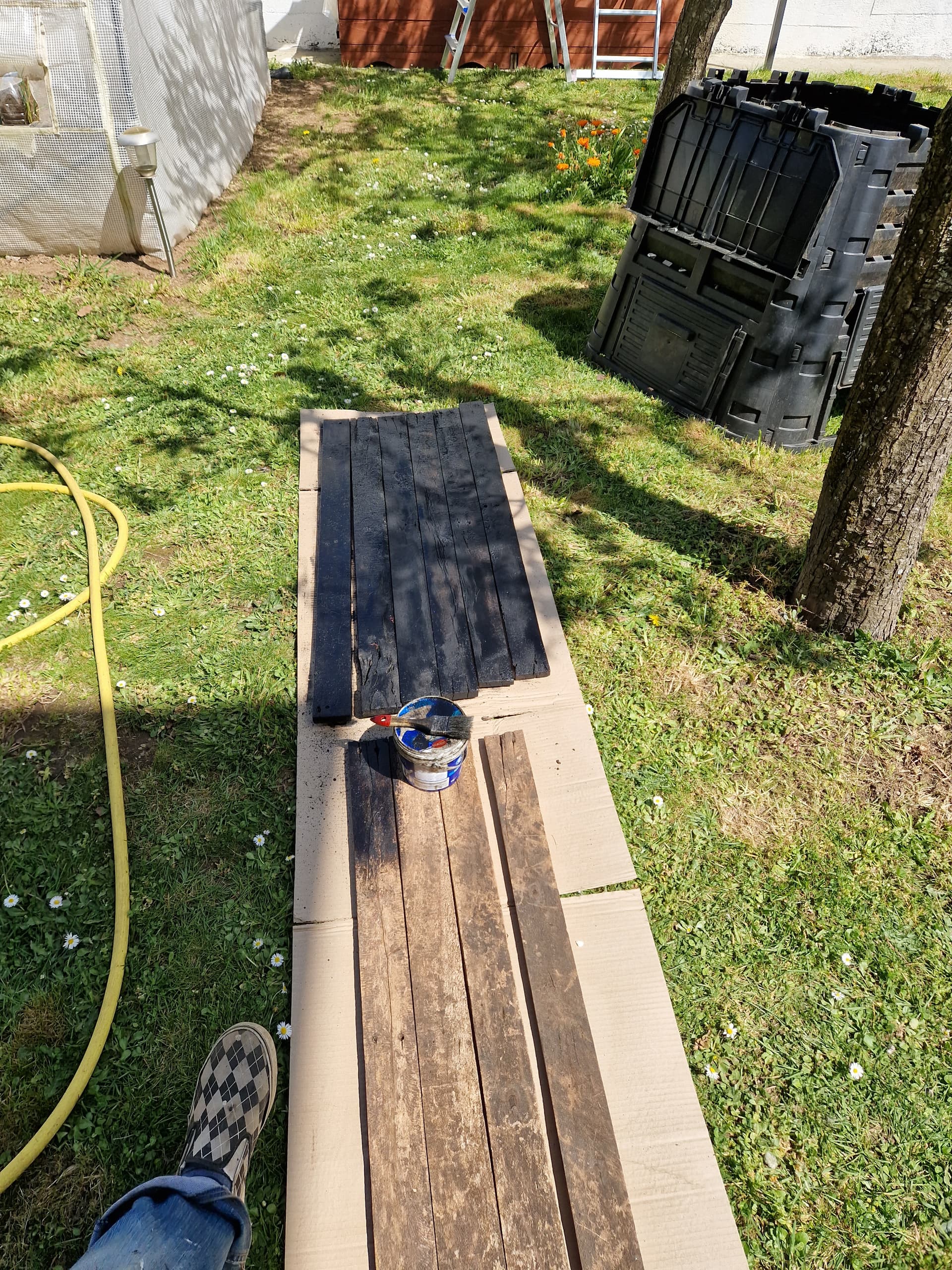

Bueno, esta semana me ha tocado vaciado de compostador, os saco fotos del estado de las tablas que he usado como base para el compostador, para que veais el deterioro despues de año y medio en contacto directo con la tierra (las tablas estaban barnizadas con aceite de motor quemado)
Eso es cojonudo @Mieths aquí hay un pueblo que se llama la alberca y la madera de la fachada está tratada así . Llevan décadas y décadas y ahí están. Yo el gallinero también le tengo así
Yo en el aperitivo me he tomado un vasito de Perkins 1.976.
Ya le estoy dando otra capita de aceite, pa que seque y volver a poner a trabajar a los niños (lombrices y demas compañia).
Que madera era? Tratada con autoclave o solo el aceite?
