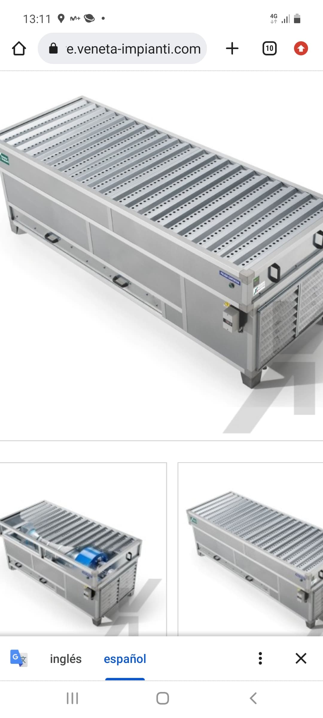

Para lijar lo mejor es una mesa aspirante
Si funcionas con un aspirador conectado a la lijadora y trabajas sobre una mesa de este tipo la calidad del aire va a ser buena. Se trata de recojer el polvo lo mas cerca de donde sale. De nada sirve un purificador en el techo cuando tu boca y nariz esta mas abajo

Si lijas mucho Yo te recomendaria un buen aspirador que tuviera la posibilidad de poner dos tomas sin perder mucho rendimiento , y hacerte una mesa de lijado , estas mesas son simplemente una mesa con la superficie perforada o ranurada y por abajo un sistema que permita conectar el aspirador,
asi tendriamos conectado el aspirador a la herramienta y a la mesa que recogeria el polvo residual, el mayor problema que creo vas a tener si haces sesiones maratonianas de lijado va a ser el ruido, las herramientas electricas y los aspiradores hacen bastante ruido.

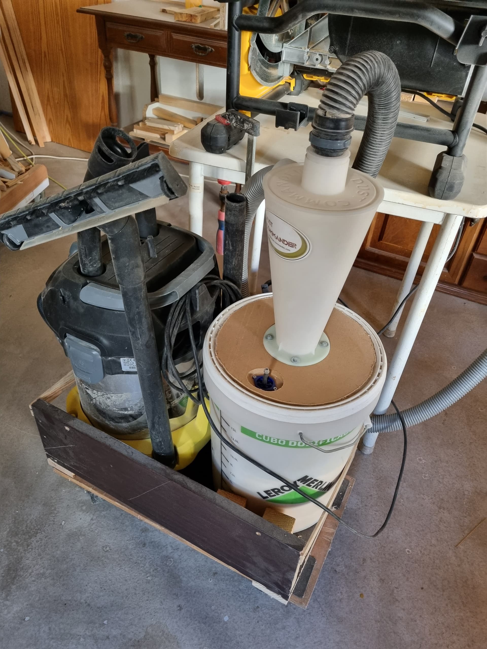

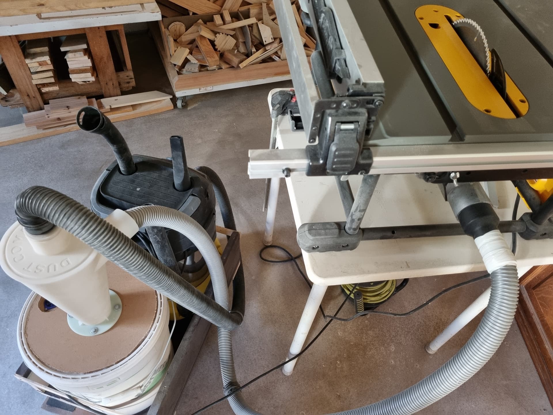

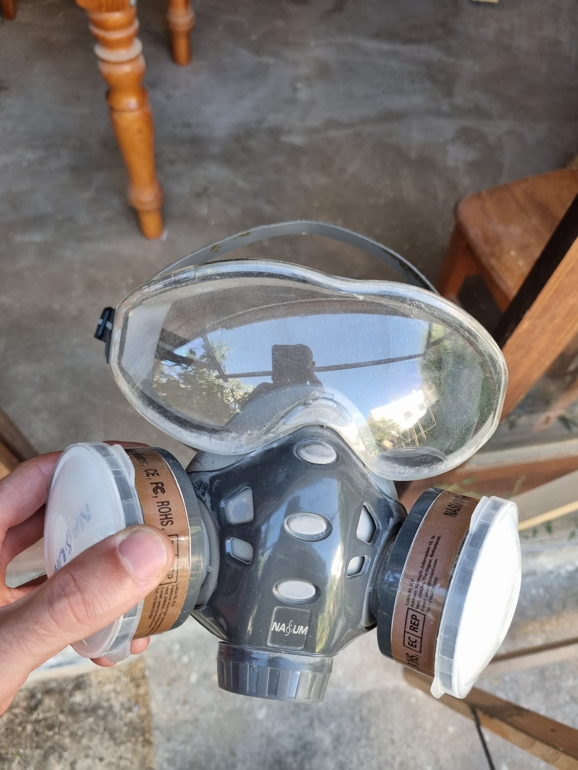

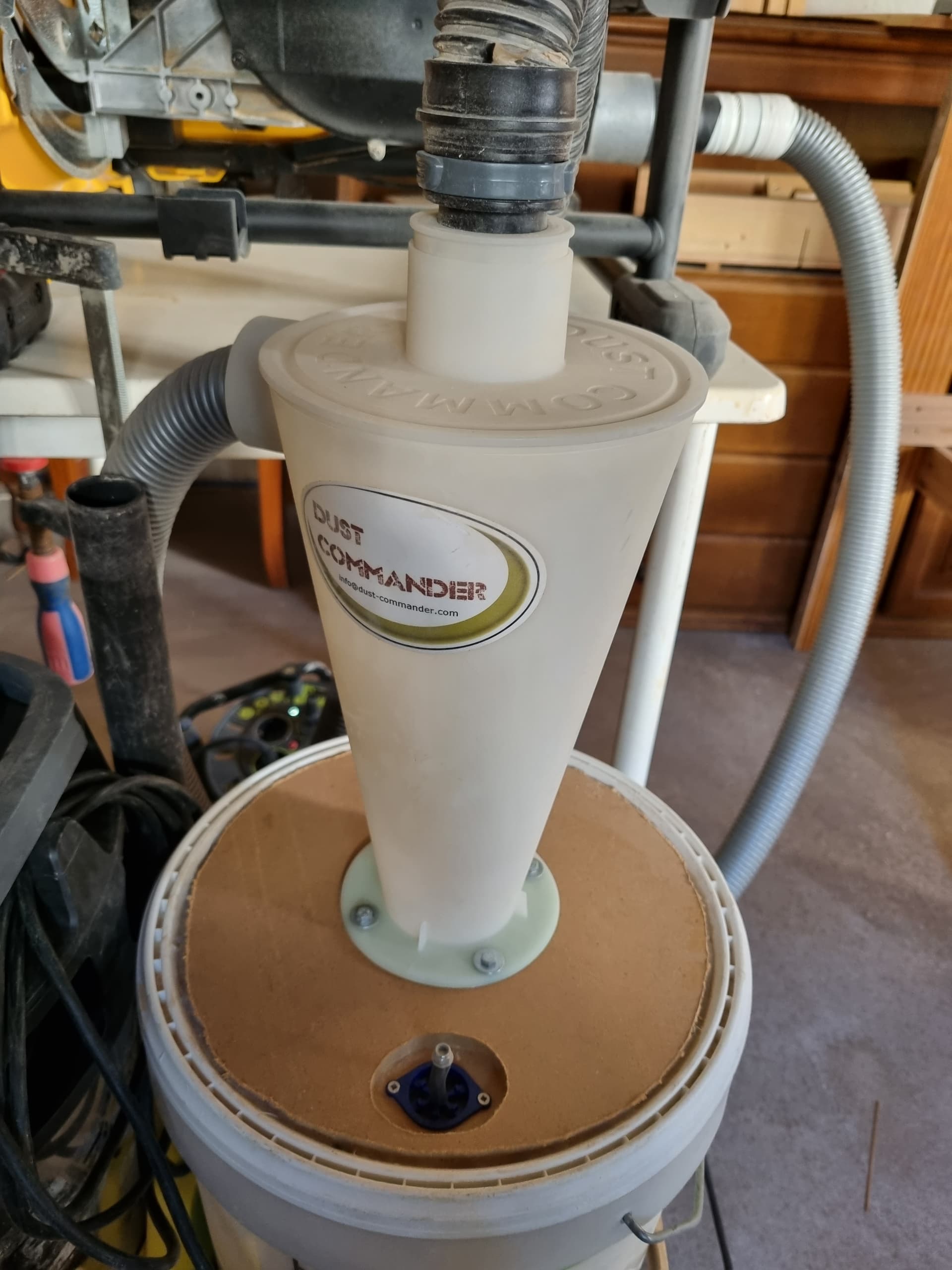

He dado por casualidad con este hilo, muy interesante y necesario. Aprovecho para compartir el sistema de ciclón que tengo yo (semi-casero) por si es de utilidad para alguien:
Y la mascara que uso.
La verdad que funciona muy bien. Lo bueno del bote transparente es que ves como está de lleno.
Un saludo!
La verdad es que queda muy bien, y funcionan genial estos cacharros.

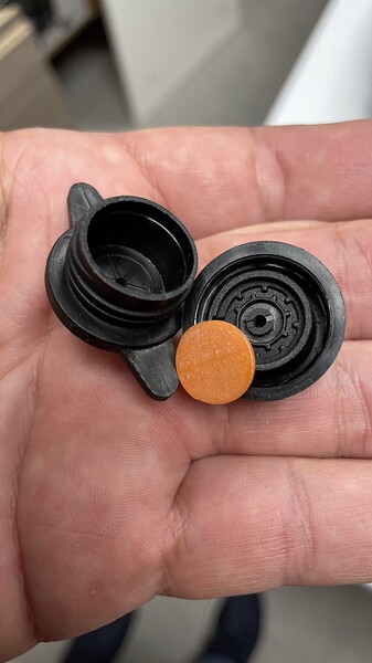

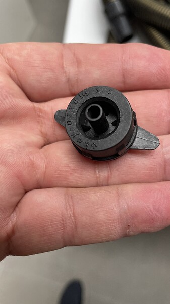

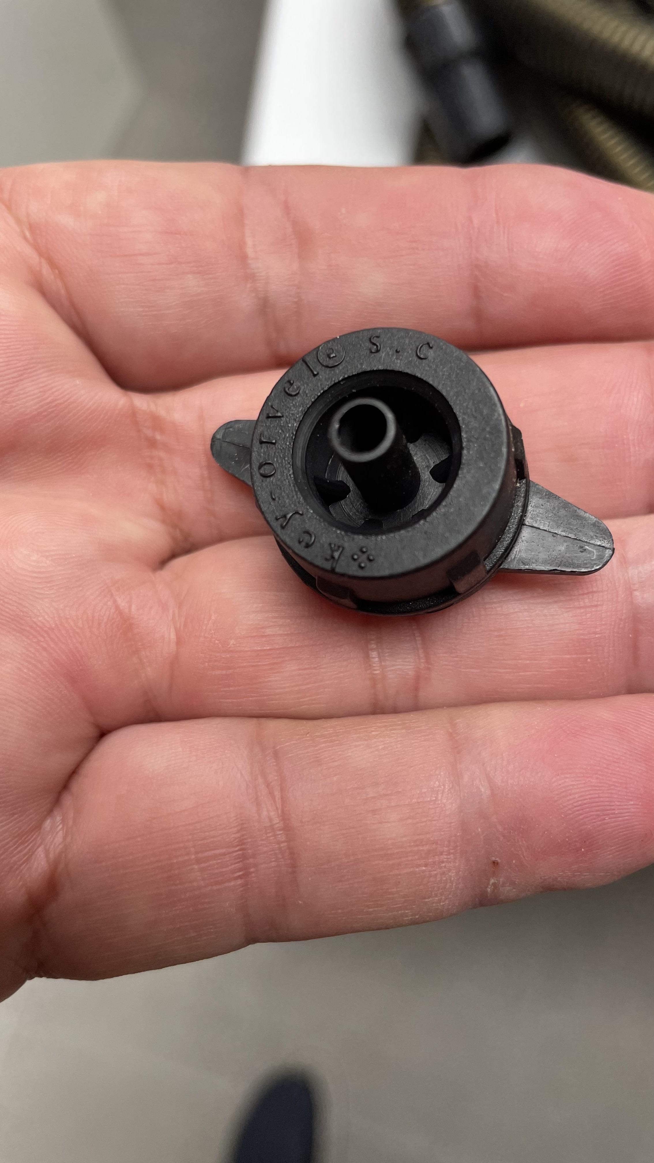

Me gustaría saber cómo y con qué has hecho la válvula que se ve en las fotos.
Es esta:
DUST COMMANDER DUST-SP - Válvula antiaplastamiento para barril de plástico/filtro ciclónico Amazon.es
Pues no sabía que existían a la venta, todo lo que había visto era esto mismo pero hecho casero. Incluso hace tiempo había comprado muelles y gomas para hacérmelo yo, porque ya he reventado un par de contenedores, pero viendo que se vende hecha creo que es un buen invento.
Es un buen invento, sí. Hay un antes y un después de usarlo! Un poco caro (10 eur) por lo que es pero va muy bien.

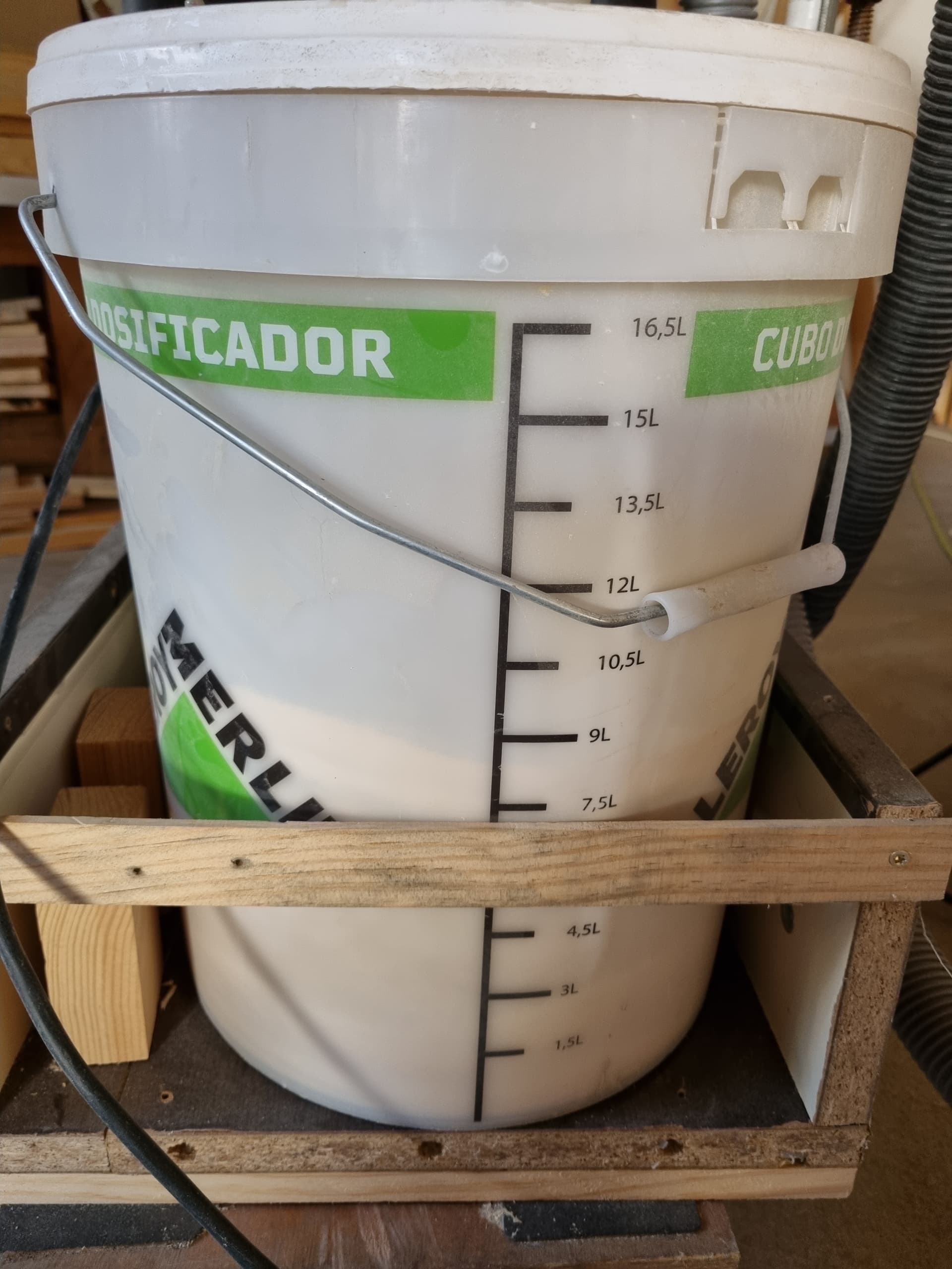

Respecto a estas valvulas para evitar la rotura del cubo, por un lado podiamos poner este recipiente metalico, y otra solucion seria reforzar el recipiente por fuera con alguna madera y un poco de imaginacion.
Parece que se valora mucho el poder de succion, si ponemos una valvula limitadora …
Alguien podria decir, pues compro una maquina menos potente. No, haria menos trabajo.
Claro. Y no solo es cuestión de potencia. Aunque sea menos potente, si por lo que sea se tapona momentáneamente el tubo de aspiración, entonces el cubo puede implosionar.
Por eso te decia lo de fortalecer el cubo.
En mi caso he roto dos cubos de esos de basura,el tercero esta reforzado por fuera aunque intente buscar uno de mas grosor, que los hay.
Pero bueno, si la cotrapartida no nos afecta mejor dejar asi.
a ver si puedo poner despues alguna foto, que voy a la nave nueva, tengo desmontado mi cacharro, lo uso con el tipico aspirador metalico, creo que del bauhaus era, muy potente.
Como curiosidad, el aspirador lo tengo sin filtro, despues de comprobar que con el ciclon no pasa ni una mota de polvo.

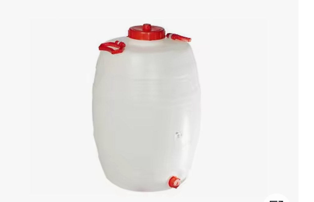

En vez de un cubo de esos de plastico, yo compre un bidon, tipo esto, y sin valvula de segurodad ni leches, y mira que he tapado a proposito la aspiradora, y se encoge un pelin, pero lleva ya unos 3 años y sin problema.
Y como el tapon es a rosca, perfecto para vacias.
