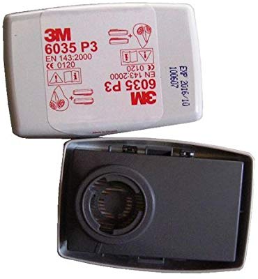

Lo segundo preguntar a quien use la mascarilla 7500 de 3M por la referencia de los filtros para polvo y serrín porque estoy buscando y me aparecen varias opciones y no veo claro cual es la más adecuada para trabajar la madera. Además los precios no se corresponden con lo que decía fsanchez.
Si alguien me puede ayudar con la referencia o algún link lo agradecería mucho.
El 2138 y el 2135 son P3 los dos. El 2138 es como el otro pero tiene protección contra vapores orgánicos. Para el serrín da lo mismo, pero si te molesta algún olor en el taller viene bien.

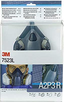

Yo me compré esa mascarilla hace poco, en un kit que te venían con filtros FFP3 para el polvo, y con A2 para gases. Si le echas un ojo al producto ves bien las referencias. Y por cierto, anda bien de precio:
Además, como casi no hago cosas para las que necesite filtro de gases, me pillé unos FFP3 sueltos.
Y digo sueltos porque en esta mascarilla se pueden combinar varios tipos de filtros. Es decir, me puedo poner A1 de gases y FFP2 de partículas, por ejemplo.
Lo mejor es consultar la propia documentación de 3m, muy completita:
Por último, esta máscara está muy bien. Me he sorprendido a mi mismo dejar de lijar para hacer otra cosa y olvidarme que la tenía puesta. Además, encaja muy bien con las gafas de protección de 3m (que no empaña xq expulsa el aire por debajo), y con los cascos antiruidos.
