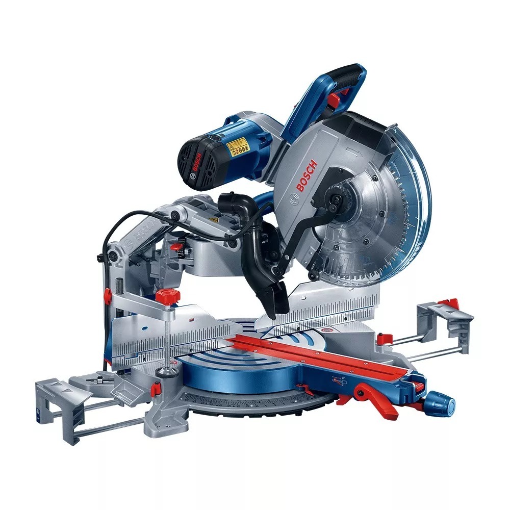

Me gustan estas dos ¿como lo veis?:
Ojo también a la altura de corte, que la Bosch usa un disco de 4 cm menos que la otra. En ese rango de precios tienes otras opciones majas, por ejemplo esta de Makita con disco de 260:

Gracias a ambos por la respuesta, me gustan también esas opciones que me dais. Y de las que comentaba yo pues la bosch conozco la marca y es sinonimo mas o menos de calidad. La otra no la conozco ni los acabados de la maquina.
Vaya por delante que no he tenido ninguna de ellas, pero hay marcas que me dan más confianza que otras.
Bosch de gama azul he tenido algunas máquinas y me han parecido siempre muy buenas. Igual con Makita.
The Ryobi he tenido cosas, y son muy de bricolaje.
The Holzstar he tenido una sierra de cinta pequeña que estaba bien, aunque no es más que la misma sierra de cinta china importada por mil marcas, en este caso con un mejor control de calidad que otros importadores.
Ya sé que es muy probable que las otras también estén hechas en China, pero para mí no es lo mismo una máquina diseñada por una marca de renombre y fabricada después en China, que una máquina china con la pegatina de un importador.
Para resumir, en mi opinión mira la Makita y la Bosch azul, pues ambas son máquinas profesionales. Mira opiniones de internet relativas a la precisión. La capacidad de corte está bien, no digo que no, pero es más importante que la ingletadora sea precisa a que pueda cortar unos centímetros más.

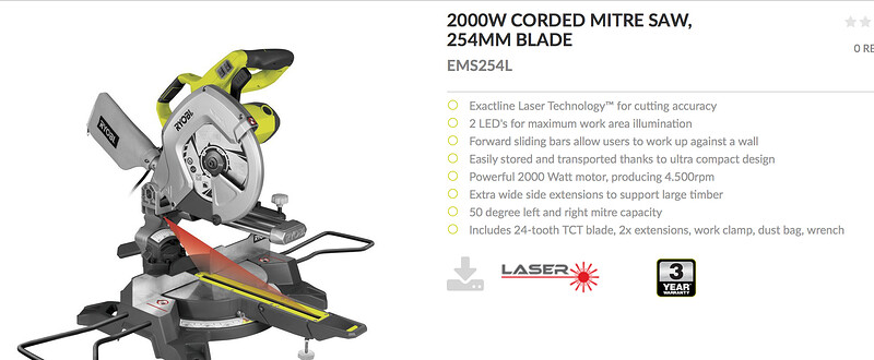

Hola, gracias por la respuesta. De la Ryobi he visto este video… me ha dejado un poco…
Lo que veo que en muchas la empuñadura es vertical, fíjate que me gusta horizontal, maias tontas que tiene uno jaja
Hombre, Ryobi es de bricolaje, pero lo del vídeo supongo que debe de ser una máquina defectuosa. Puede que no sea muy precisa, pero no creo que sea lo que le suceda a todos los ejemplares de ese modelo.
La maquina del video claramente esta mal… o el disco esta doblado o lo que si puede pasar es que las arandelas de asiento del disco no esten planas o tengan suciedad, se ve claramente la oscilacion del disco.

Gracias a todos, como dice @MilvusWW, para mi presupuesto, dado que el uso sera esporadico en proyectos caseros, no necesito una sierra de ese precio tan elevedo. La idea de que no necesite espacio detras me gusta, pero solo esta la Ryobi a precio asequible.

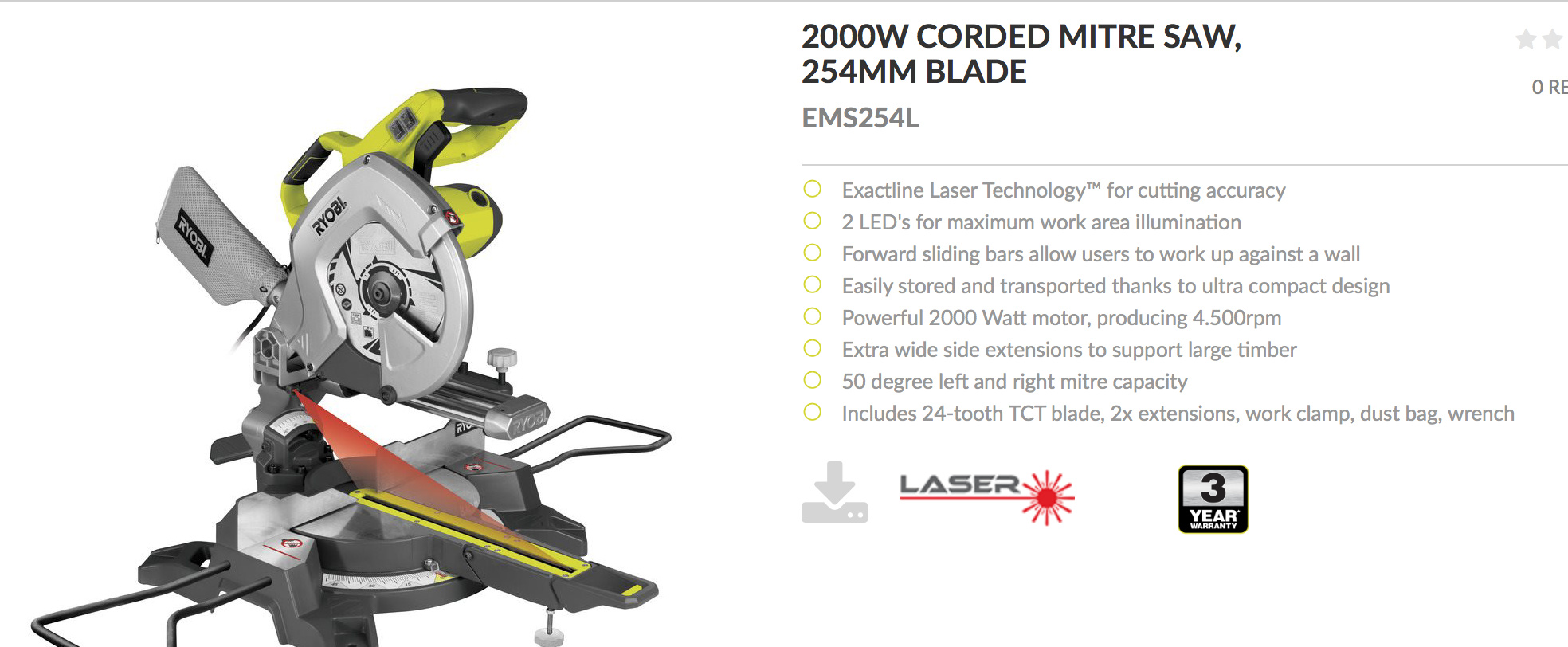

Lo que no me cuadra mucho es que por ese precio todas son de 1400/1600W y la Ryobi son 2000W también según su web. Mucha diferencia ¿No?
Anda! no había visto que la Ryobi tenía los tubos por delante. Eso está muy bien, pues ahorra mucho espacio. No lo había visto en ingletadoras económicas.

Hola, por 330 buscaría algo más fiable que Ryobi. No deja de ser de bricolaje, al final vas a estar media vida ajustando y de mala hostia.
