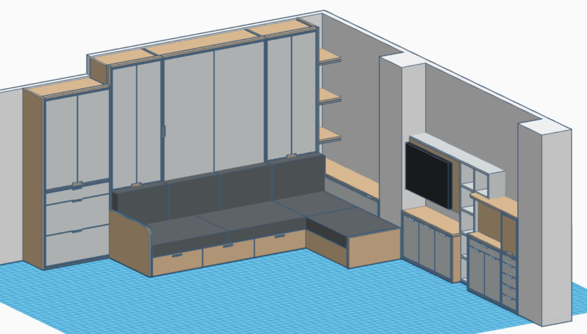

Decidí realizar un diseño en tinkercad, tomando el plano del salón como referencia y quedó algo así:
Como vais, consta de varios módulos, el principal se trata de un sofá, con diván (o puf extraible, ya os contaré). La parte de sofá cuenta con cajones de grandes dimensiones.

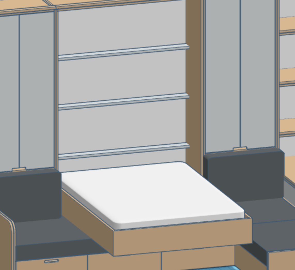

El módulo central de este principal, se trata de una cama abatible:
Ya tengo los herrajes, adquiridos en Amazon en UK (aquí en España no había), tengo que pensar algo para las patas.

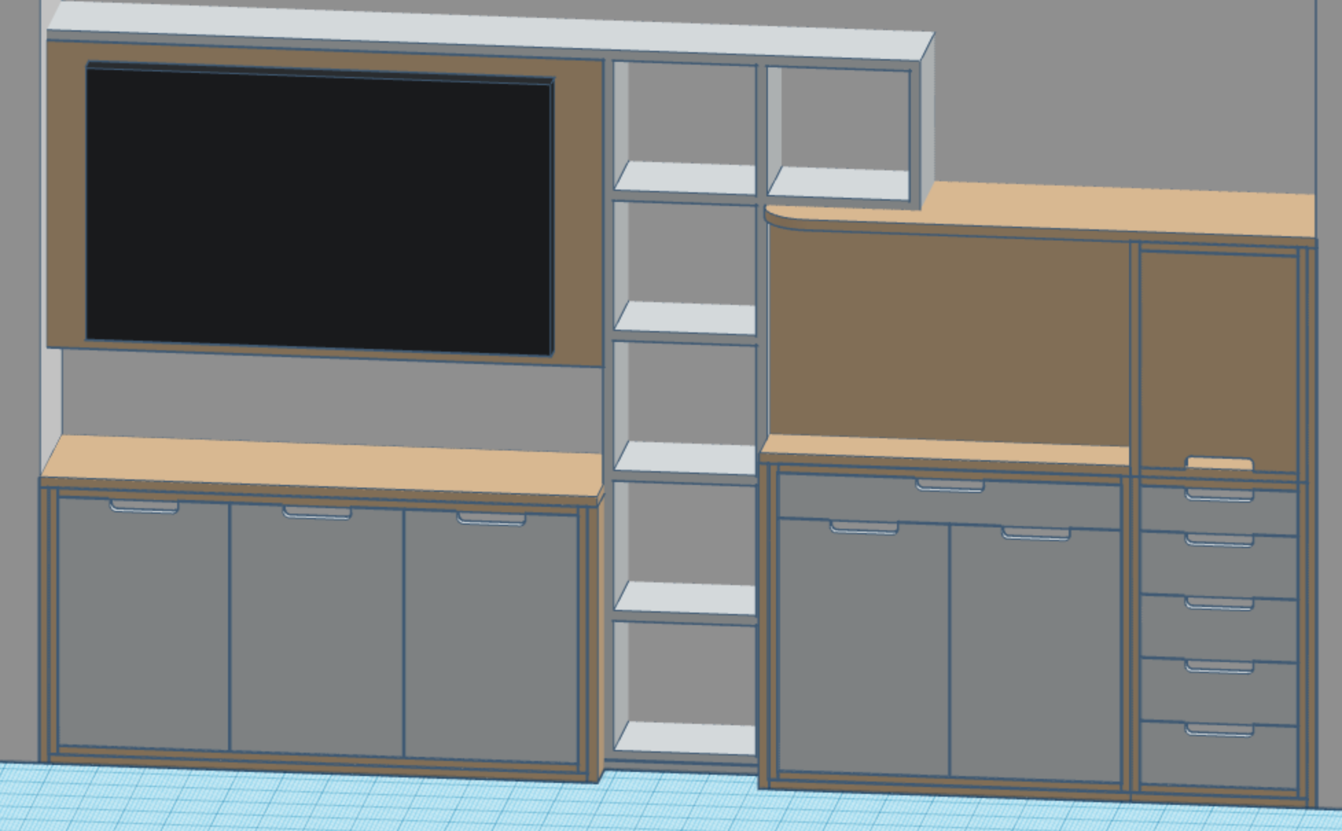

En la otra pared, estará el mueble de la tv (se girará 90 grados) estantería de módulos de unos 30cm y a la derecha, una mesa de despacho / comedor extraible en dos medidas 80x140 / 80x240, aproximadamente. También tengo los herrajes extraibles, pero estos comprados en España. A la derecha del todo, cajones y un pequeño armarito con cajones.

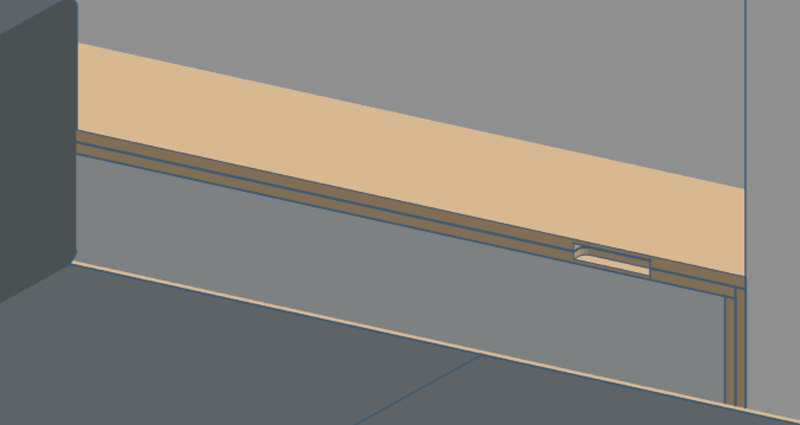

Haciendo un despiece aproximado, salían 15-16 tableros para los módulos y 3 para puertas y otros tantos para traseras. Había pensado en 18mm y cantos vistos, al tener las puertas dentro del módulo, utilizando varios tableros quedaría un canto visto de unos 36mm, nos gusta bastante este tipo de acabados.

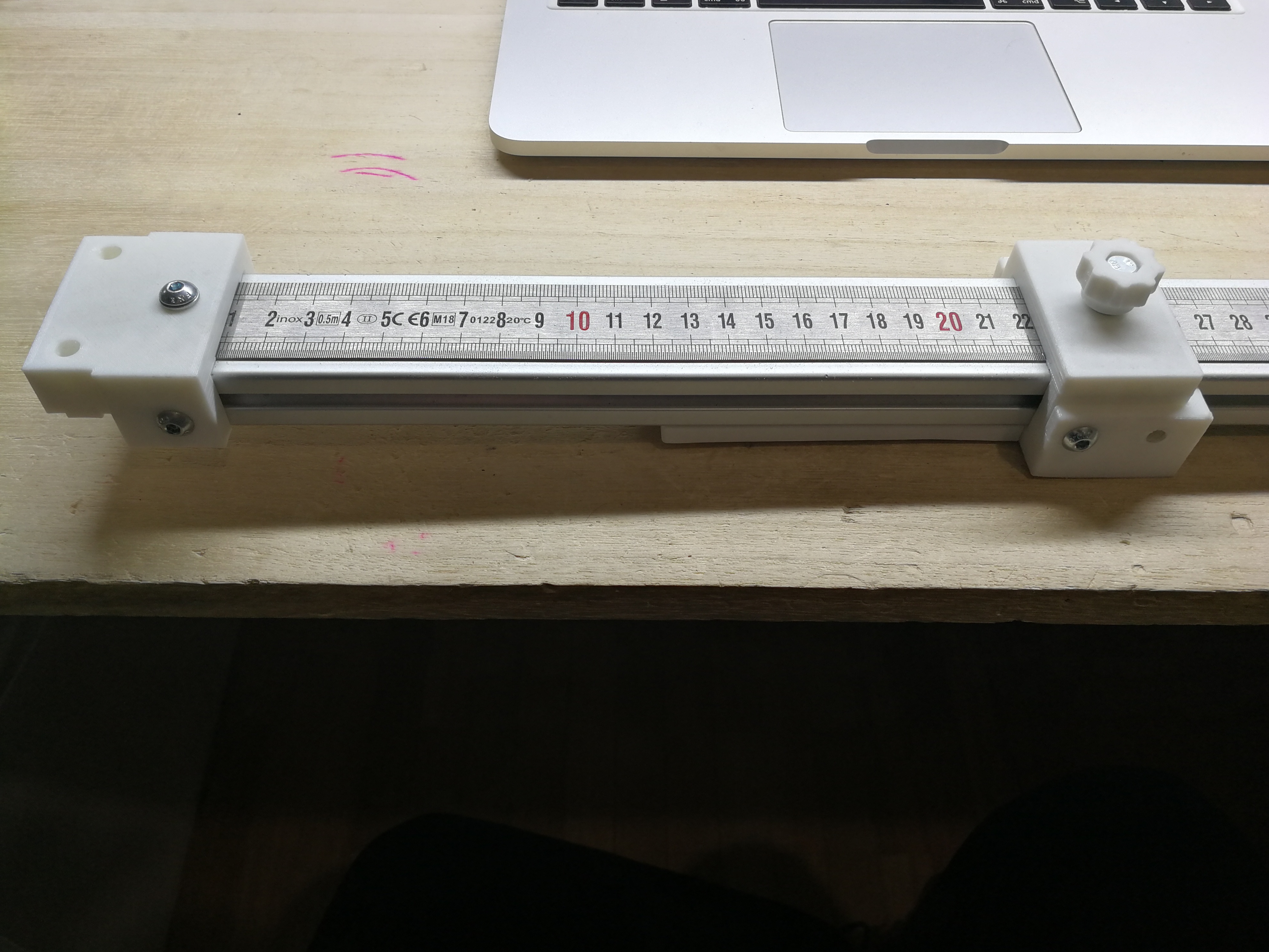

Aprovechando la impresora 3d, se pueden hacer de todo tipo de útiles, sobre todo plantillas de fresado, gatos (utilizando varillas roscadas) y en general cualquier pieza de plástico. Ya me hecho unas guías para los carriles de la sierra de incisión para instalar reglas y realizar cortes repetitivos, así como alguna plantilla para redondear esquinas. Subiré esos proyectos en otros temas, para no mezclar.
