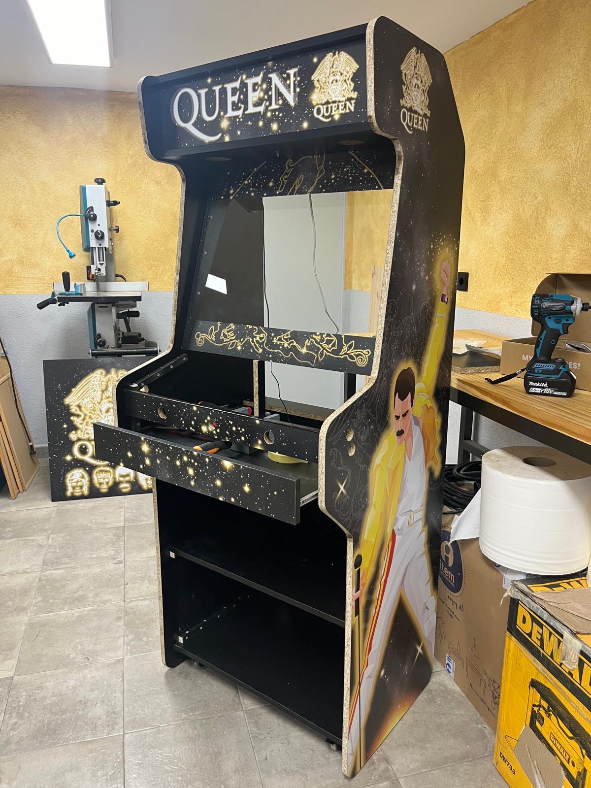

Se trata de una máquina de juegos Arcade como las que había en los recreativos de los años 80-90. Todo el armazón lo he construido en melamina de 16mm. A partir de fotos diseñé un
modelo que se adaptará a mis necesidades. Tiene 177cm de alto y 69 de ancho. El núcleo es un portátil con procesador i7 y tarjeta Nvidia, disco SSD y disco magnético de 1tb. La parte de electrónica es de un fabricante español llamado Industrias Lorenzo, es curioso porque es el mismo fabricante que construía los joysticks y botoneras de las máquinas de los 80-90, tiene bastante reputación en este mundillo.

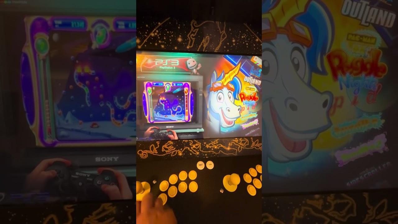

El lanzador de los emuladores es Coinops, y de los que he probado es el que más me gusta con diferencia. El monitor es un Benq de 27” y 100hz. Los puristas montan monitores 4:3 pero como está también va a emular plataformas modernas tipo XBOX, Play Station 1,2,3, Switch,… me decanté por este tamaño y formato.

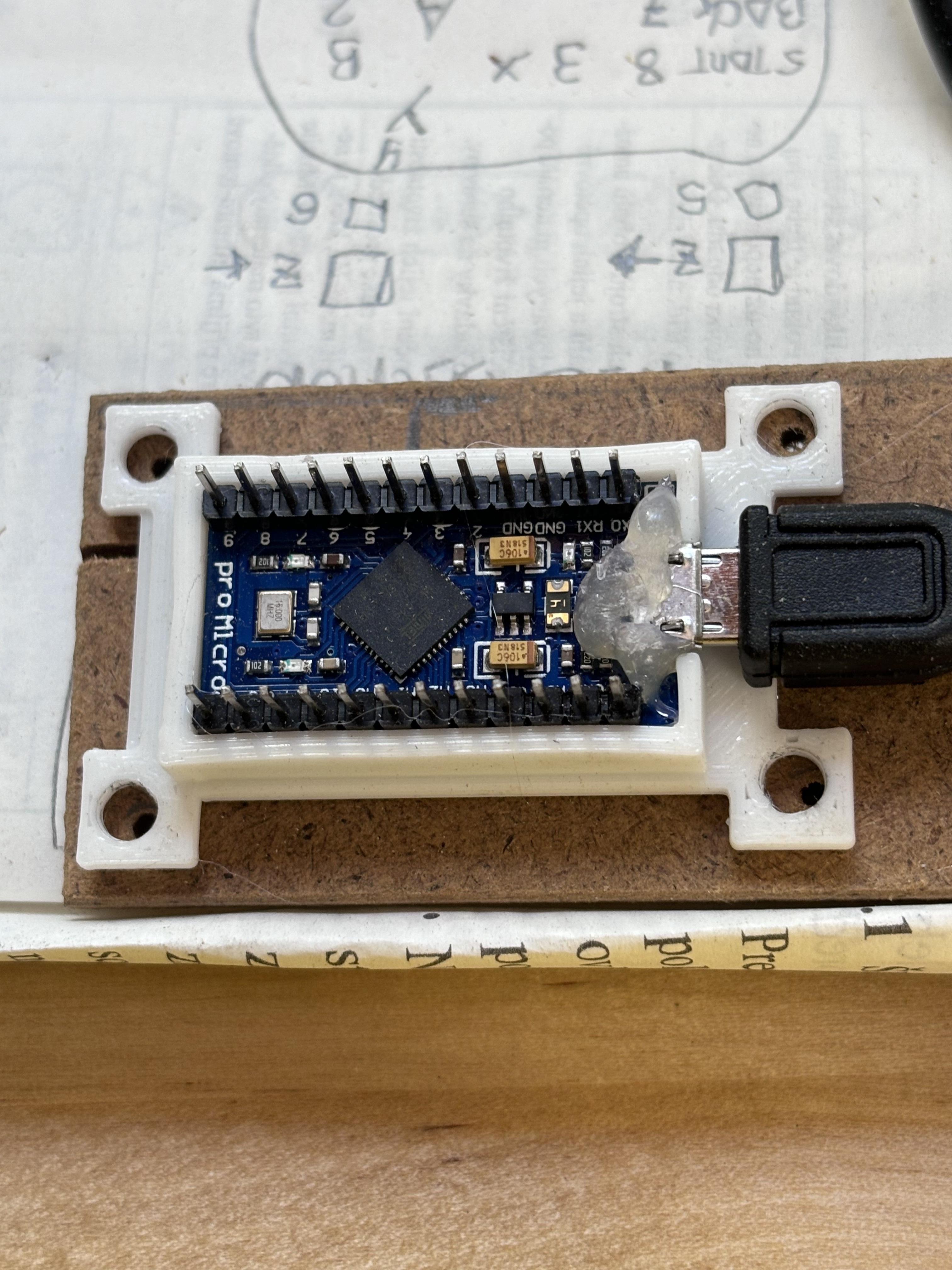

Los interface están basados en arduino para poder emular los mandos de las consolas modernas también.

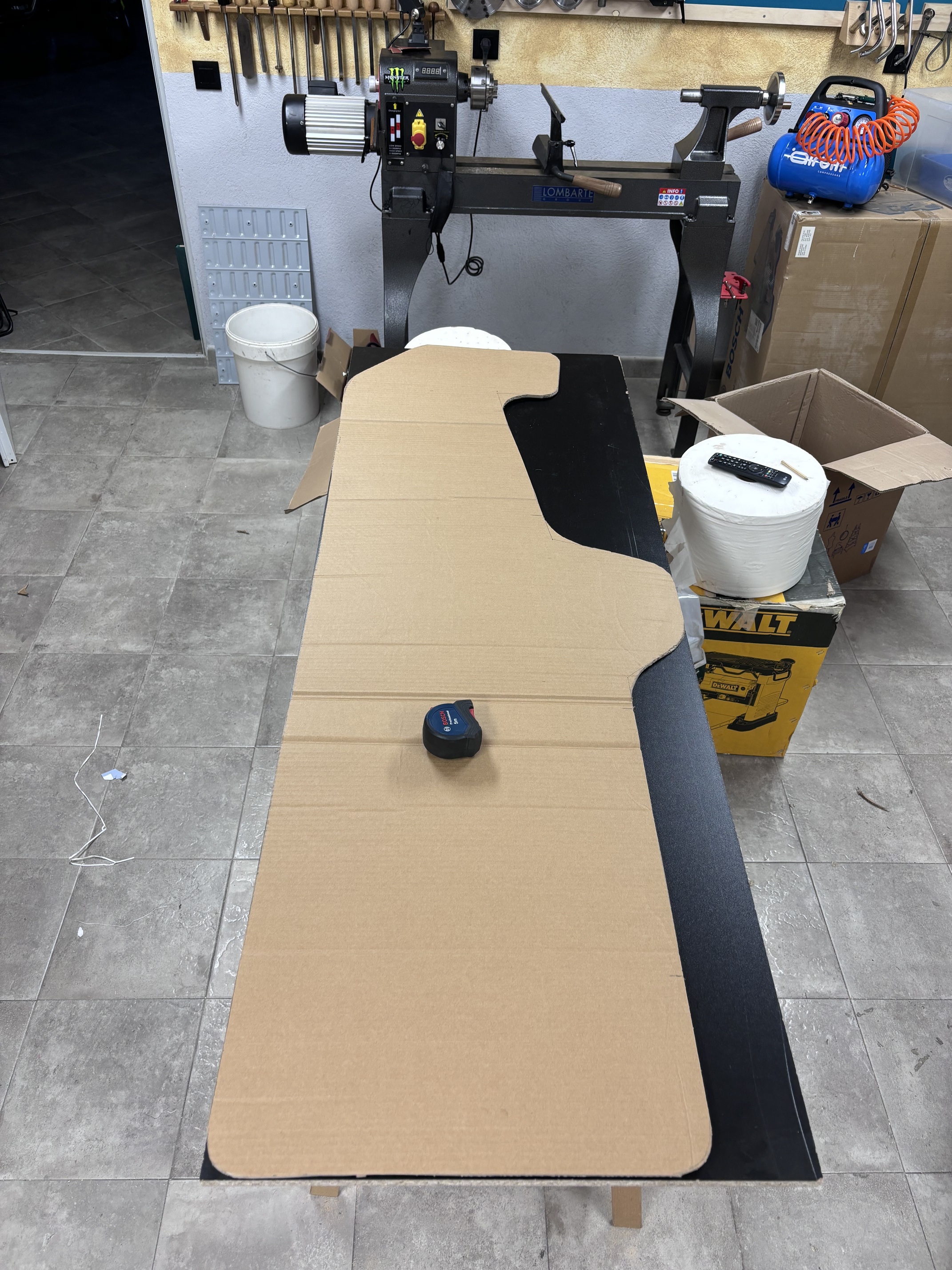

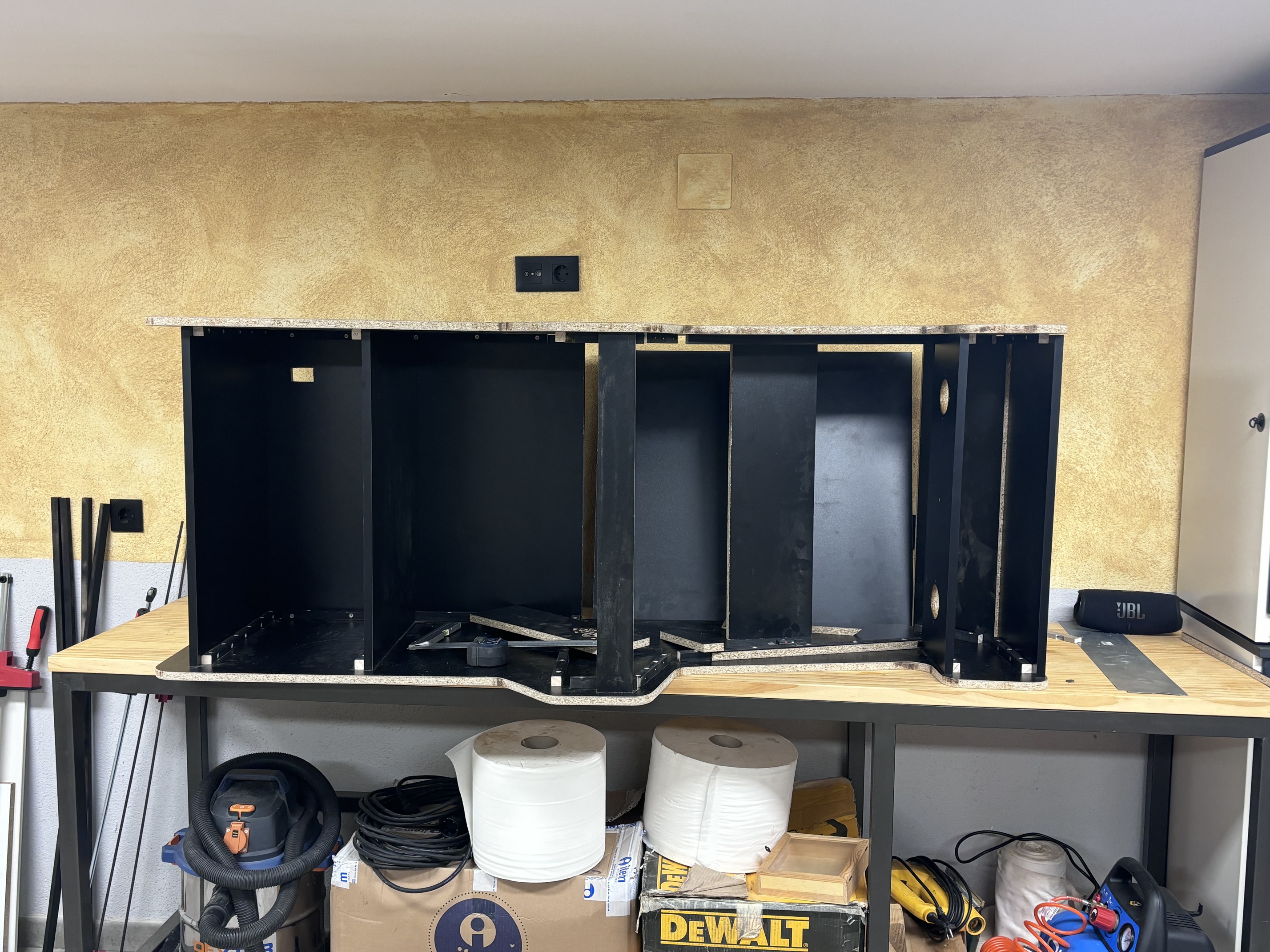

Todo empieza con el diseño, yo usé una plantilla de cartón

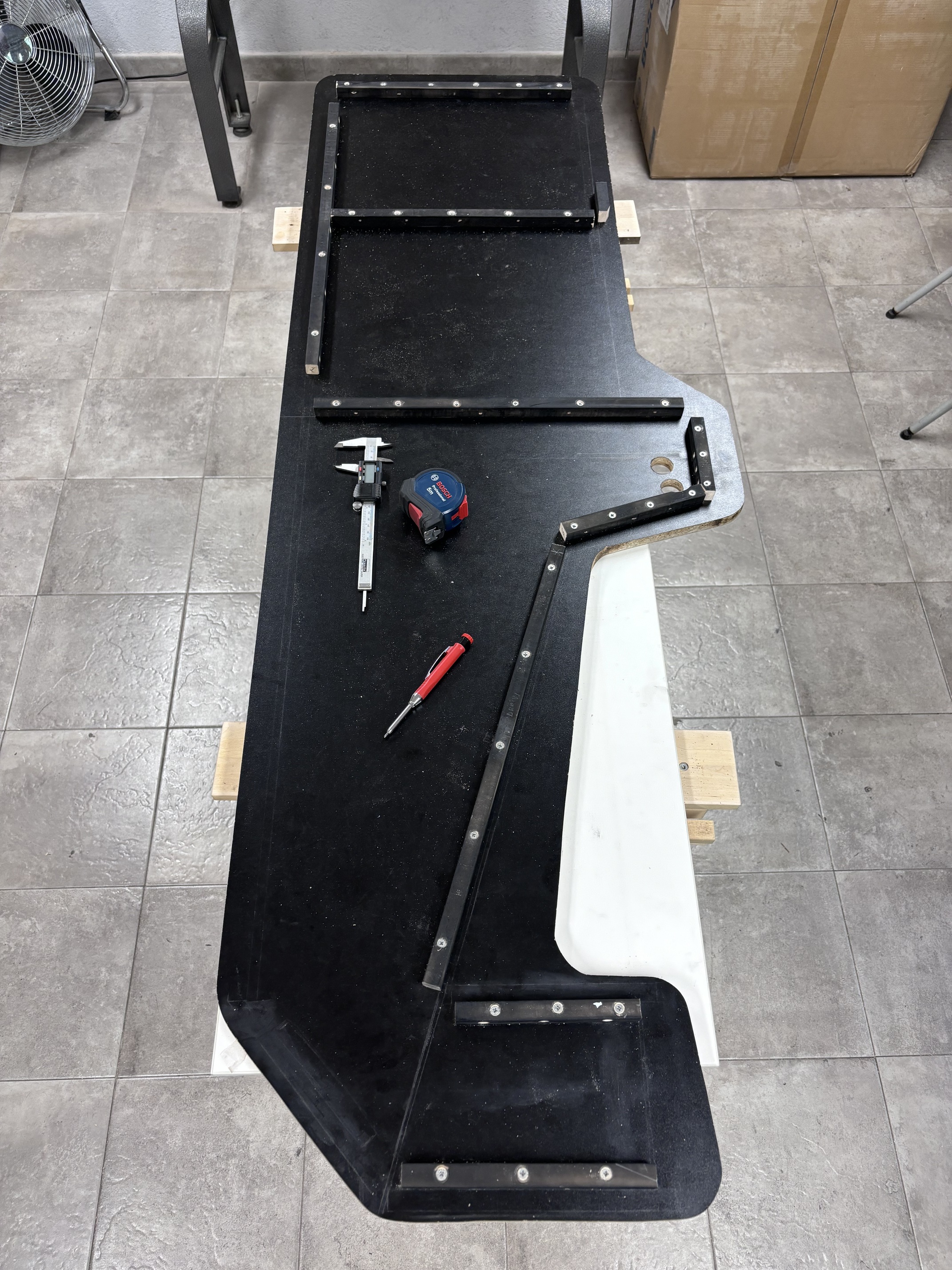

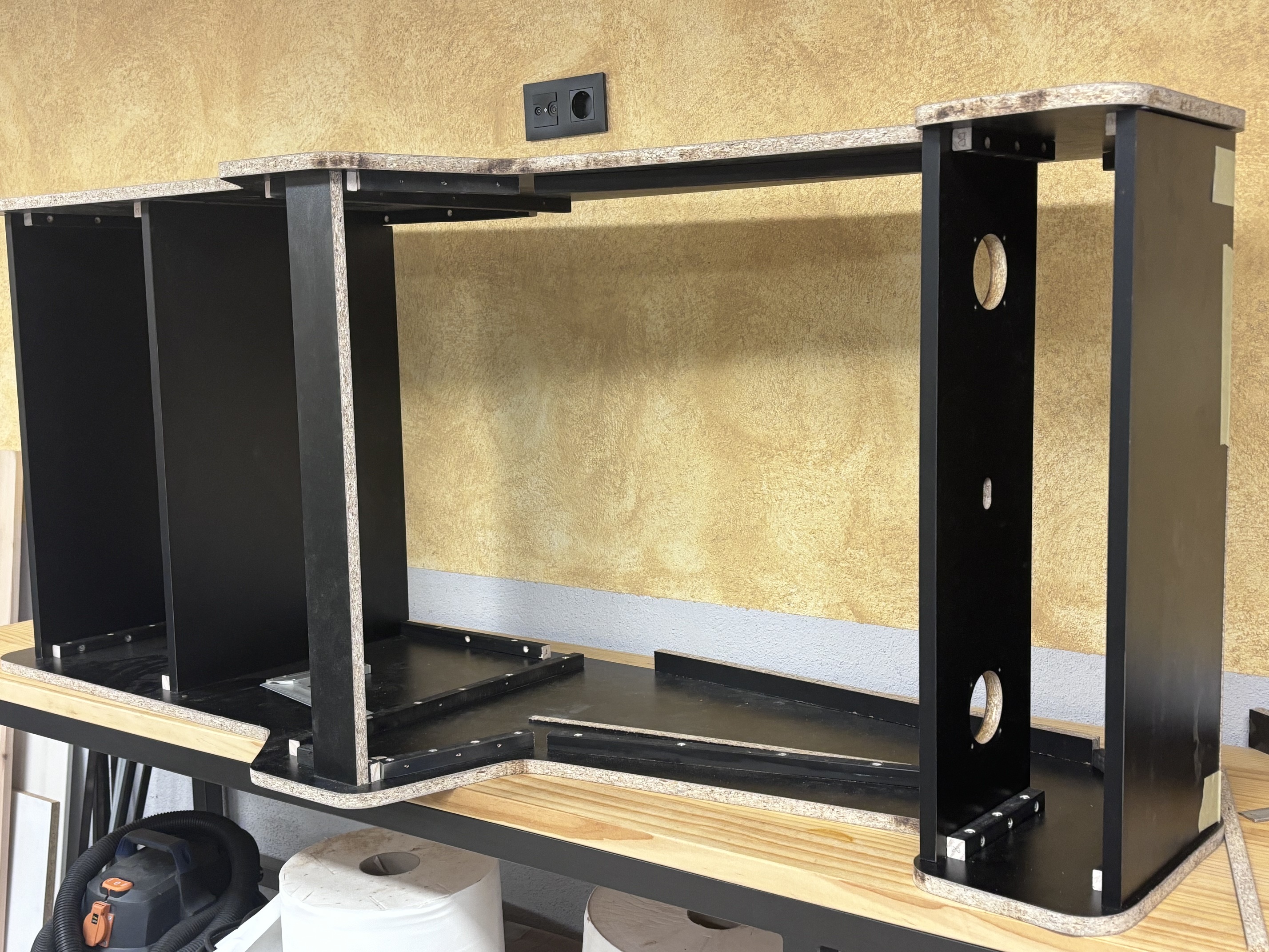

Una vez están los laterales opté por listones de pino para unir todas las partes

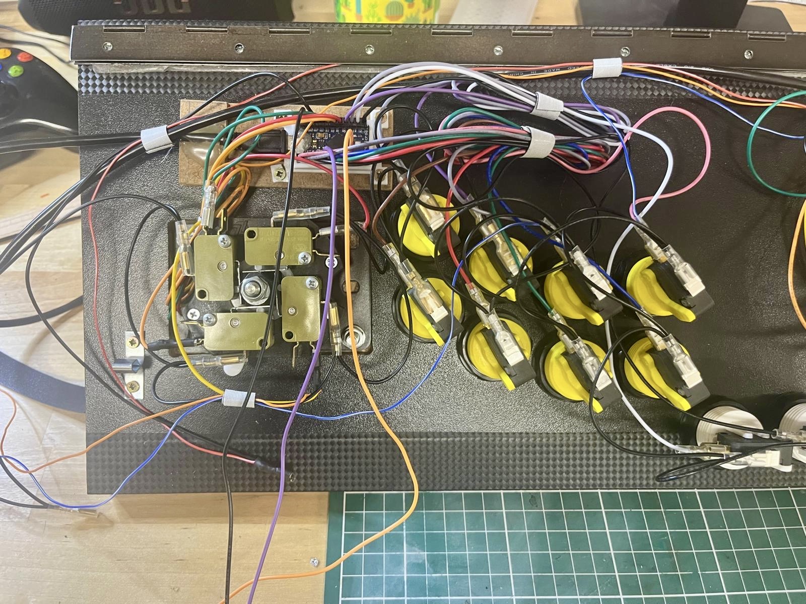

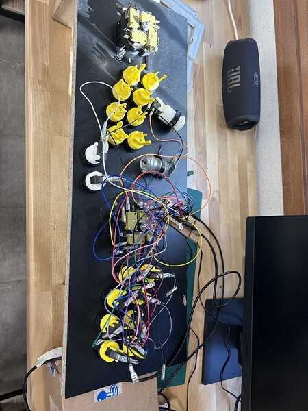

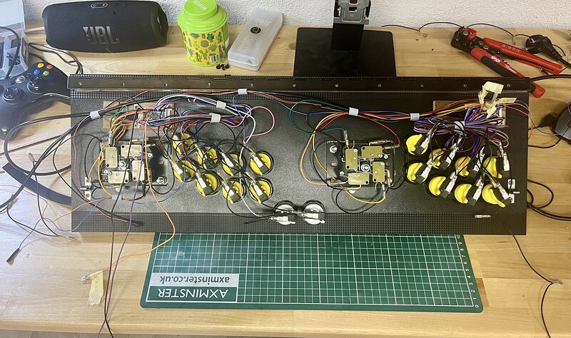

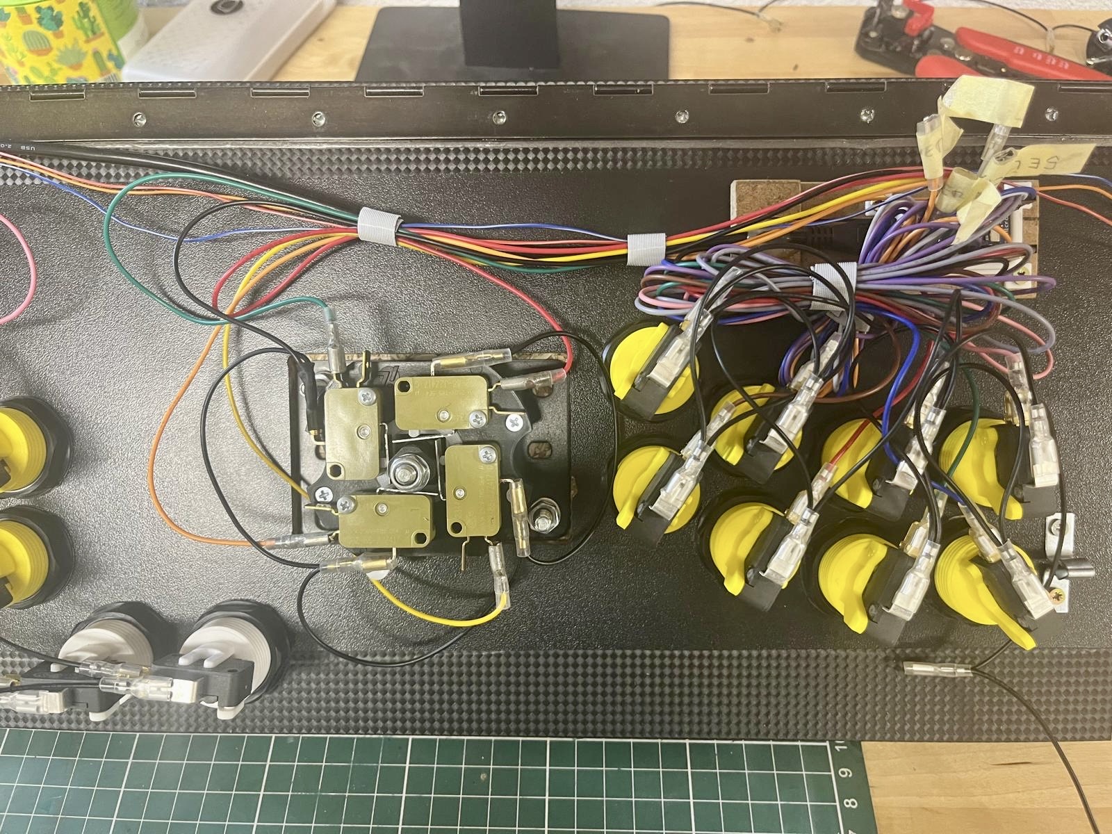

Primeras pruebas de los botones y los interface
Empezando a ensamblar todo
Los interface, player 1 y 2

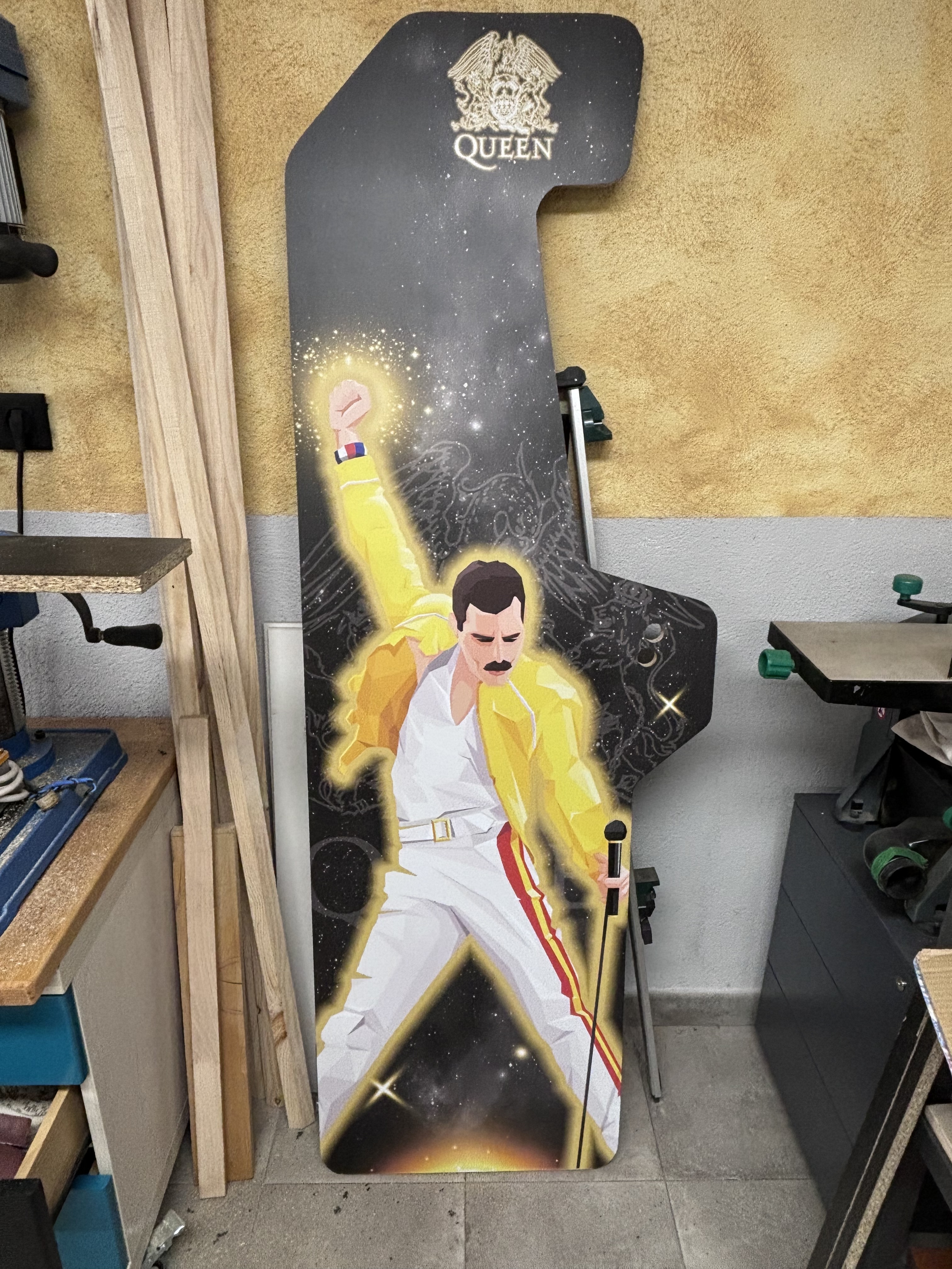

Colocando los vinilos

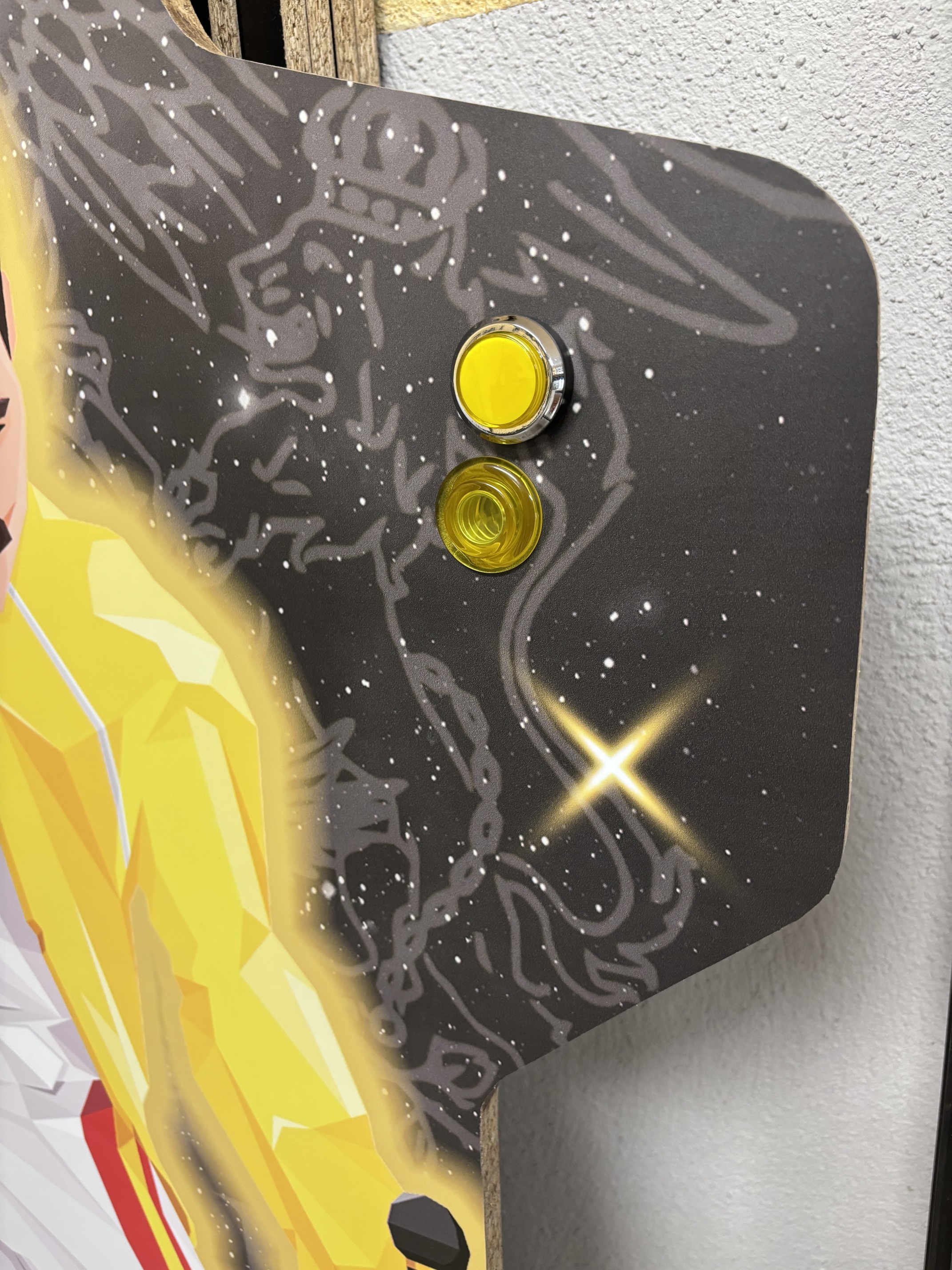

Botones laterales para los juegos de pinball

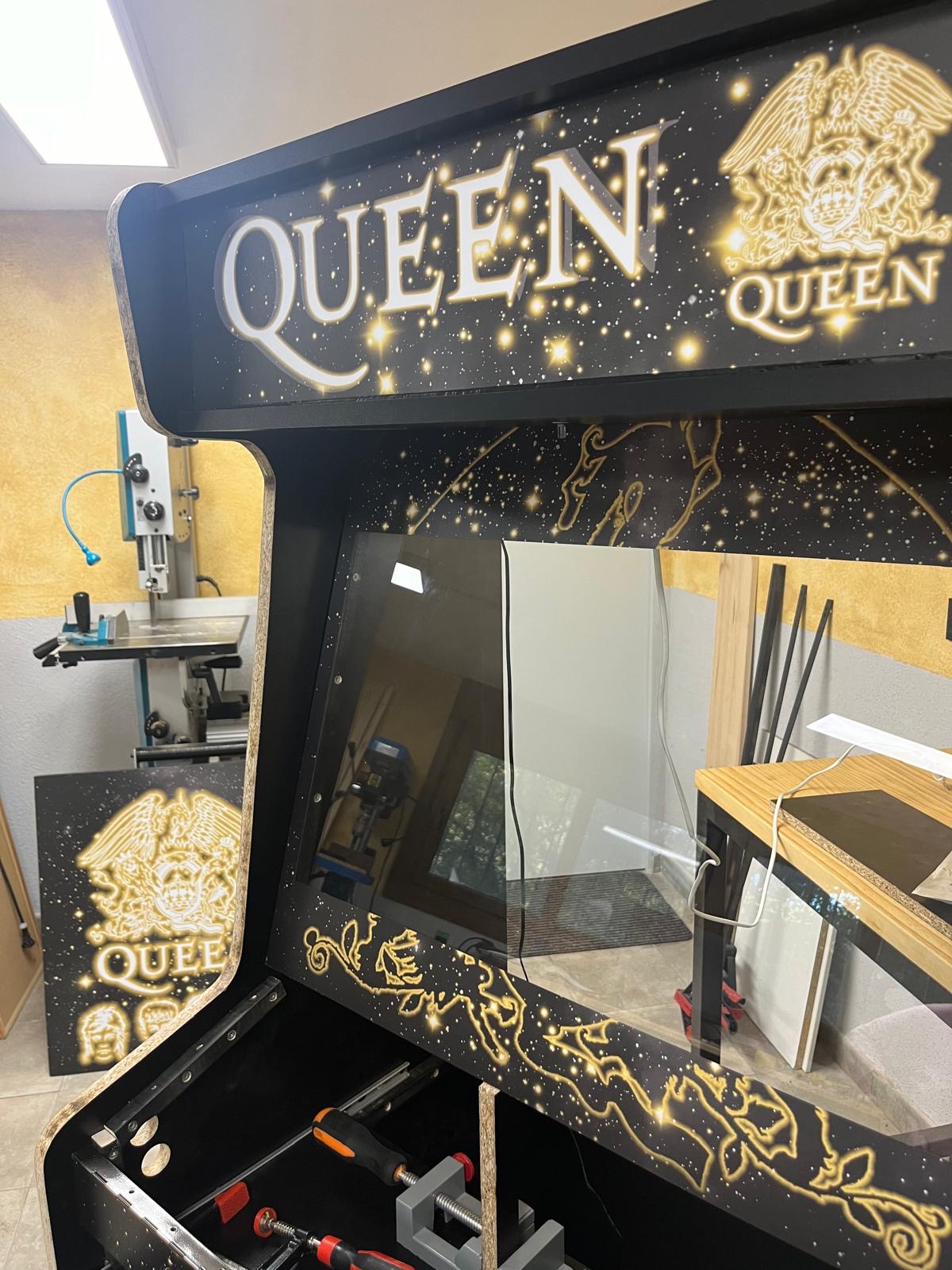

Cocando los cristales de la marquesina y la pantalla

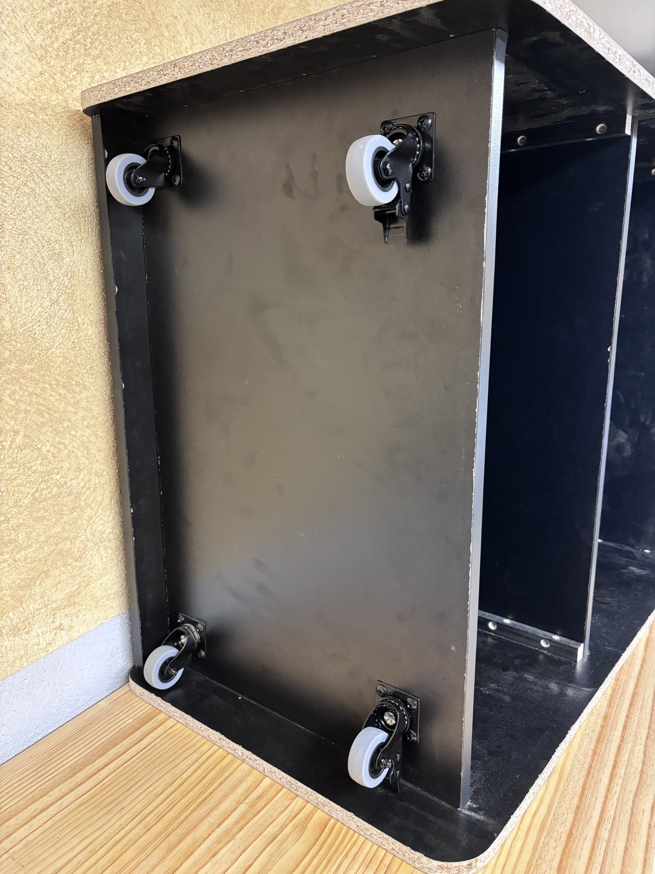

Las ruedas

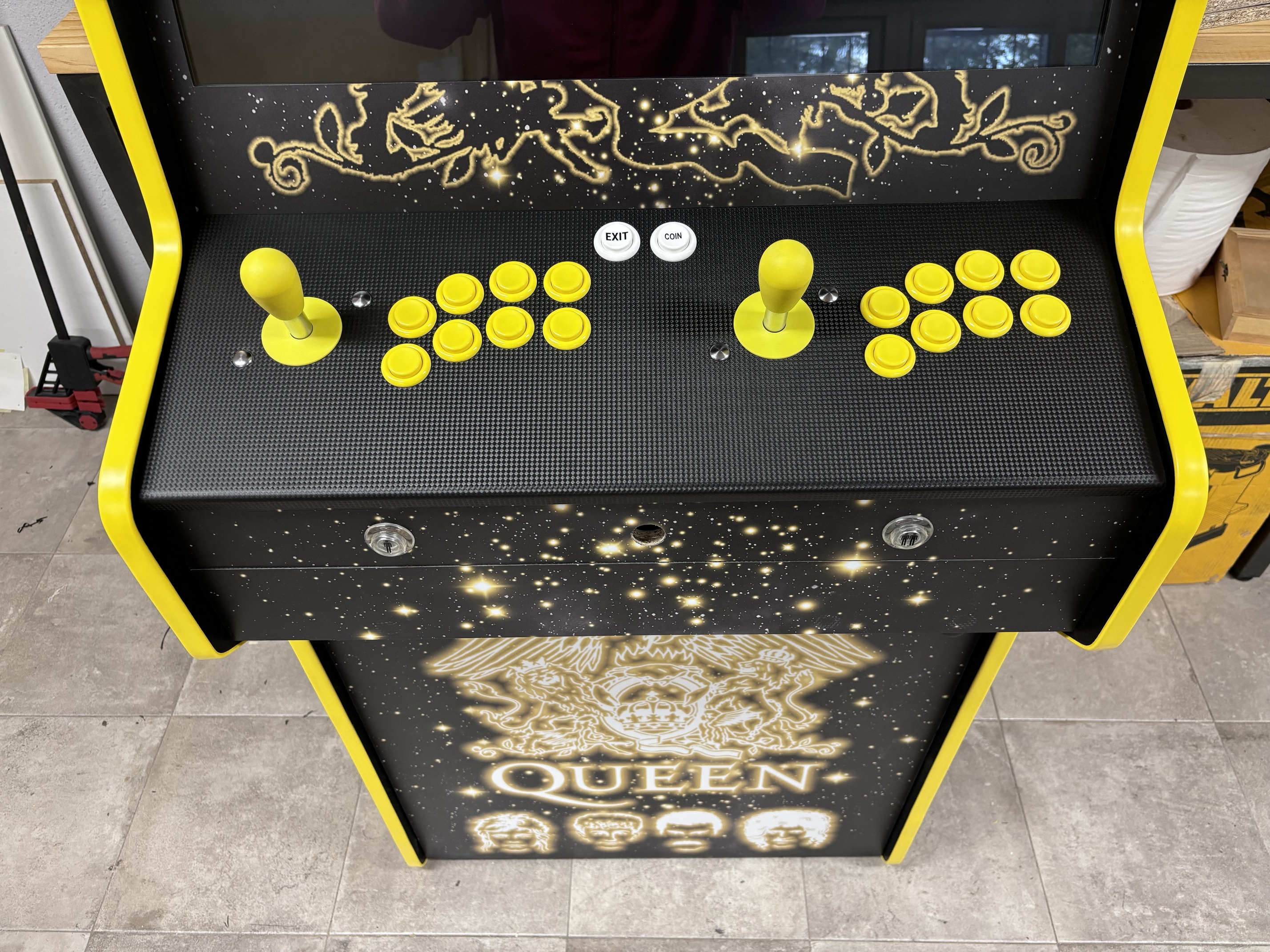

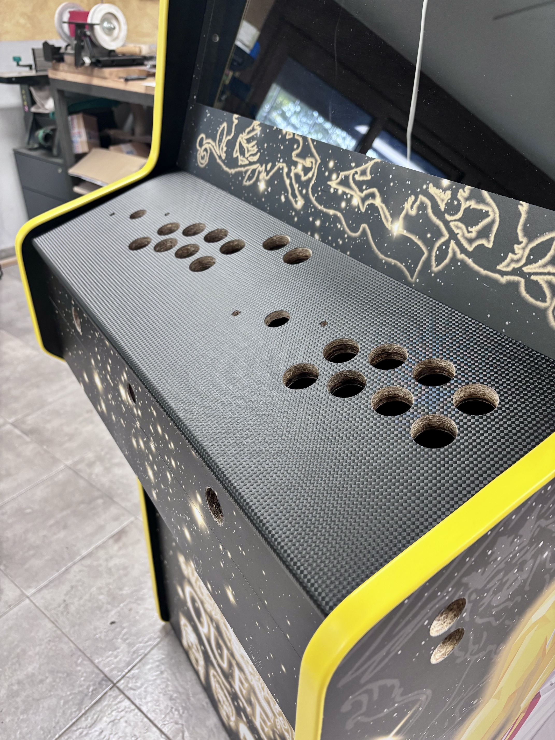

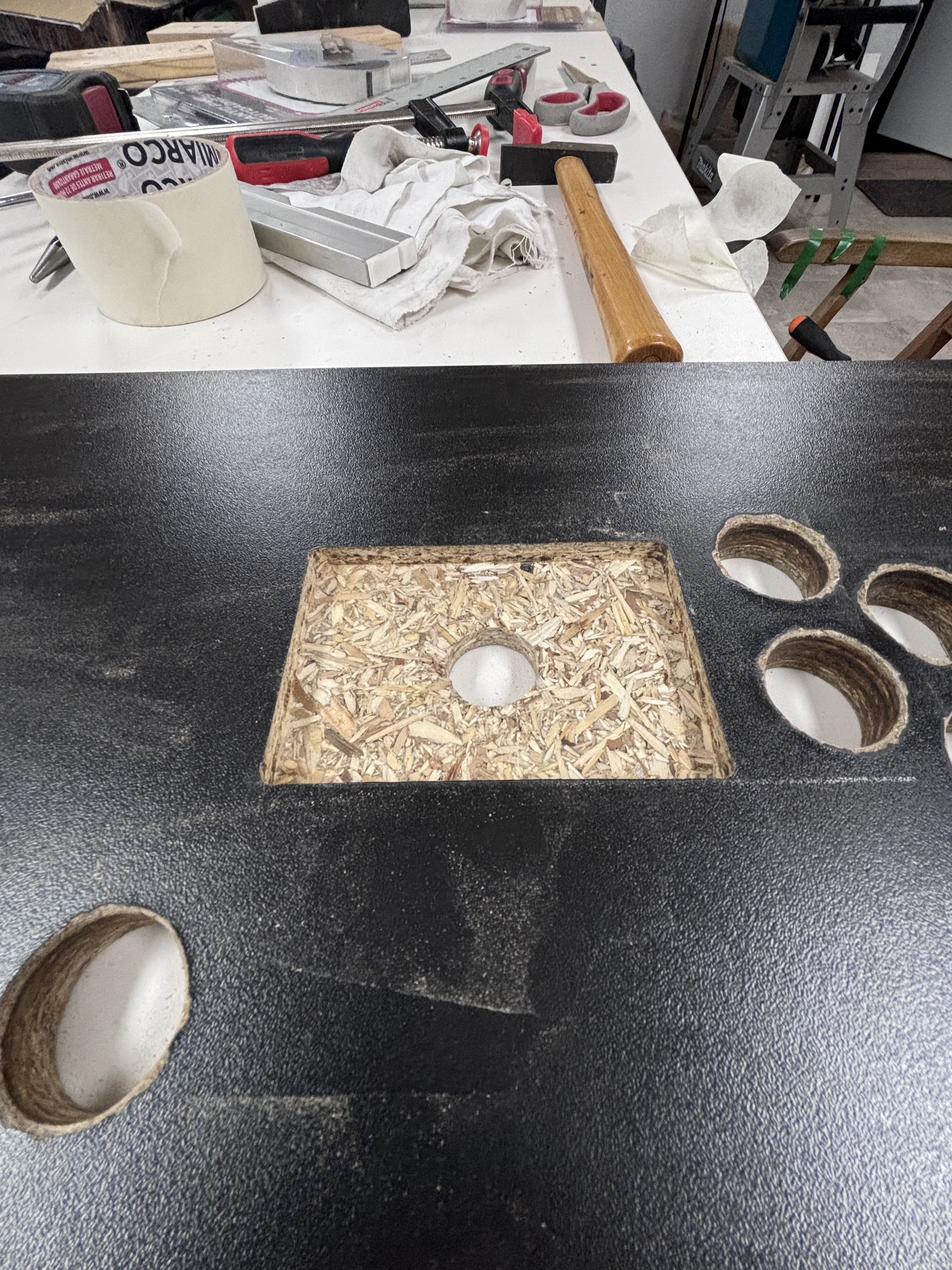

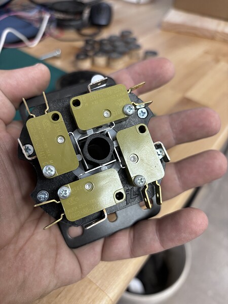

Detalle de la base de los joystick, hay dos tipos en el mercado, los que funcionan con muelles y los magnéticos. Estos son magnéticos, es decir, el eje vuelve siempre a su posición usando un imán redondo que auto-centra.

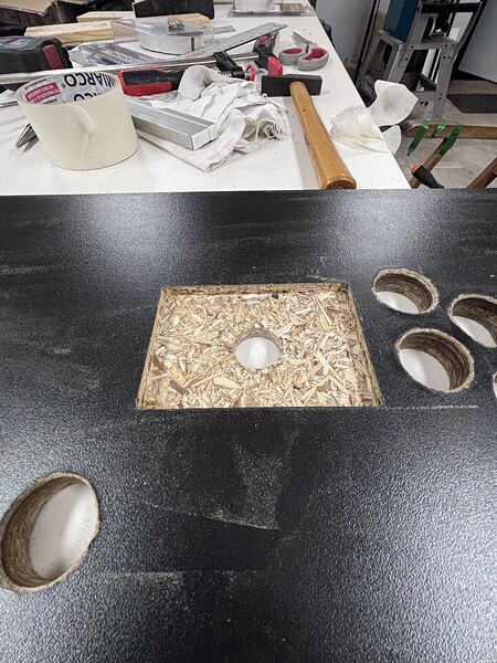

Y detalle del rebaje para encastrarlos, realmente no hace falta pero se gana en altura y comodidad

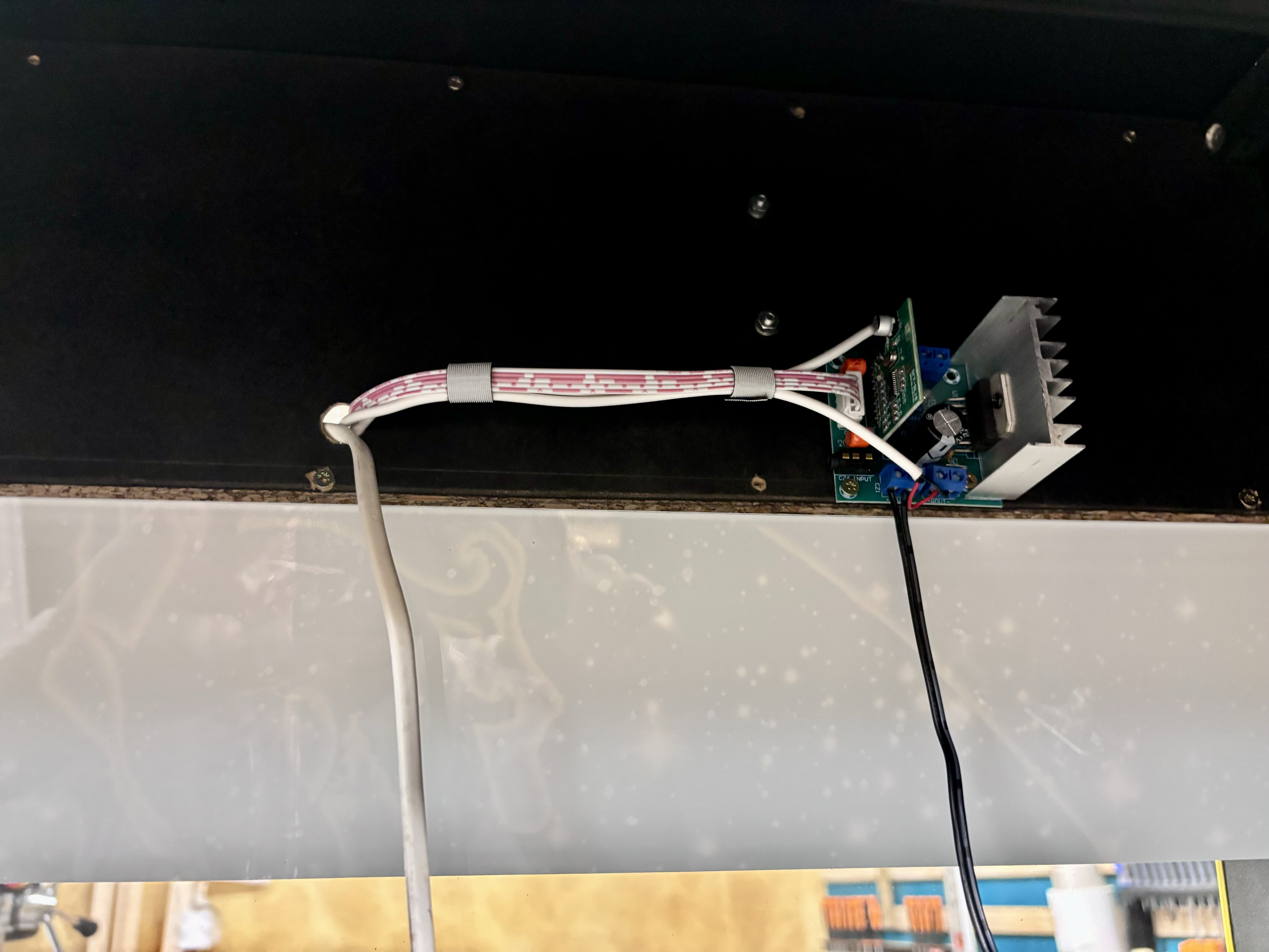

Hemos logrado algún avance. Los altavoces suenan bastante bien, lleva un amplificador de 10wats con entrada 3,5 y conexión por bluetooth. El cajón de la marquesina iluminada hace de caja de resonancia y saca un sonido muy decente
Detalle del amplificador, el potenciometro va en la zona de altavoces

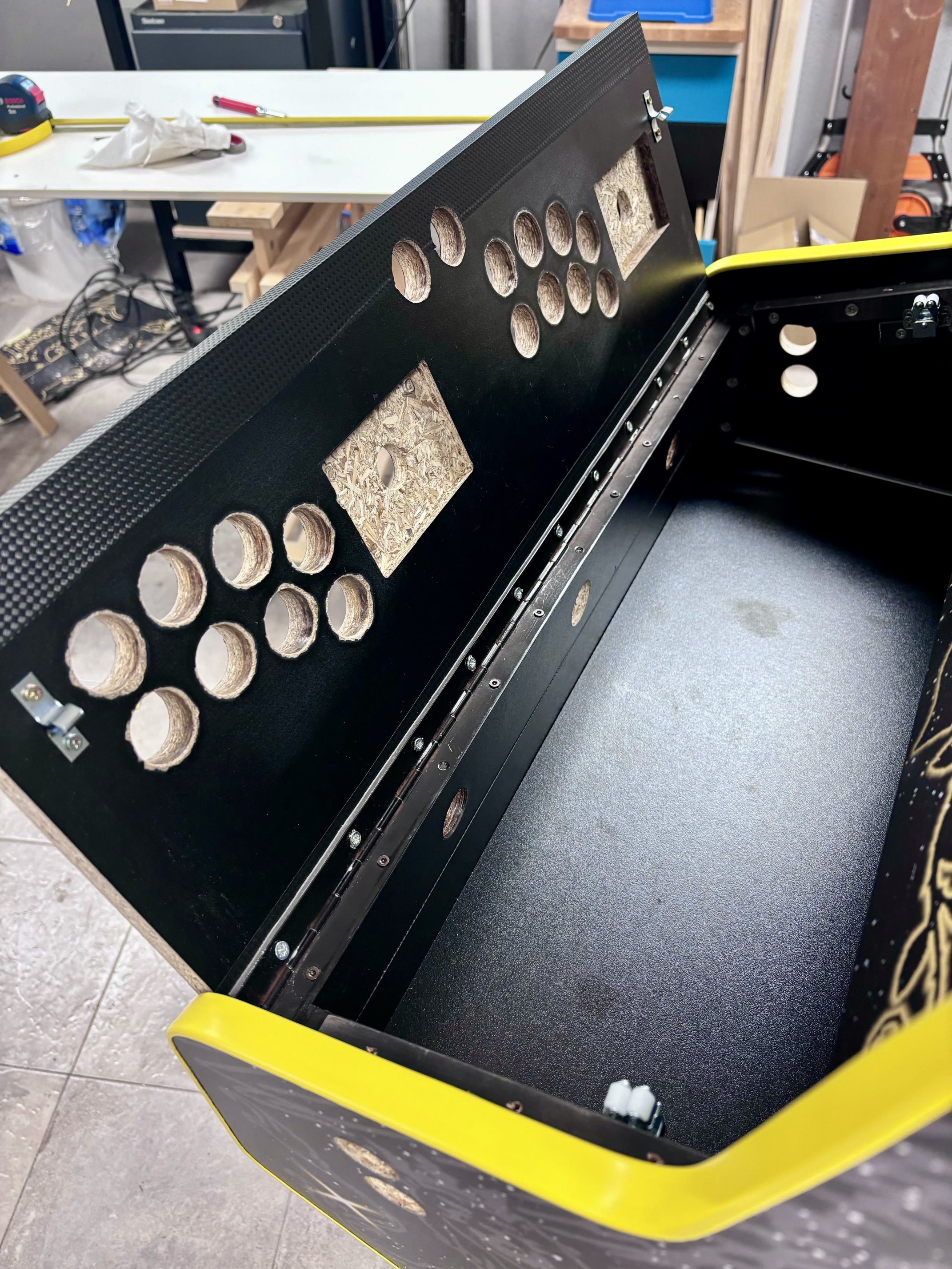

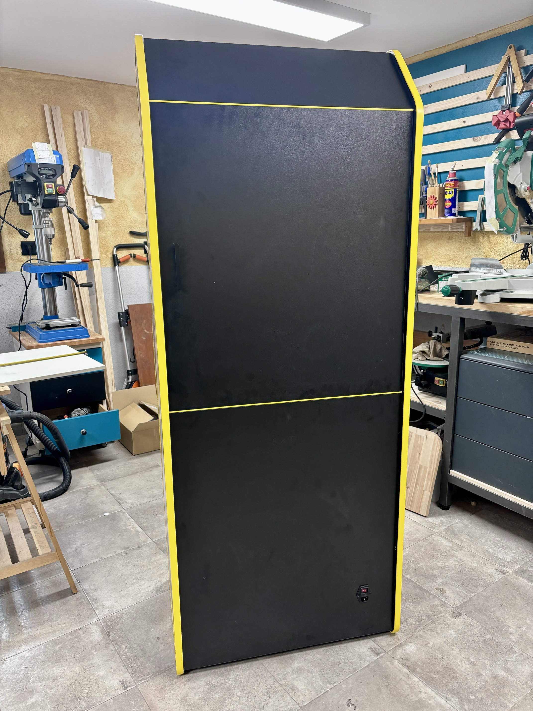

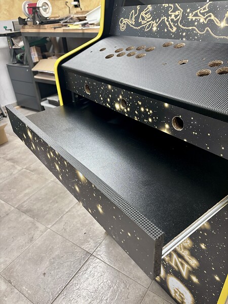

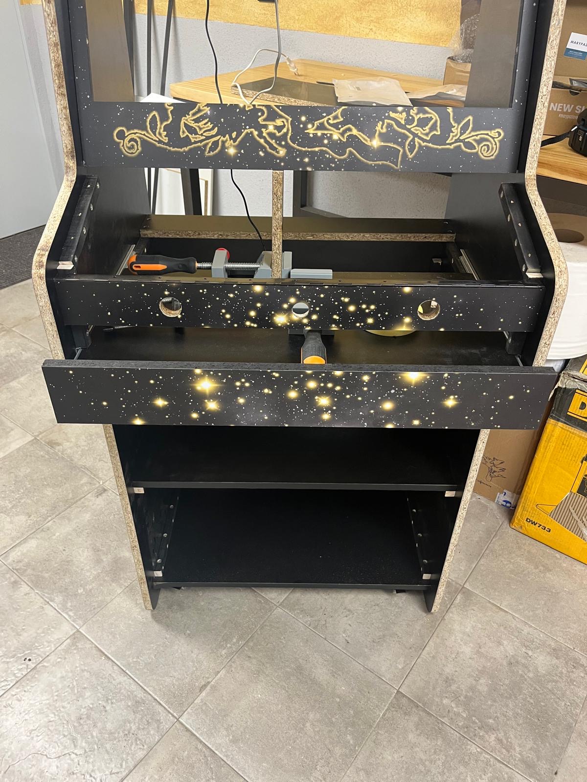

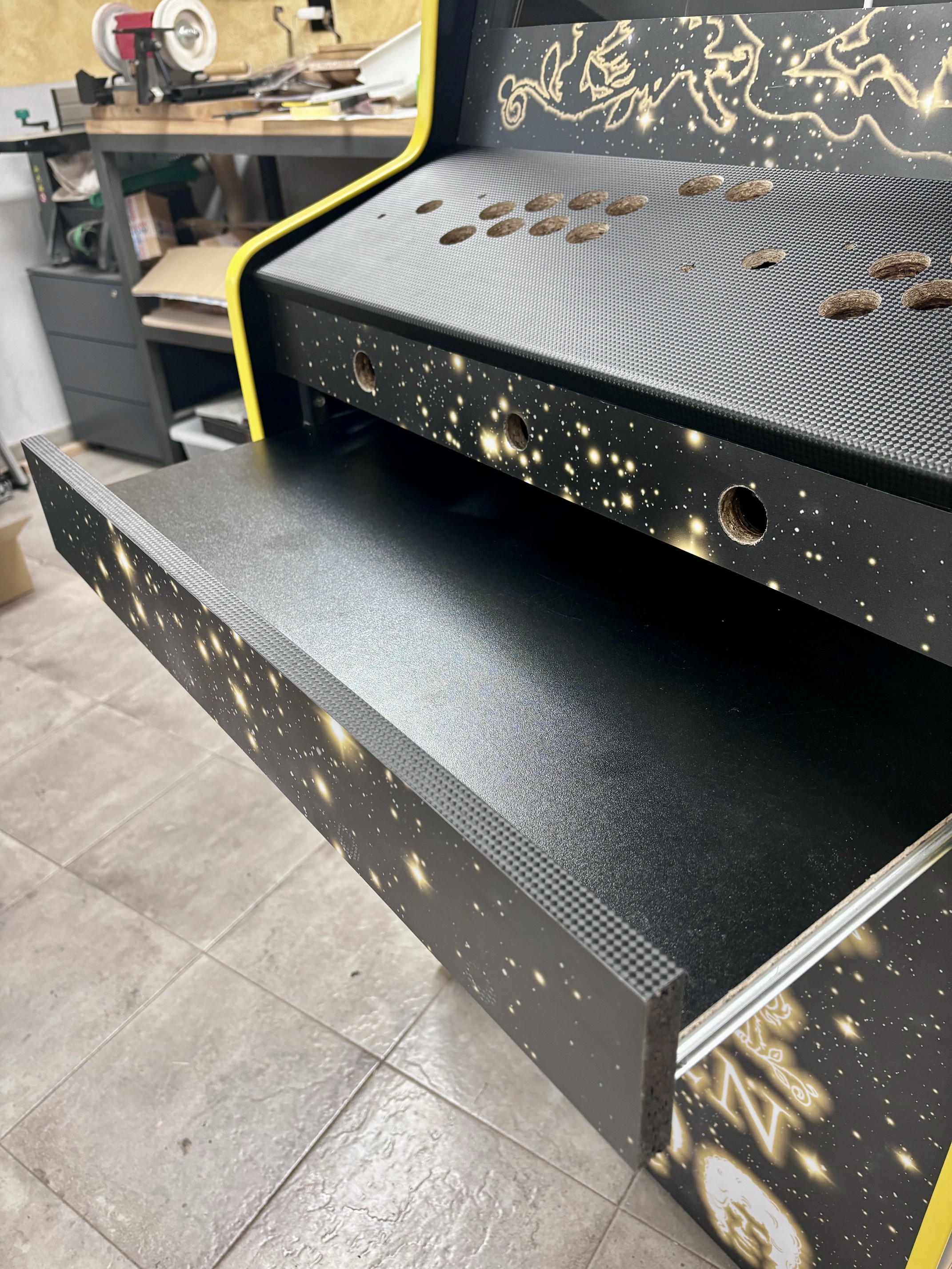

Cajonera para ratón y teclado terminada
Esta parte ha sido complicada porque va al milímetro y para hacerla accesible he usado una bisagra de piano
Trasera terminada
A falta de monitor y electrónica

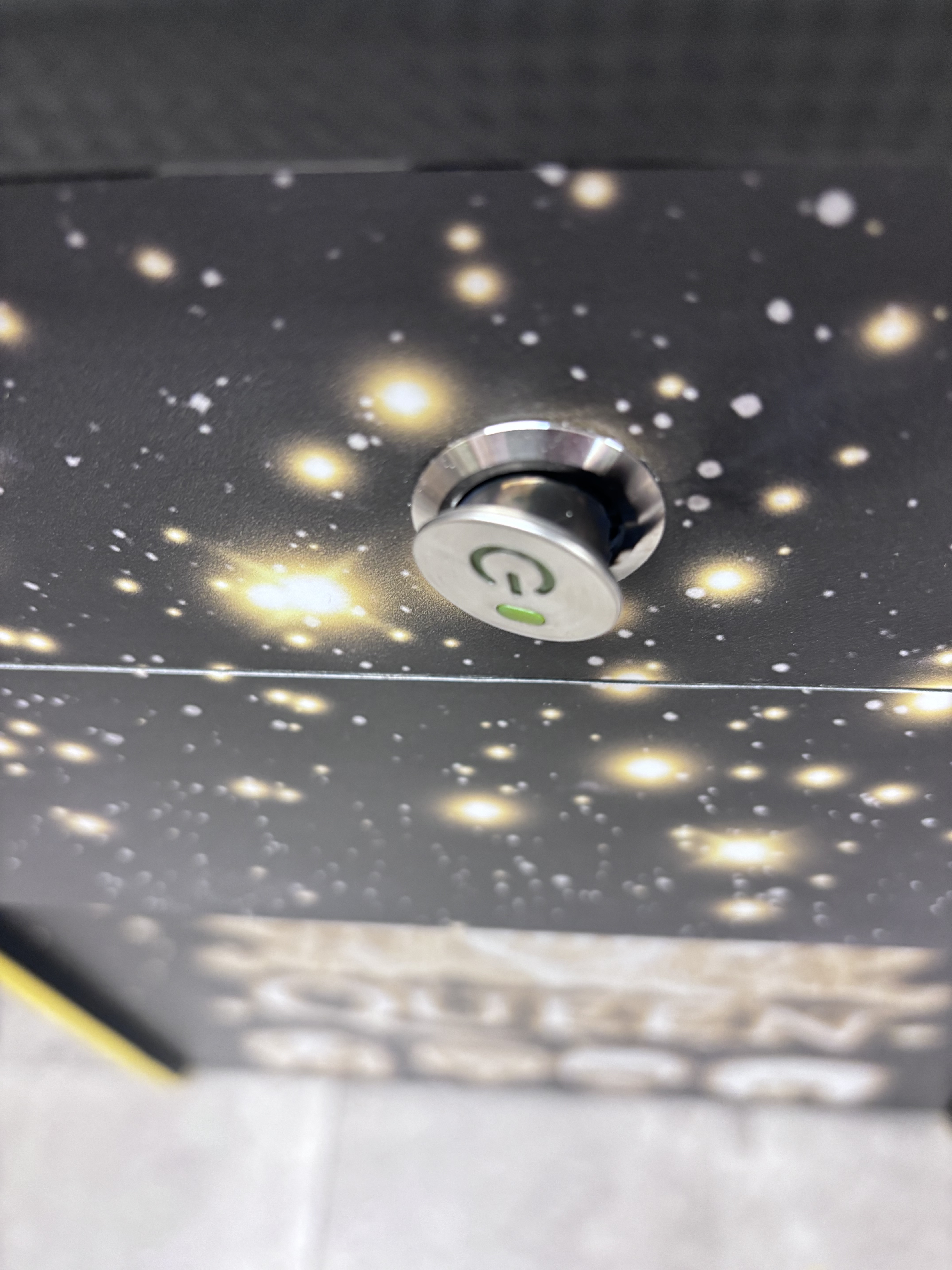

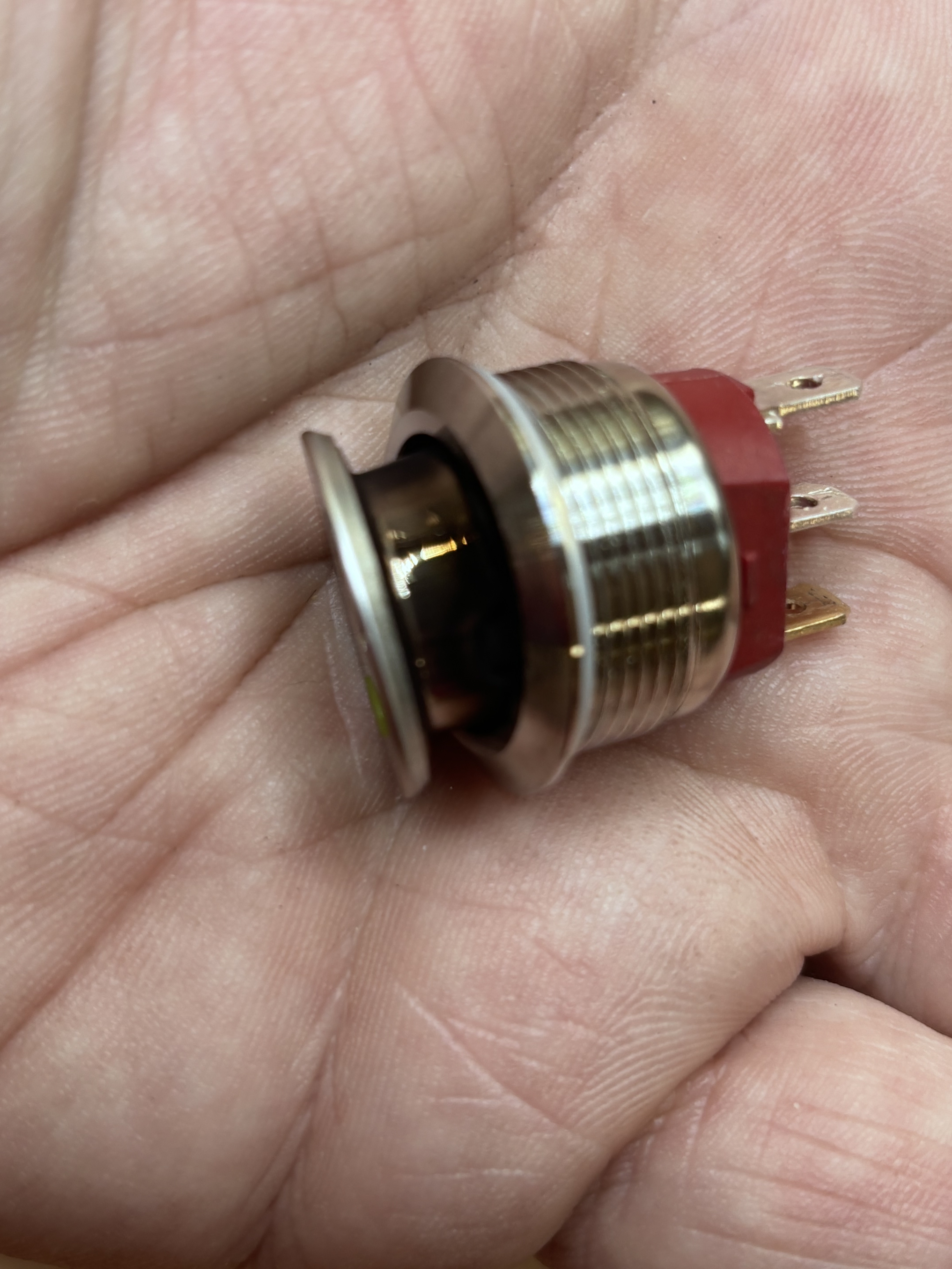

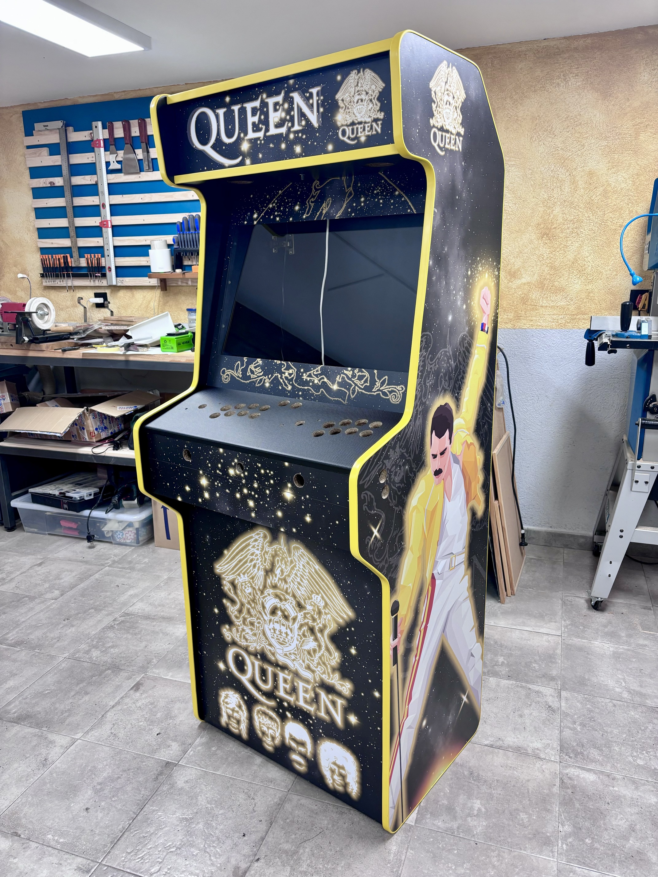

Ahora si, terminada con susto incluido, el interruptor ha explotado literalmente después de funcionar 5 minutos, imagino que vendría mal de fábrica porque tenía una pinta estupenda, DEP
Ya está en su sitio definitivo en el garaje a falta de recibir un par de taburetes altos tipo bar

en este caso tienes distintos lanzadores o frontend que es el nombre que tienen realmente. Un frontend es un programa que se encarga de manejar el conjunto de emuladores y librerias de juegos. Al tener PC se te abren muchas posibilidades, tienes varios frontend para elegir, yo opté por Coinops pero tienes Hyperspin que es otro frontend bastante usado.
Dependiendo de las caracteristicas del PC vas a poder emular desde lo mas basico que es MAME (juegos de toda la vida de las maquinas de los recreativos) hasta emular plataformas modernas tipo WII, XBOX, Play Station, …
Yo empezaria descargandome un Coinops y haria pruebas de rendimiento, la versión Coinops Collections es la que yo tengo instalada, esta te permite ir añadiendo addins de collecciones de emuladores y paquetes de juegos adicionales.
