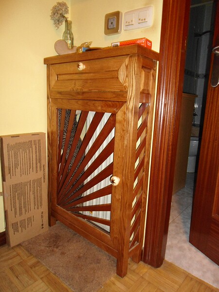

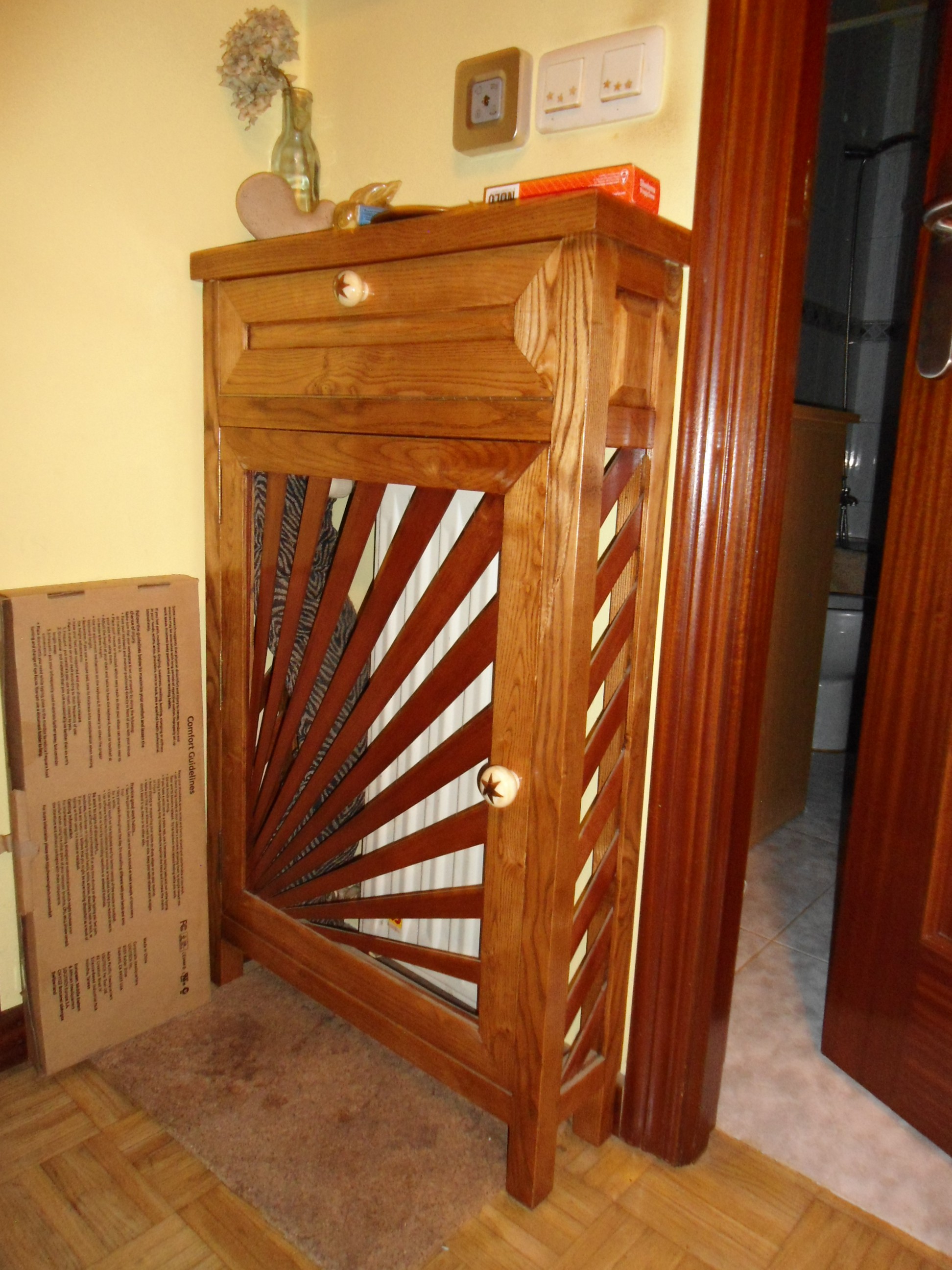

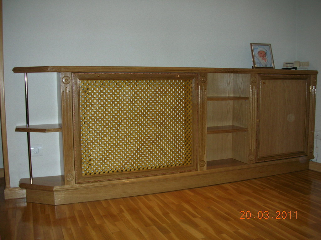

Pues hice uno, con el cuerpo de Fresno y la celosía de Bubinga, y despues de 15 años sigue como nuevo. Eso si, previamente sequé la madera hasta un 7 u 8 %.
Te ha quedado muy guapo Benjamin. Yo tengo tablas de castaño secando desde hace 2 años, pero no se como andaran de humedad, ya que no tengo con que medirla. Vivo cerca de la costa y la verdad es que hay bastante humedad ambiental.

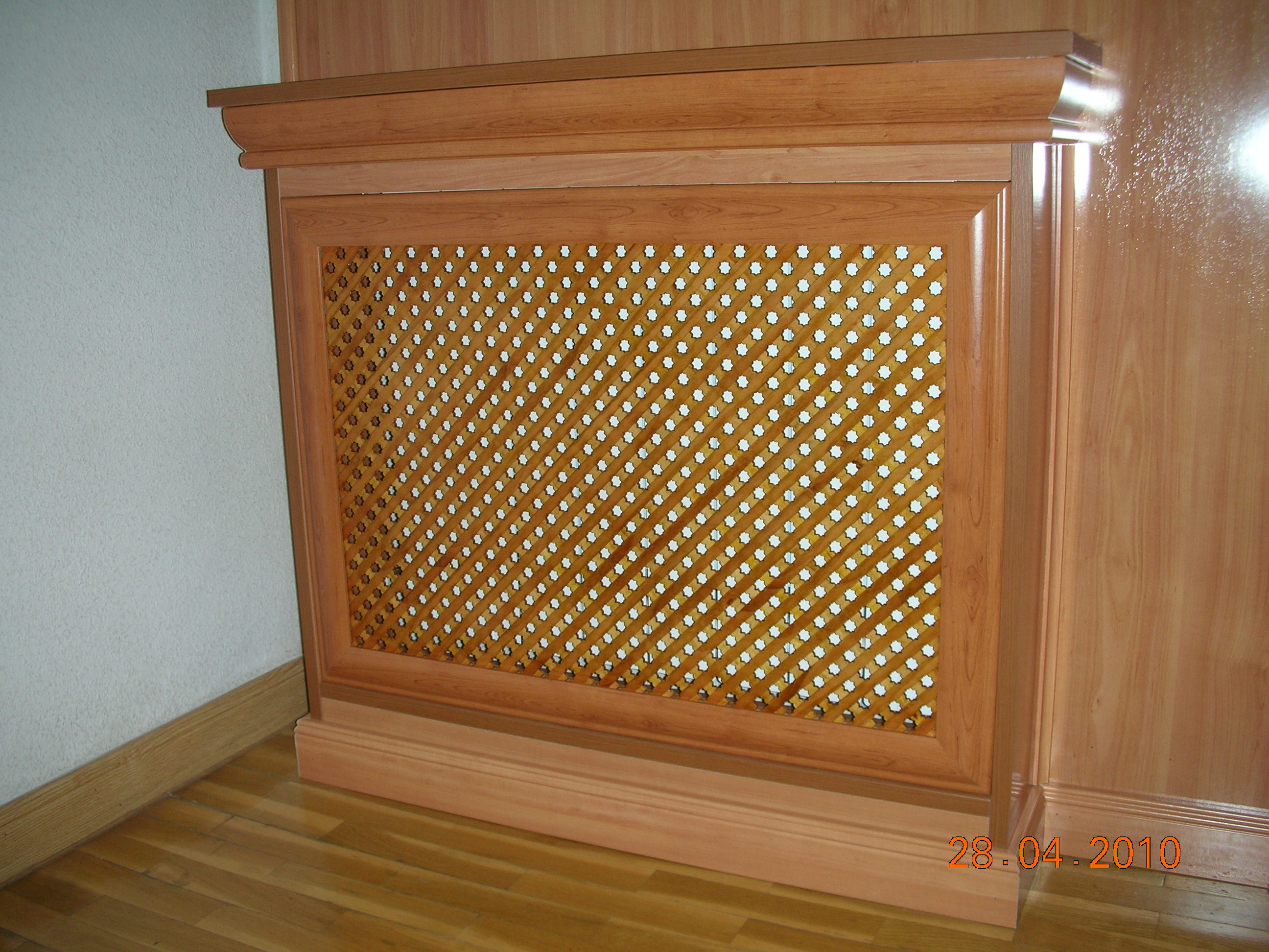

Yo hice una en el salon, la estructura con madera de roble macizo en el marco y aglomerado rechapado roble en las paredes, techo y suelo. Luego la celosía es de las que se usan para crear separadores en jardines y demás.
De momento no ha cedido, ni tiene torsiones ni grietas ni nada.
Luego otro junto a la vitrina principal cuando forré la pared, que lleva una moldura de DM recubierta de una filmina imitando cerezo. La estructura de aglomerado melaminado de 19mm. Tampoco ha sufrido cambios con el tiempo.

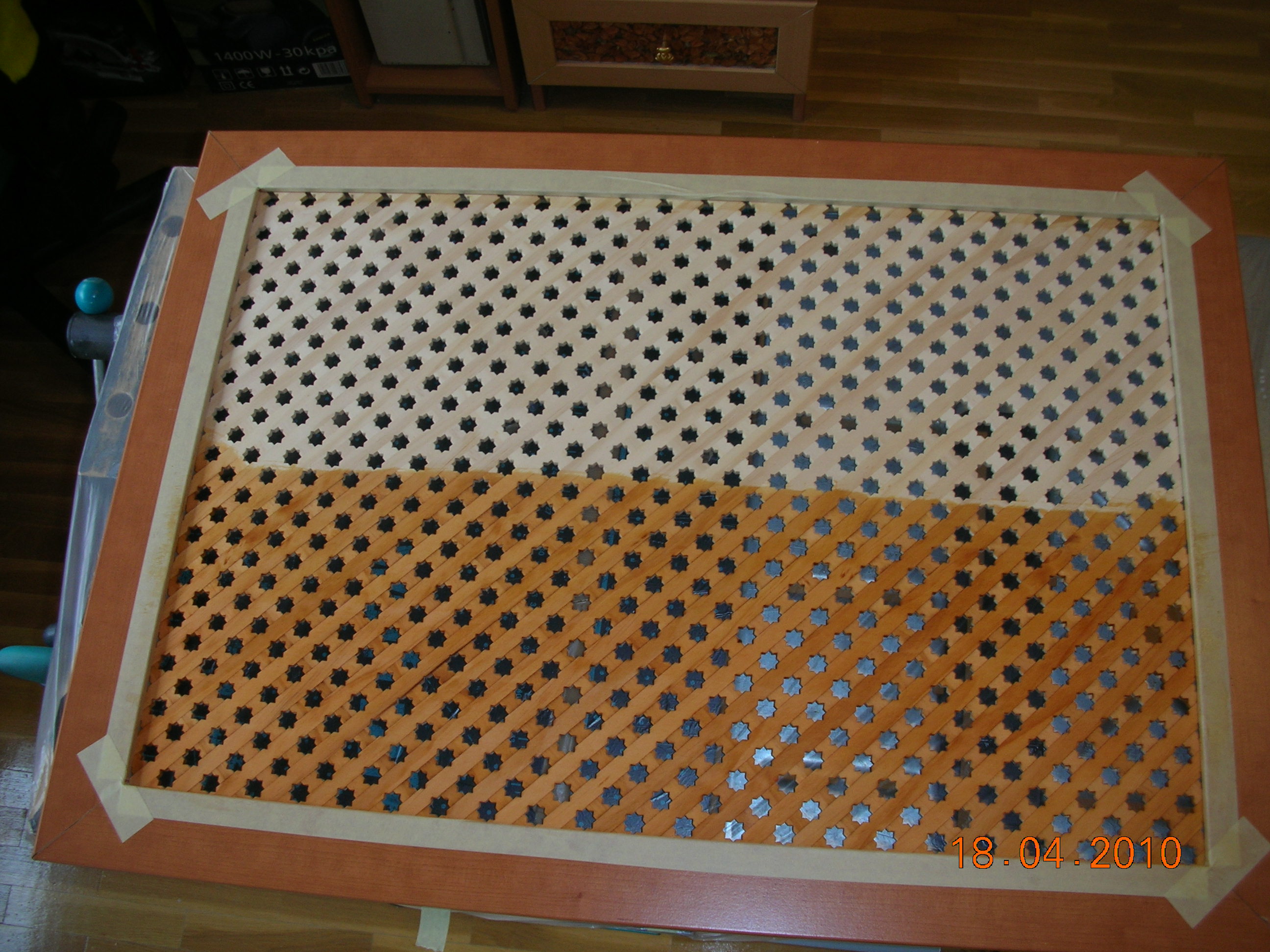

ambas celosías las teñí con anilinas de promade y les dí un barniz al agua.

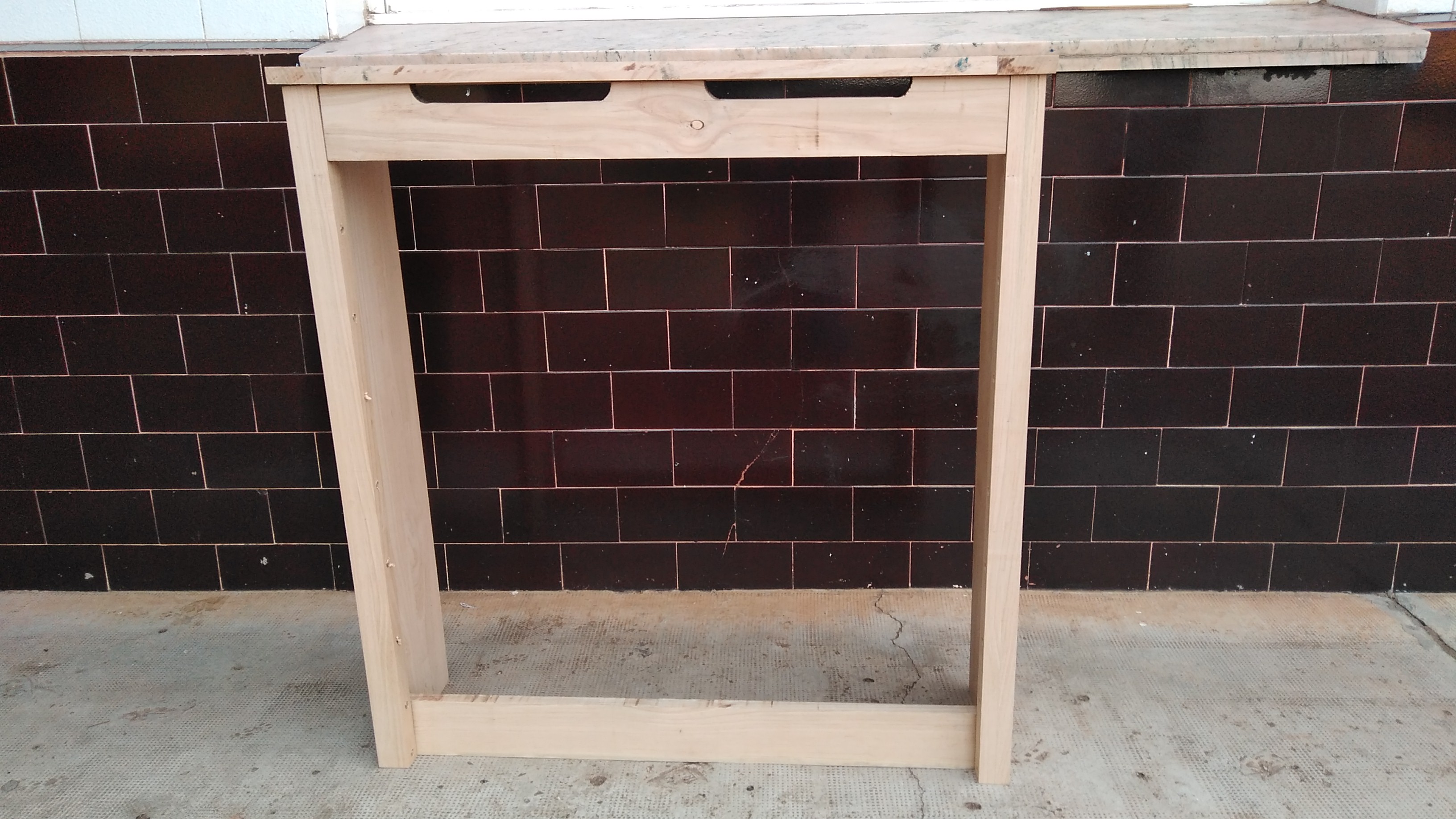

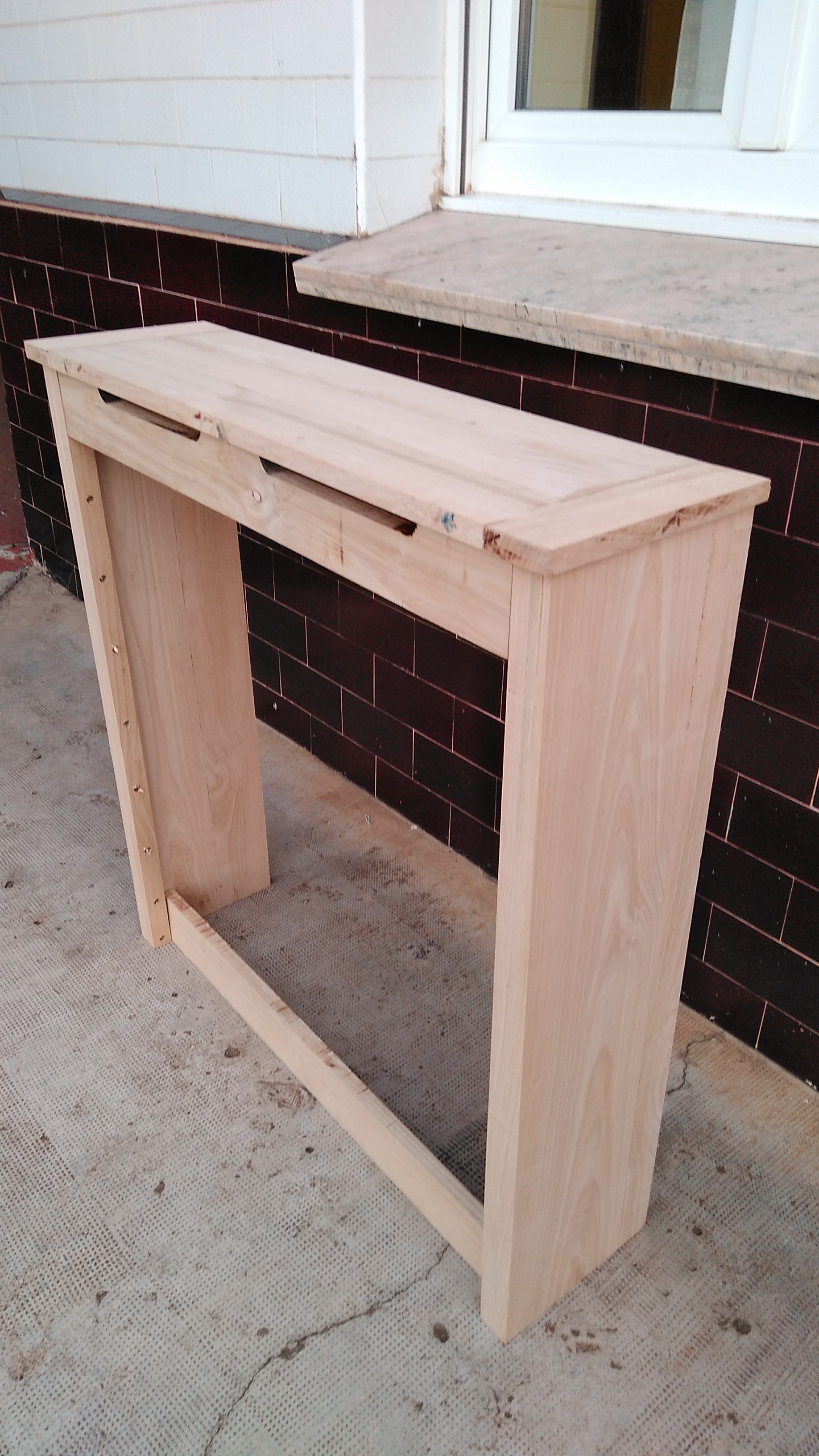

Pues nada, tras un tiempo sin poder comenzarlo, ya me he puesto manos a la obra. Aqui os dejo como va avanzando. Es un primer montaje en seco para ver como queda. Al final he decidido probar con la madera de castaño que tenía secando.
Buenas…
Tiene muy buena pinta… enhorabuena.
Si me permites una sugerencia yo cuando los hago suelo al rodapié le hago bocado en la parte inferior para que circule el aire.
Gracias por recordarmelo A_Pavon, se me habia pasado hacerle el corte por abajo.
Tiene muy buena pinta, y me gusta el aspecto y la veta del castaño. No había visto nunca castaño sin tratar.

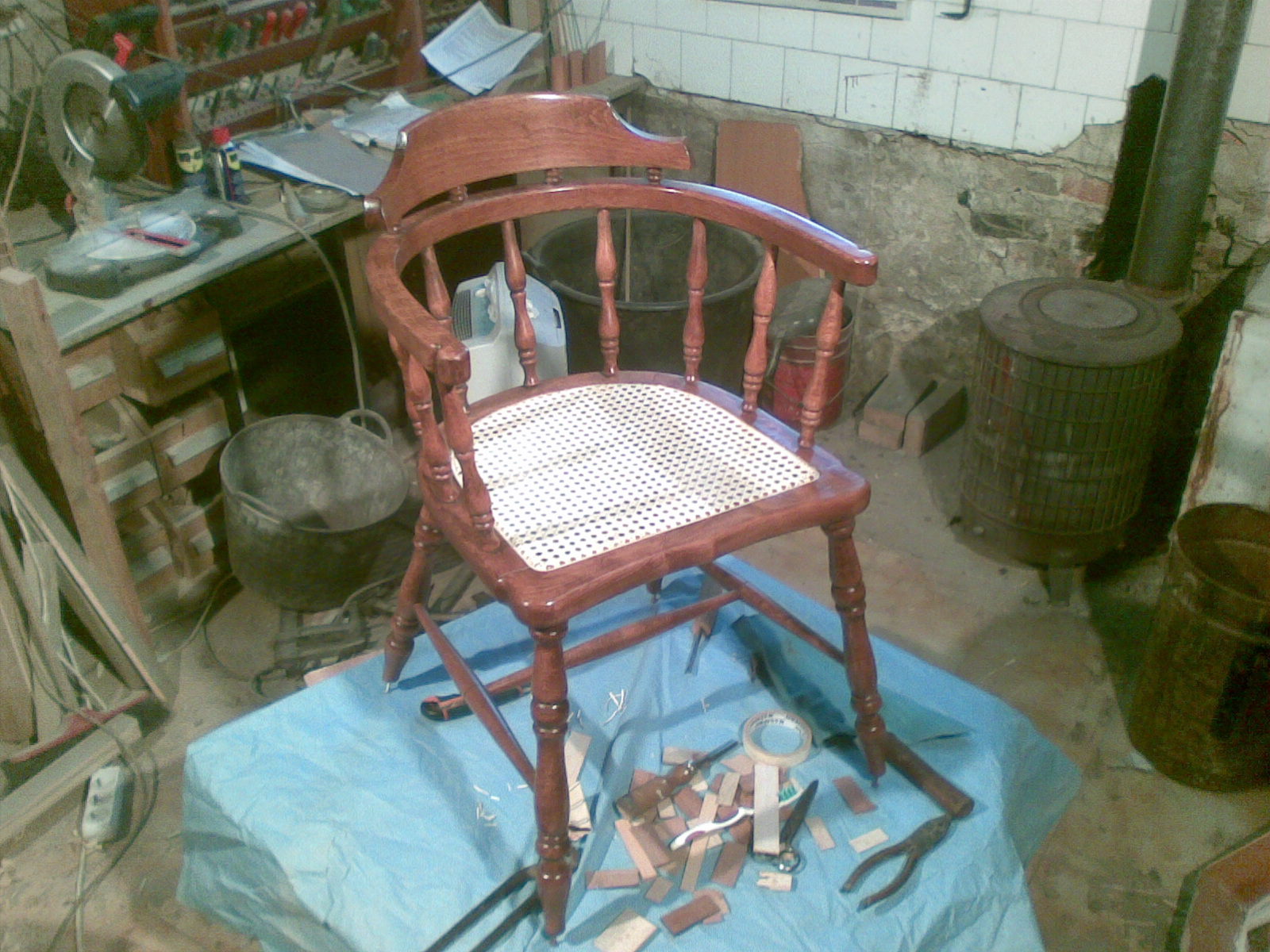

Es rejilla de enea (o anea). La compraba en Gijon, en Maderera Gallega, pero hace años que cerraron. Tal vez tengan en Maderas Moran, o en La Puerta del Sol, en Begoña.
Nunca la usé para radiadores, pero me suelen encargar reparación de asientos
En seco es rígida y quebradiza, y con 20 o 30 minutos de remojo ya se puede trabajar.
