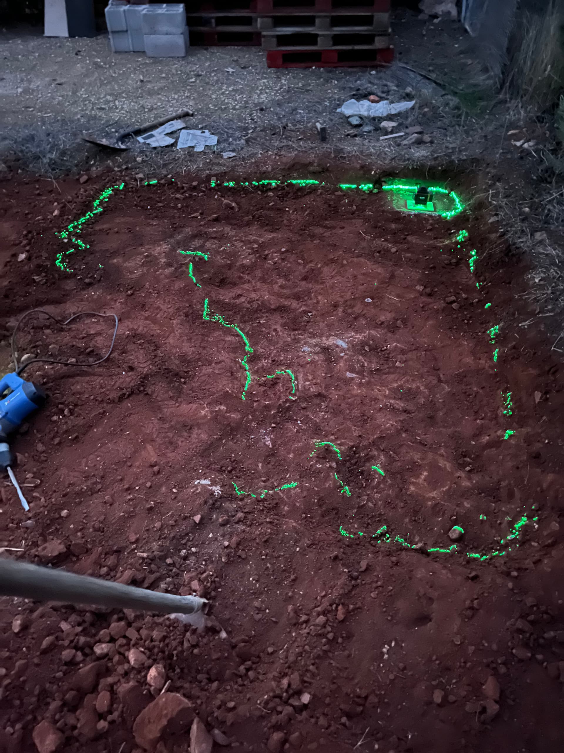

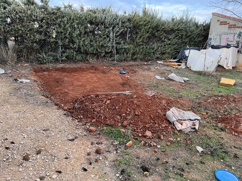

Al lio, tengo un hueco en la finca cerca de la casa con electricidad y lo voy a poner ahi, os pongo unas fotos del sitio
Esa sera la ubicación, el avance de hoy ha sido empezar a picar para nivelar, trabajo manual salvo por el taladro de demolición

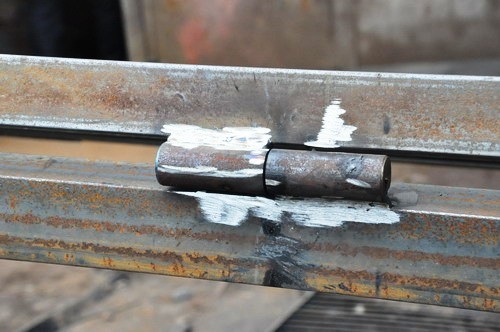

No me preocupa la climatología más allá de la lluvia y la humedad, ahora mismo donde estoy tengo una pared abierta del todo y no hay problema más allá de algo de condensación, miraré el tema de bisagras tubulares, que nunca he usado ni soldado y me apetece probar
