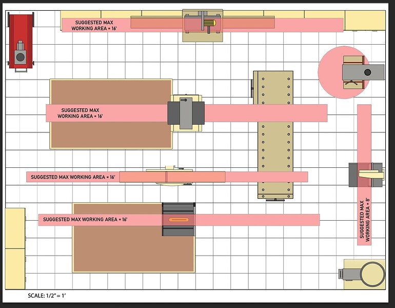

Otra cosa que he estado leyendo es sobre distribución de talleres, la ventaja es que aquí estoy solo yo, no se usara mas de una maquina al mismo tiempo (por temas de molestar en el rango de trabajo de la maquina), sigo trabajando en ello pero mas o menos esta es la idea
Puerta tendrá abajo y a la izquierda, espero vuestras opiniones sobre la distribución de las maquinas !

también pense en las máquinas, pero la madera, los artilugios sacados en el proceso siempre me molestan, restos grandes de tableros, los forros, barillas…
Acabo de fabricarr un carro de 2x1,5m y 2,40 de altura y s losdos meses resulta pequeño. -
me resulta practico tener tres vigas a 2,50, era para un altillo, que ocuparía la mitad, pero es un posa tablas buenas .
La cumberea esta a casi 5m.
3 m me parece justo, es la diagonal de un tablero estandar. -
3 metros de cada lado de la máquina escomodo, 2,50 justito. Tengo una puerta ventana y una ventana mas baja que las mesas de trabajo en frente una de la otra que me permite ampliar el movimiento.
Y las estacionarias ( tupi, cepillo, sierra) con ruedas para aparcarlas. -

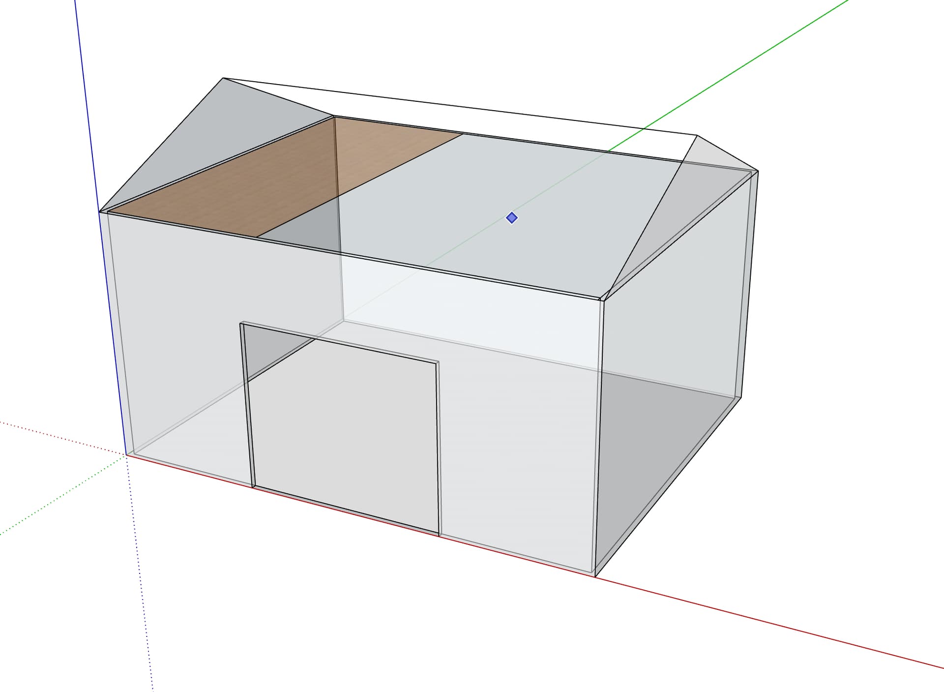

Mi idea es hacer un trozo taller en cada lado con altillos, la altura minima del taller serán 3 metros y la mas alta depende los grados que el de al tejado, pero como mínimo 4 metros, lo que ya no se es si sera cómodo tener ahi el material o sera mejor un carro y almacenar en vertical.

Si tienes en mente trabajar con tableros enteros, la sierra de mesa te debería quedar a la misma altura que los muebles laterales o un pelin más alta. Para que el tablero no toque en los muebles laterales
Por el tipo de mesa que tengo, es job site, lo que hago ahora es cortar primero con la de incisión y ya afino con la de mesa, también es verdad que ahora no tengo espacio ni una mesa de salida en condiciones …
Gracias ! Este tipo de consejos es justo lo que buscaba, intentar no cometer este tipo de errores que otros ya habíais previsto.
Si debería de volver a hacerlo, todo a la misma altura,sin duda.
Cierto que es mejor mas bajo que tropezar.
Y una ventana frente a una de las dos, mas baja que los aparatos ?
Trabajar donde mas altura.
A veces hay que dar vueltas a una pieza, encima del banco. Estara una lampara colgando.
Cuando mas altura, mejor.
3m empieza a estar bien, pero justito no te creas.
Tengo esas 3 vigas a2,50m que uso mucho, pero puedo andar de pie encima.
Para ello hice dos aguas con la cumbrera decentrada.
Muy cierto, ese apunte de @chuf al trabajar con piezas o muebles grandes encima del banco

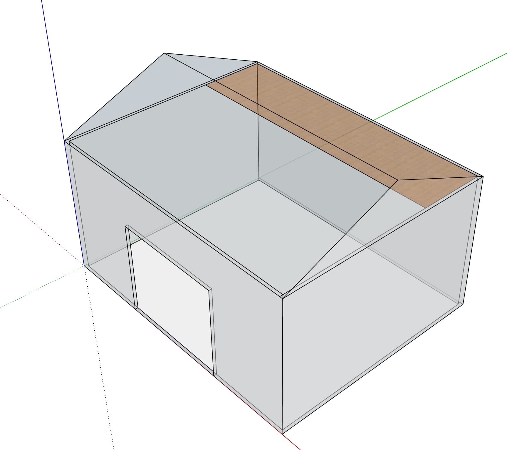

El tema de darle mas altura te podría servir para hacer un altillo bueno y así poder almacenar la madera que quieras tener. En vertical sobre las paredes llegara un momento que te estorben mas de lo que uno piensa, el carro suele ser bueno pero como bien comentan se llena pronto…
Os tiene más sentido en el lado corto o en el largo el altillo ? (no soy muy fino con el 3d, pero creo que se entiende)
Bufff, ser o no ser… ![]()
Yo te voy a proponer el lado corto y en ambos extremos dejando el medio libre, no se si me explico…

Buenas, vengo con otra opinión, pero yo también estaba diseñando uno y me gustó la solución,
Lo pondría a un agua, elevando al máximo la altura en la parte alta para que quede porche dónde poder trabajar fuera al resguardo en la baja. Orientada hacia la máxima luz solar, ganarás bastante espacio para placas, a lo mejor no ahora, pero para aumentar en el futuro.
