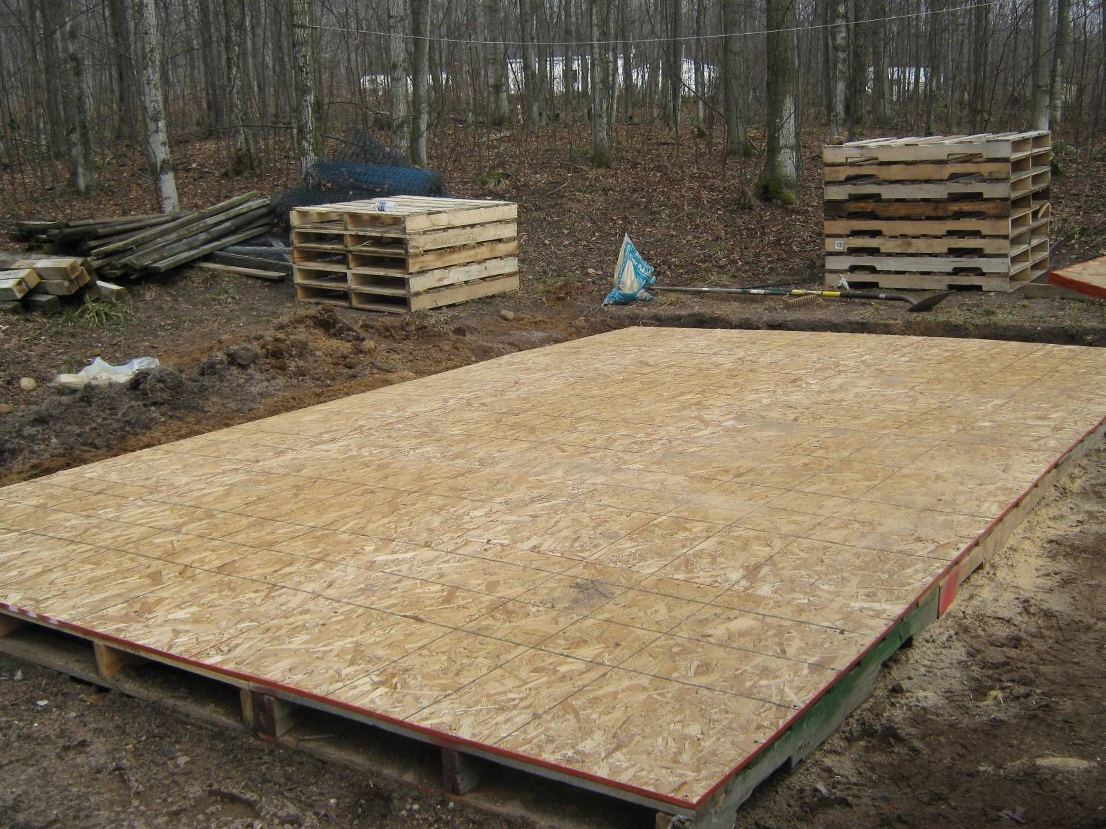

El suelo, sera este estilo con alguna viga de refuerzo, pero montado sobre bloques de hormigón prefabricados sin anclar, me preocupaba el tema de peso pero hice una prueba con el todoterreno y aguanto sin problemas.

Una prueba estática momentánea puede resultar satisfactoria pero ten en cuenta que no contempla en el transcurso del tiempo los efectos de lluvia, frío, calor, etc.
Si dejas el todoterreno un año en ese mismo sitio seguro que cederá. Y un par de centímetros en esos m2 puede ser mucho.
Sobre la estructura no dudo que aguante, sobre el terreno donde se posaran si tengo mas dudas, al final es tierra arcillosa que recargare con gravilla, pero la verdad no tengo mucha opción, o eso o me quedo sin taller
Ahora me dejáis con la duda, debería consultar a alguien sobre la posibilidad de que ceda el terreno ? el resto de construcción que hay por la zona tienen cimientos o son mas ligeras aun (aun asá les puedo preguntar, los que tienen naves grandes harían estudio en su momento)
