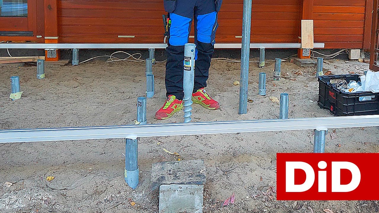

Los tornillos que comentas, como son, a que se atornillan?
antiguamente sobre todo en los Paises Bajos y tambien en Venecia donde el terreno es fango, se pilotaba con pilotes de madera y a dia de hoy todavia hay muchos que aguantan despues de cientos de años
Los tornillos que digo se atornillan a la tierra. Son una solucion para no poner hormigon.
Pero entonces eso es como una tienda de campaña no para hacerse una construcción permanente encima. No me creo que nadie se hiciera su casa o su taller fijandola directamente al suelo con tornillos, me parece una barbaridad muy peligrosa de aconsejar.
Aquí tienes la opción más simple de todas en cuanto a cimentaciónes y apoyos… Ahora que hay que echarle valor, admirable.
Hombre, si aconsejo algo es porque creo que puede funcionar, no aconsejo cosas que pienso que pueden ser peligrosas.
Los tornillos son “tornillos” de una longitud grande, puse una foto en posts anteriores.
Son tornillos cónicos de un diametro en la parte gruesa de unos 20-30cm y una longitud de 1,5-2m. Que van clavados a fuerza o con una maquina en el terreno.
Los usan para instalar seguidores solares en los huertos solares, y aguantan una estructura del seguidor mas unos 15-20m cuadrados de paneles…

No son tornillitos .
Tienen una rosca tan amplia que es imposible arrancarlos. Ni laborasca del siglo.
Eso si, como todos los pilotis ,con inundaciones pueden hundirse si hay demasiado peso .
Por eso no s construye cosas de varias plantas.

Pues no los conozco, a ver unas fotitos o enlace de semejante cacharro?
https://image.made-in-china.com/2f0j00wnatQpYAhsrM/High-Quality-No-Dig-Ground-Anchor-Ground-Screw-Pole-Anchor.webp

Pues parecen pilotes pequeños, diseñados para la tracción no tanto para compresión.
Algo más de información aparte de la foto. Como se llama el sistema? Gracias
Aquí un video haciendo un suelo de un porche…
Los que vi eran mas bien como los de la derecha,pero con el sinfín hasta arriba.
Y mas anchos arriba.
Lo de la compression lo he comentado, no es para construir un edificio de pisos.
Pero como comentaba @virutasibz la vonstru6sobre pilotes es muy antigua y en terrenos movedizos.
No vale con piedras
Un poco mas de información
El systema creo que viene de Canada.
Alli construyen mucho en madera.
Mira “pieux vissable” ( pilote tornillable)
O “pieux vis”
Ai me gusto la idea.
En la práctica, no es evidente de taladrar recto y en linea, pero mola.
