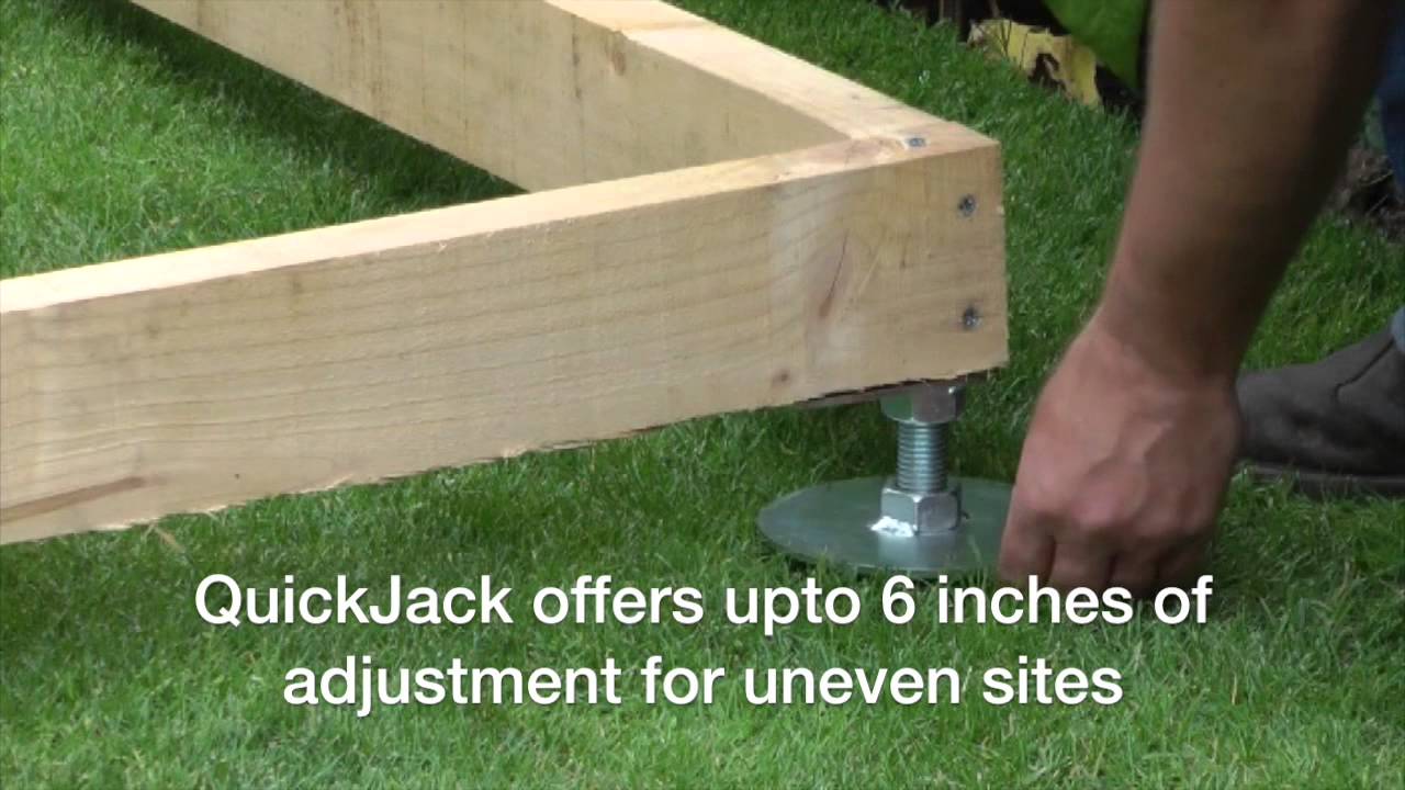

Muy interesante todo lo que ponéis, me llevo ya lista para ver qué me dejan hacer, yo en Uk en los patios traseros ponían esto para levantar y nivelar, para decks y cosas de esas
