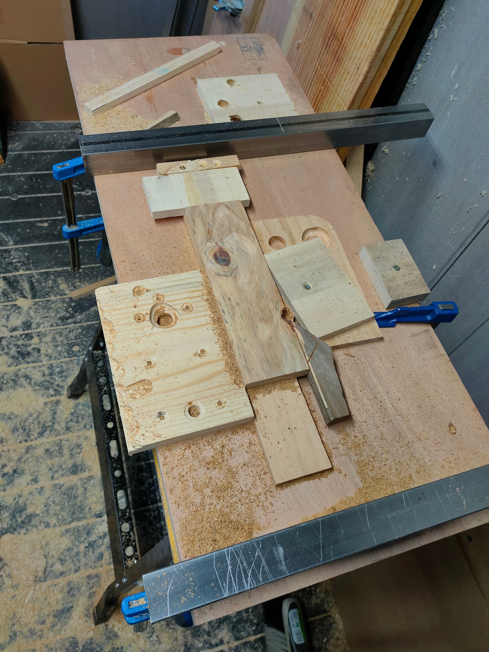

Para empezar, como soy un gurruñaño, cogí madera de palets (100%ecofriendly) y las fui arreglando (alisarlas y hacerlas un poco más delgadas). Esto sobretodo lo hice con la fresadora y lija de banda porque no tengo cepillo.

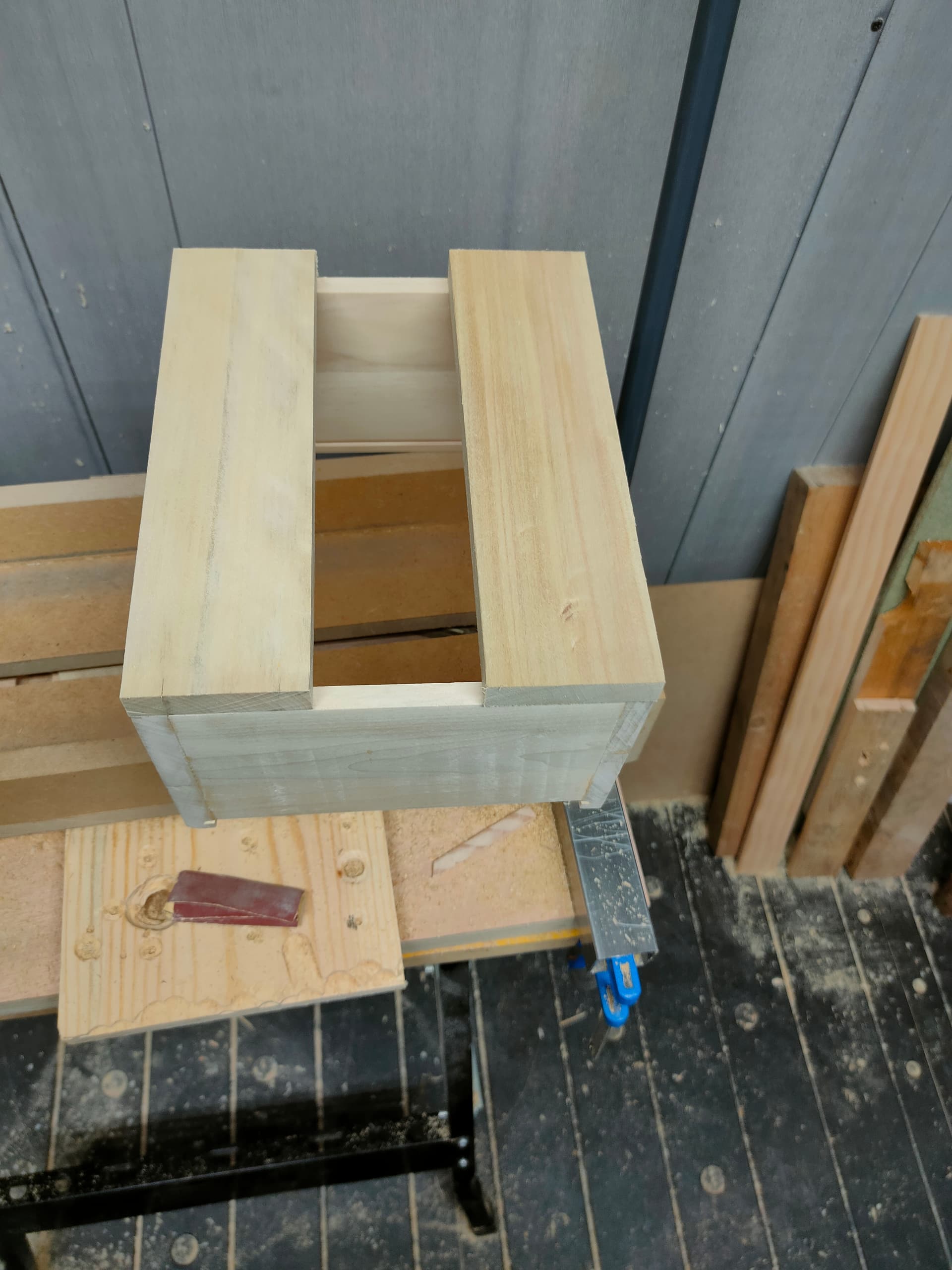

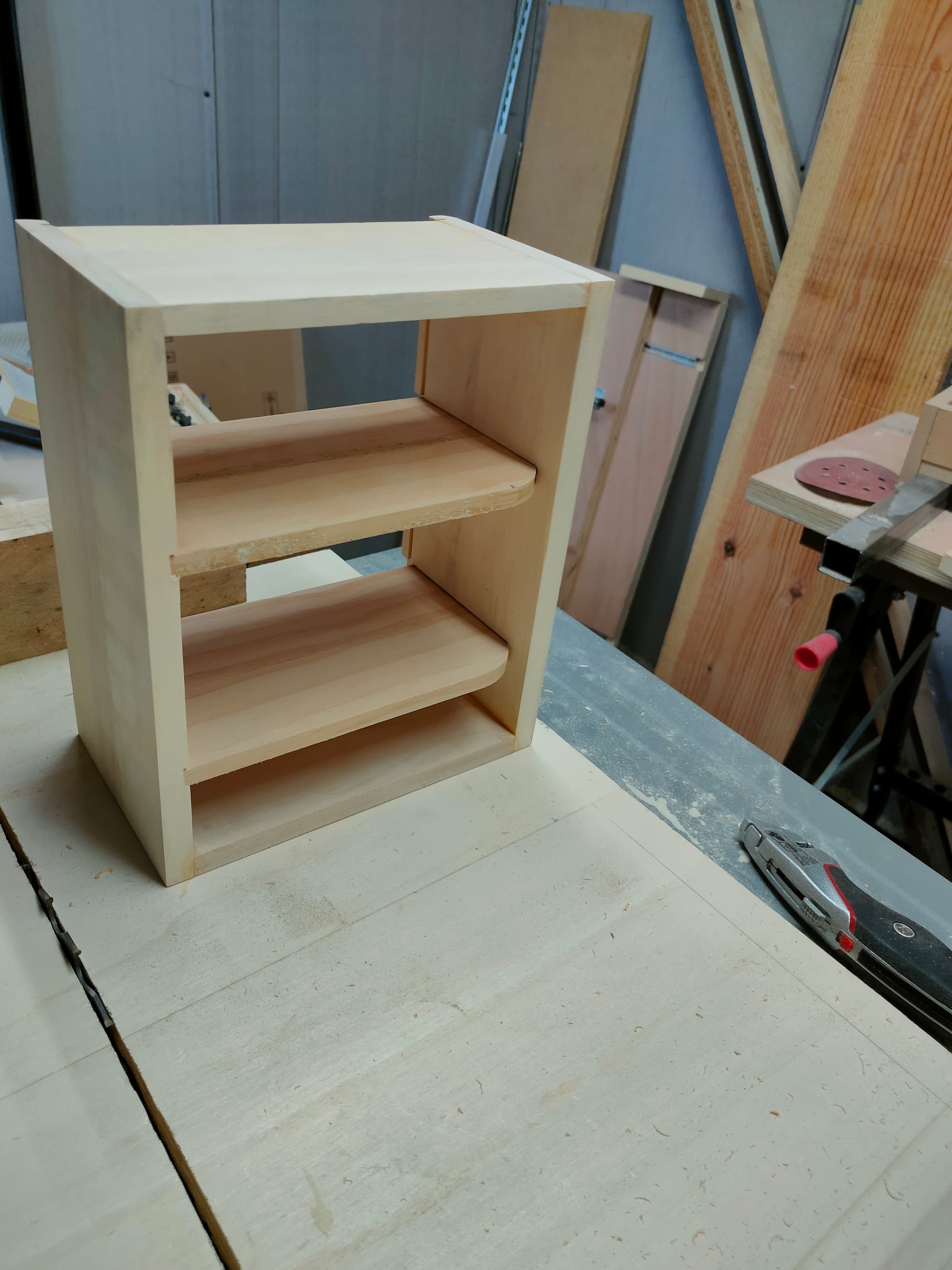

Luego fui armando la estructura e hice unos huecos para ver cómo encajaban las baldas y la tapa trasera.

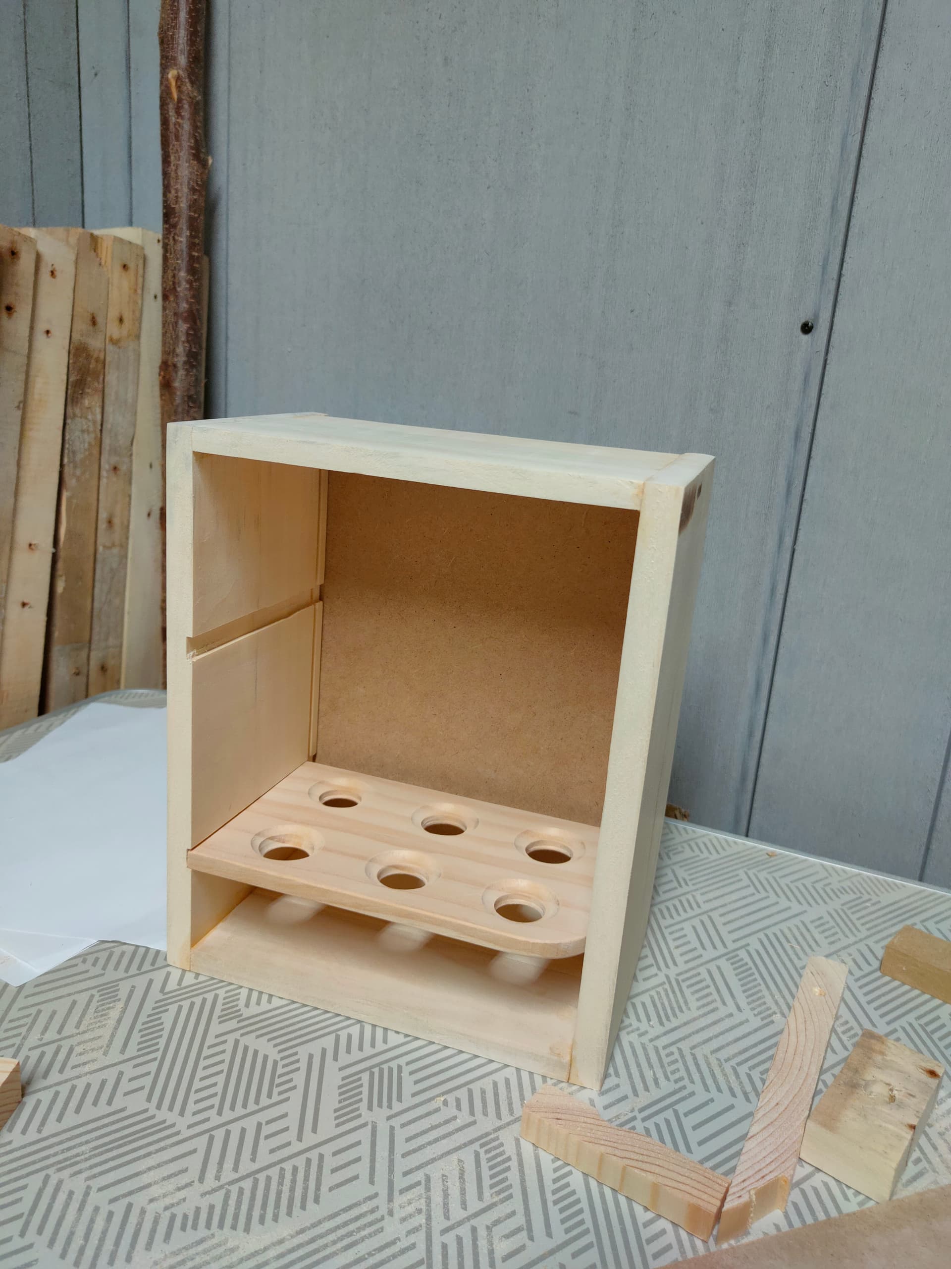

Hice los surcos para los huevos con la fresadora. Tras varios intentos le fui pillando el tranquillo y quedé contento con el resultado, porque encajaban perfectos.

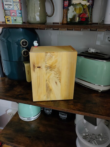

Le di un acabado con aceite de linaza. No la había usado nunca y tuve miedo por las cosas que leía de combustión espontánea :rofl:. Da un acabado curioso.

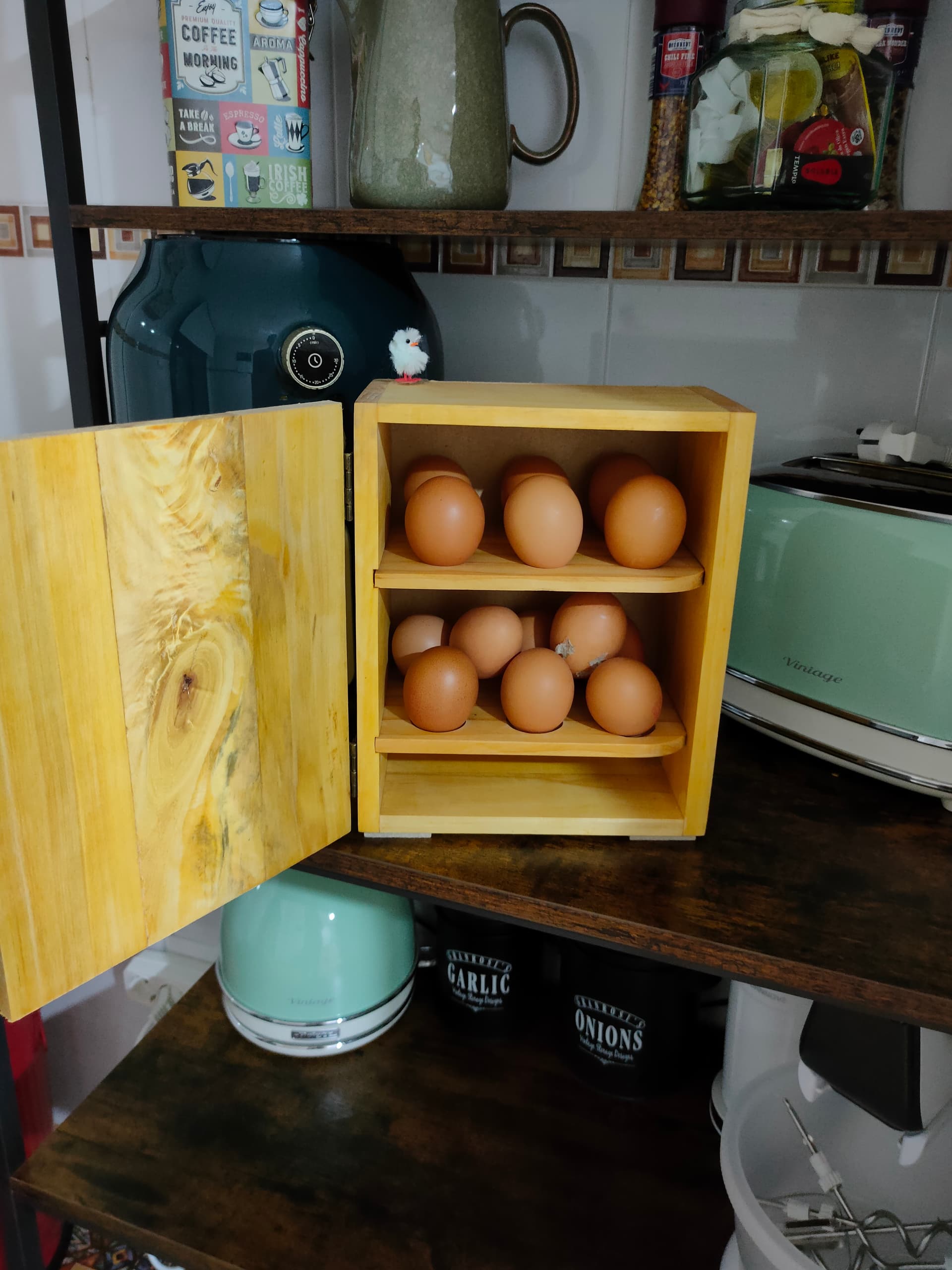

Finalmente y lo más importante de todo, poner el pollo :baby_chick: y llenarla de huevos!
Sólo tiene los tornillos de las bisagras de la puerta, el resto todo encolado.
Espero que os guste!
Un saludo a todos!

Muy cuca esa caja, me ha gustado la manera de encajar las baldas, no me suena de haberla visto antes.

Yo también opino como los compañeros sobre el tema comida y madera de palets. Quizás lo que podrías hacer es darle una capa o dos de barniz, ya que eso tapa el poro de la madera y los huevos quedarían algo más protegidos.

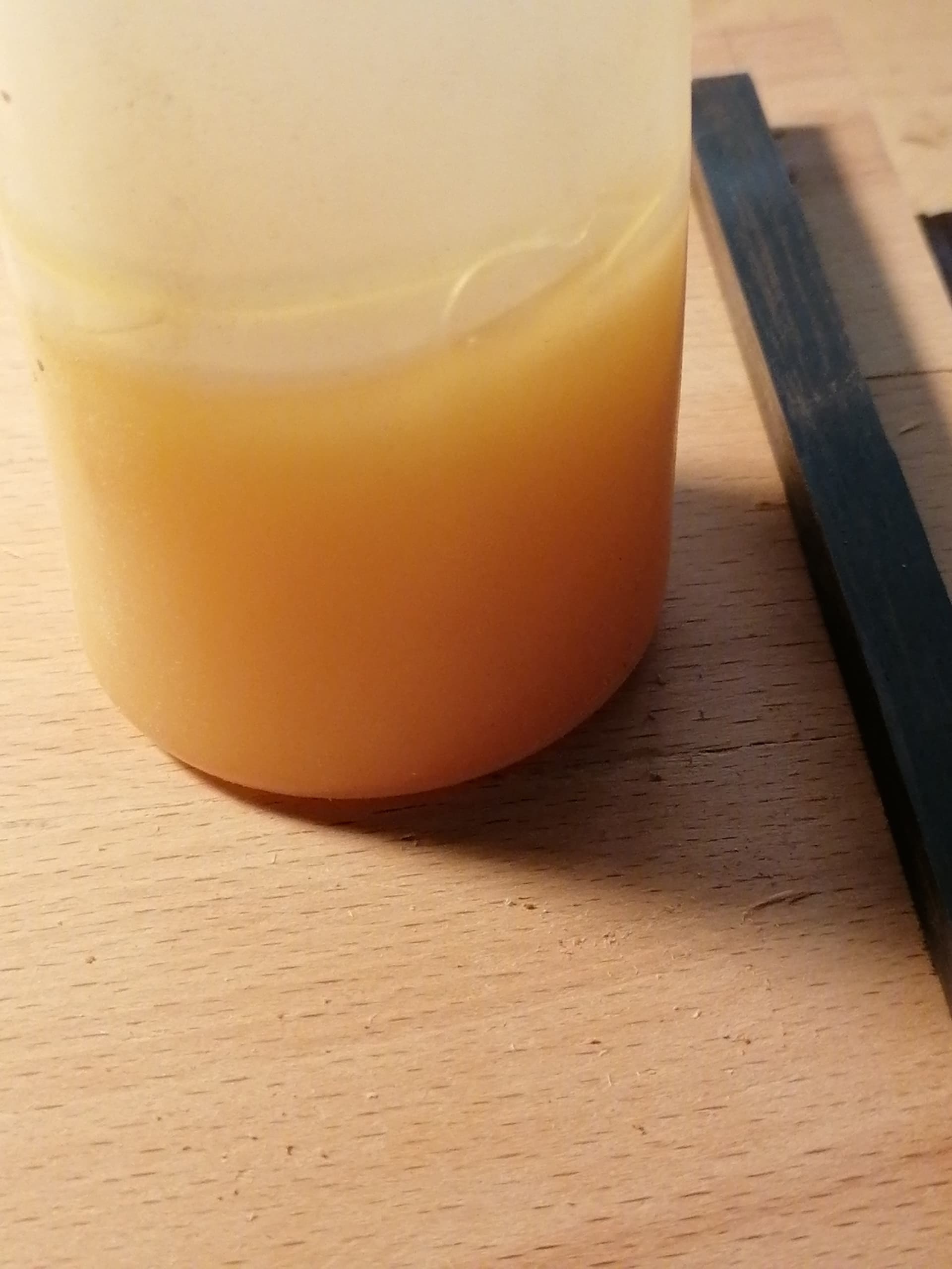

Es cierto. Es un gran producto. Y si lo metes en un biberón a los pocos días el aceite ha subido y debajo queda una crema deliciosa.
