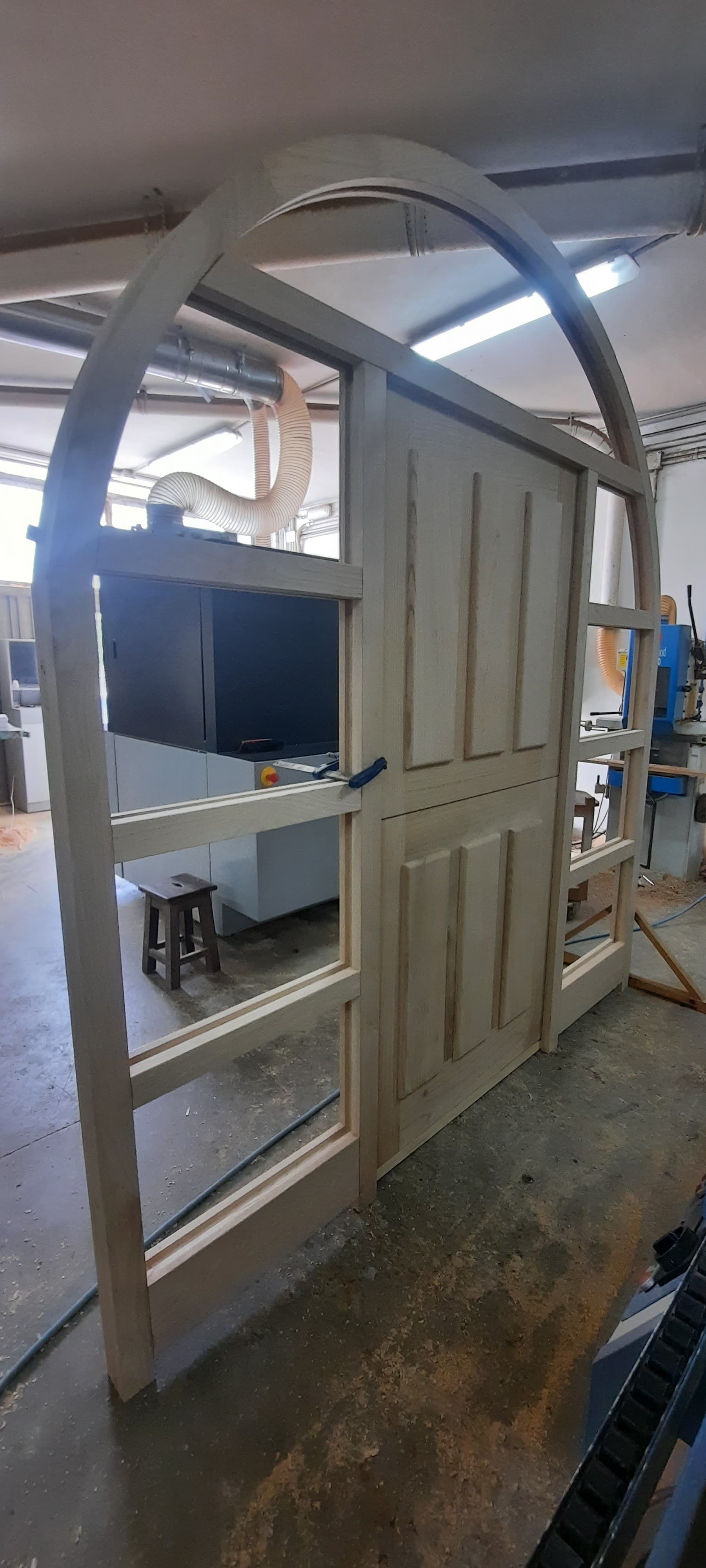

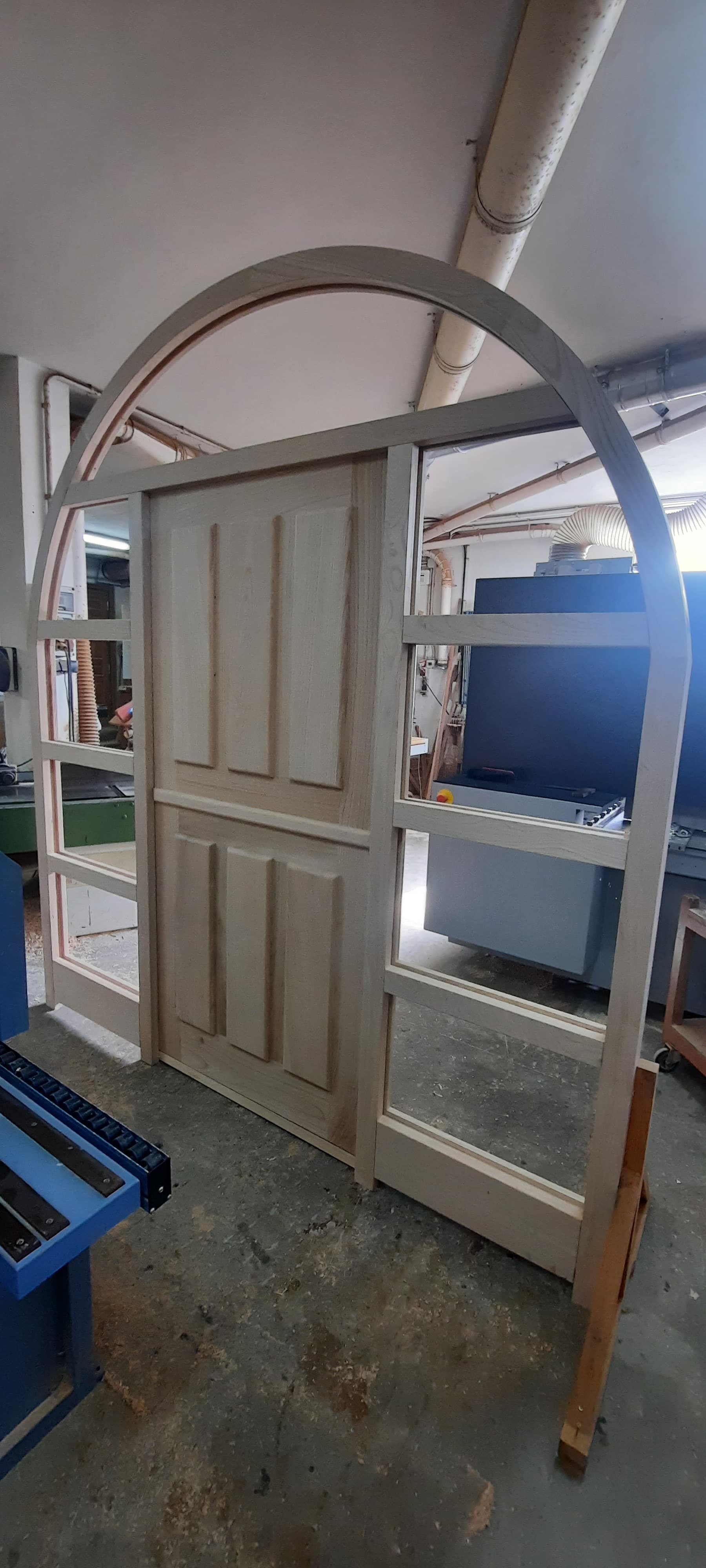

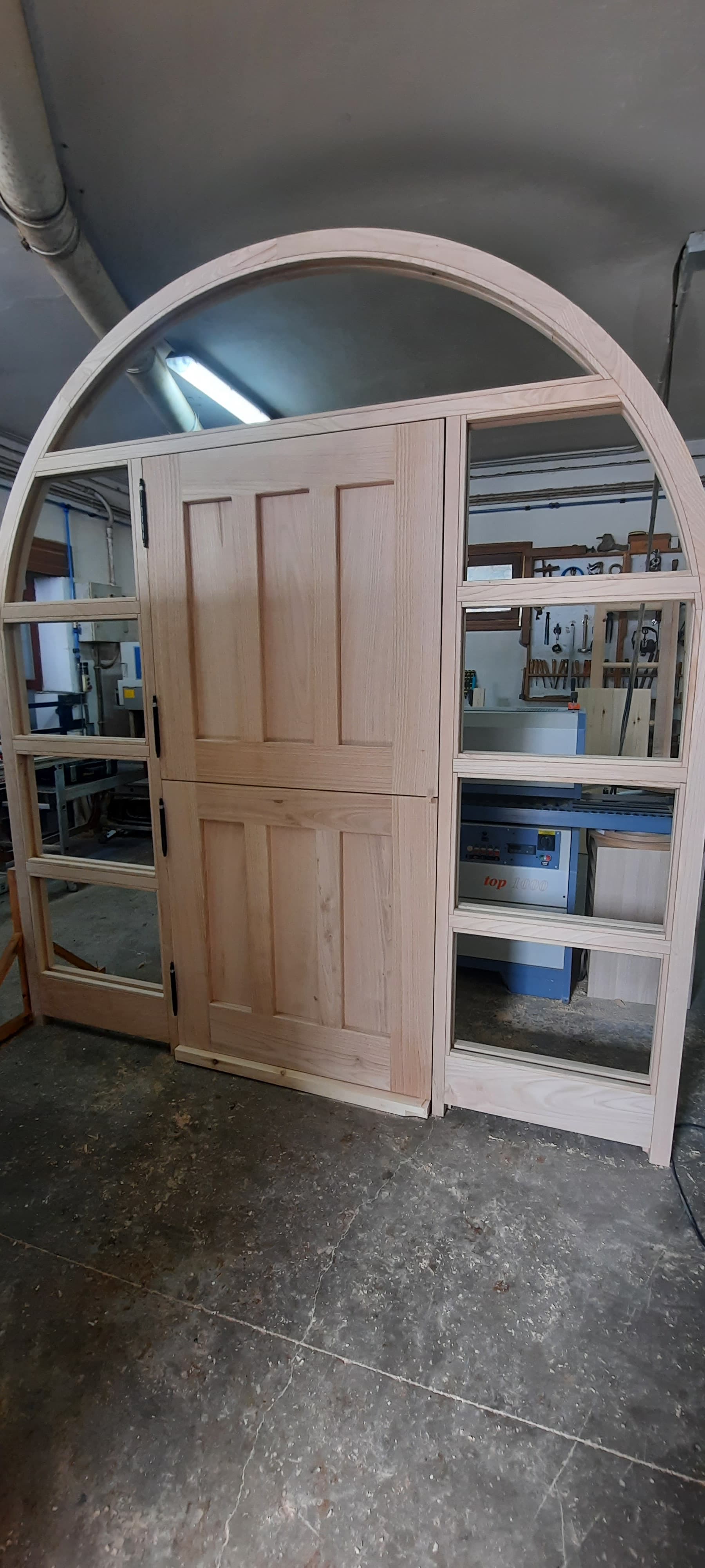

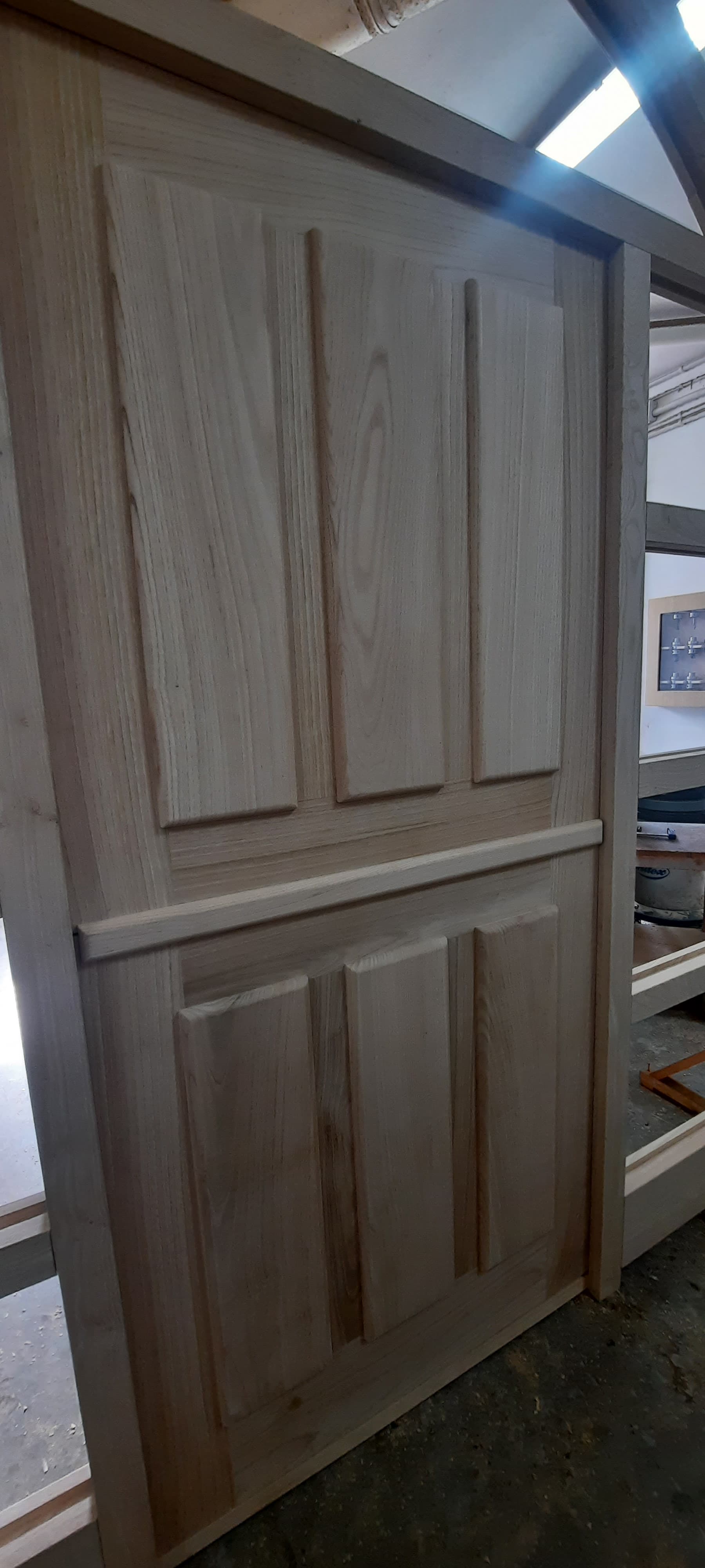

Buenas tardes, acabo de sacar del horno esta puerta de castaño.
La puerta es muy tipica aqui, se abre la mitad superior independiente de la inferior.

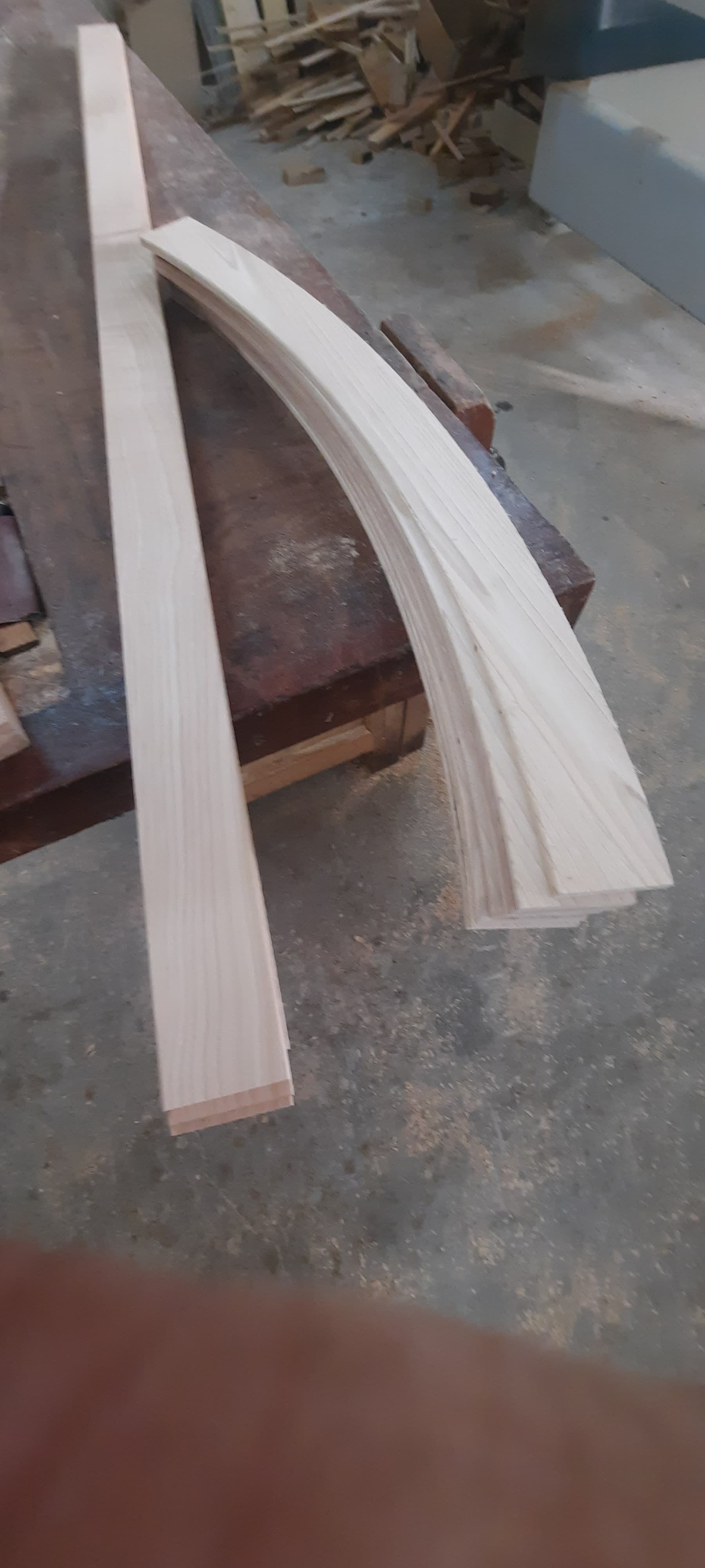

Gracias… por fin acabadas las jambas para rematar. Esto de las curvas lleva su tiempo…

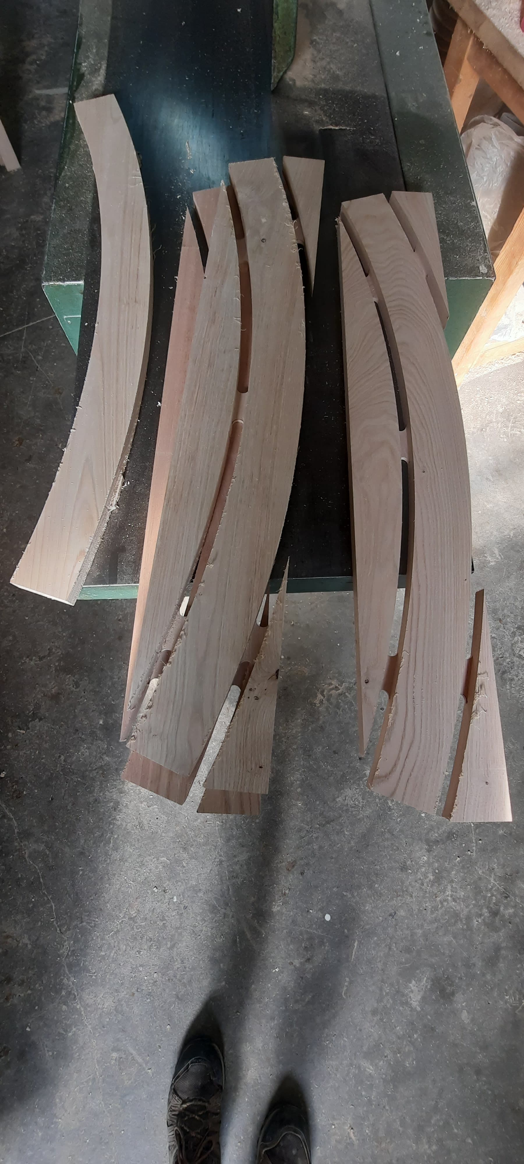

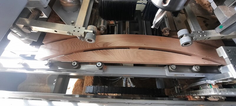

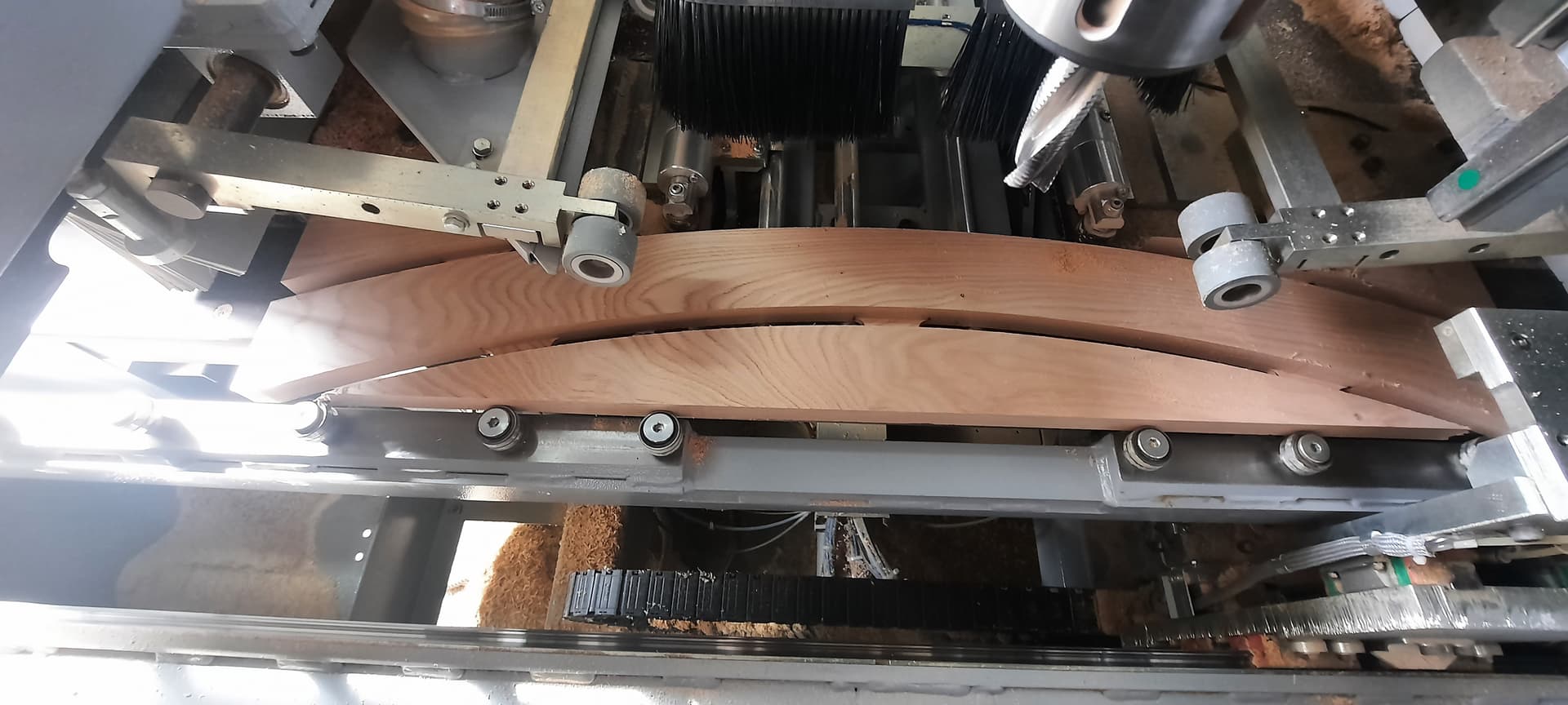

Cortando en cnc para despues sacar en escuadradora dos de cada pieza
Y ahi estan acabadas, con radio 3 y pasadas por calibradora listas para colocar

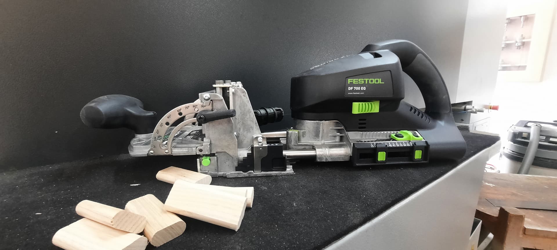

En esta puerta ha sido de gran ayuda por supuesto el cnc para cortar las piezas con su radio de curvatura pero ademas una pequeña maquina que me ha encantado y no tenia…
La domino!.. ha simplificado mucho los ensambles en angulo de los tramos de arco y ademas lo he hecho muy rapido con ella :yum:
Yo tengo la parchís.

las domino tanto la grande como la pequeña para mi se han hecho indispensables.
Veo que los tacos te los has hecho tu, yo los de la df 700 tambien los hago en el taller en tiras de 1,5 m o mas dependiendo de la madera disponible ya que suelo aprovechar recortes, luego los corto a la medida necesaria, te recomiendo que al hacerlos les hagas una ranura o algo que facilite la salida del exceso de cola, si el taco entra bien ajustado y no hay forma de que la cola escape te puede dar problemas, Yo la ranura se la hago con una fresa de la que aprovecho una punta que tiene en “V”, tambien ayuda redondear un poco los cantos a la hora de meter el taco.
Comentar que las ultimas brocas que he comprado para las domino las he comprado de CMT son identicas a las de Festool, pero a mitad de precio.
