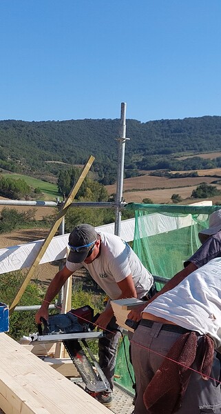

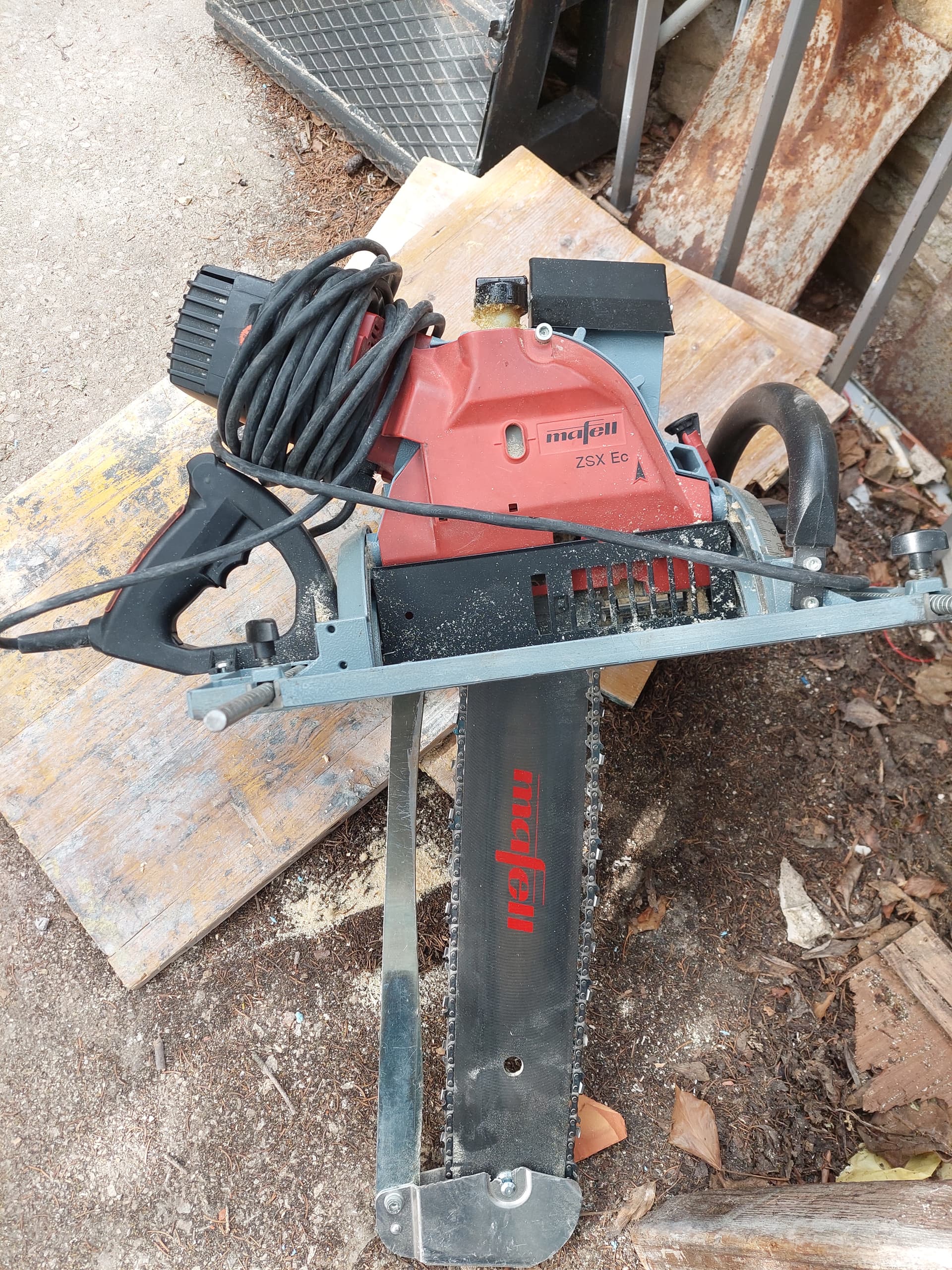

No conocia esa sierra de makita, no crei que la tenia. Conozco la mafell que es una pasada pero a un precio solo para quien haga tejados a diario.
Creo que es Makita, mañana me fijaré bien. Es muy precisa .
no es makita, es Mafell, Festool tambien tiene algo parecido, en EEUU hay un accesorio muy popular para adaptar una sierra de cadena a las sierras de disco.
https://www.amazon.com/Prazi-USA-PR-8000-Beam-Cutter/dp/B07BHRY7GK?th=1
la que tiene festool es solo para cortar paneles aislantes, si no me equivoco.

Es verdad, no la habia visto roja… ahora si… dependiendo el modelo entre 6500 y 14000 € la maquinita

la mafell es uchisimo mas potente y grande…tambien supera en mucho el precio de la festool
festool sobre los 1500 € Mafell unos 6000 €
o la ZSX TWIN que ya se va a unos 14000 €

Solo ver el precio de la festool se ve que no esta hecha para vigas como la mafell.
Yo uso motosierra electrica con espada de 40 y cadena delgada. Tengo una husqvarna muy manejable y trazo y corto a ojimetro y despues a cepillo, con el makita de 17 cm de ancho, voy arreglando el corte.
No hago mucha estructura y la mafell hoy dia para mi es inaccesible por precio

La sierra de cadena es Mafell.

Es como una de calar pero a lo bestia.
No había visto nunca una sierra de este tipo. Curioso.
Si tienes ocasion de probar la Festool…luego me cuentas, yo quede sorprendido,
La Mafell lo que tiene es que puedes cambiar la cadena por una que tiene los dientes como los discos de sierra y hace unos cortes muy limpios,nada que ver con una sierra de cadena.
