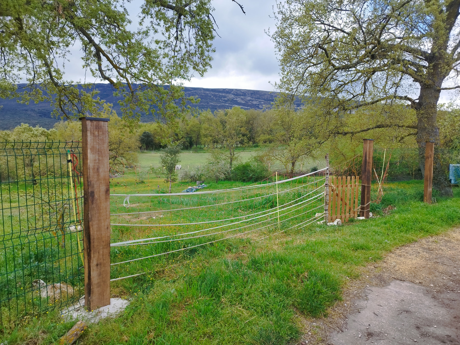

Buenas, me ha llegado una propuesta de trabajo que me genera dudas. Los clientes han hecho un vallado y han dejado un paso de 6 metros. Su idea es hacer una puerta pequeña de paso, 110 por ejemplo, y otra grande.
Su primera idea era hacerla abatible, una sola hoja, ya les he dicho que para empezar no se encuentra madera de ese largo, luego dicen que dos abatibles, pero serían como de 240 cada hoja, a mí me parece una salvajada, y problemas futuros.

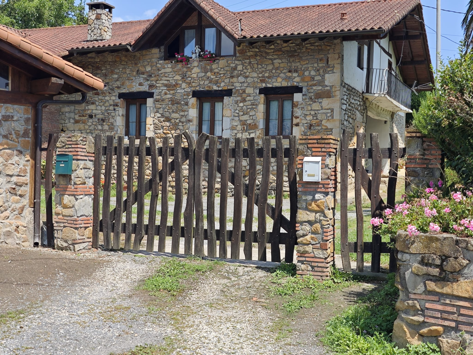

Esto es parecido a lo que quieren. Aunque no con los tablones tan “torcidos" como se ve

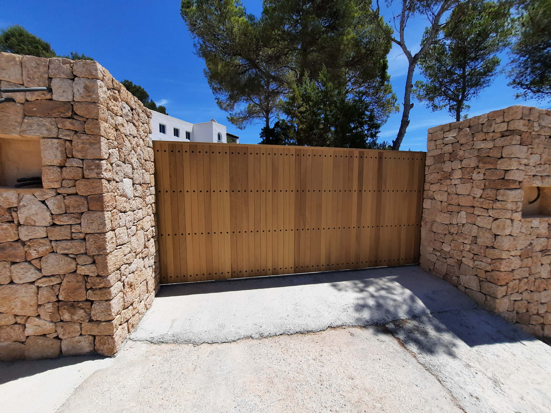

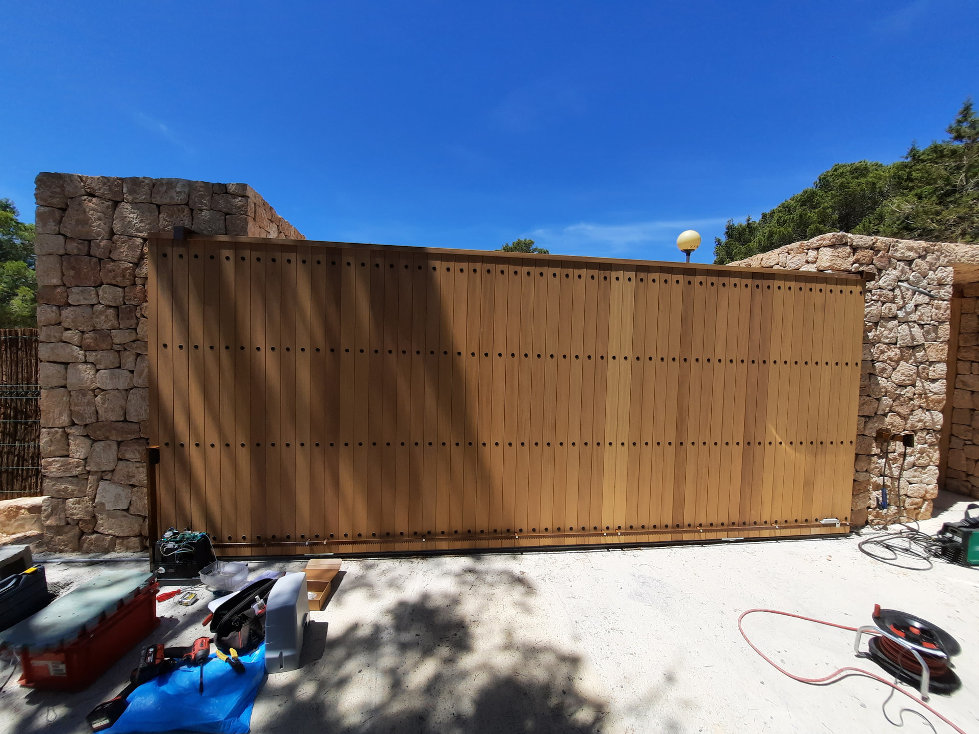

Está es una de las últimas , aquí se hacen muchas de este estilo,esta en concreto va forrada por los dos lados sobre un bastidor metálico.
Que bonita,no me imagino lo que debe pesar!
