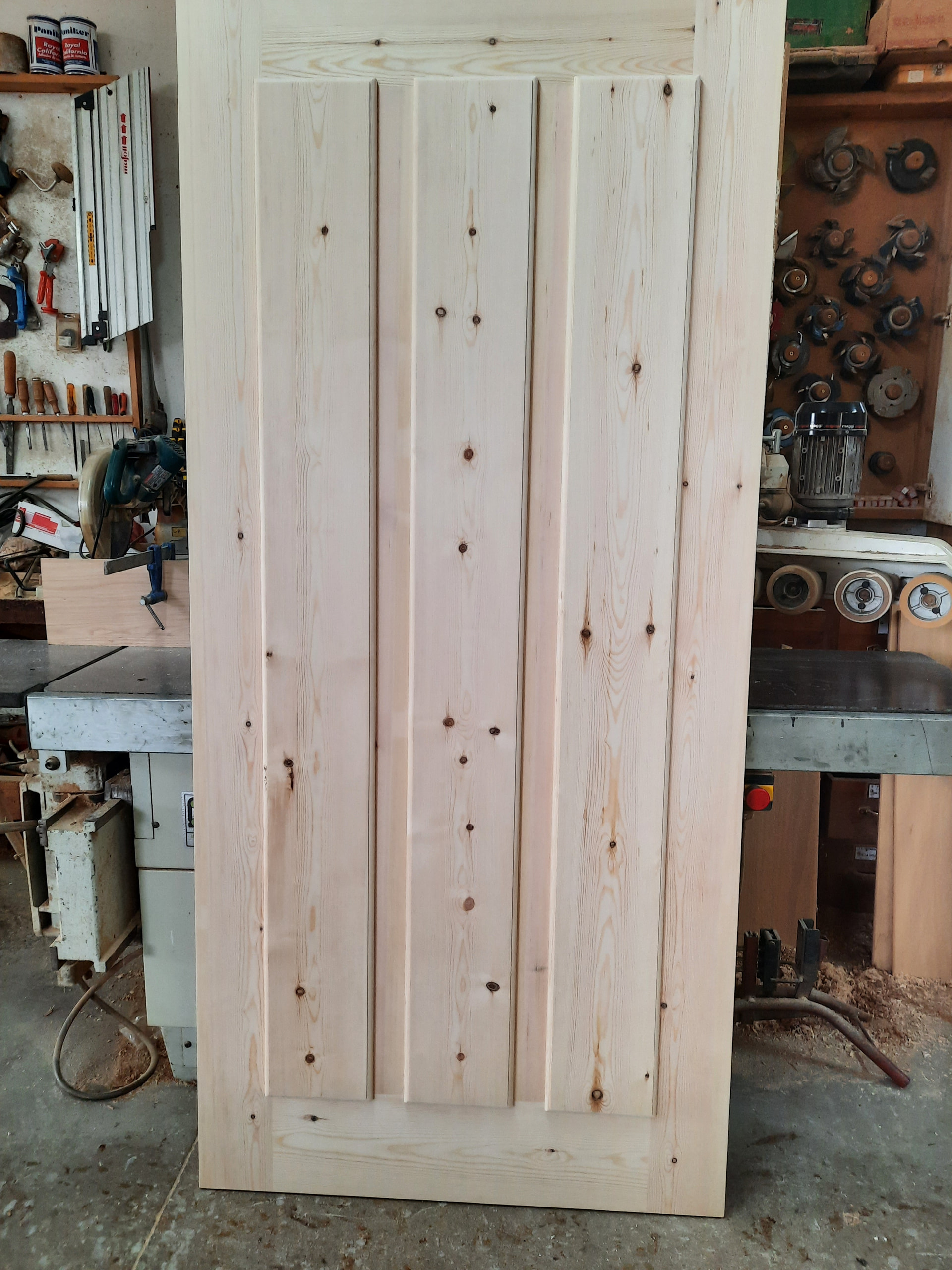

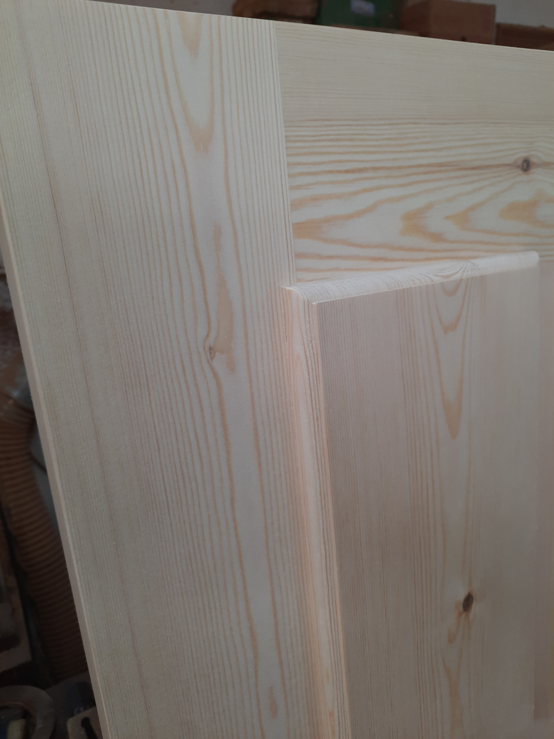

Es una puerta que se hace mucho por mi zona, con tablas sobrepuestas, que cada uno resuelve a su manera. Las he visto en muchos casos clavadas con tirafondos, bien tapados con tapones de madera u ocultos bajo clavos decorativos
Está muy bien resuelto, yo las he visto hasta los tablones encolados directamente… yo esas puertas siempre con tirafondos y clavos remachados, hasta que no tenga tupi no tengo otra forma
Es un tipo de puerta que no abunda en mi zona, las que se pueden ver creo que en su mayoria han venido de fuera,hechas por fabricas en serie,no es una puerta que me atraiga mucho pero reconozco que haciendolas como muestras te vitas muchos de los posibles problemas de una puerta de cuarterones.

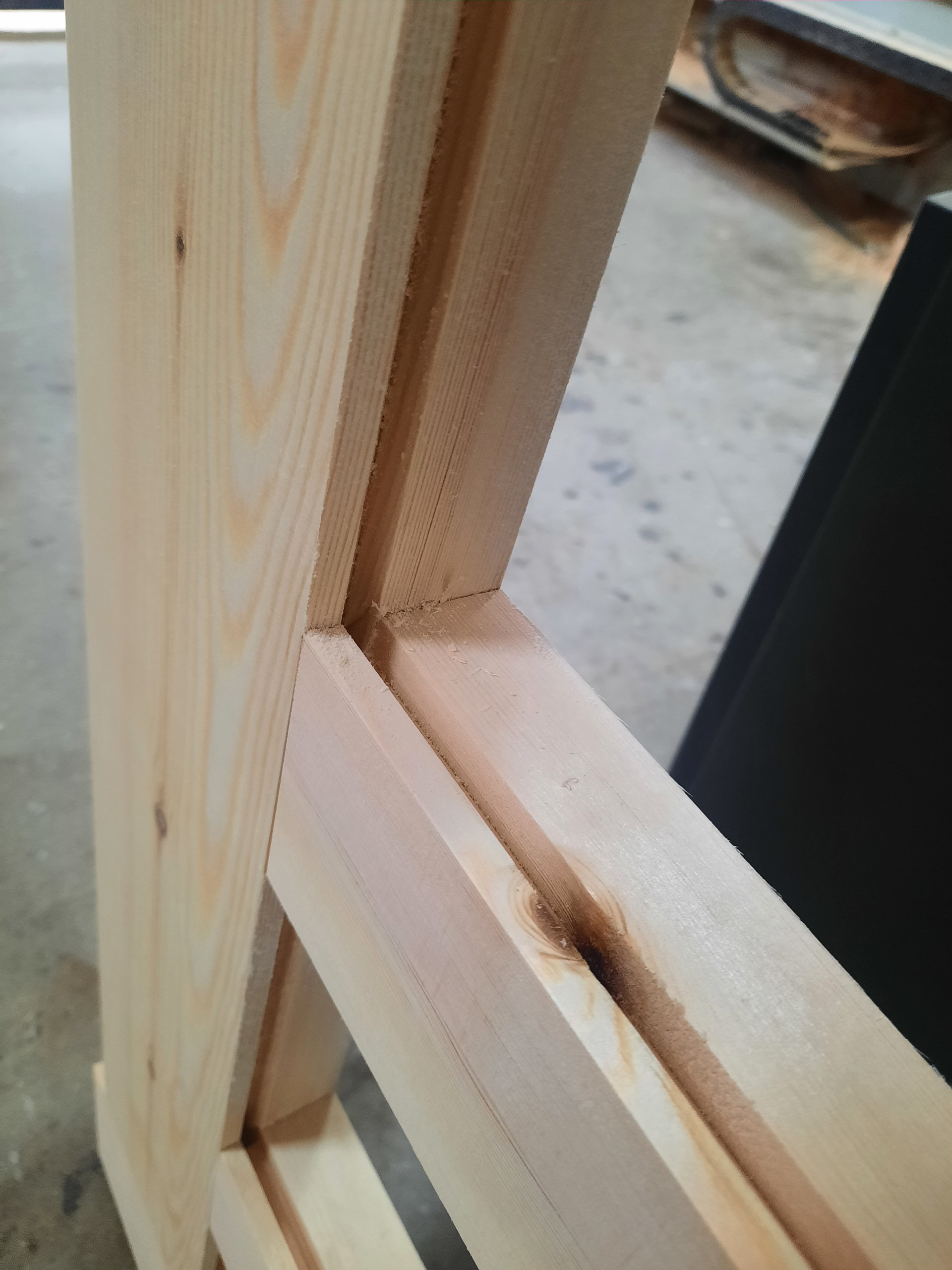

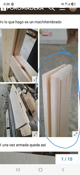

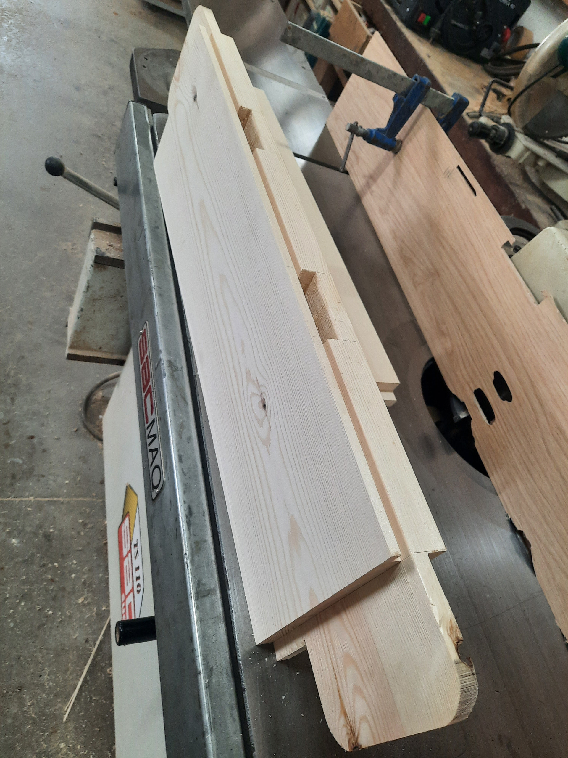

Hice unas hace tiempo y usé el mismo método pero los interiores los clavé, ahora que lo pienso, no quedaba mal sin ellos y también los pude meter machihembrados…
los cuarterones dependiendo el tamaño tienden a moverse,si les pega el sol directamente es facil incluso que se abran, para dar un acabado en condiciones muchas veces hay que pintar parate de los plafones o cuarterones antes de montar, si es una puerta expuesta a la lluvia te puede entrar agua en la ranura del cuarteron etc etc .

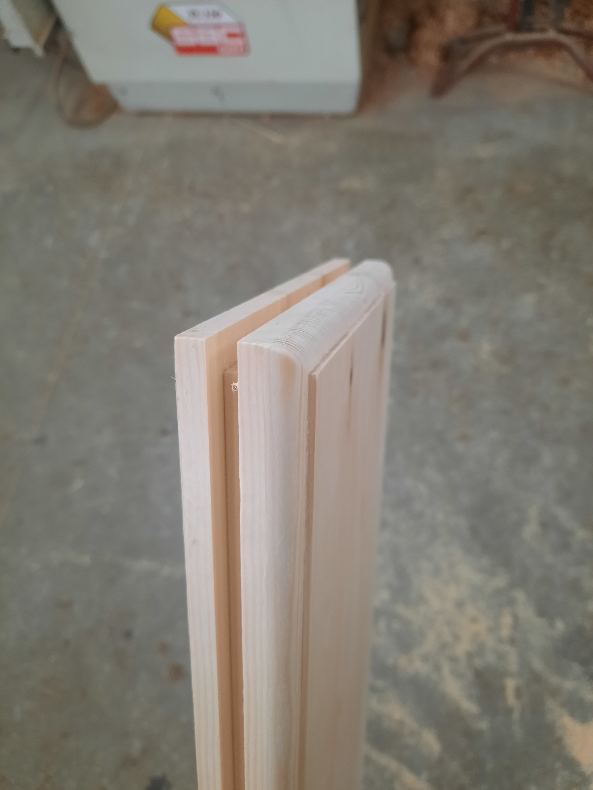

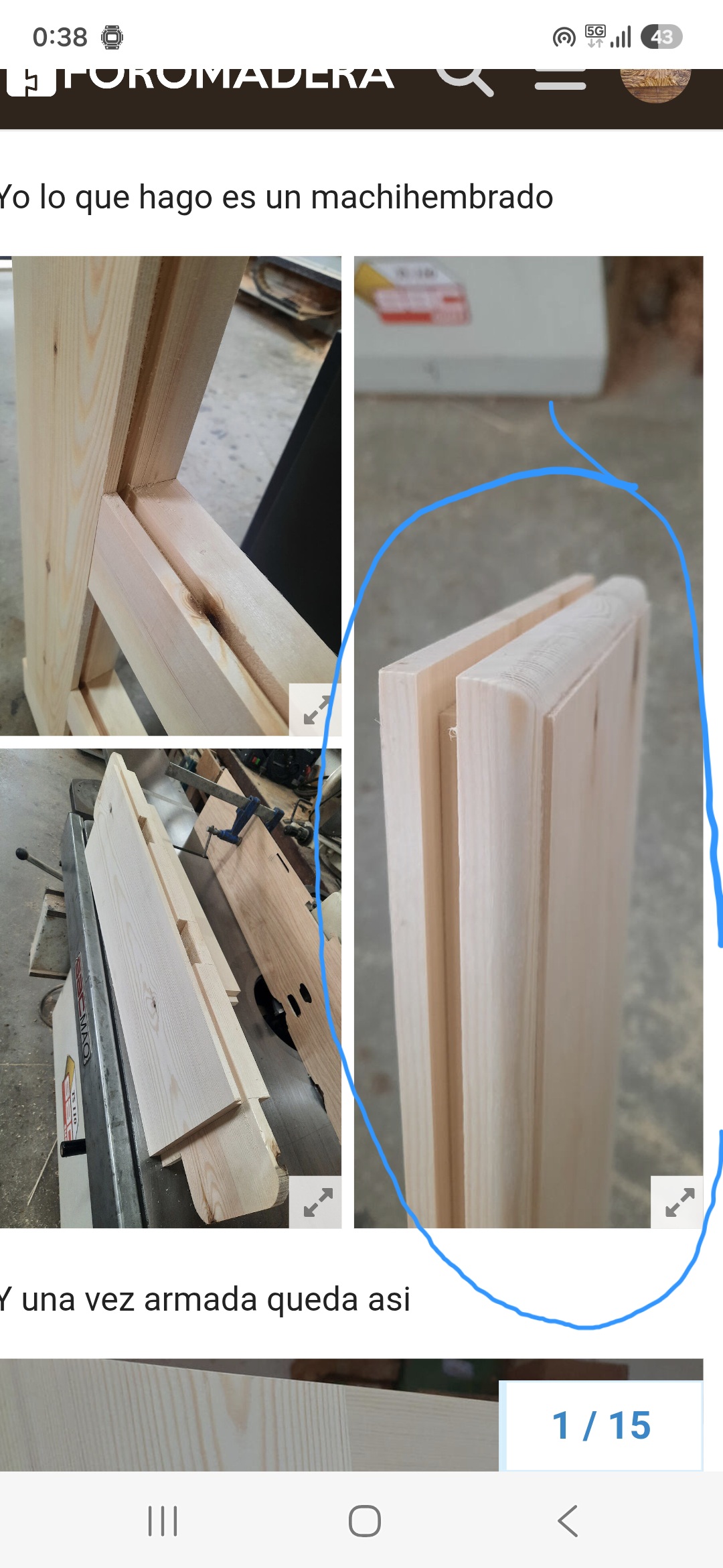

Estas tablas se ven como de 19 mm de espesor pero en realidad son 35 mm porque 8+8 es el machihembrado. No es lo mismo una tabla de 19 mm que una de 35 a la hora de estar expuesta a intemperie.
De todas formas, a mi en pino no me gusta hacer puerta exterior, es una madera que sufre mucho con el sol y que si el cliente es complicado te puede dar dolores de cabeza

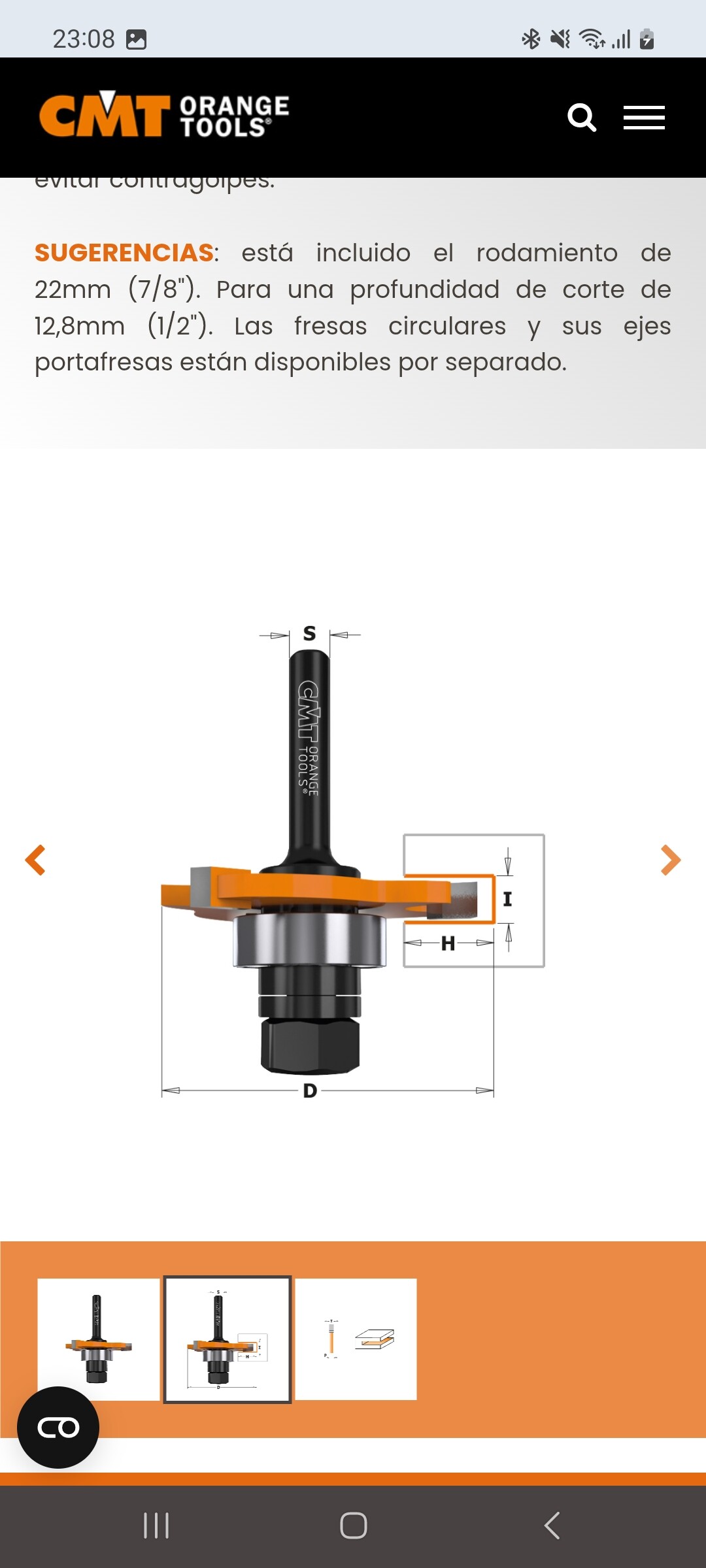

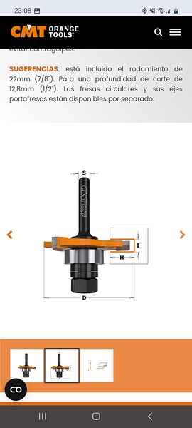

Esas fresas son un rollo, es lento y el problema es que llevan el rodamiento debajo por lo que si haces caja y espiga o tarugos o lo que sea te va a dar y o te come de más y estropeas todo o no te entra la fresa. Aquí casi todas las que se hacen es con clavos para suerte mía, otra opción es hacerla con la sierra, pero bueno, de momento no me han pedido así, y las otras son mucho más fáciles de hacer a si que eso hago jajaja
Armas la puerta sin cola y pasas la fresa a la puerta armada, pero bueno, evidentemente es mas rapido clavar o atornillar las tablas, aunque eso para mi no es una buena solucion porque limitas el movimiento de la madera, si la tabla tuerce por algun sitio se va a ver la luz desde el otro lado …
Yo lo que dice Angel es un recurso que utilizo mucho,lo de armar la puerta y hacer molduras, creo que es cuestion de planificar el orden en que se pasan las fresas, y si la posicion del rodamiento no te va se puede buscar alternativas a fresas que lo lleven arriba.
