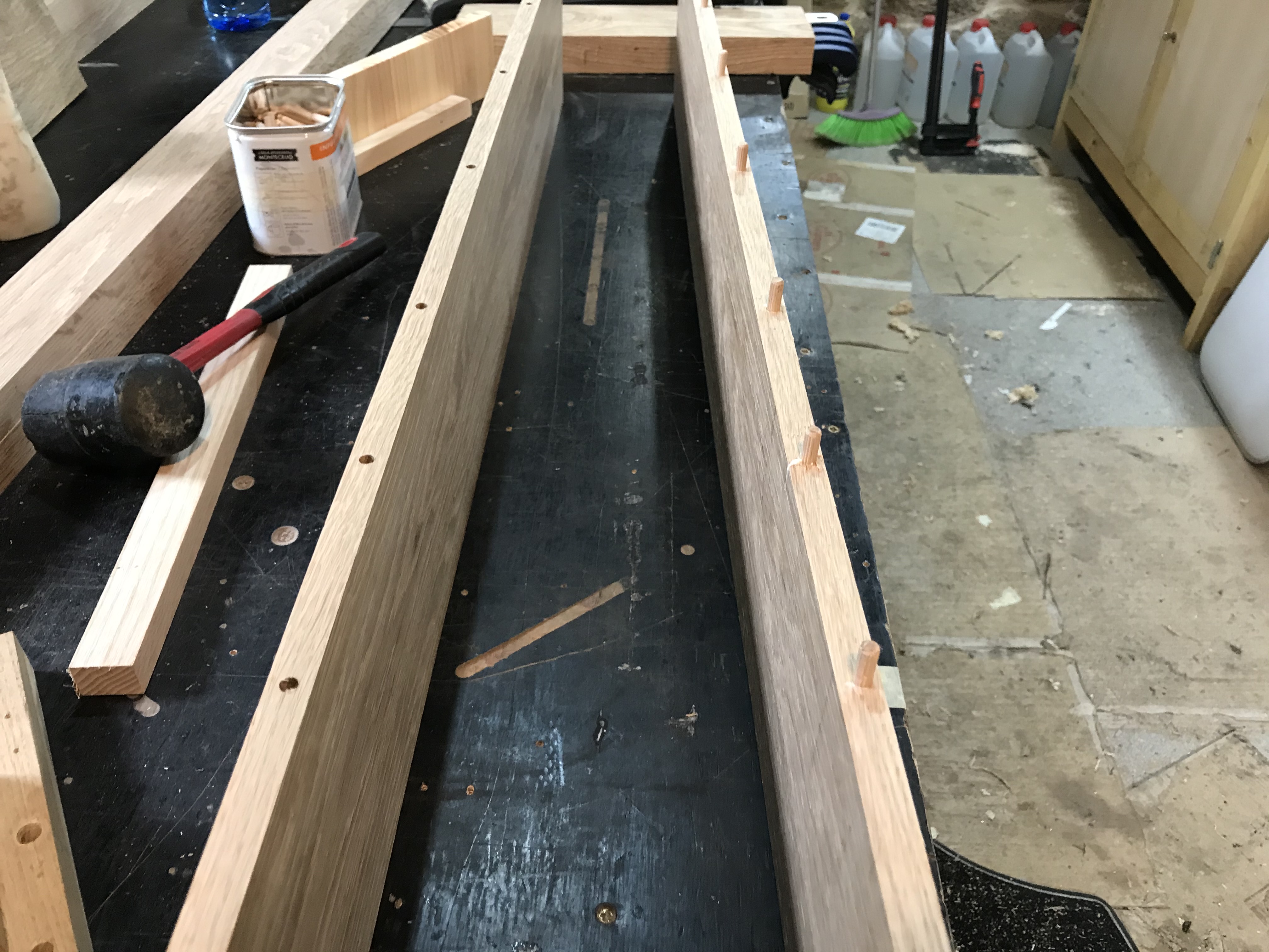

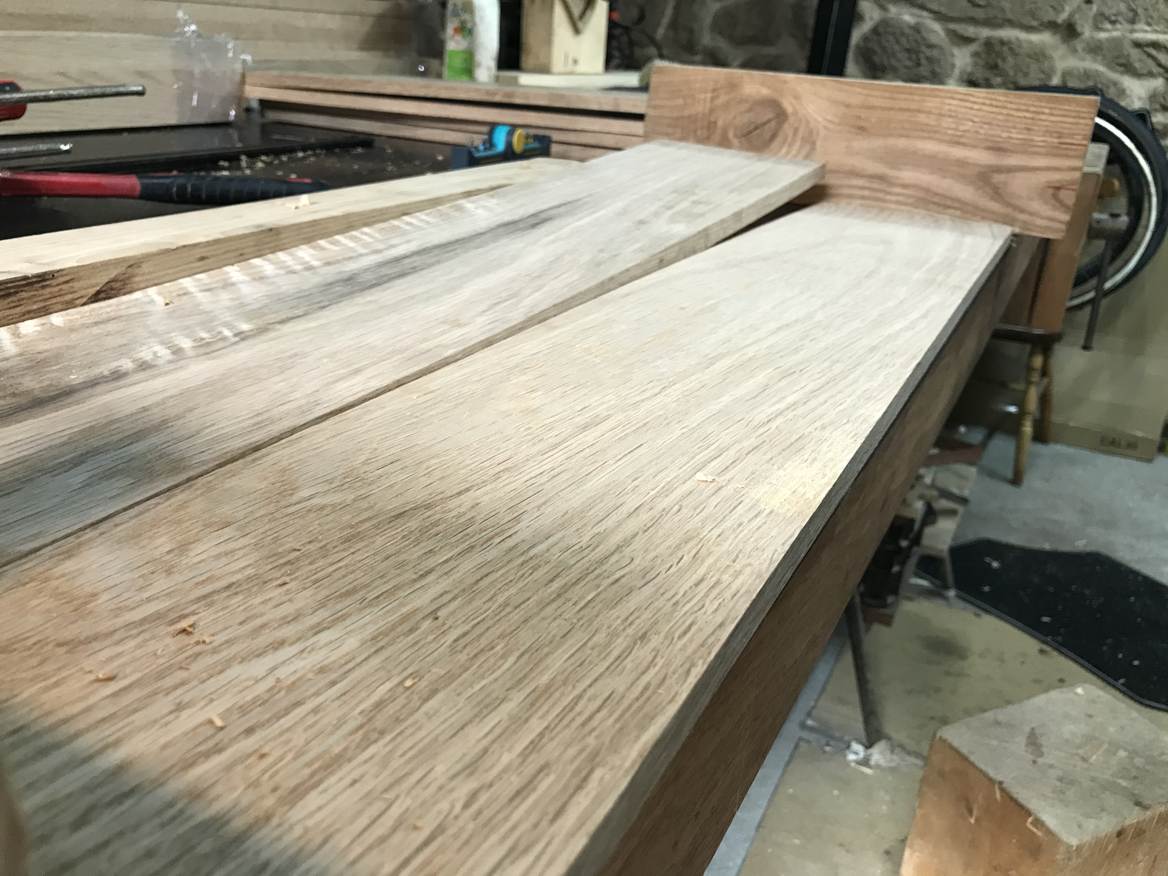

Siendo madera maciza, las piezas para los entrepaños las he encolado con tubillones procurando combinar las tensiones propias del roble. (que eran muchas como se aprecia en la foto)

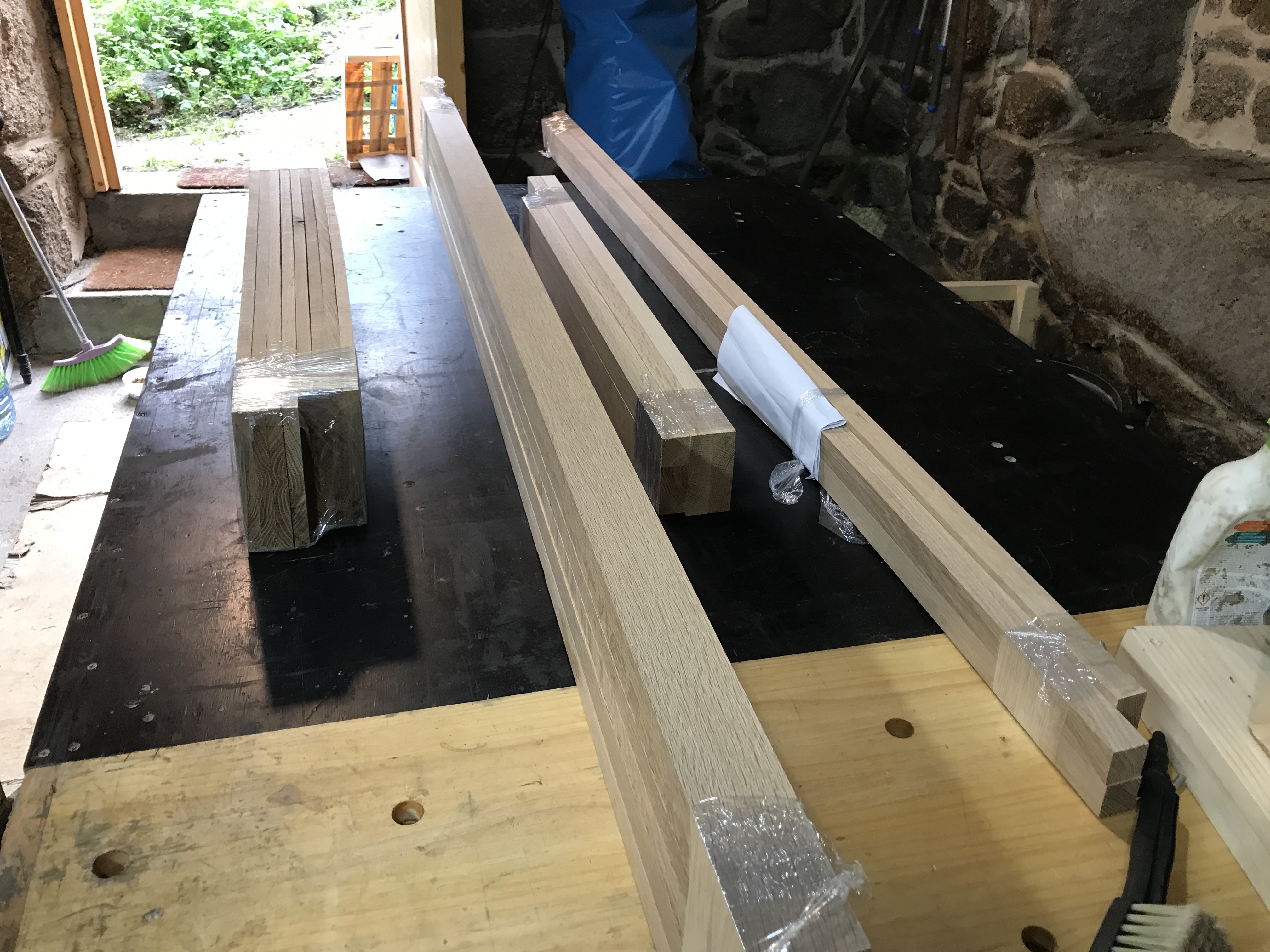

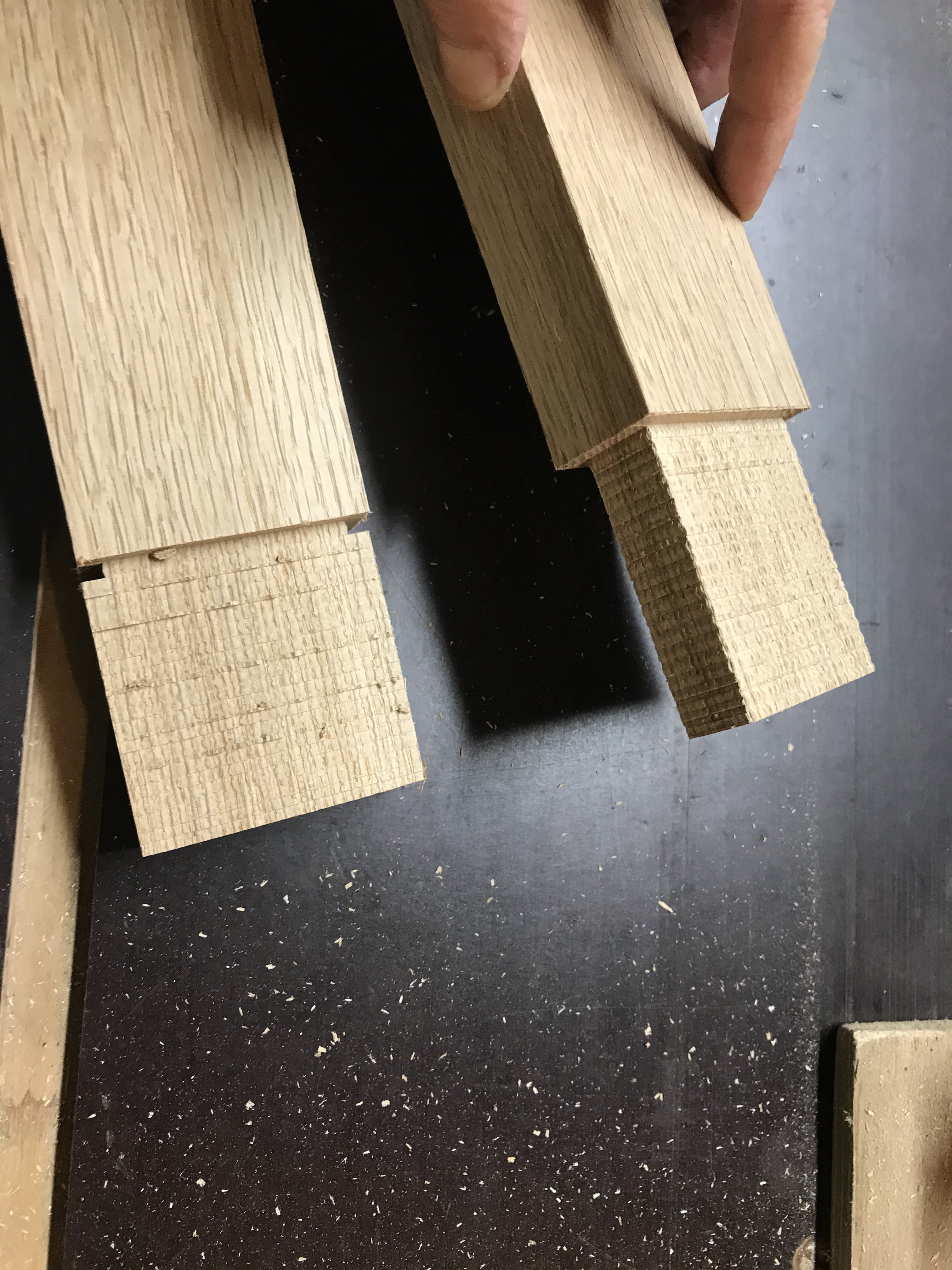

Los bastidores ya me habeis visto haciendolos en un video y el resultado es este. Al final los rebajé otro medio centimetro ya que me daba algo de miedo que se abrieran las cajas.

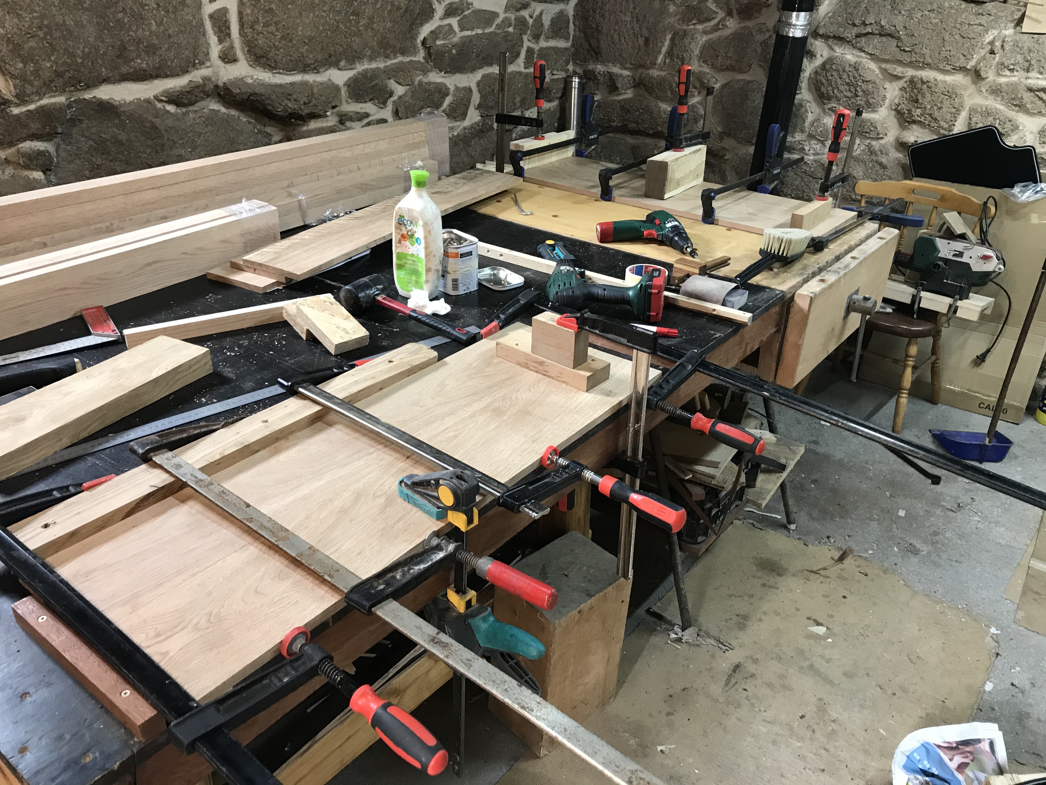

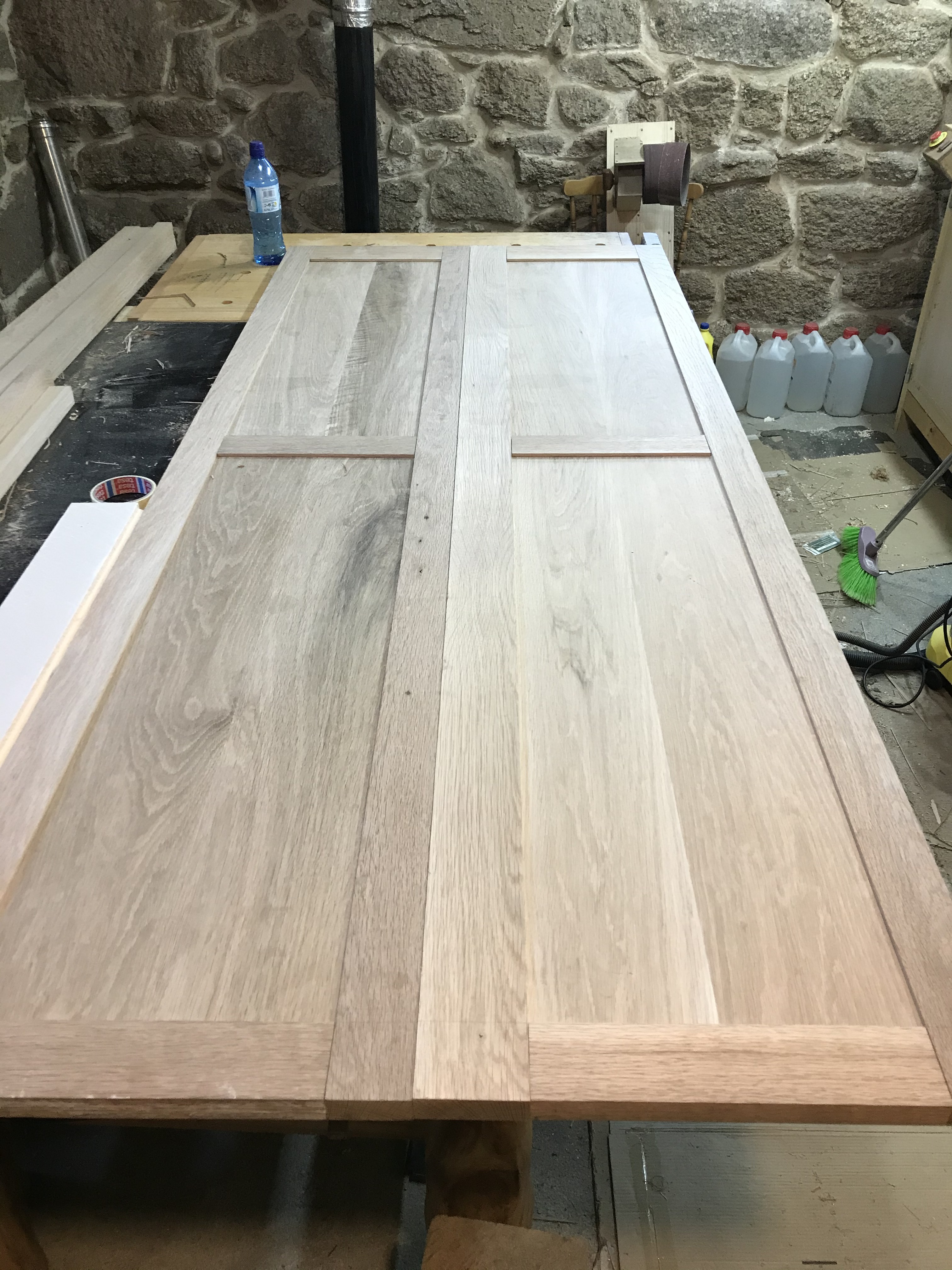

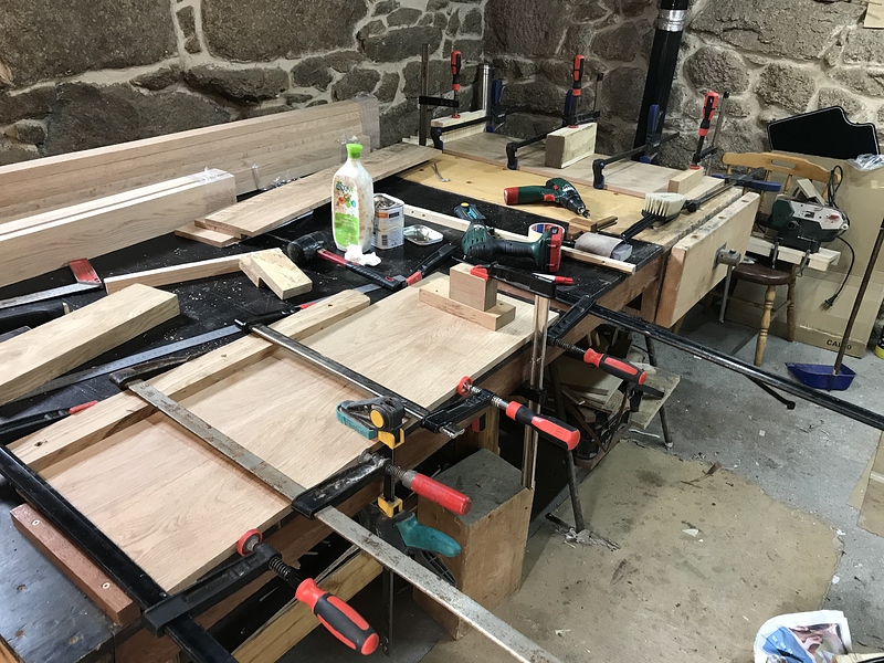

Aquí la presentación en seco.
Este fin de semana tenía pensado encolar, ya que la temperatura del taller ya está subiendo. Hasta ahora la cola no tiraba. Se ponía blanca y se cuarteaba con el frío. Mas o menos 3º dentro del taller… Ahora ya tengo unos 12º, por lo que supongo que ya funcionará.

Las espigas y cajas lo normal es que se hagan a 1/3 del espesor de la madera,y si vas a poner cuñas por lo menos retrasar la caja 2 cm de los extremos,yo acostumbro a dejar los largueros un poco mas largos y cortar despues de que la cola haya curado asi se previene un poco que se puede reventar la caja al cuñar.

En principio tengo la idea de pasar en cada caja dos pasadores tipo tubillones atravesando la espiga con el agujero un pelín desplazado para que aprieten bien el bastidor. Pesan bastante ya que los entrepaños son de 15mm y los bastidores de 30mm y me da algo de miedo a que se descuadren con el peso.

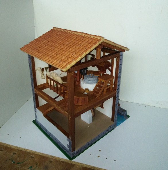

soy apasionado de las industrias antiguas y tengo varias maquetas sobre el tema entre ellas un molino harinero no de rodezno sino sobre corriente de agua
image ![image|449x600] ![image|449x600]
