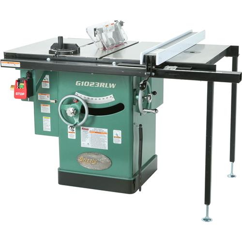

- Un estilo eeuu (sin el slider) grizzly, sawstop etc

Buenos dias, creo que por el precio no podria ser mas que algo similar a la primera…y dentro de ese estilo como la primera foto que me recomendais en calidad precio?

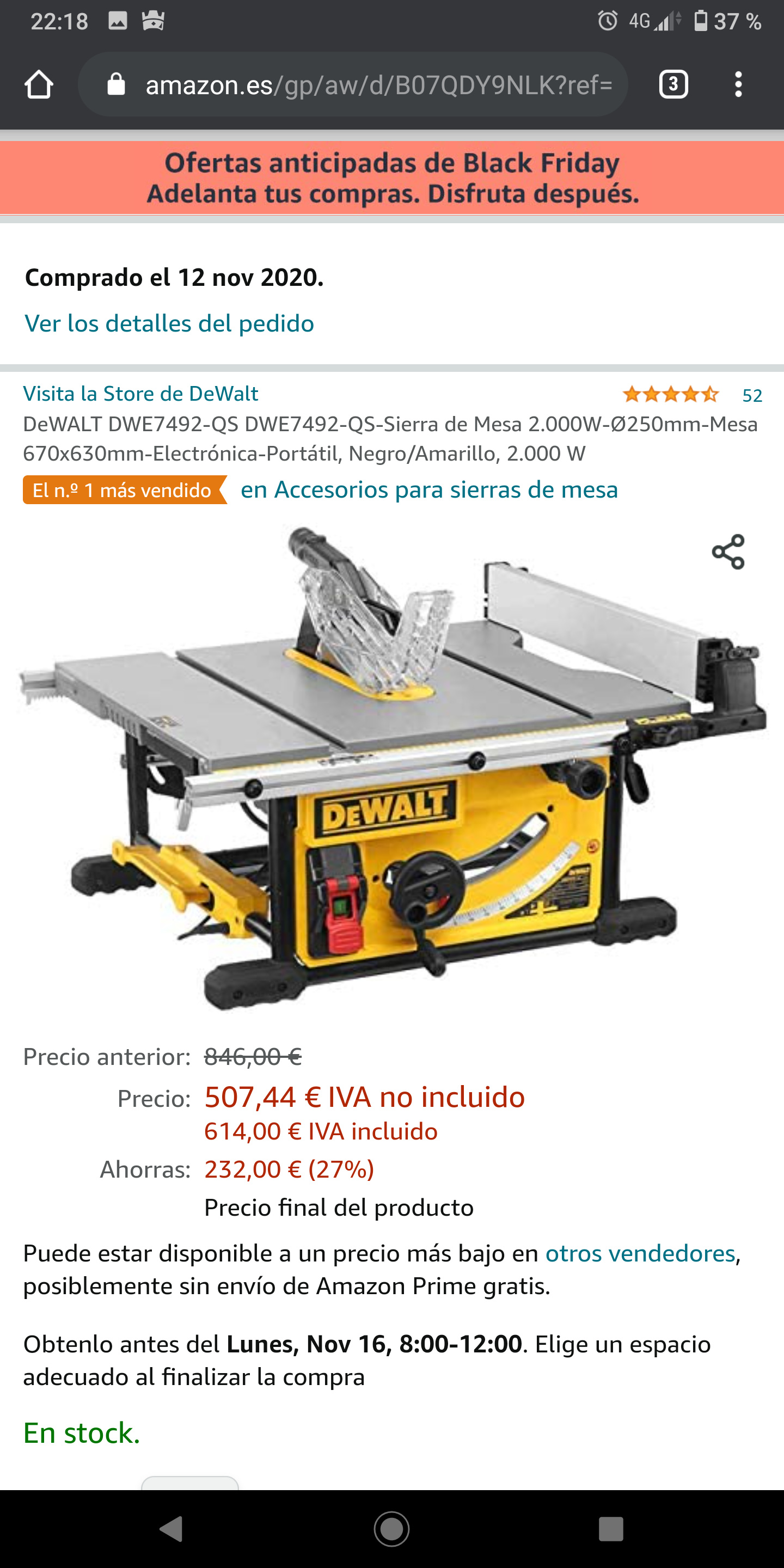

Que sierra te compraste @DaniF?
Como bien te han comentado ya el presupuesto a disponer ayuda a la hora de darte las supuestas candidatas…de las ardillas por aqui se hablan maravillas…
Perdón mi ignorancia, ¿qué es una ardilla?
La dewalt

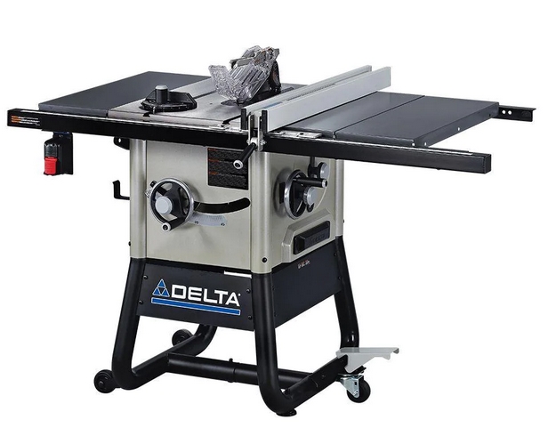

Yo el ts-250 igual como la foto que puse del tipo 2 (aunque con pegatina de cormak

Dewalt tiene aun mejor guia. …
